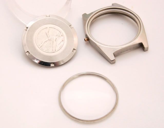

Ik heb bij het schoonmaken en polijsten van een nogal verweerde kast van binnenuit het plexiglas er uit geduwd. Gewoon terugdrukken werkt logischerwijs niet.
Nu kan ik naar een horlogemaker gaan, maar wil eigenlijk het zelf doen. Welk stuk gereedschap is geschikt voor dit werk? Moet ik een soort pers hebben, of juist zo’n ‘klauw’ die het ‘glas’ wat samendrukt, alvorens hem terug te plaatsen?

Hoi Martin,
Hangt af van het soort plexi: mét of zonder zgn. “spanring” (metalen ringetje aan de binnenrand van het glas).
Op je foto lijkt met me eentje met spanring ?
In dat geval zou ik een pers gebruiken… De juiste klamp gebruiken (eentje die drukt op de buitenste rand van het glas) en met gedoseerde kracht het glas verticaal in de behuizing persen. De kast zelf moet ondersteund worden door een plat vlak, waarbij de lugs vrijgehouden worden…
Hier zie je een voorbeeld: http://www.ehow.com/how_5287950_use-crystal-press-press-crystals.html
Bij gewone plexiglazen (zonder spanring) , met redelijk rechte wand, kan een klauw ook wel , maar altijd opletten voor krassen. Sommige vormen krijg je er met een klauw moeilijk uit of in omdat ze geen opstaande wand hebben of te dun zijn.

Bedankt Chris,
Het is inderdaad een glaasje met een metalen spanring.
