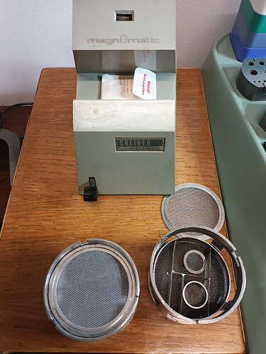

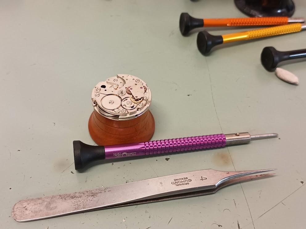

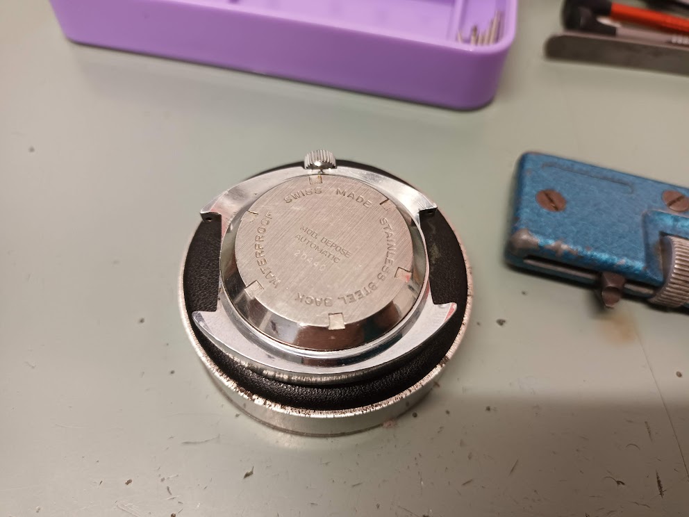

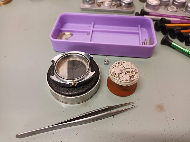

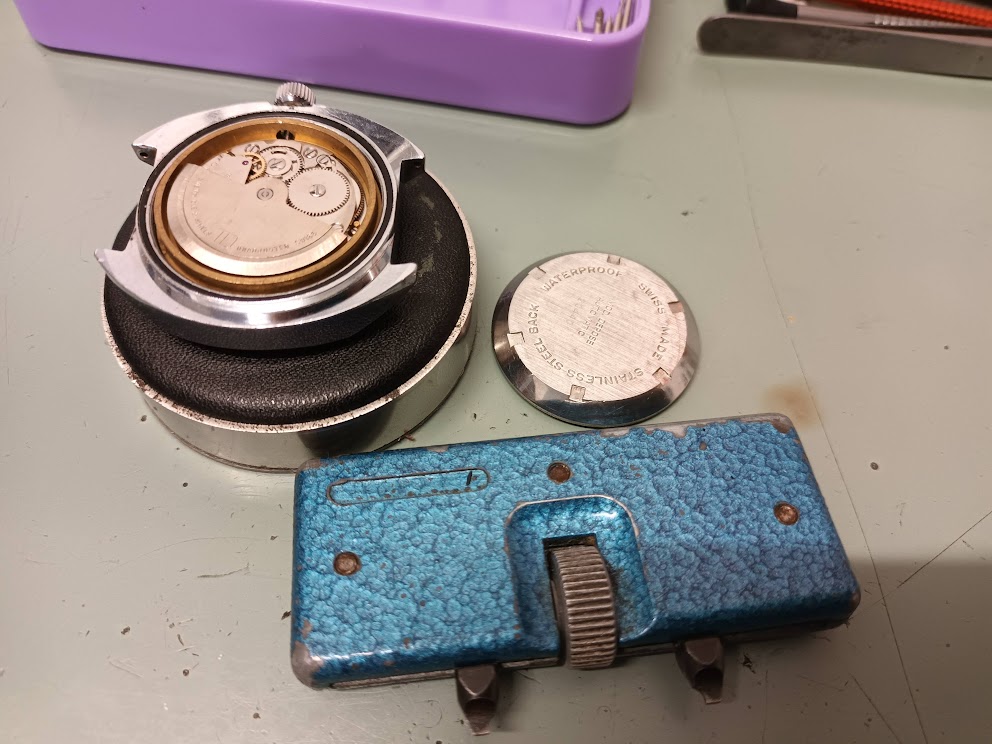

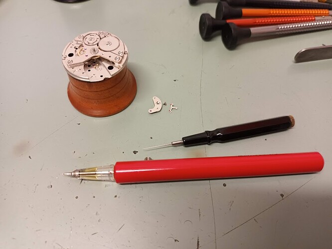

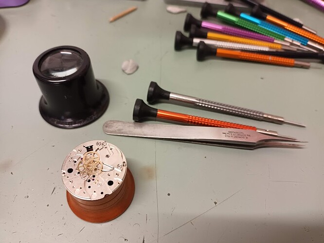

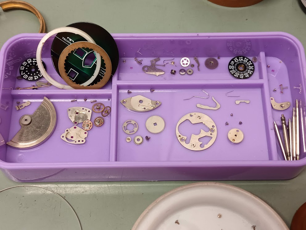

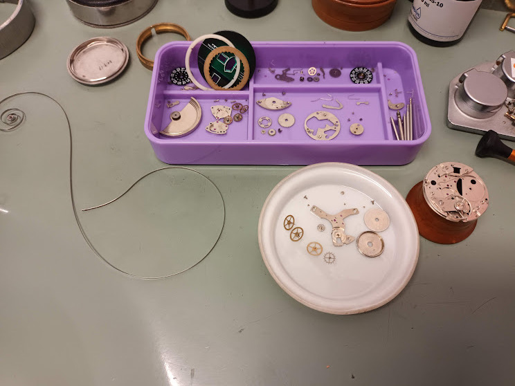

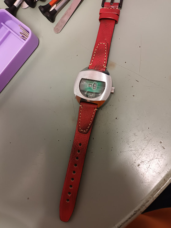

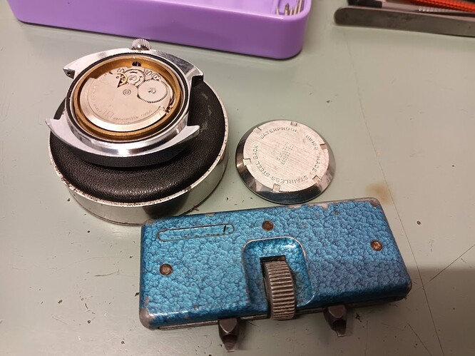

vandaag een technos jump hour uiteen gegooid. hier gaat het over

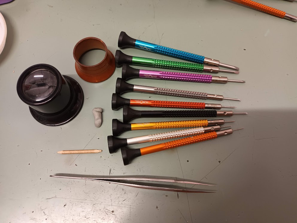

demontage gereedschap

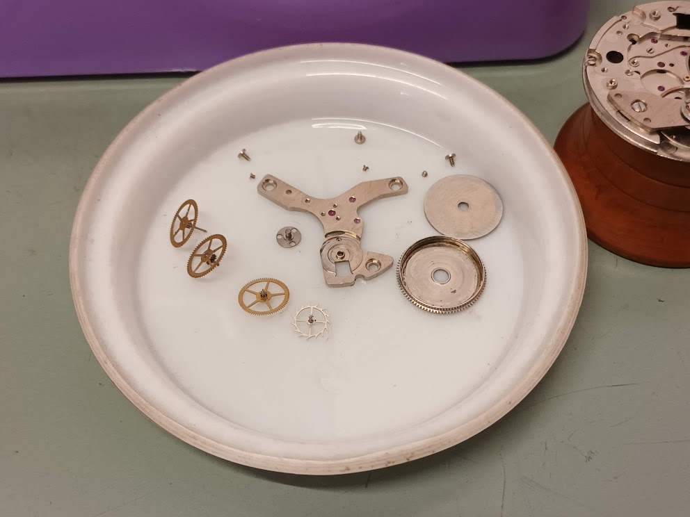

en dan krijg je dit in de pot

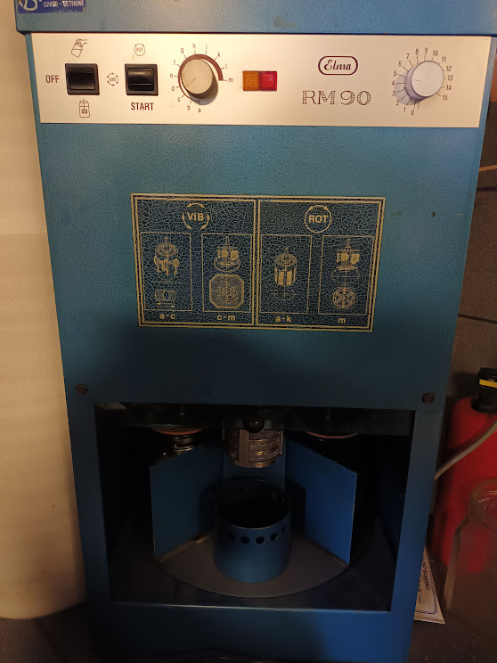

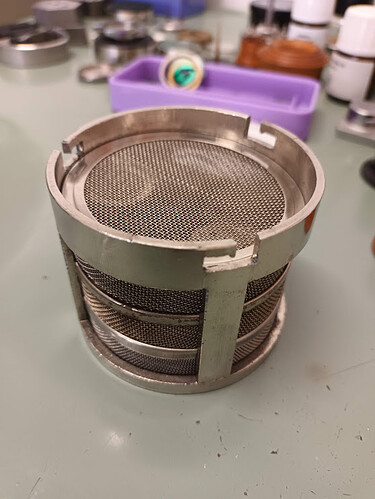

Hup die dingen de kuismandjes en het kuismachien in

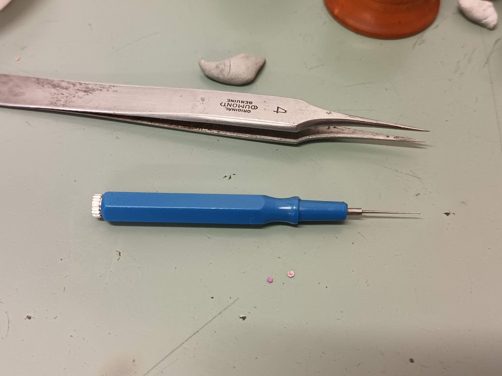

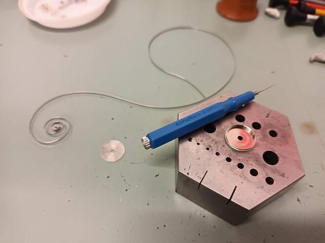

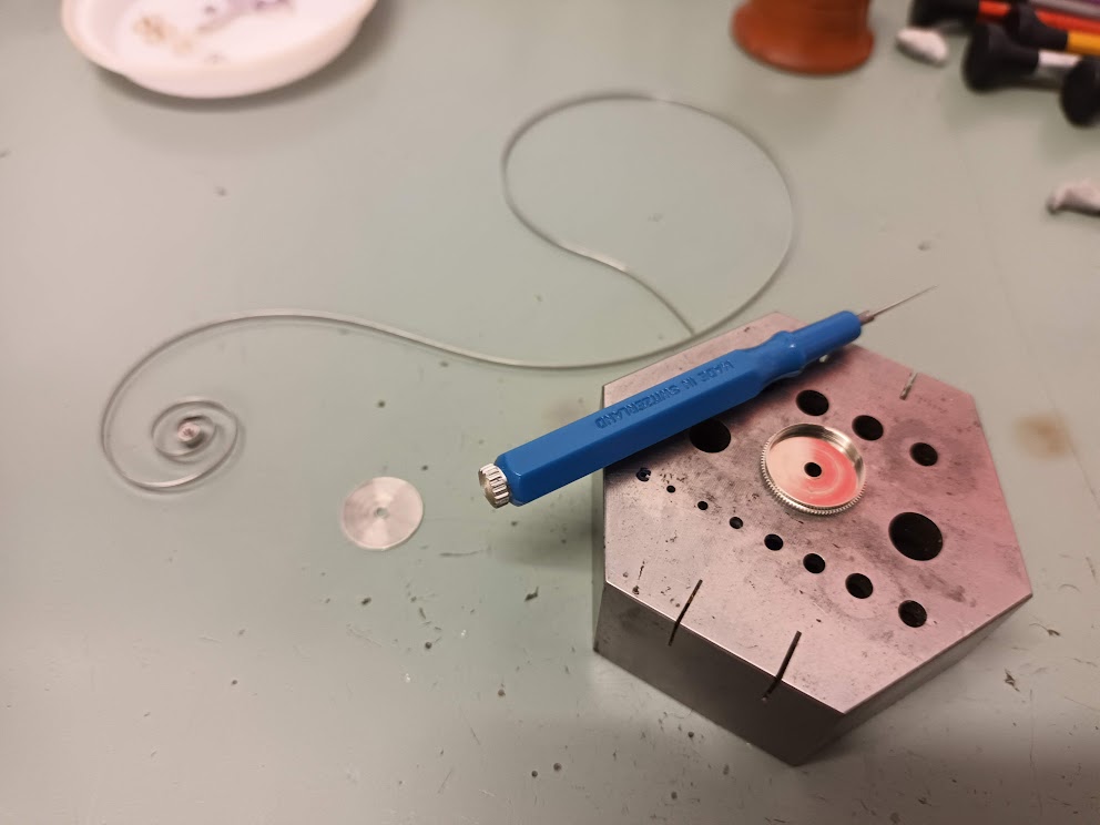

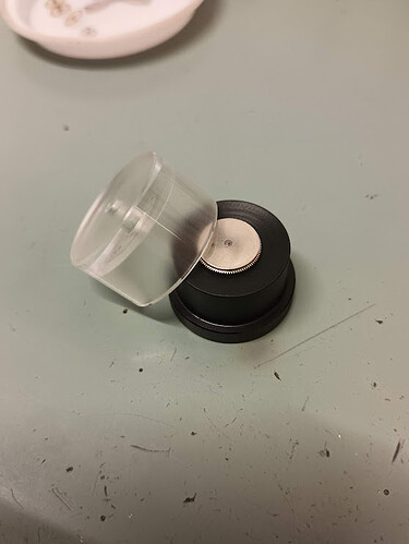

montage veer, het meest belangrijke gereedschap zijn deze 2 items, al kan ik er maar 1 fotograferen in de andere had ik het fototoestel vast :rofl: Hier is geen verenwinder, al 20 jaar alle veren met de hand erin
ander gereedschap nodig voor de veer en veerton: de klinkblok, oliegever en veertonsluiter
montage incablocs
balans apart demagnetiseren in een zakje

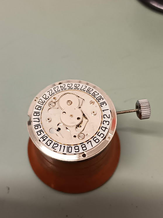

montage, zelfde gereedschap als bij de demontage
anker monteren en paletten oliën

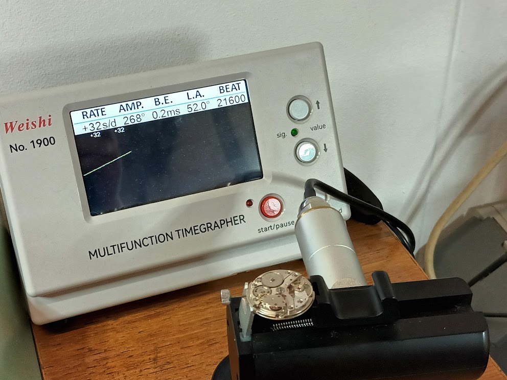

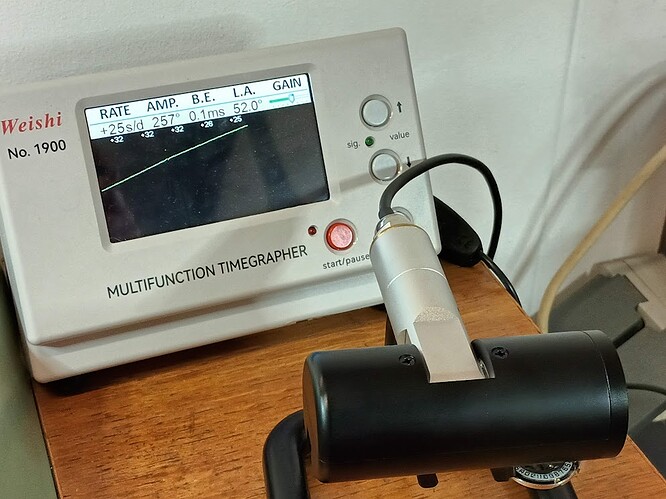

timen van de mechaniek
de hele mikmak de kast in werken en kast sluiten

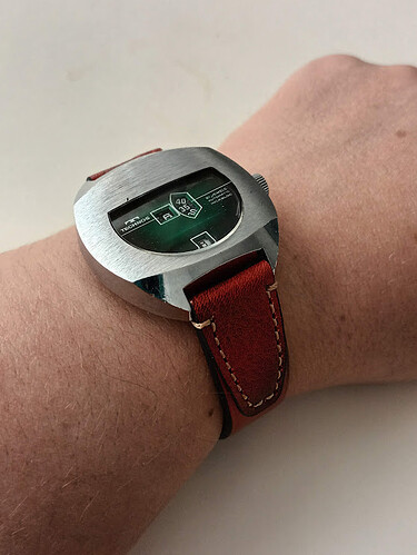

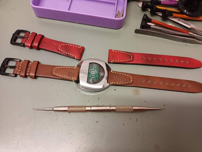

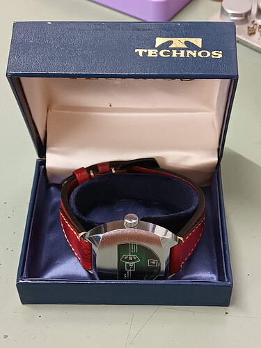

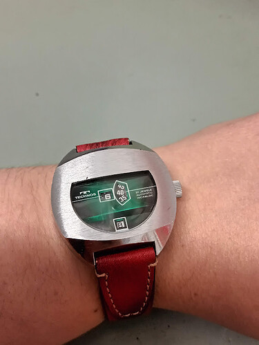

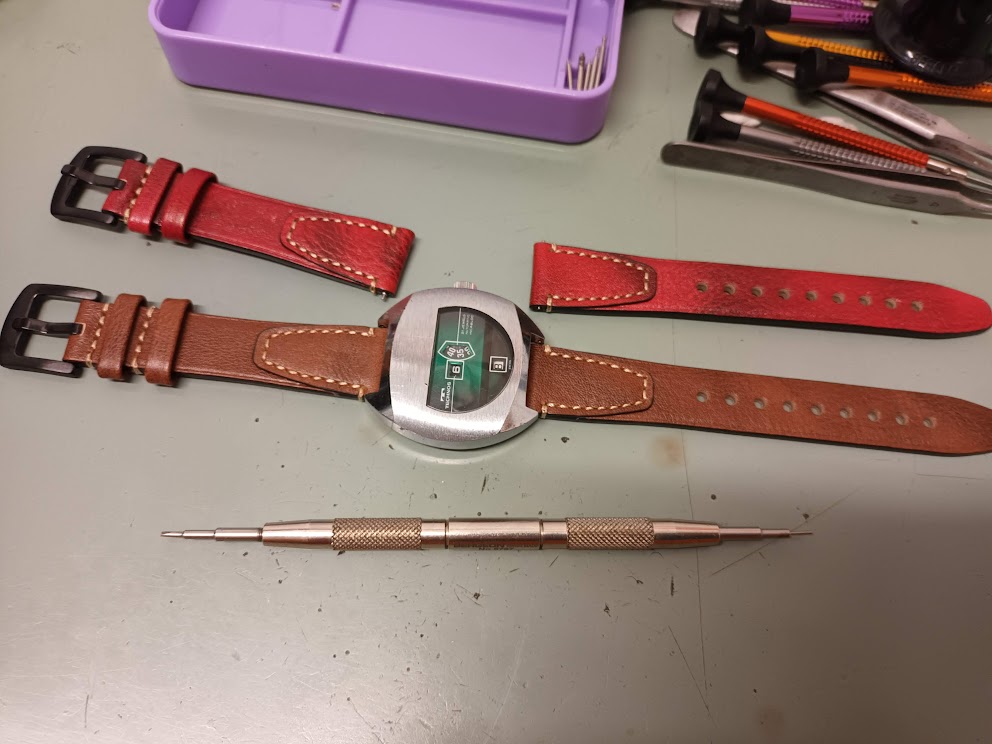

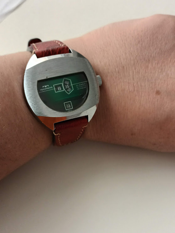

bandje plaatsen, rood is het geworden
ff kijken wat het geeft om de pols en dan het bijhorend doosje in mikken en bij zijn broertjes en zusjes zetten

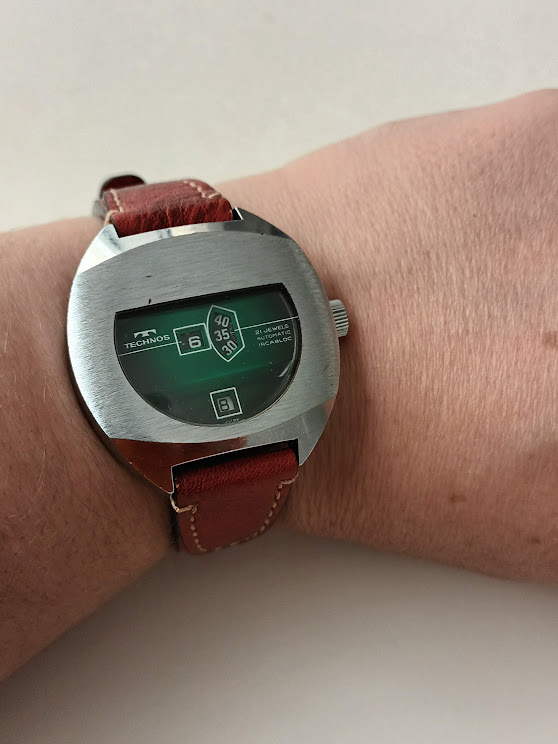

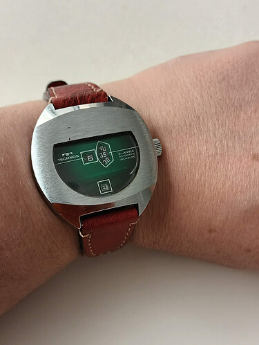

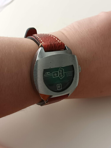

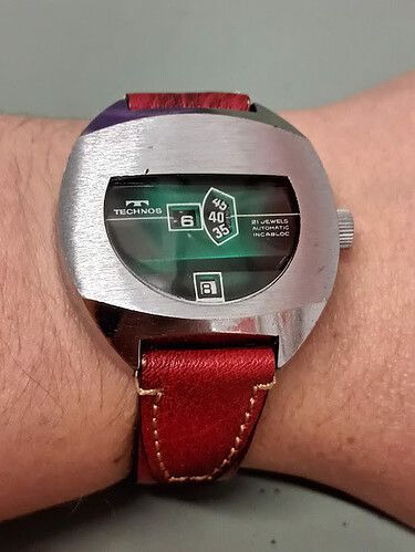

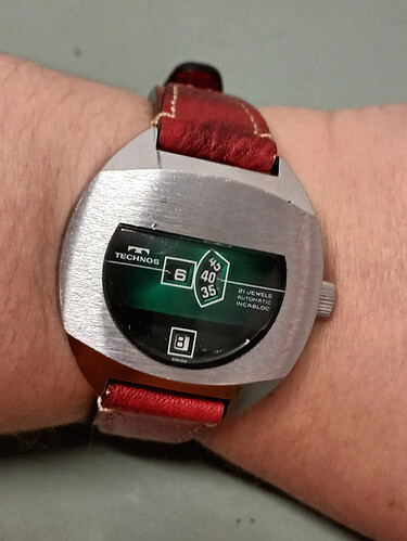

Paar prentjes om de pols, paar dagen aan doen dat ding he :rofl:
Klaar is kees

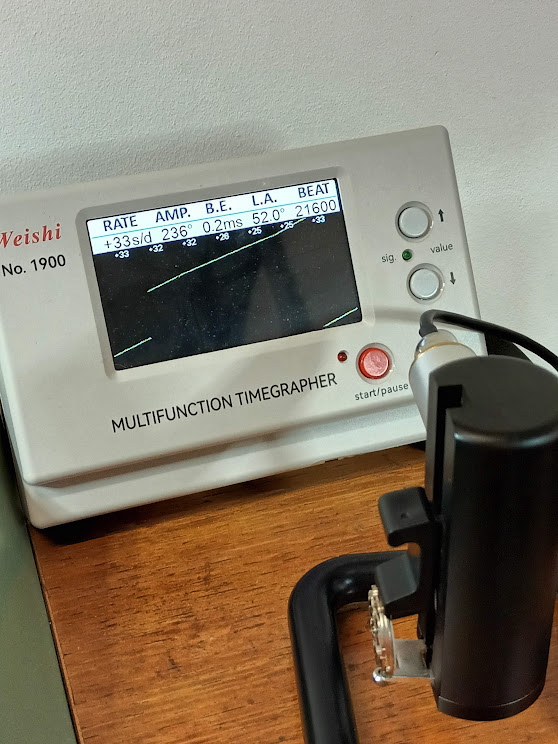

Mwoh, wel iets meer nodig dan dit. Maar dit was m’n eerste sleutelklusje. Misschien niet meteen een ETA2893-2 moeten pakken, maar wel een boel geleerd van wat er mis ging :face_with_peeking_eye:
Zegt ie alsof het een kleinigheid is, nou als ik het al uitelkaar zou krijgen gaat alles in de blender en komt ie er weer als nieuw uit :wink:.
Maar complimenten voor dit TOP verslag, leuk met al die tussenstappen en mooie foto’s. Er wordt wat afgekuist daar in het schone België :grin:
Maar serieus, klasse dit verslag :ok_hand:, zag ook wel leuke Technos op je plank liggen. O.a een Jumbo los op de plank en die daarnaast lijkt mij ook een leuke :smiley:.

Bijzonder horloge deze Technos Jumphour! Wel weer een knappe klus! Hij ziet er weer (bijna) als nieuw uit. Ik kan niet zeggen dat ik het een mooi ding vind, maar het is wel een aparte verschijning en leuke aanwinst in je mooie Technos verzameling. Indrukwekkend, met al die originele doosjes erbij.
Het rode bandje met het extra opgestikte stukjes aan de lugzijden vind ik wel erg mooi. Ik ga mijn best doen om zelf ook eens zo iets te maken. Dat levert dan misschien weer een nieuwe bandjes-fabricage-reportage op :slight_smile:

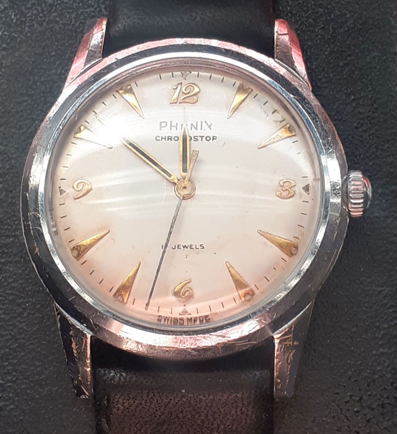

Phenix Chronostop
Dit horloge is met succes opgeknapt, ik heb de plaat 4 minuten in 65 graden warm water gelegd, daarna voorzichtig met klein sponsje het vuil eraf gedipt.
Prachtig gedaan hoor, en dat enkel met warm water, of doe je daar nog een schoonmaakmiddel in???En die 4 minuten en 65 graden warm hoe ben je daar achter gekomen??
J.b.e.n.t.d. :stuck_out_tongue_winking_eye: :stuck_out_tongue_winking_eye:
Dank je, ik ben dat tegengekomen op Youtube, er werd geadviseerd 3 minuten, ik was het al vergeten en het heeft er minstens 5 minuten in gelegen, daarna voorzichtig met een stukje schuimrubber deppen, daarna weer even er in leggen, de temperatuur moet wel tussen de 60 en 65 graden blijven.
Alleen water gebruiken, dus geen toevoegingen.

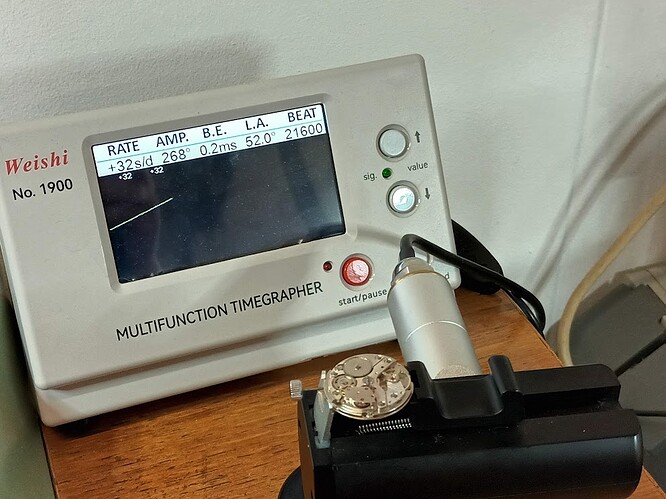

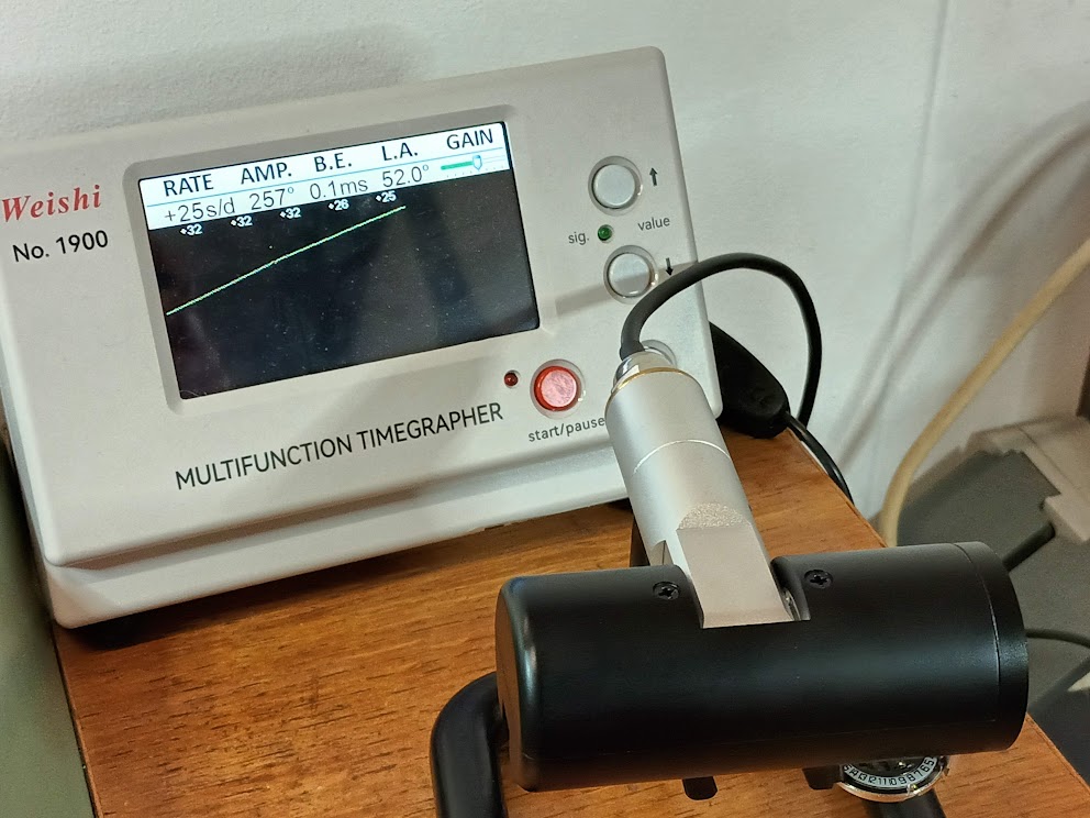

Wat een mooi resultaat! Wat voor thermometer gebruik je hierbij?
