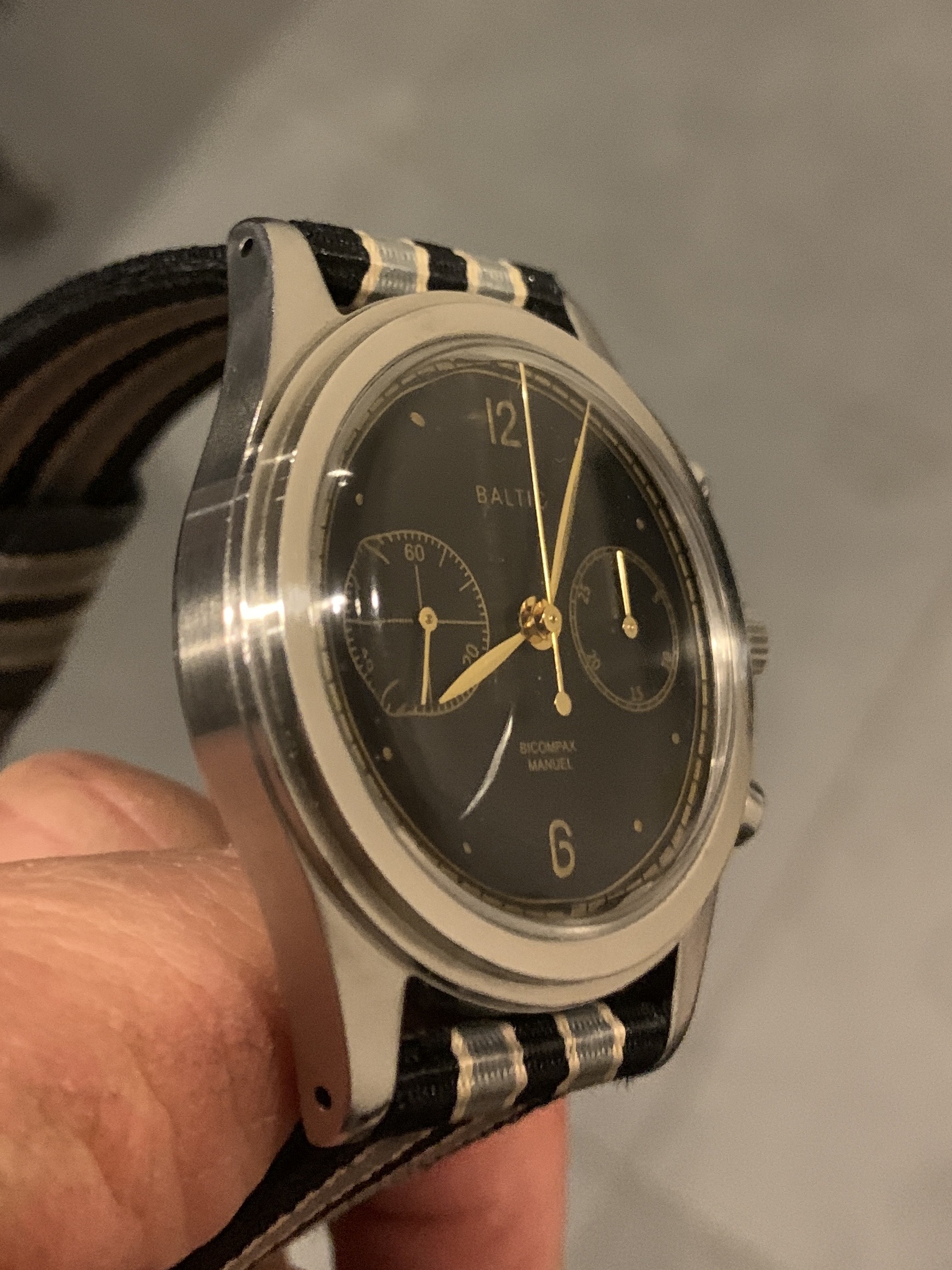

Thermische barst in acrylglas?
Zonet een winterBBQ ontstoken.
Vrieskou + vuurpoken.
Eten was heerlijk, maar nadien merk ik een barst (geen kras) in het acryl van m’n horloge.
Kan dat voorkomen door thermische shock?
Niet gewoon je horloge ergens tegenaan geramd?
Neen.
Plus, dan zou ik ook eerder een kras verwachten.

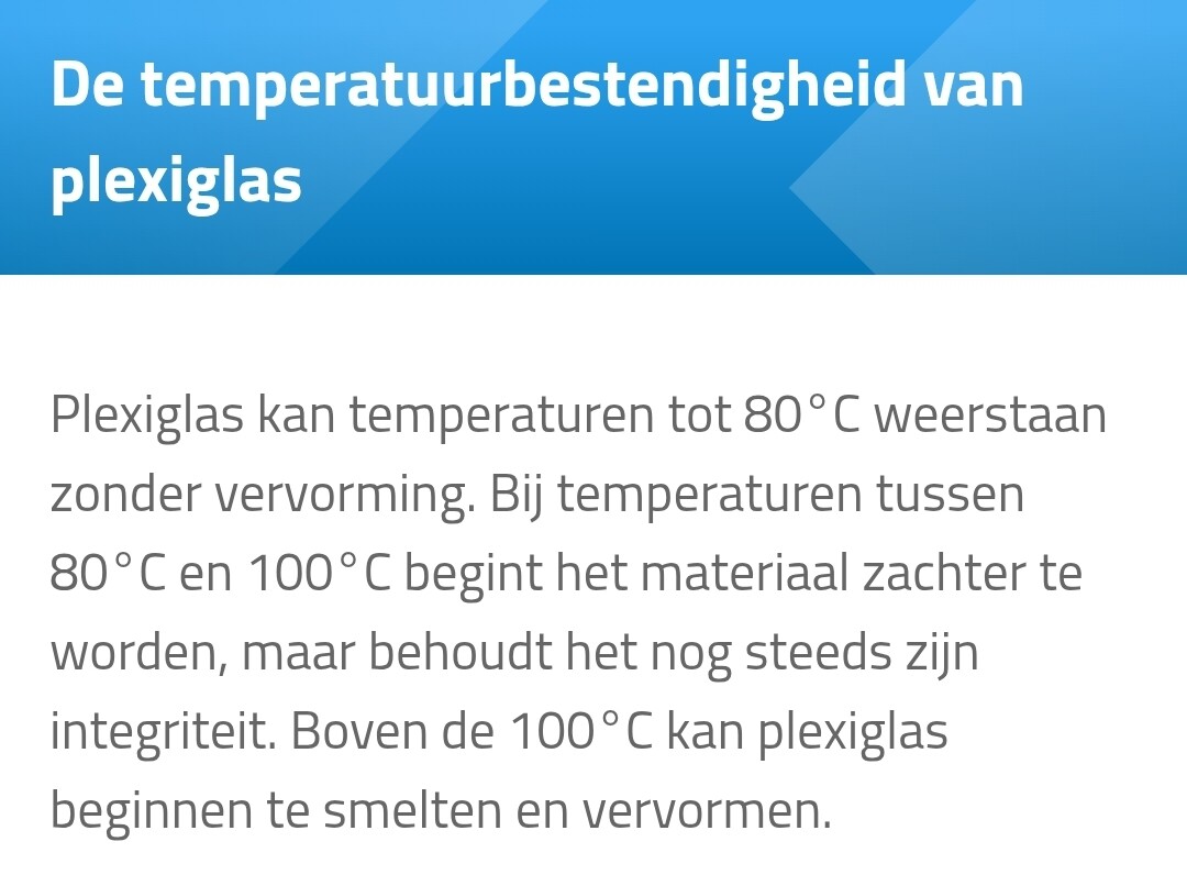

Plexiglas zal dus smelten boven de 80 graden, niet barsten.
Dacht ik ook. Het lijkt op een UV barst.
Vostoks hebben ook acrylglas en kunnen gewoon tegen kokend water.
Wat is een UV barst? ( Serieuze vraag )
Ik heb een houtkachel, en ik heb mijn hand ( waar ook mijn G10 met acryl zich bevind ) regelmatig in de kachel als ik er een houtblok in leg. Stiekem best heet,:face_with_peeking_eye: maar het glaasje geeft geen krimp.
Zal zeker niet boven de 80 graden zijn.
Is er niet gewoon een brandend deeltje tegenaan gekomen?
Enfin, we kunnen blijven gissen maar de enige oplossing is een ander glaasje erin (laten) zetten en een Vostok kopen en dragen als je vuur gaat stoken.

Het zou nochtans kunnen he. Horloge en glas krimpen beiden een beetje door de vrieskou. Eens terug binnen warmen beiden terug op, maar zo’n RVS kast heeft een pak meer tijd nodig dan een acrylglaasje. En acryl verandert 5x harder onder temperatuur dan RVS.
Dus tot die kast dat verschil heeft ingelopen kan ik me voorstellen dat het glas wat extra druk te verwerken gehad heeft. Misschien genoeg om een barst te veroorzaken bij een lichte tik of reeds bestaand krasje. :upside_down_face:
Naar mijn idee en ervaring komt zo’n barst door een tik of stoot.
Ouderdom kan meespelen maar meestal zie je bij ouderdom en UV meerdere kleine barstjes en niet een grotere.
