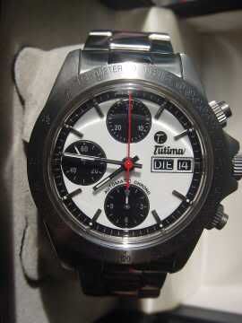

O.a. een kast, wijzerplaat en wijzertjes voor de 7750 gekocht en gisterenavond een heuse “Franken Watch” geassembleerd… Een combinatie die waarschijnlijk héél betwistbaar is (zeker als er een bestaand merk op staat, maar het was gewoonweg de best afgewerkte plaat die de verkoper in huis had) , maar daar gaat het niet om…(leuk tijdverdrijf, weetuwel…)
Wees gerust, dit ding zal nooit m’n huis verlaten als “écht”, (de combinatie heeft trouwens nooit bestaan en zal nooit ergens vertoond worden, behalve nu, op dit forum in dit éne unieke exemplaar: de “Daytima” … En hij is nog écht waterdicht ook … :+)
Gewoon even wat “plaatjes” van deze “huisvlijt” om te tonen hoe makkelijk het is om zoiets te “assembleren” en het nog ietwat acceptabel te presenteren (dus opgepast bij die volgende super-aanbieding op Ebay of op de Rikketik… wie weet is het ook zo’n “assemblage”… :smiley:

Heel gave klok en wat een mooie wijzers zijn dat(tu)
Klasse!
gr Ron
Het is wel zomers en een unica en met de zwarte band gaat het nog wel, maar mij kan het helaas niet bekoren…
Ben ik even blij dat smaken verschillen, anders is deze wereld wel erg saai:D
Mooi om het contrast te zien in zwart wit en dan in kleur het lijken dan compleet verschillende klokken.
Hij heeft wel wat.
nu ben ik toch wel benieuwd naar de originele kast…
Originele kast en wijzerplaat. Ooit gekocht in de uitverkoop bij een Duitse horlogemaker (enkel voor het werk overigens).
Hier op de foto goed afleesbaar, maar in de praktijk total onleesbaar onder eender welke hoek, en die drukke guillochering, imho: yuk !
Bovendien begon de vergulding aan de pushers spontaan af te bladderen. Dus droeg ik’m nooit en heeft ie jaren ergens in de lade gelegen…

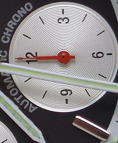

Overigens heb ik vandaag nog wat verder geëxperimenteerd. Bezel snel (en ruw) mat geborsteld en wat andere wijzers (gespoten, gewoon om het “effect” te zien) :smiley:
MVG,
Morse.
Ga zo door! Het wordt al een stuk beter:D
toch erg leuk om te zien
Met de matte bezel en de zwarte band is hij volledig af ! (tu)
De witte band is niet zo mijn ding. :wink:
Och ja, toe maar, ff de wijzers gespoten.
Geven ze dan nog licht in het donker, of vernieuw je dat ook?
Maar mooi hoor, ook met de witte band, maar dan niet mat
Leuk gedaan, misschien een bandje met rode stiksels en een rode punt op de grote secondenwijzer?! Ben benieuwd

Uiteraard. Eerst de bestaande lume op de wijzers verwijderen, dan spuiten, daarna terug lichtgevende verf aanbengen op de achterzijde.
Deze zijn gewoon bedoeld om even het effect van deze wijzers te zien, dus niet al te nauwkeurig gewerkt… :wink: :

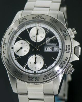

Verder was ik eigenlijk wel benieuwd of zo’n horloge van Tutima met deze wijzerplaat uberhaupt ook ooit écht bestaan heeft…
En jawel hoor, eentje waarvan ik betwijfel of ze ooit in een Tutima catalogus verschenen is, maar wél met dezelfde plaat en een andere bezel:
Meer info:
http://images.google.be/imgres?imgurl=http://www.watchconcepts.com/TUTIMA/MILITARY/766-01m.jpg&imgrefurl=http://www.watchconcepts.com/wc/tutima/766-01.htm&usg=__-Op9hFdNbX0MEla-4Sn_8F6Au3I=&h=400&w=320&sz=24&hl=nl&start=193&tbnid=L8Q88tcTTLeJkM:&tbnh=124&tbnw=99&prev=/images%3Fq%3Dtutima%26gbv%3D2%26ndsp%3D21%26hl%3Dnl%26client%3Dfirefox-a%26rls%3Dorg.mozilla:nl:official%26sa%3DN%26start%3D189
En verder op een japanse verzamelsite gestoten op een versie in “negatief”:
Gek genoeg hebben ze wél allemaal hetzelfde type kast met de typische draad-geschroefde pushers…
