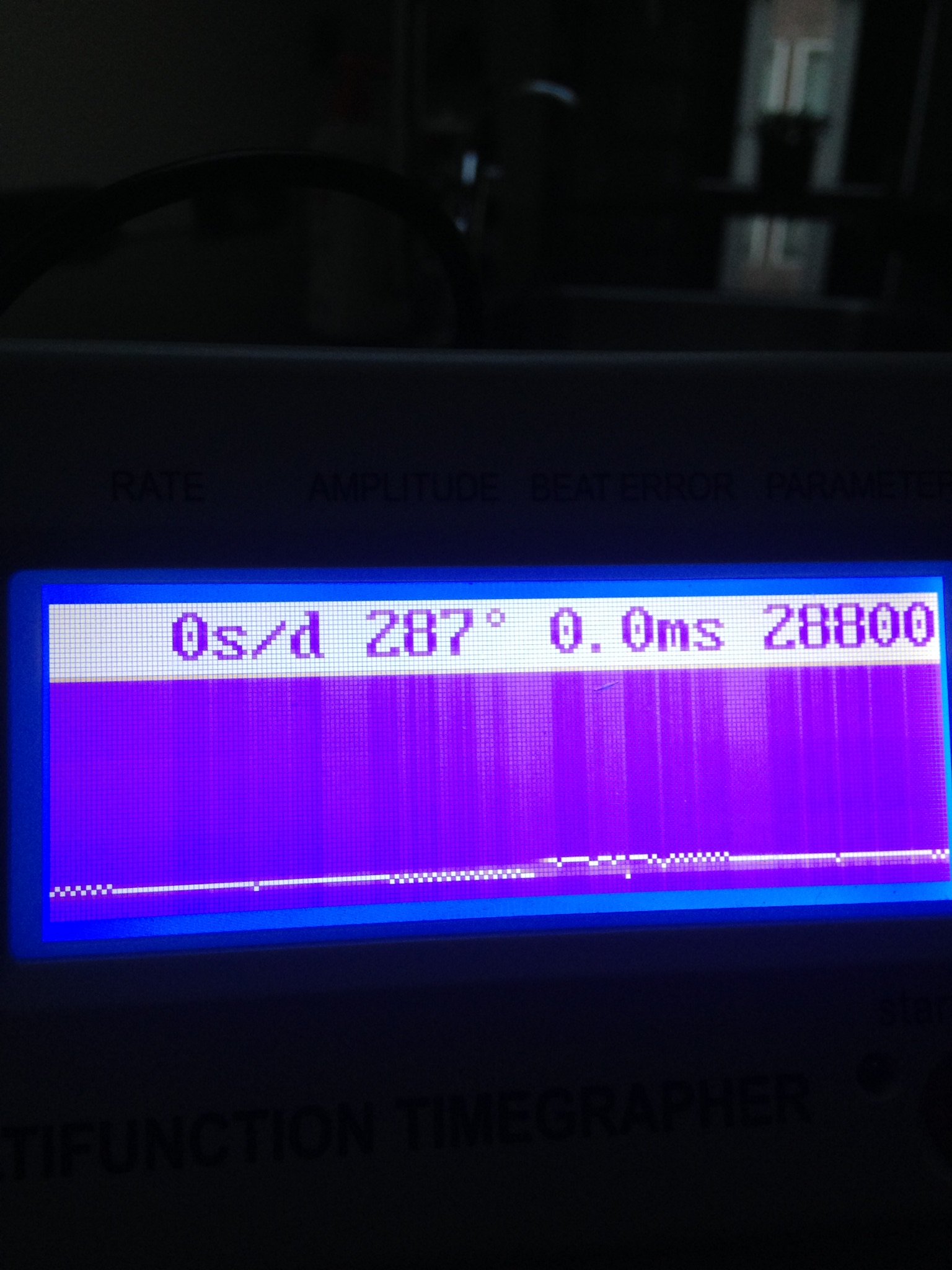

Misschien is dit een topic voor de domme vragen rubriek, maar wat is de perfecte score ?
Volgende week krijg ik een horloge retour met een full service, vandaar
0 s/d
0 seconden afwijking
Maar realistischer is iets dicht bij de nul en dan liever iets in de plus. +/- 5 seconden is al erg mooi, maar of dat haalbaar is hangt af van het type uurwerk natuurlijk. Amplitude is vaak tussen 275 en 315 gemiddeld, maar hangt ook hier weer af van het uurwerk wat een goede amplitude betekent. Vintage is vaak iets lager, Aziatische uurwerken zitten vaak aan de lage kant van het spectrum.
Het zou overigens helpen als je vertelt om welk horloge/uurwerk het gaat.
Een volledig horizontale stippellijn in alle posities. Beat error 0.0 en amplitude net boven de 300.
Dat is een vj7750?
Yep, Valjoux 7750, en dan ook nog met verguld uurwerk

Zeker dat laatste is bij veel uurwerken niet haalbaar.
Maar het gaat hier om perfect, niet over gesleten of goedkoope uurwerkjes
Voor een valjoux is dit volgens mij niet haalbaar. Eerder rond de 285.

In een positie is dit absoluut niet moeilijk. In 5 posities heb je er soms een hele kluif aan om hem binnen -2 en +5 te krijgen
