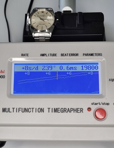

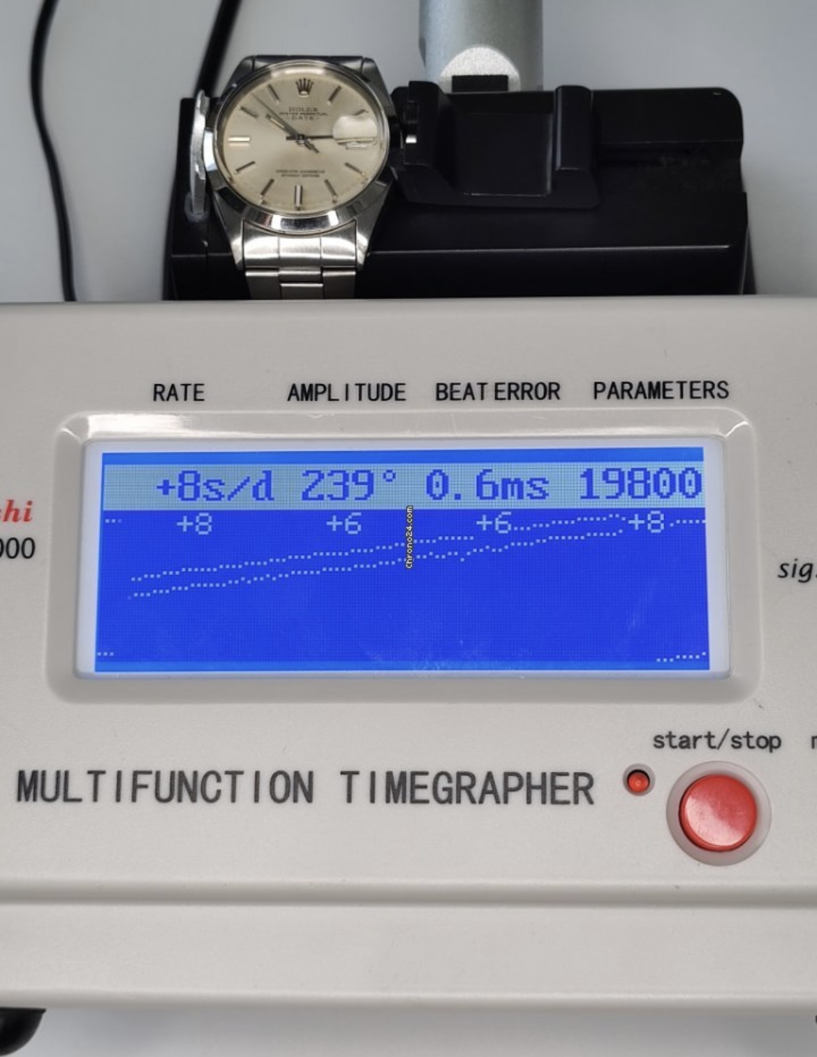

Hi
Wie kan zeggen of deze waardes prima zijn of niet? Mij zegt het niet heel veel (nog)…
Eerst een vraag: is dit met volledig opgewonden veer?
Zo ja:
  • amplitude is laag, maar ik kan niet zien of de hoek goed is ingesteld.
  • plus8 is tamelijk oke voor vintage. heeft ie ongeveer dezelfde afwijking in alle posities? of zit er veel variatie in?
  • 0,6 tikfout is niet top.
Ik heb geen antwoord op je vragen, dit is een foto die bij een advertentie van een leuke vintage horloge geplaatst is.
In dat geval: calculeer maar een beurt in.
Voor een Rolex is de amplitude wel vrij laag.
Dat is bij een vintage die je veel wil dragen altijd het geval als er geen bewijs is van recente service. Ook als de timegrapher waardes “goed” zijn.
Timegrapher waardes zijn een deelverhaal.
Sowieso openschroeven en kijken of er nog olie in de jewels zit.
