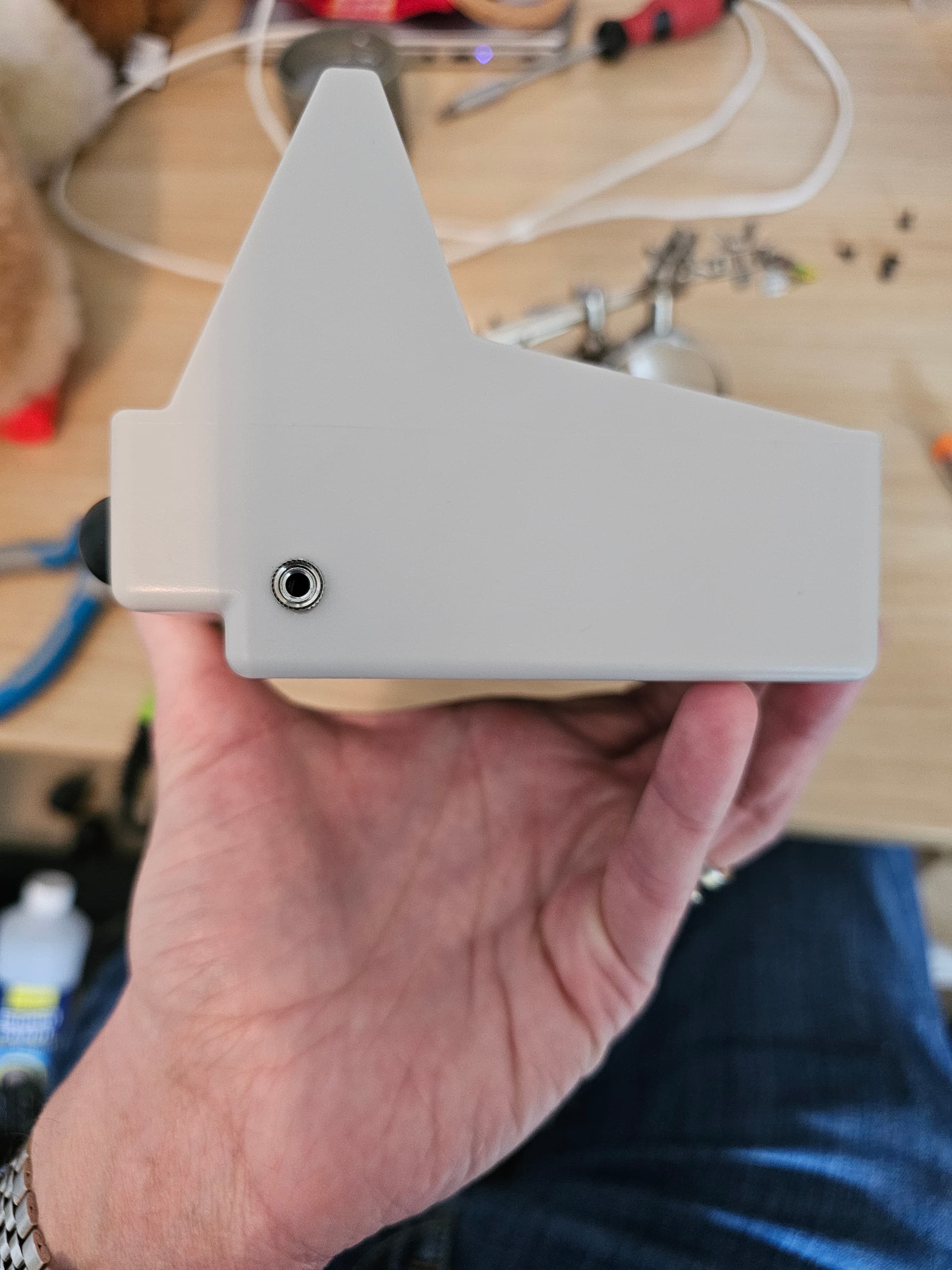

Naar aanleiding van @LVA zijn idee mijn variant er op gemaakt, 1x solderen en de binnenkant beetje uit vijlen zodat er wat meer ruimte is voor het schroefdraad om te pakken. Ik had geen grotere boor waarmee ik kon freesen tot m’n beschikking, dit had uiteraard mooier geweest. Beetje sugru om extra stabiliteit te geven er onder en klaar

Heb vandaag de modificatie ook eens uitgeprobeerd. Radio met aux input stond er toch al onder. Werkt verbluffend leuk. Je hoort inderdaad meer interessante kenmerken van het horloge in kwestie.
Gelijk maar even van de gelegenheid gebruik gemaakt een separate microfoon houder connector aan de bench te monteren. Vond het originele kabeltje van de Weishi altijd aan de korte kant en nu kan de monitor prima op z’n plek blijven staan en de microfoon houder er alleen bij te pakken als je hem nodig hebt.
Haha, netjes. Aan dit tempo zouden we eens contact moeten opnemen met China om de Weishi 1910-HF op de markt te brengen met die jack out standaard erin. ![]()
Eigenlijk raar dat hij niet standaard dit heeft want is een mooie extra zonder echt kosten.
