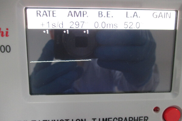

Ik heb een vervolgvraag met betrekking tot de amplitude van een Valjoux 7765 (de handwind versie van de 7750). Is het betrekkelijk eenvoudig om met 1 meting snel een snelle indruk te krijgen van een loopwerk?
Ik wil dus zien in hoeverre een 7765, die ik op het oog heb afwijkt van deze (prima geservicde 7765)
Screenshot 2022-08-09 at 15.17.46
Eerst de juiste Lift Angle instellen, staat op de foto op 52 graden maar dat moet 50 graden zijn. Hierdoor zal de gemeten amplitude ook een stukje lager zijn.
