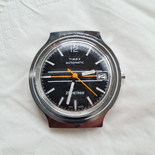

Zoals de titel al aangeeft wil ik het glas vervangen van deze leuke Timex diver. Het is een oudje en het uurwerk komt me niet bekend voor.

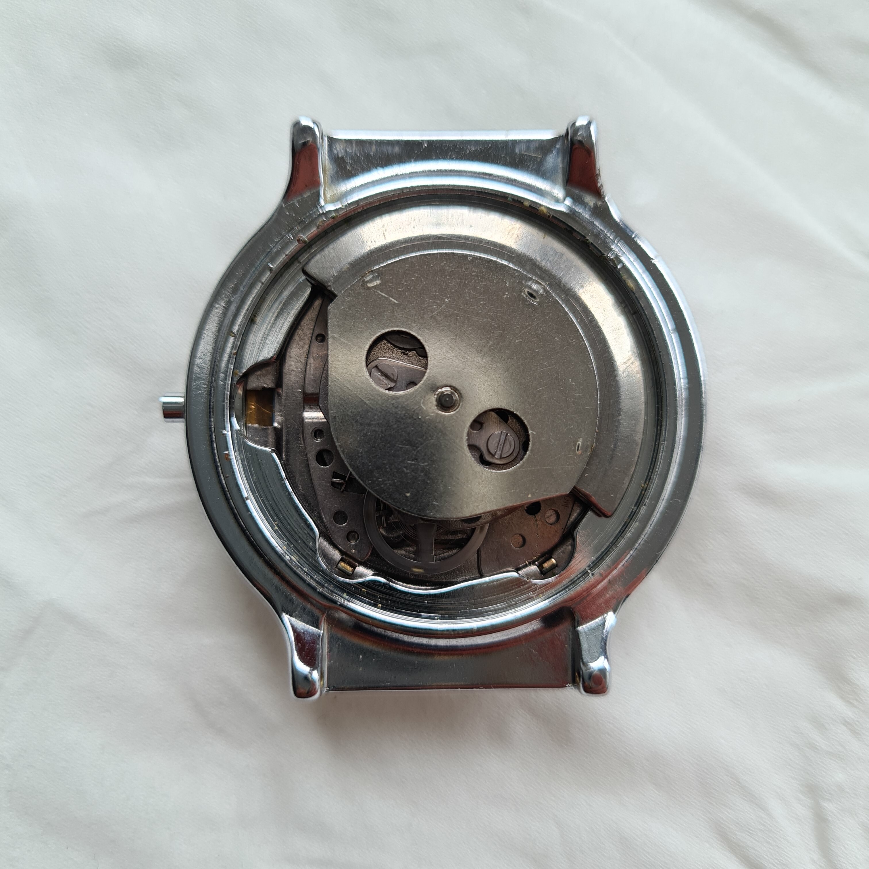

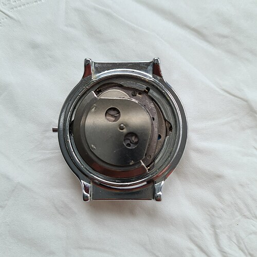

Maar het probleem is: ik krijg het uurwerk er niet uit en het glas ook niet. Om geweld te gaan gebruiken is mijn laatste optie, dus eerst even via het forum.
Wie kan me vertellen hoe ik het uurwerk eruit krijg of het glas netjes kan verwijderen. Dank alvast.
Oja, kan het zijn dat er geen snelverzet datum op deze diver zit. Ik heb 2 standen: handmatig opwinden en wijzers verzetten.

Zoals je aan het nummer bij 6 uur kunt zien, komt jouw Timex Viscount, de automaat serie van Timex, uit 1978 en zit er het Timex uurwerk 105 in. Of zoals ze het bij Timex noemden, Model 105.
Het uurwerk moet er inderdaad via de voorkant uit bij dit model. Met een glasafnemer van bijv. Bergeon is dit goed te doen. Maar ik zou het advies van andere forumleden volgen, en het glas gewoon polijsten met fijn schuurpapier.
