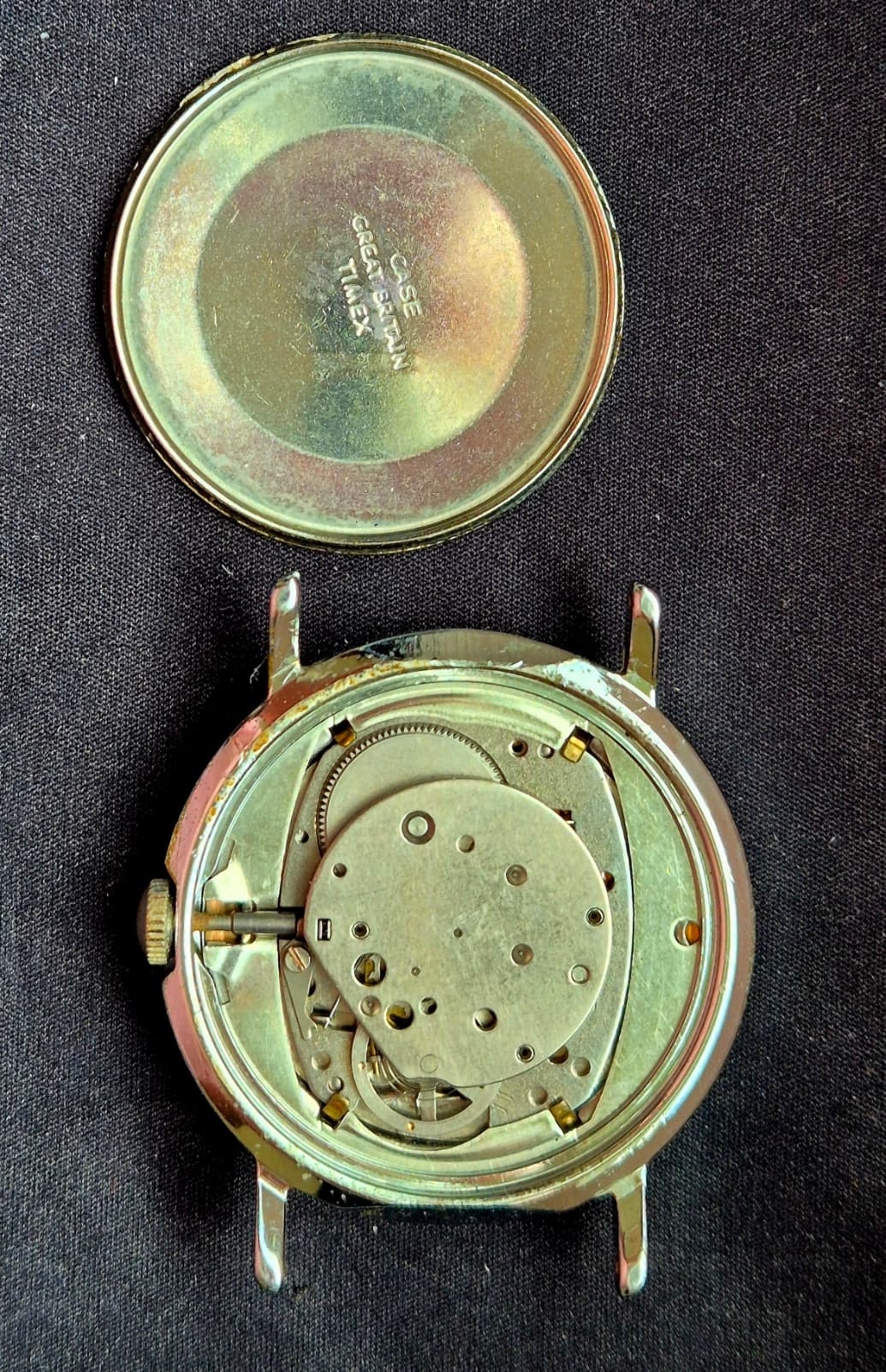

Ik heb een Timex Merlin M24 uit 1979. (denk ik)
Die loopt de laatste tijd super slecht. Na opwinden loopt ie even en staat dan weer stil.
Ik wil het binnenwerkje graag reinigen, maar krijg het niet uit de kast.
Op Youtube zie je iedereen de kast openen, de kroon eruit en dan hopla het uurwerkje eruit.

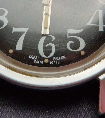

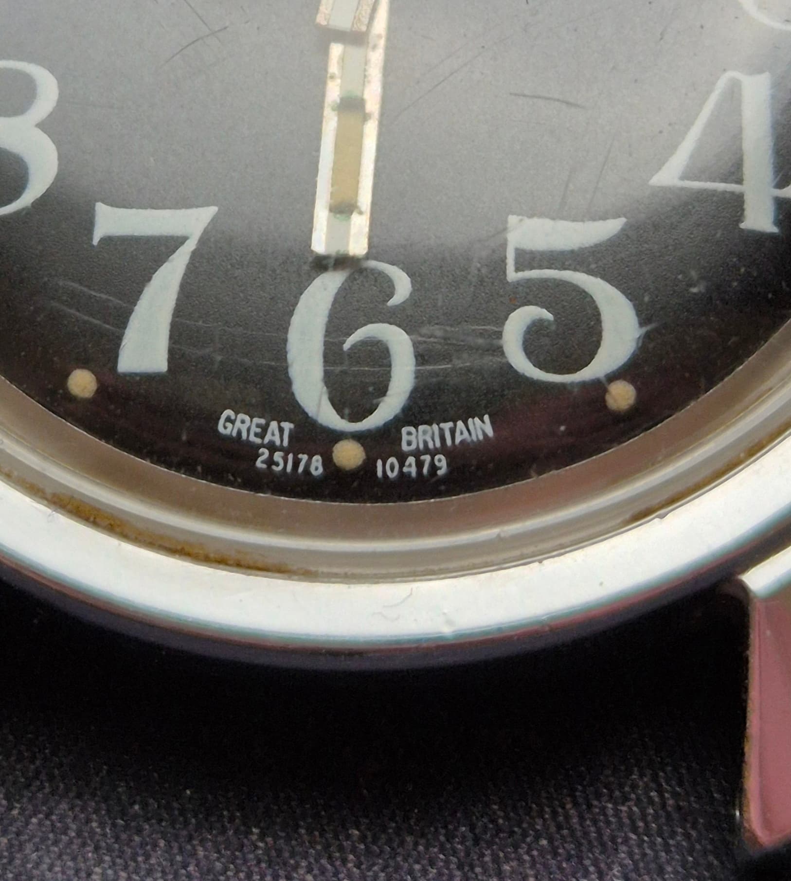

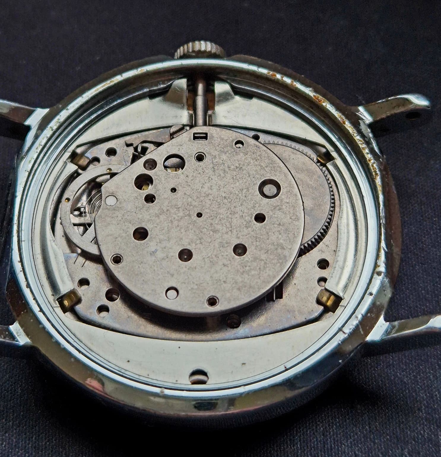

Dat gaat bij dit horloge jammer genoeg niet zo. Kan het zijn dat dit een horloge is waar je het uurwerkje er via de voorkant uit haalt. Dus eerst glas eraf en dan uur werk eruit?
Als ik de foto’s bekijk lijkt dat wel zo, maar weet een van jullie of Timex dat ook heeft gehad in het verleden. kan daar verder niks over vinden.
Hoor graag of iemand hier meer van weet.
Ja het lijkt een frontloader te zijn. Ik heb meerdere Timexen die er via de voorkant uit moesten.
Voorzichtigheid is geboden met het verwijderen van de wijzerplaat. De lipjes niet te ver terugbuigen.
Heb er ook een gehad die via de voorkant ging. Inderdaad oppassen met de lipjes van de wijzerplaat.
