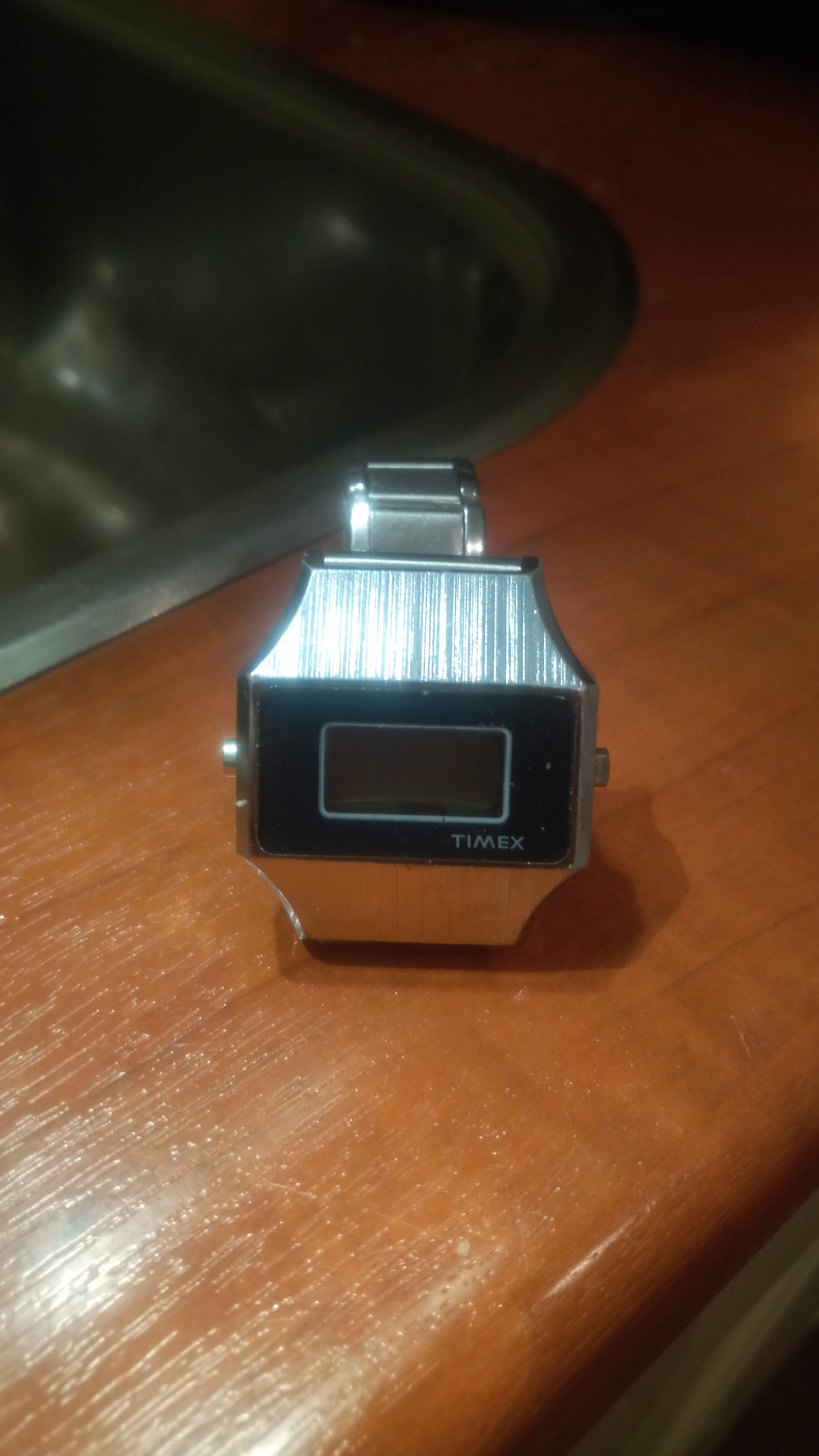

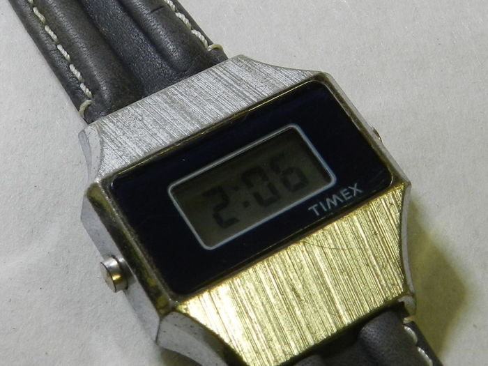

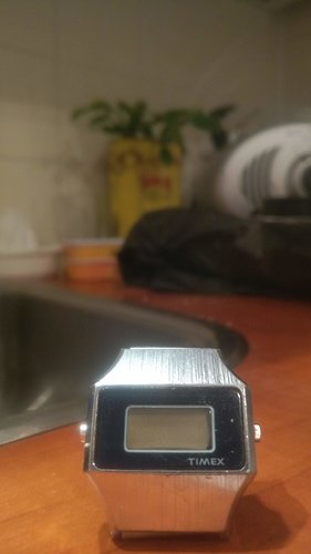

Het betreft dit model:

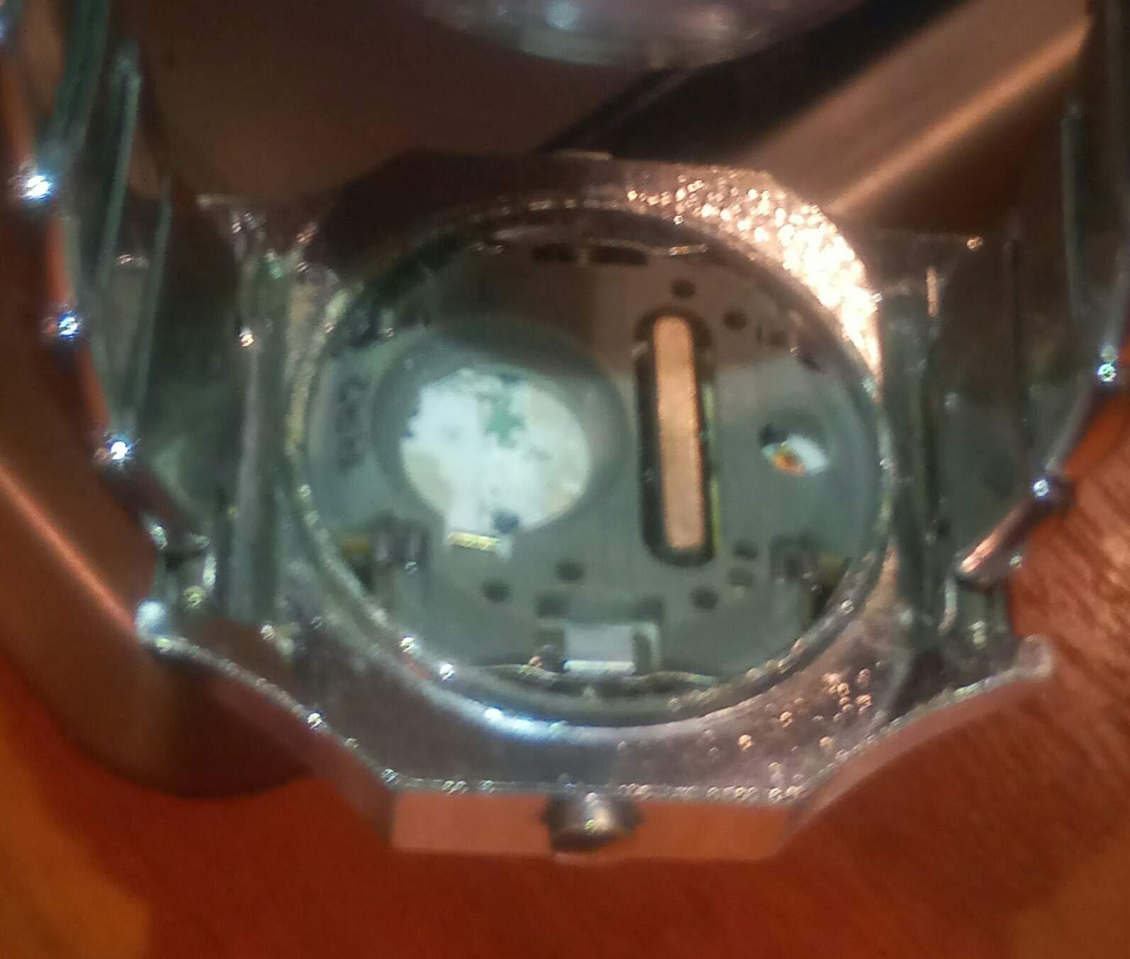

Van de binnenkant, graag, dan kunnen we zien hoe erg de schade van de gelekte batterij is.
Een gelekte batterij is meestal funest, maar misschien heb je geluk :four_leaf_clover:
Dit uurwerkje heeft een solid state keramische printplaat. Dus als batterij lekkage de schuldige is dan is er weinig aan te doen, behalve opnieuw solderen vd contacten (als de overige contacten buiten het - (en +) contact goed zijn)
Succes!

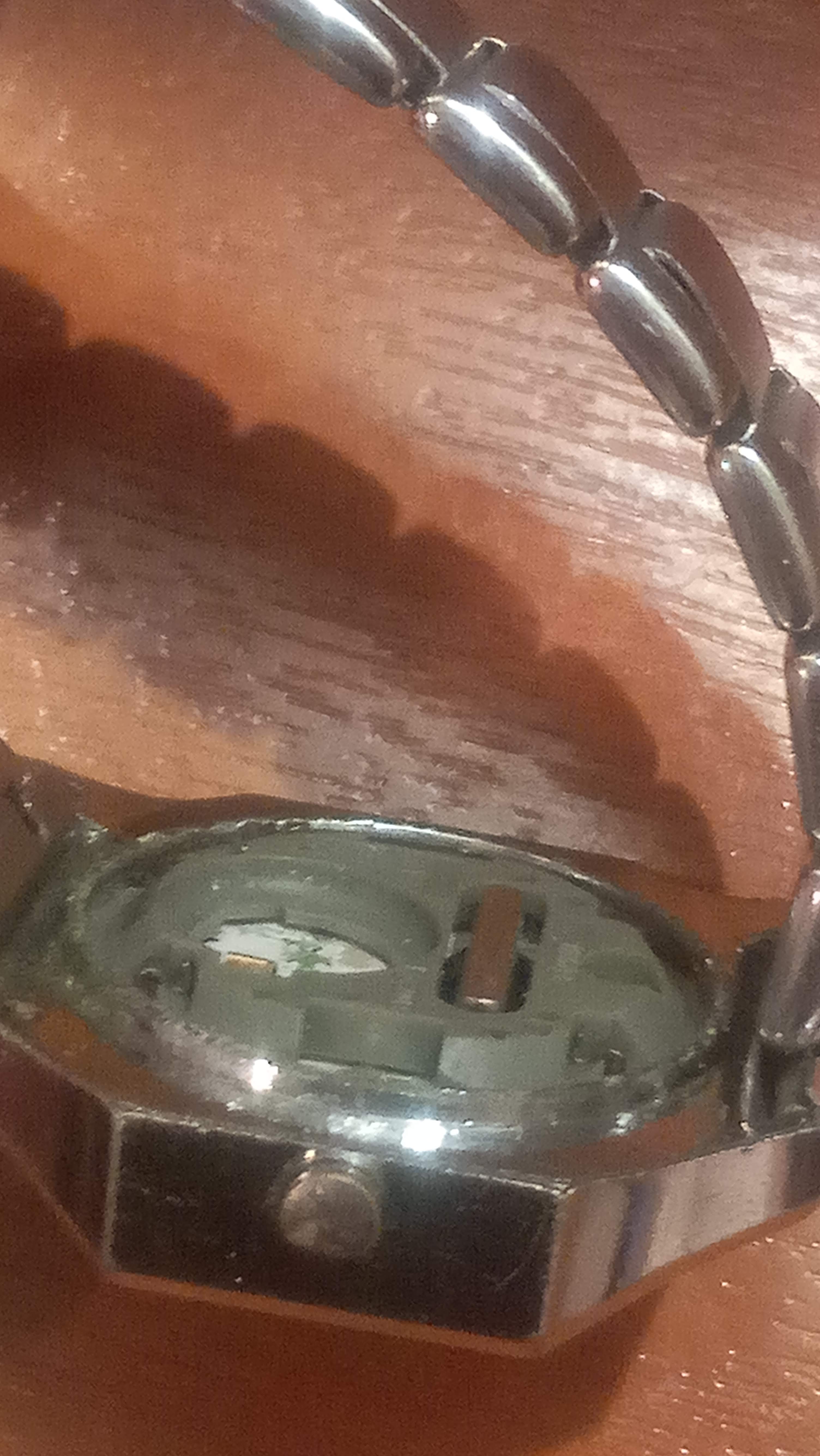

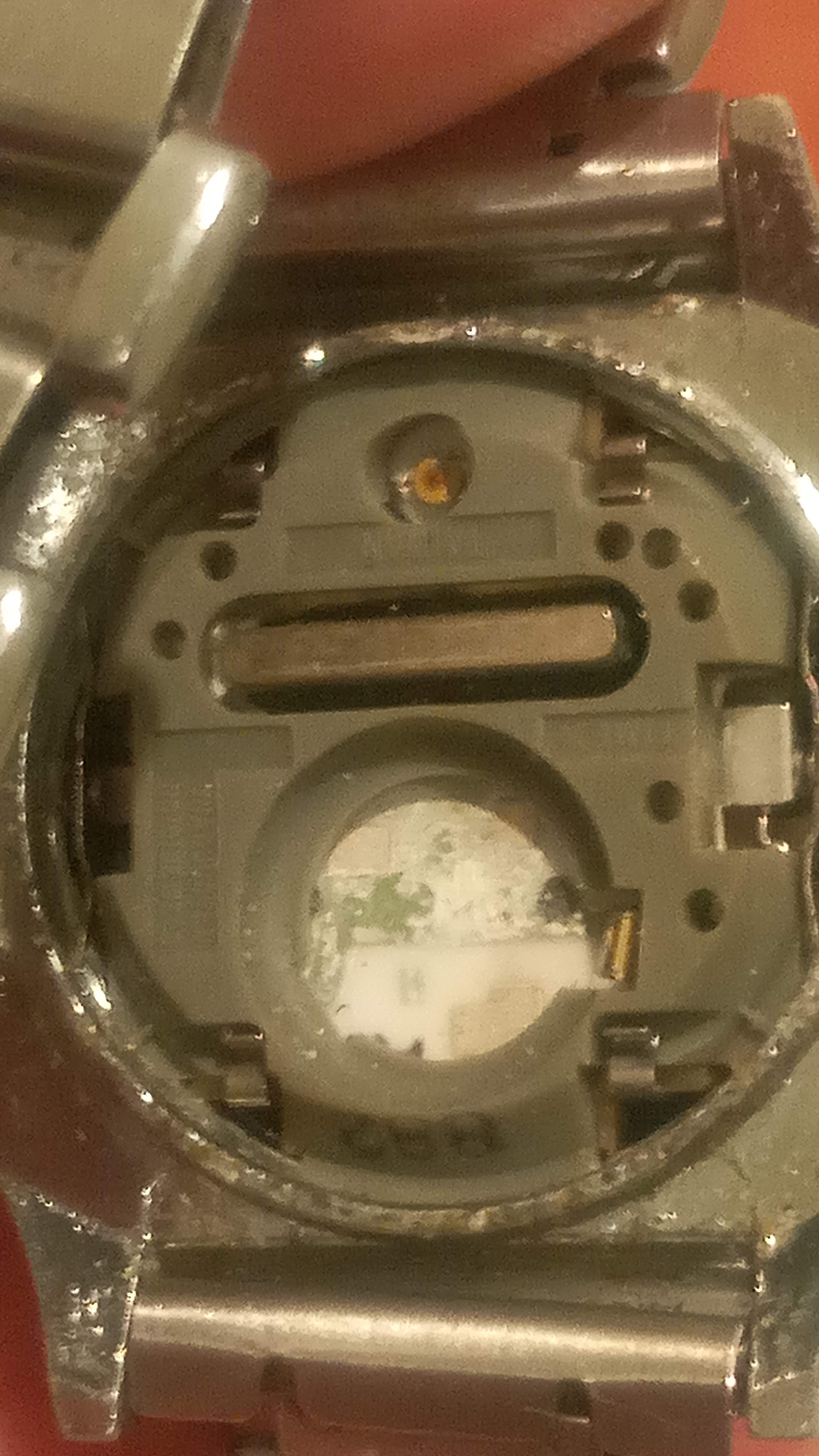

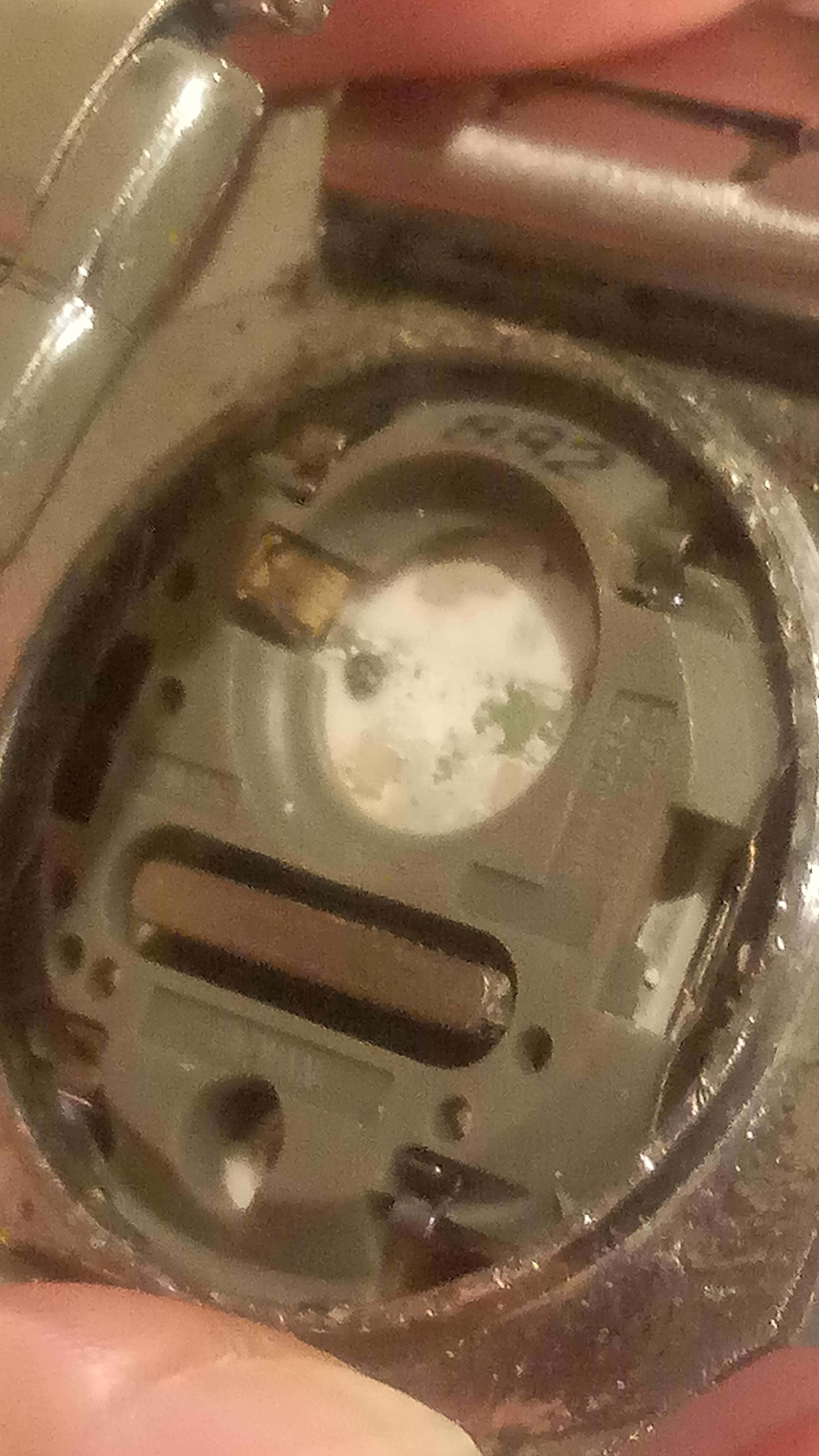

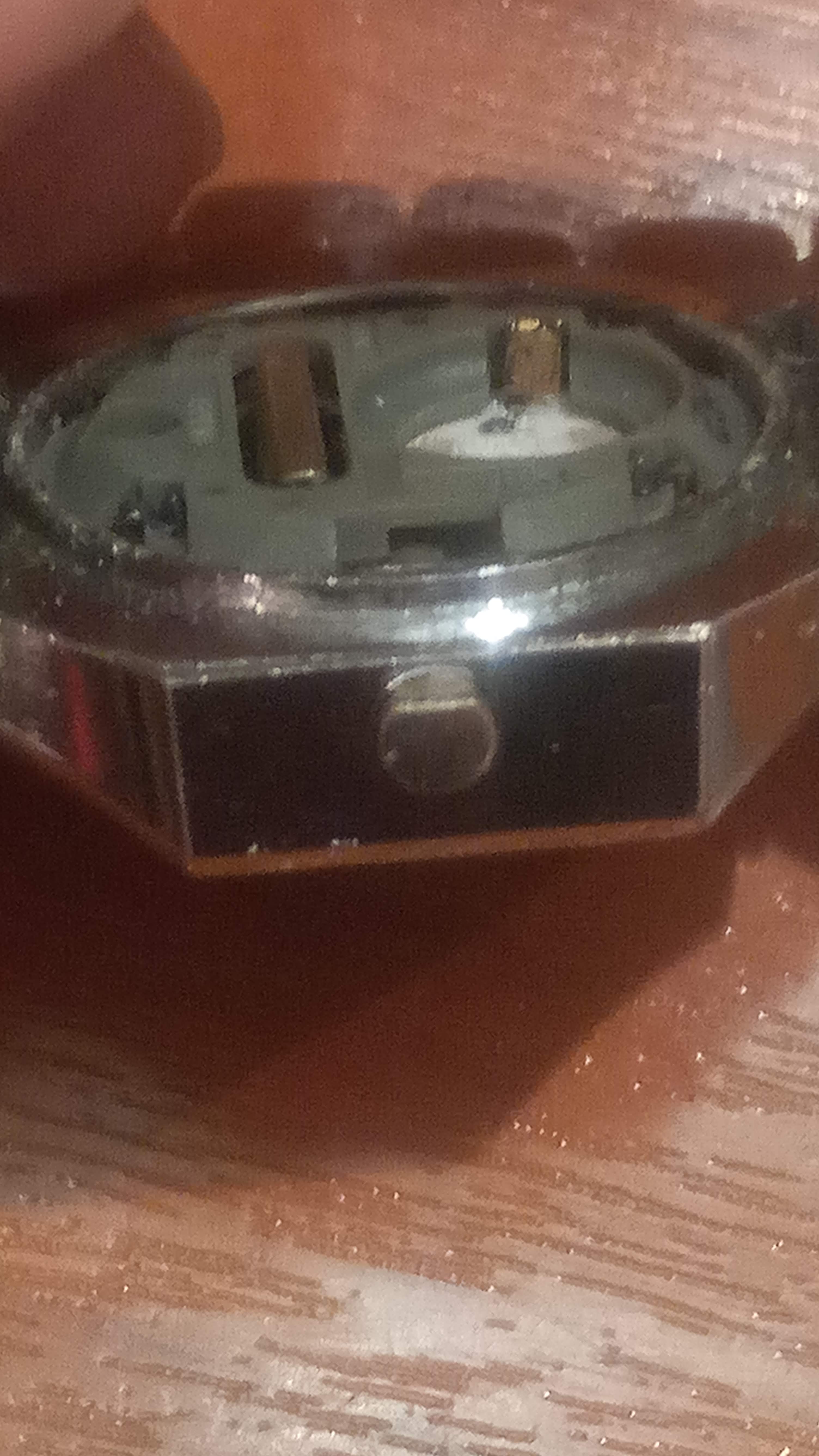

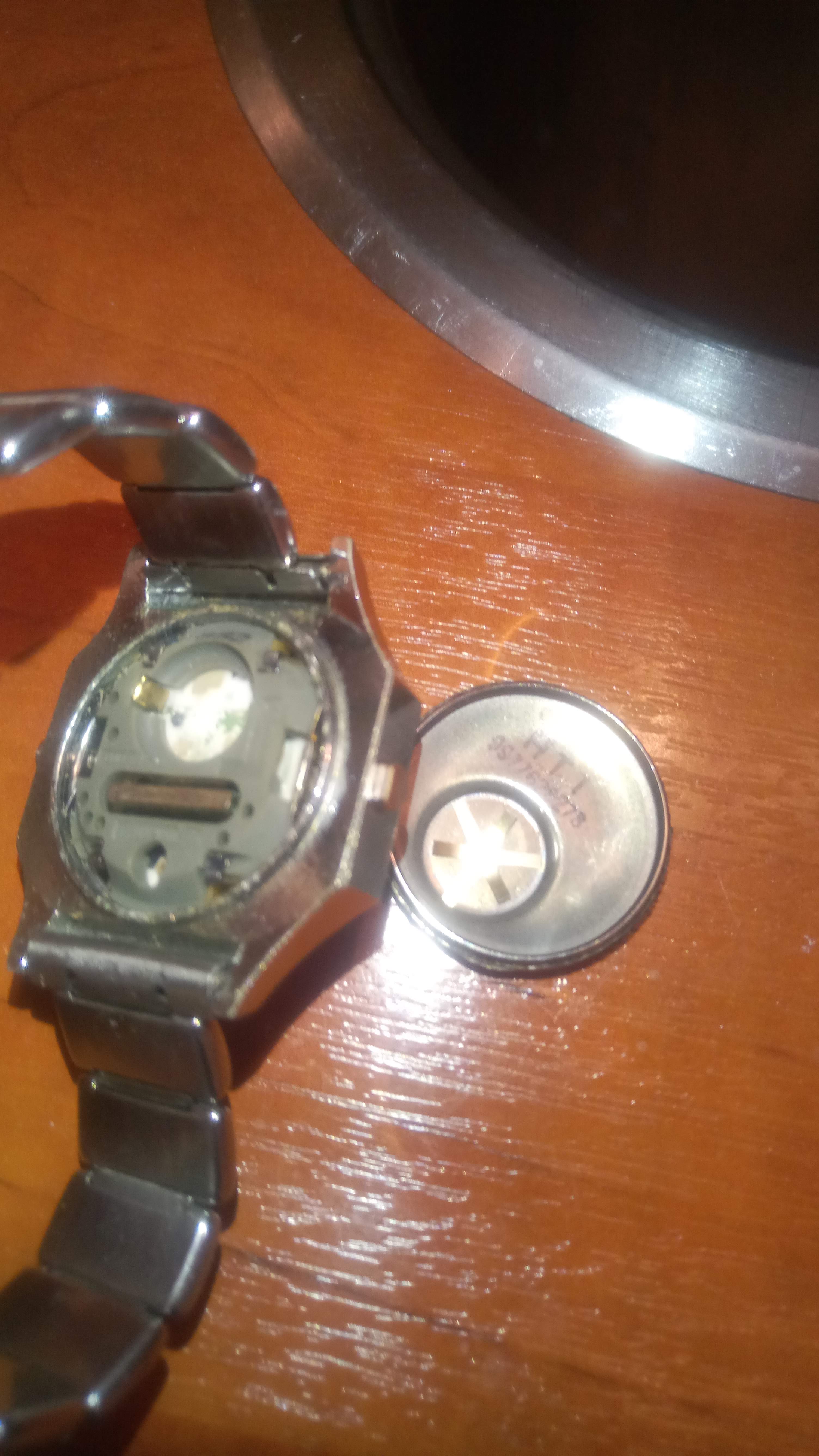

1e x dat ik een horloge heb geopend: :exploding_head::drooling_face:

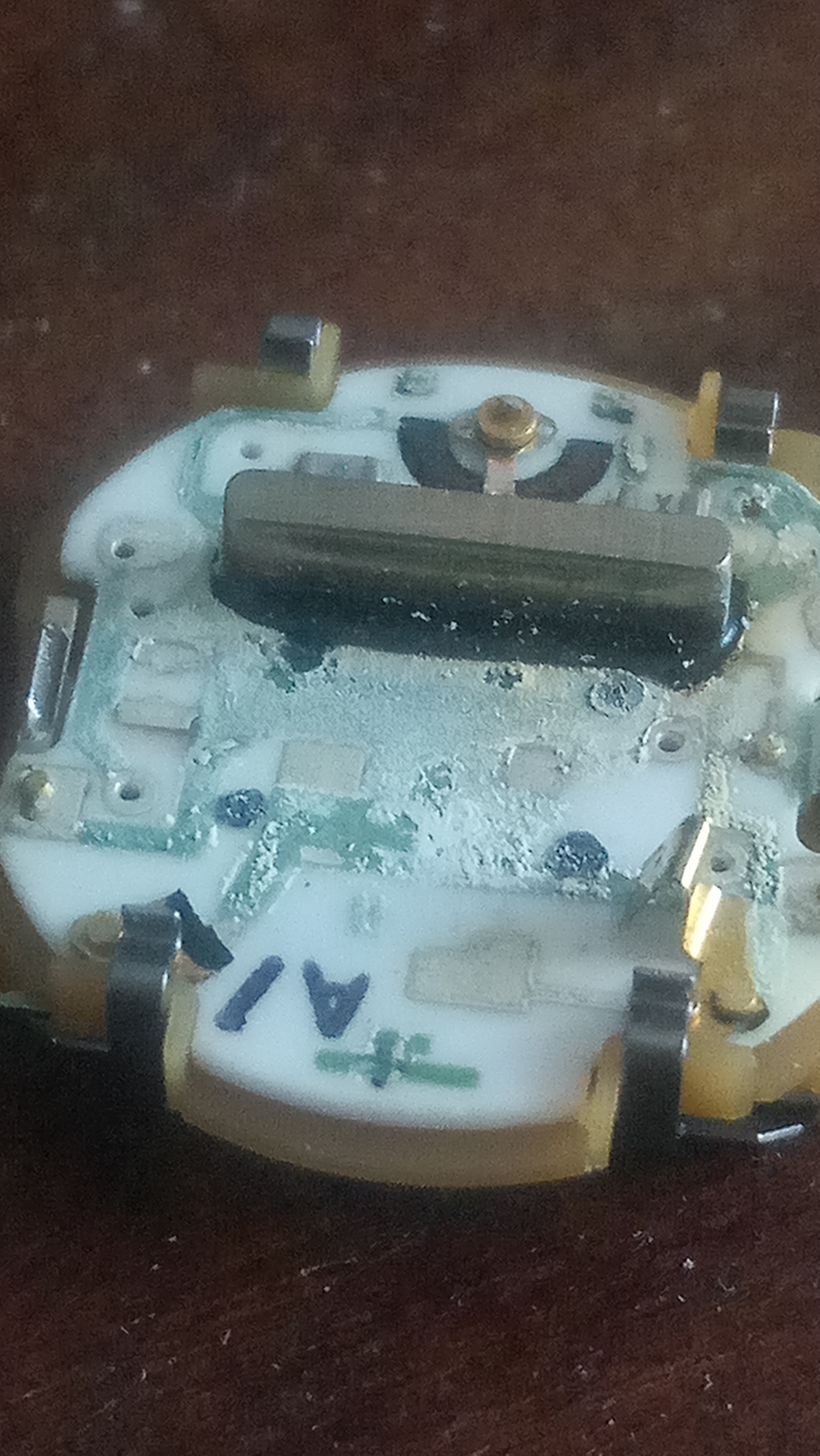

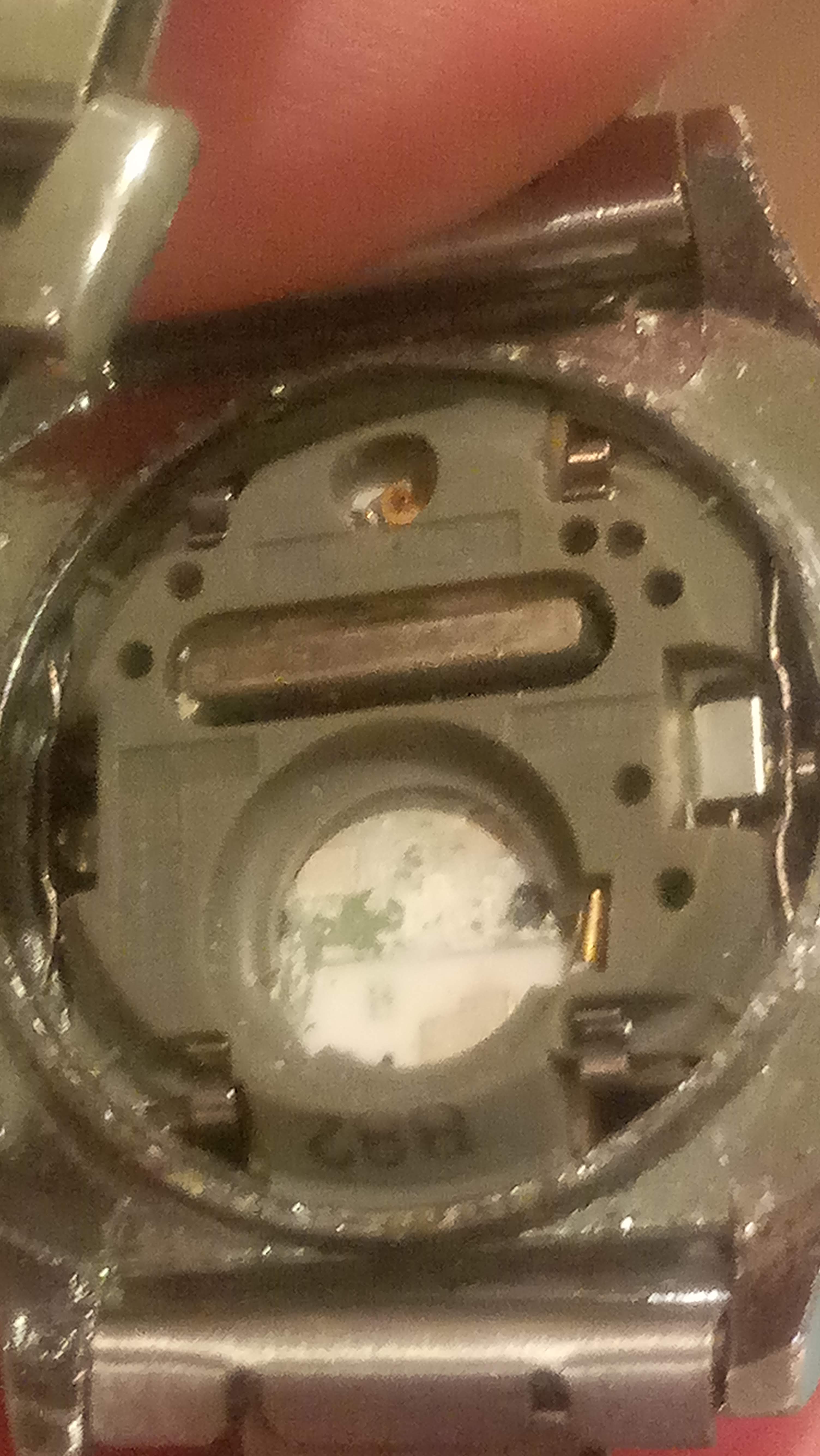

De binnenkant is wit uitgeslagen, ik geloof het resultaat van batterij lekkage? Ook geen rubberen ring bij het openen (maar misschien is dat niet standaard bij een horloge).

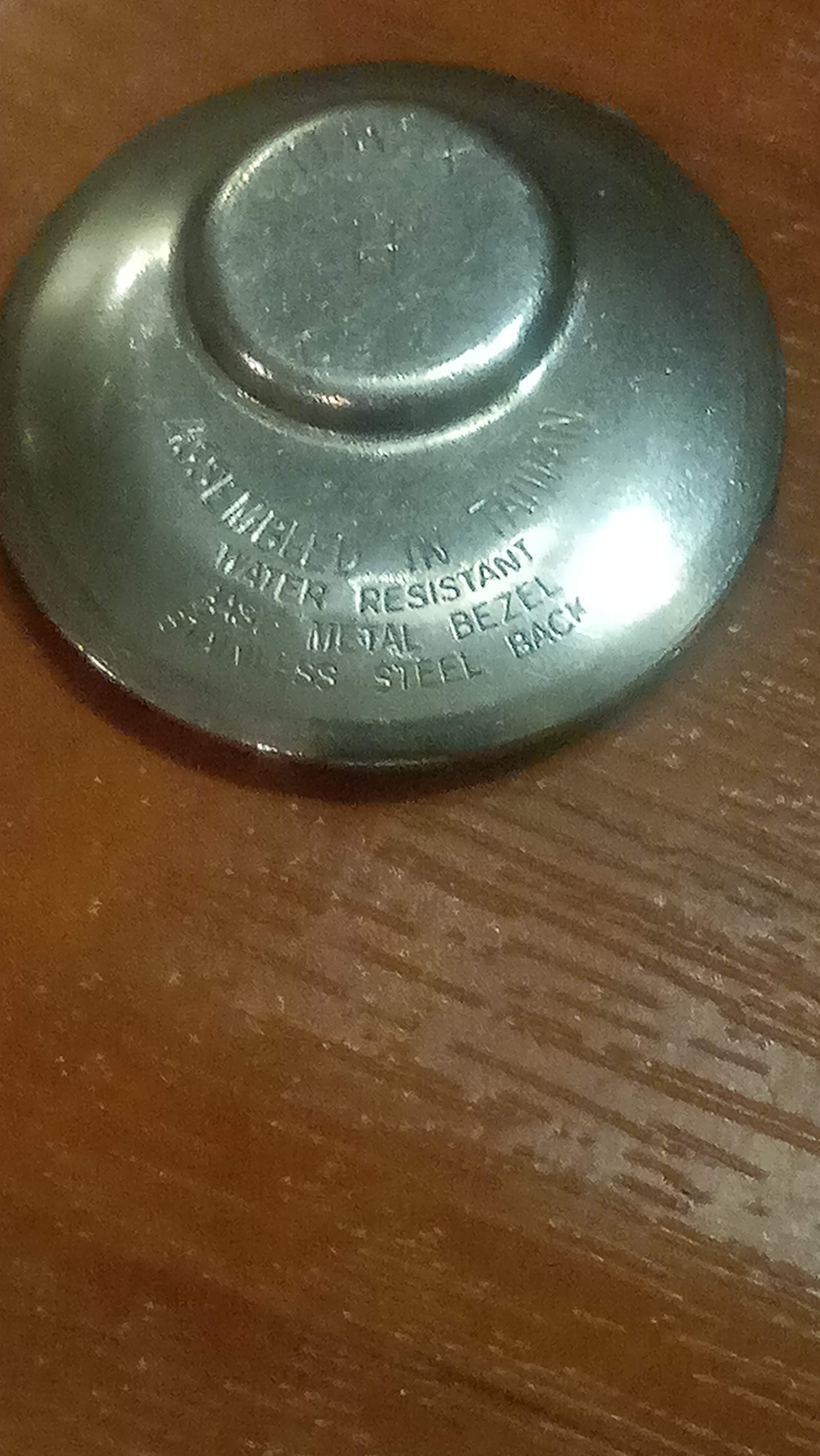

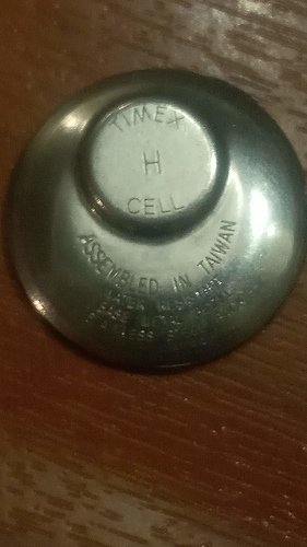

Sorry. maar deze foto’s helpen ons niet verder. Die moeten veel scherper zijn. Staat er ook tekst op de achterkant van het uurwerk? Dus in de buurt van de spoel.

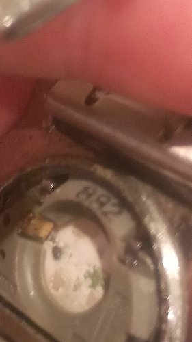

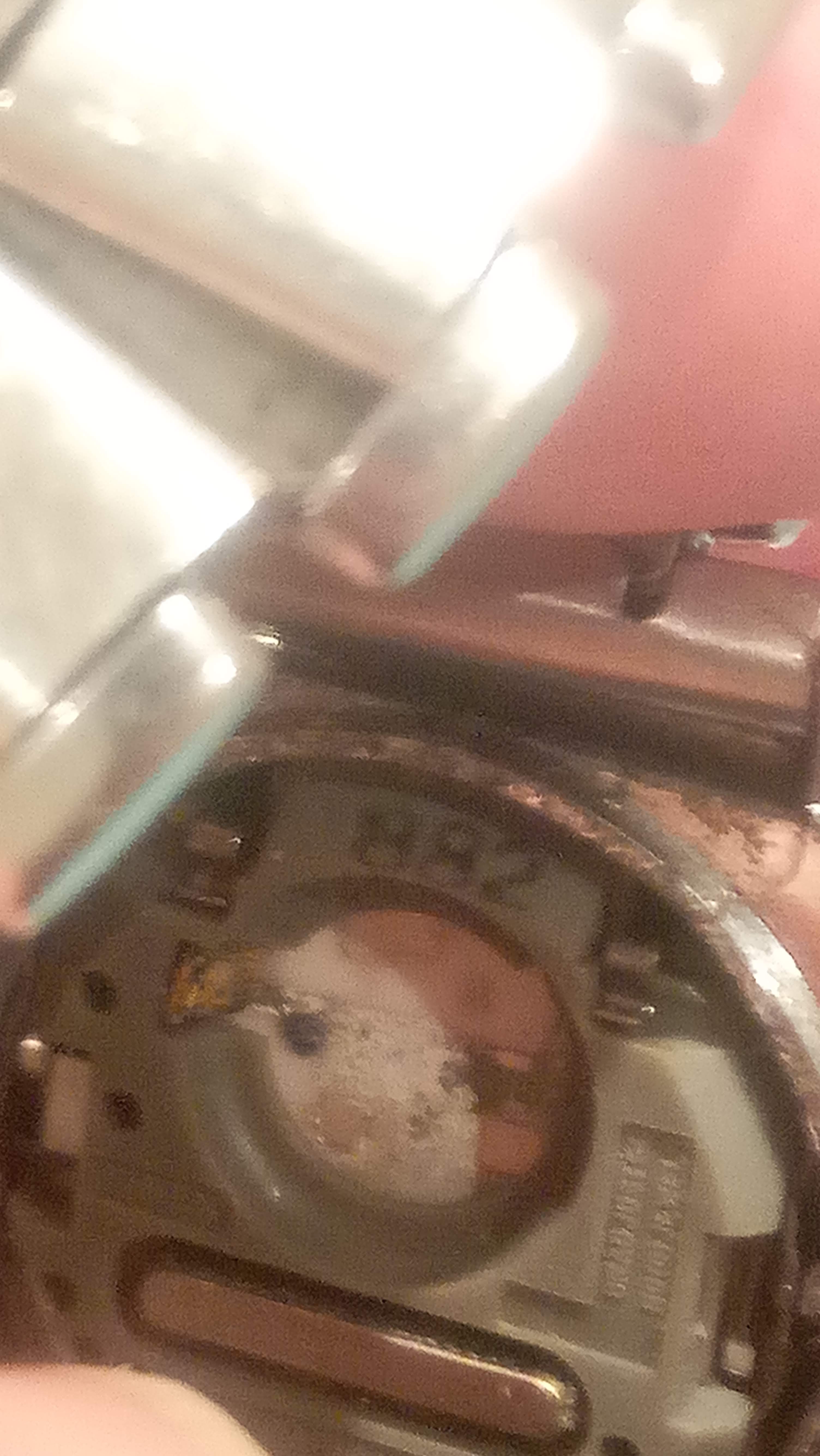

Verroest. zo klein heb ik nog niet gekeken. Mijn gsm focust niet goed, mijn ogen zijn slecht, maar met een vergrootglas erbij las ik op het grijze plastic rondom de batterijcompartiment: unadjusted no (0) jewel - timex - taiwan.

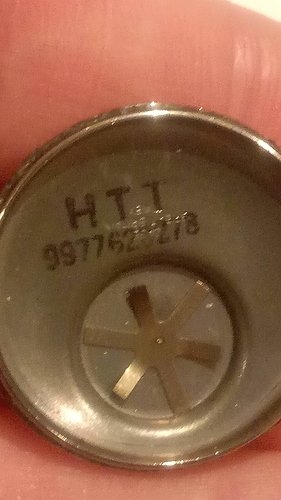

Er staat ook een nummer gedrukt (ik denk dat je dat bedoelt): 882 , zie foto.

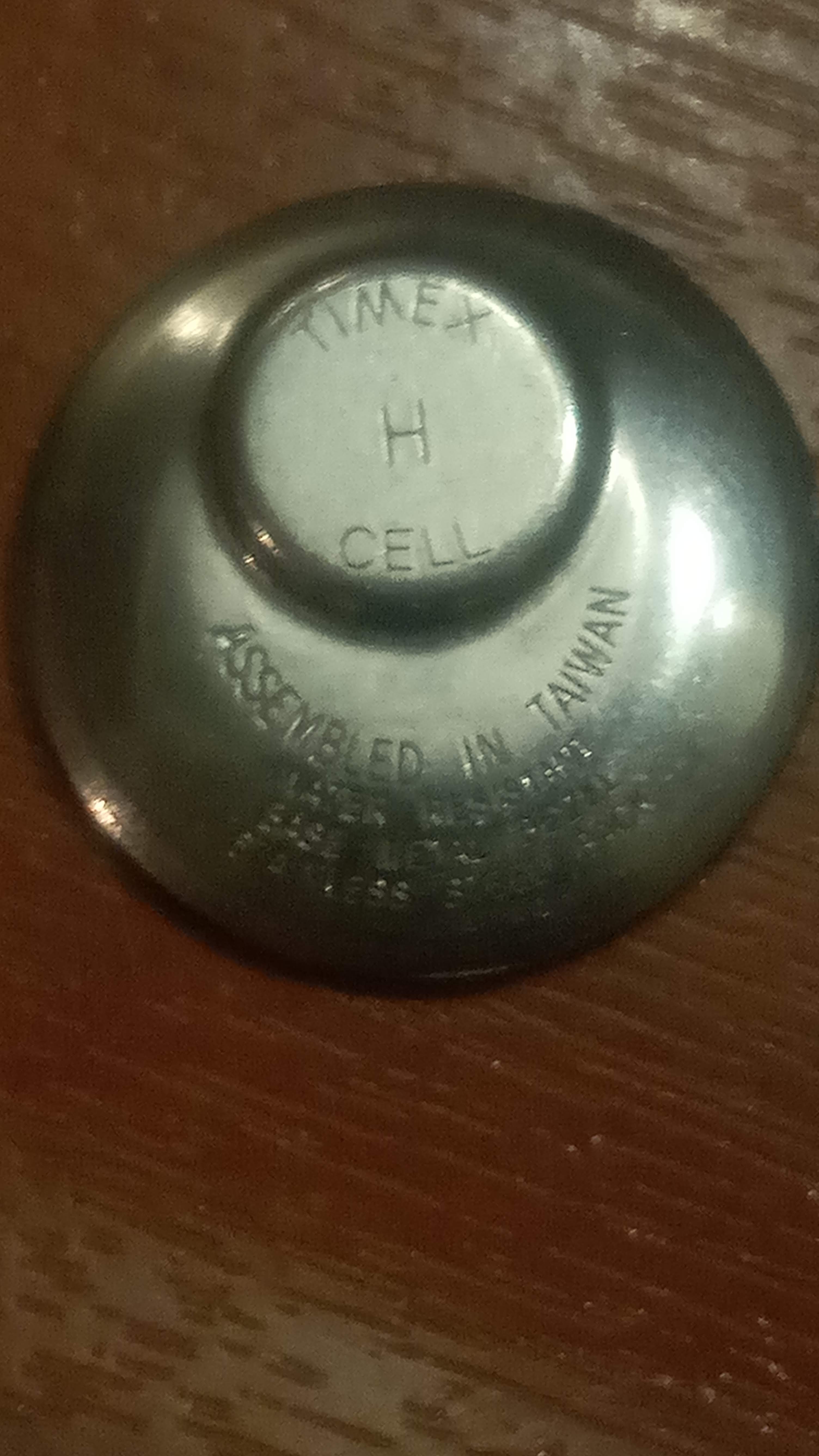

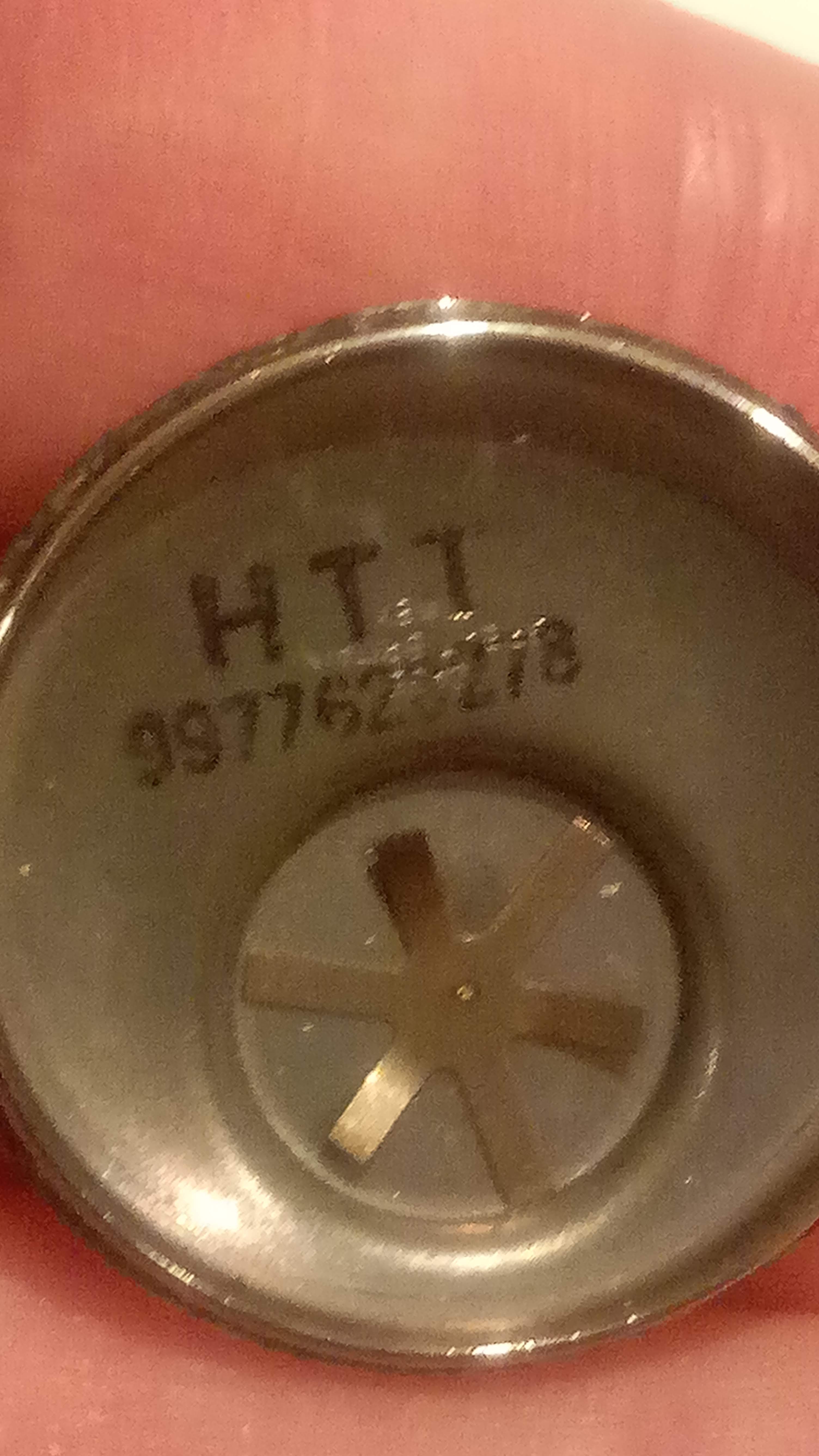

Aan de binnenzijde van het dekseltje staat ook een nummer:
Morgen overdag hoop ik dat mijn gsm scherpere fotos schiet.

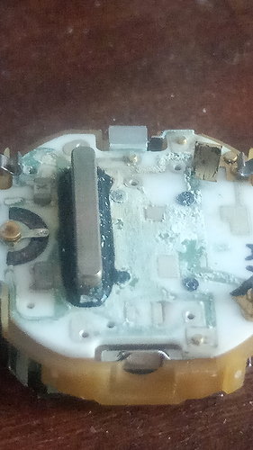

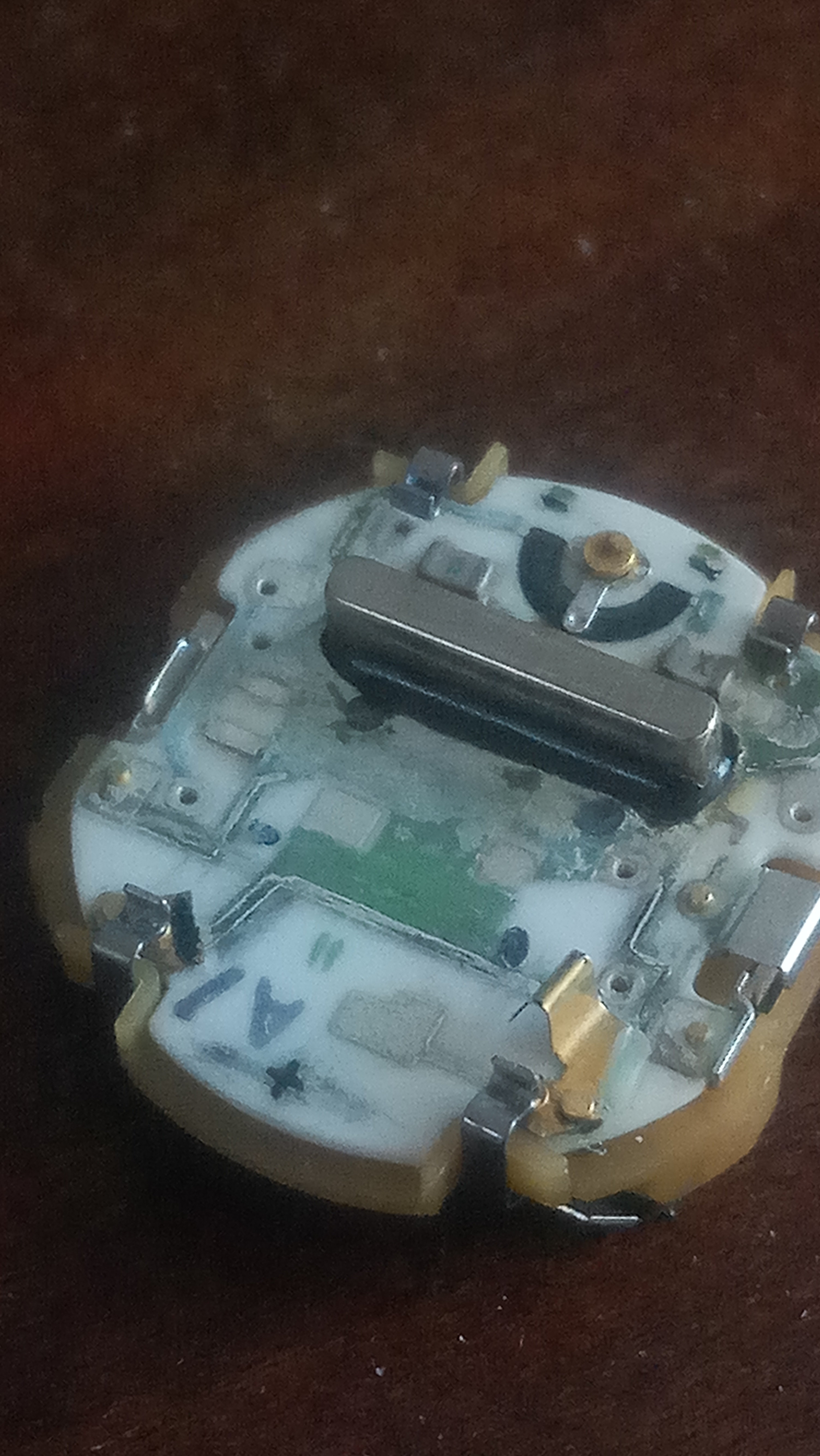

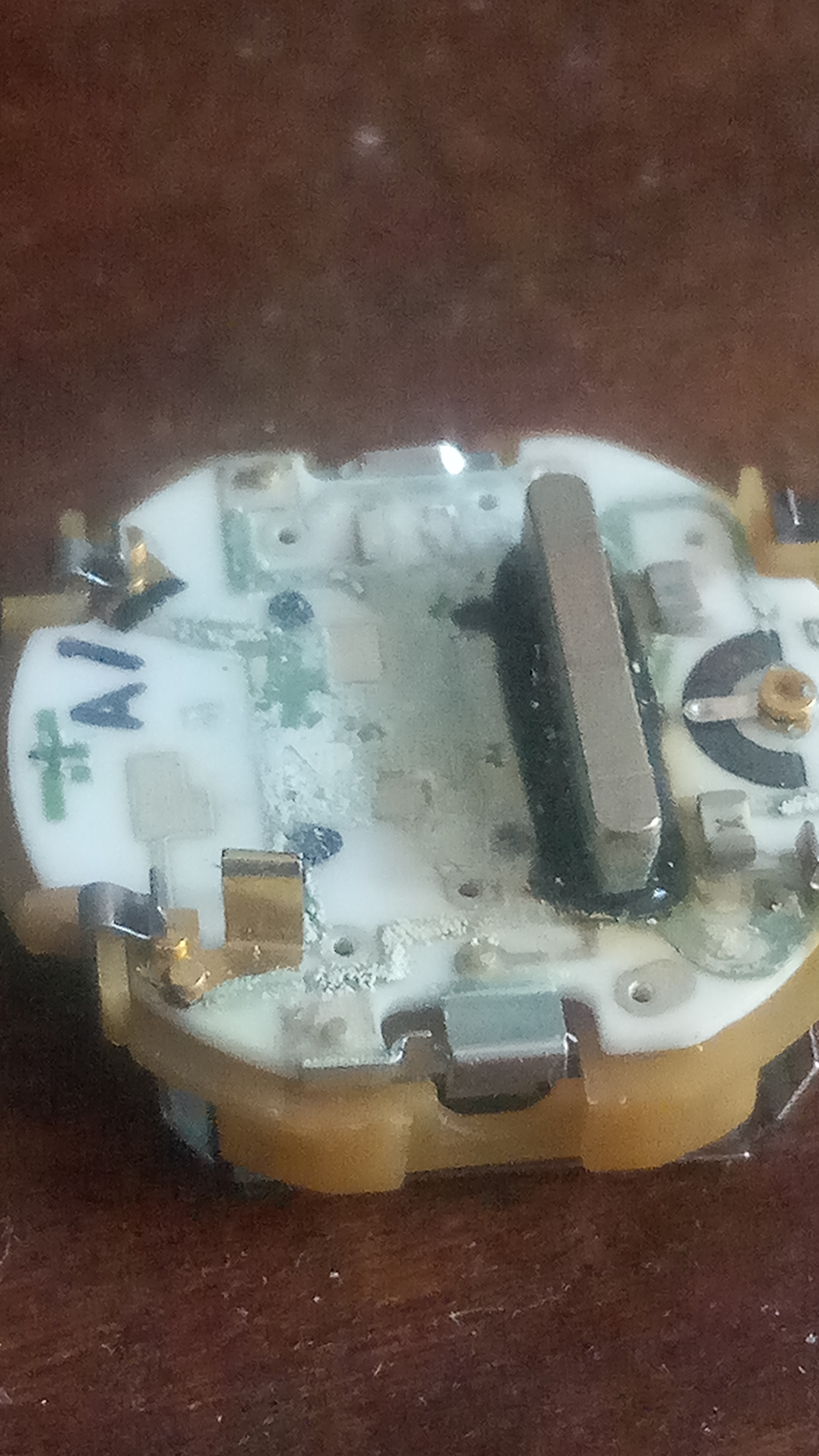

Idd fors gelekte batterij. Vermoedelijk niet meer te redden.

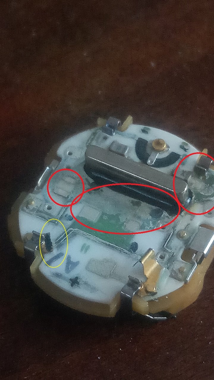

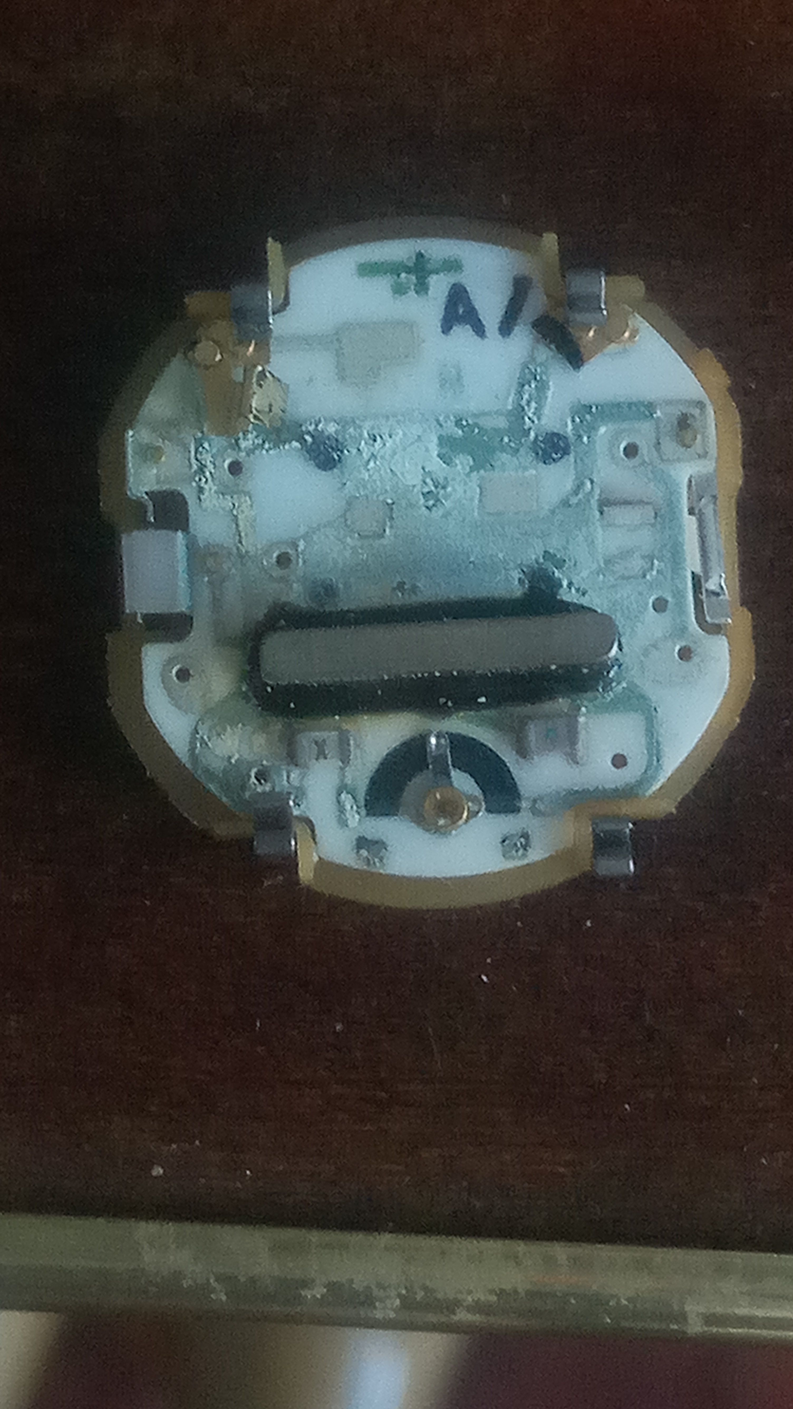

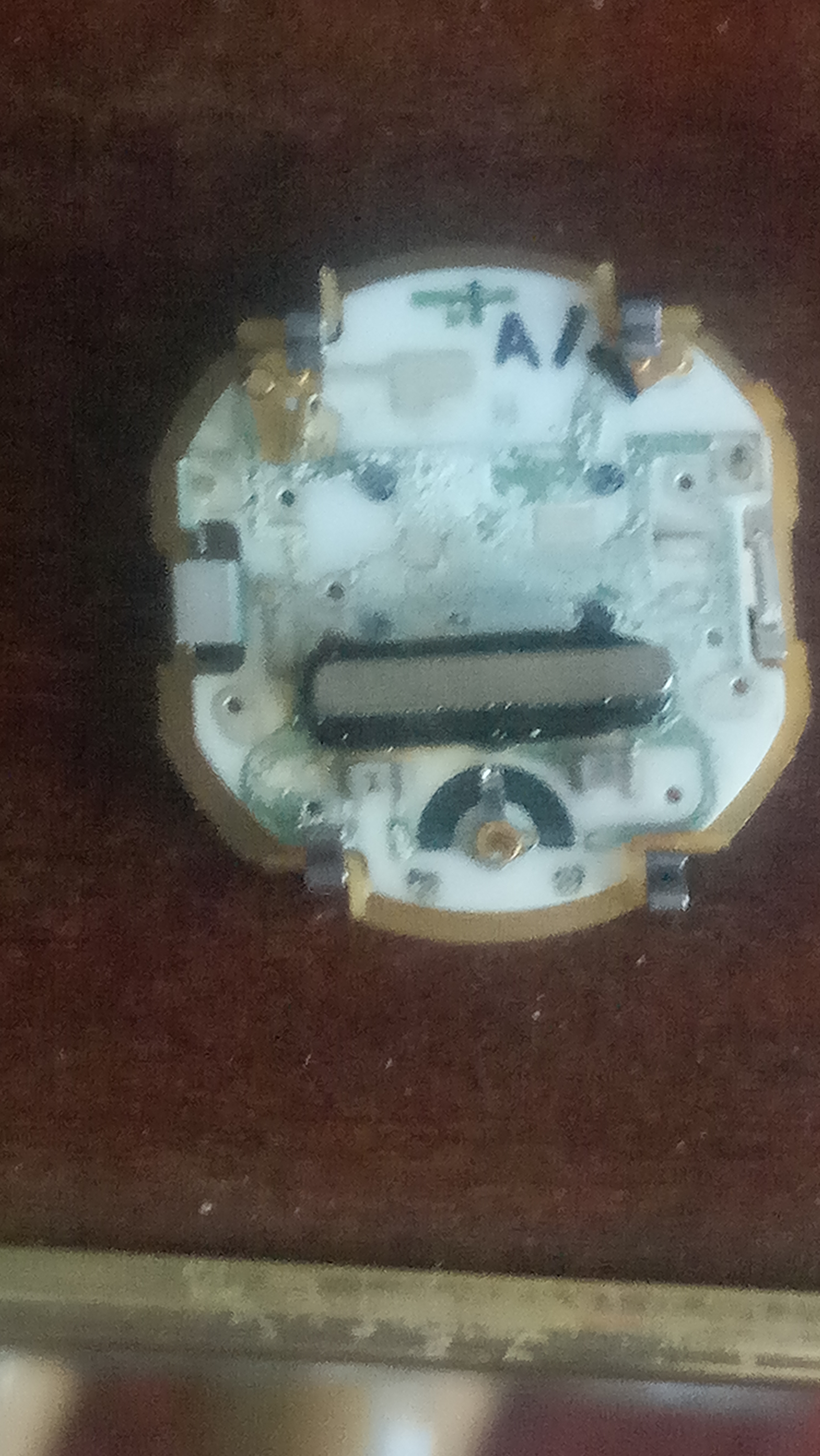

Ik ben wat verder gaan kijken en heb het plastic compartimentje verwijderd waar het nummer 882 op staat.
Hier de foto’s:

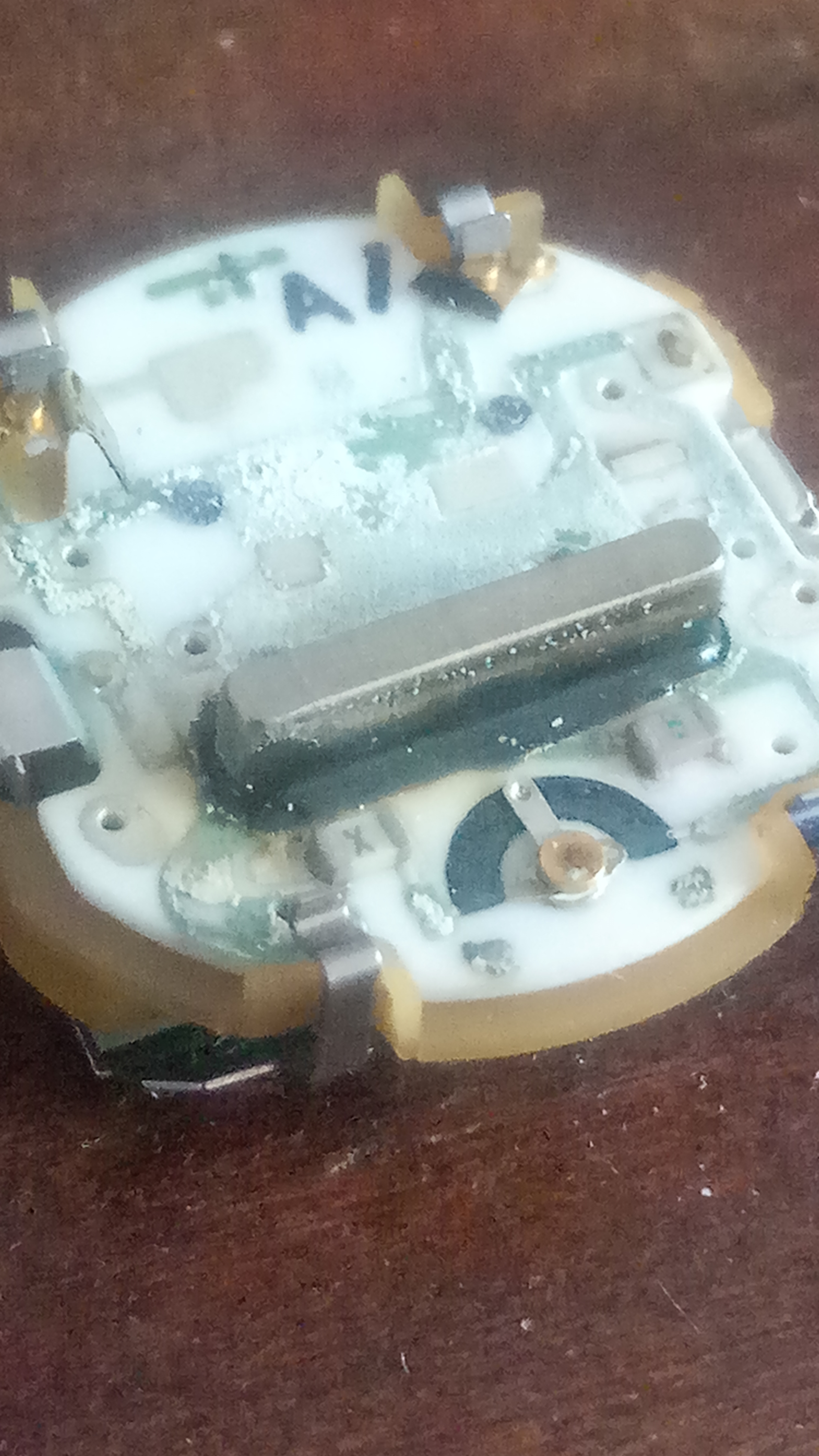

Na wat schoon te hebben gemaakt:
(afkijkend van vintage digital watches kanaal op youtube)

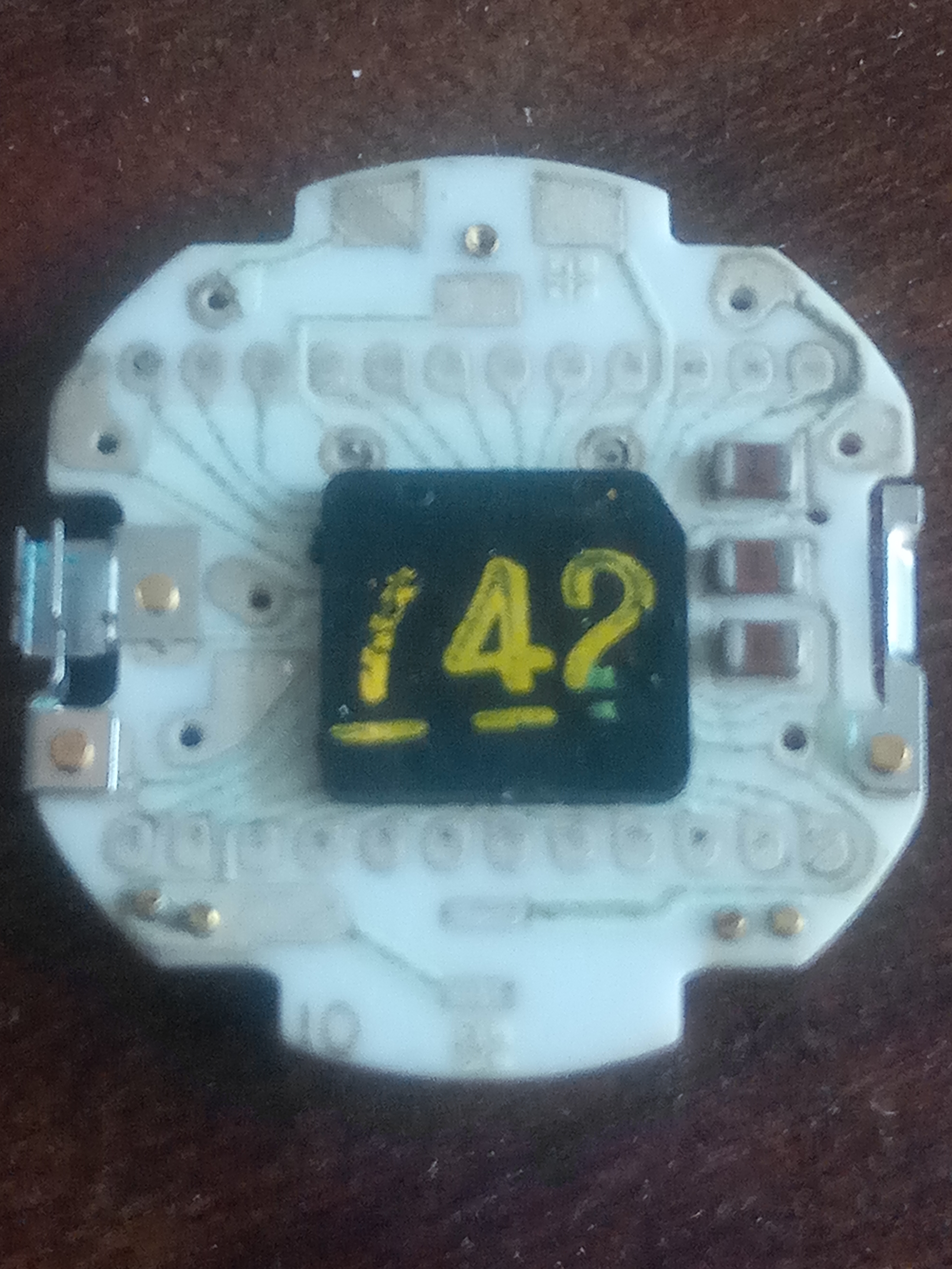

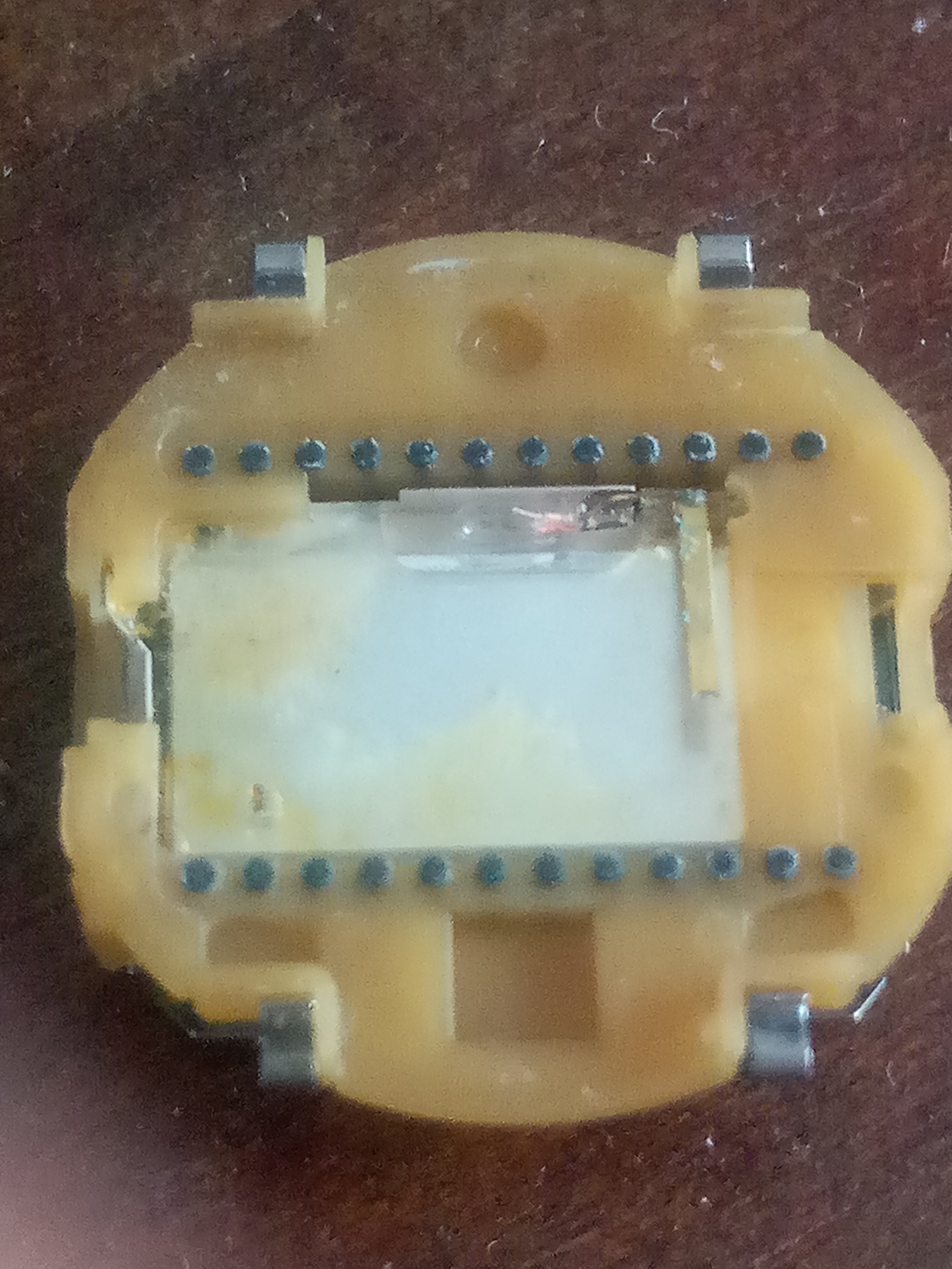

De voorzijde, met nummer 742
Tip bij schoonmaken, gebruik gedemineraliseerd water. Gewoon te koop bij de supermarkt, maar dat is veel beter als gewoon water, anders heb je straks weer aanslag en zouten die kortsluiting veroorzaken.
Verder, even met een metertje aan de slag. Krijg je gekke uitslagen op punten dat je het niet verwacht, hoe zien de solderingen van de componenten eruit en controleer aanslag onder de componenten.
Ik gok dat er nog wel wat te redden valt. Niet dat ik het zou kunnen, maar ik heb erger gezien bij computers.

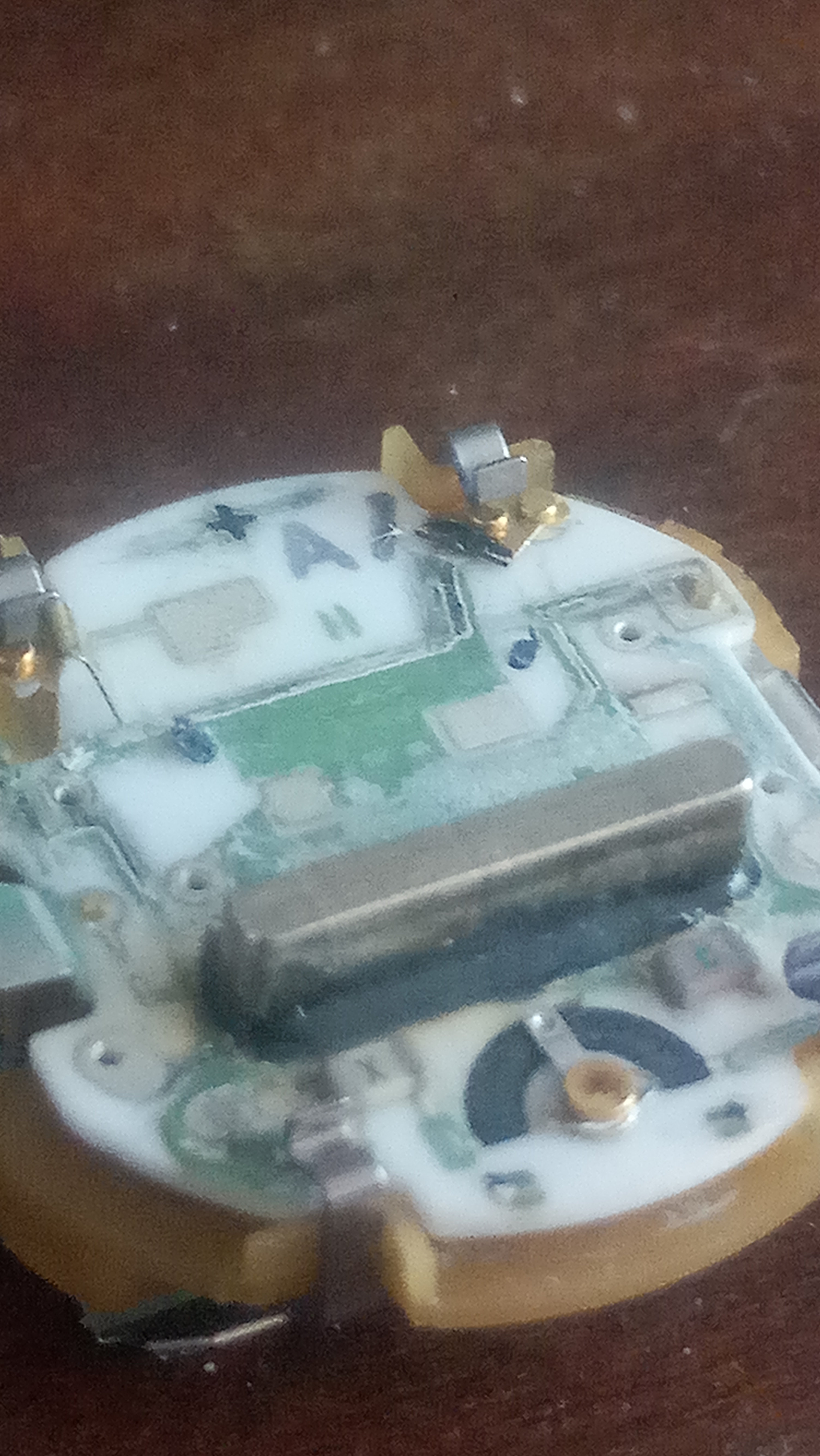

Dank voor je tip, klopt: Pjotr van Crazywatches geeft aan: 60 seconden in warm azijn, daarop volgend 60 sec in water en daarop volgend in de alcohol. Dat lukt me nog wel :slight_smile:
Solderen en met metertjes aan de slag is niet aan mij besteed helaas.

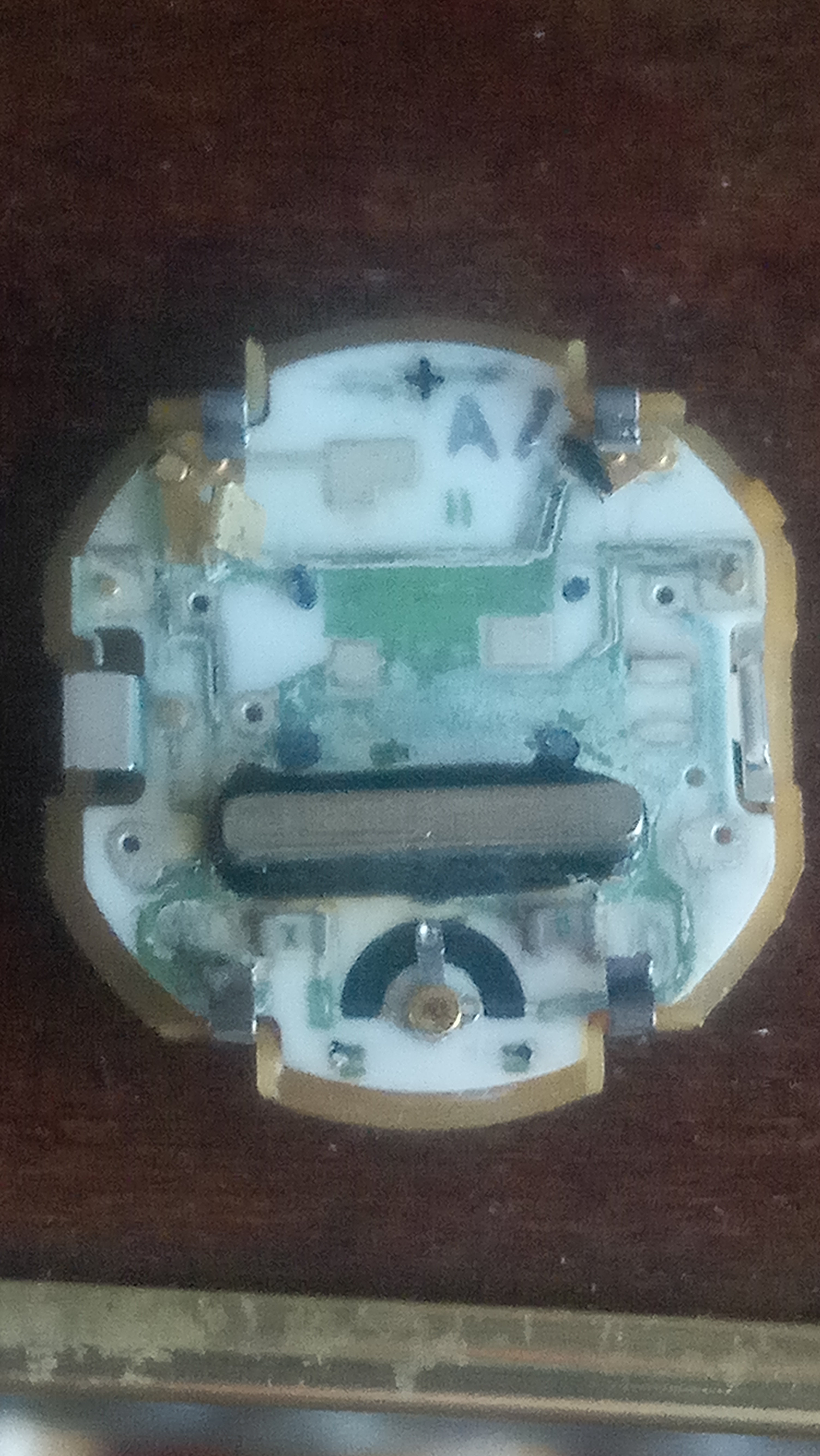

Ik zie wel dat het klemmetje dat de batterij op zijn plaats houdt elk moment kan afbreken, (maw: eigenlijk is het al gebroken). ik weet niet of het ook de functie van energiegeleider heeft.
Ik heb alles gedaan wat “schoonmaak” betreft. Helaas geen leven. Andere suggesties zijn welkom!

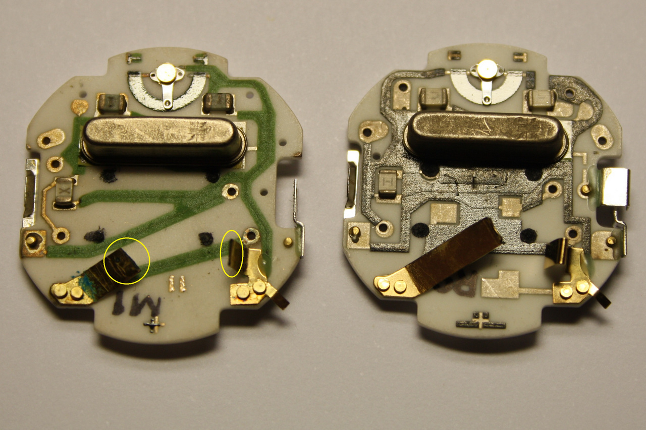

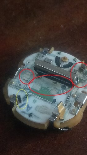

Hoi,

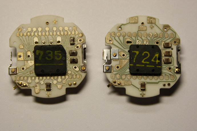

Ik heb er even een paar modules bijgepakt ter illustratie
Je ziet hier links een module met schade door lekkage; zowel de plus als min connector zijn afgebroken.
De rechter module is intact
Bij jou is het hele - contactpunt afgebroken, helaas
Overigens zijn er een aantal verschillende modules uitgebracht voor de Timex ‘H-cell’, met (vanaf de kast) hetzelfde uiterlijk en gebruik, maar intern behoorlijk verschillend.
Jouw Timex gaat het dus helaas niet doen in deze staat. Maar er zijn er honderd duizenden van verkocht, het was een erg populair en betaalbaar digitaal horloge, dus je komt er vast weer eens een tegen :+1:
