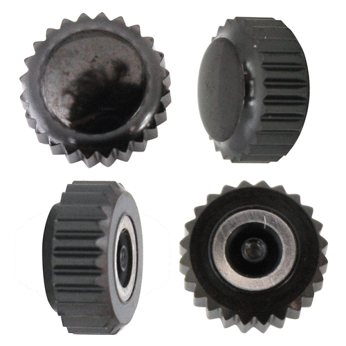

Ben blij dat ie z’n zwarte holte niet toont…:wink:
