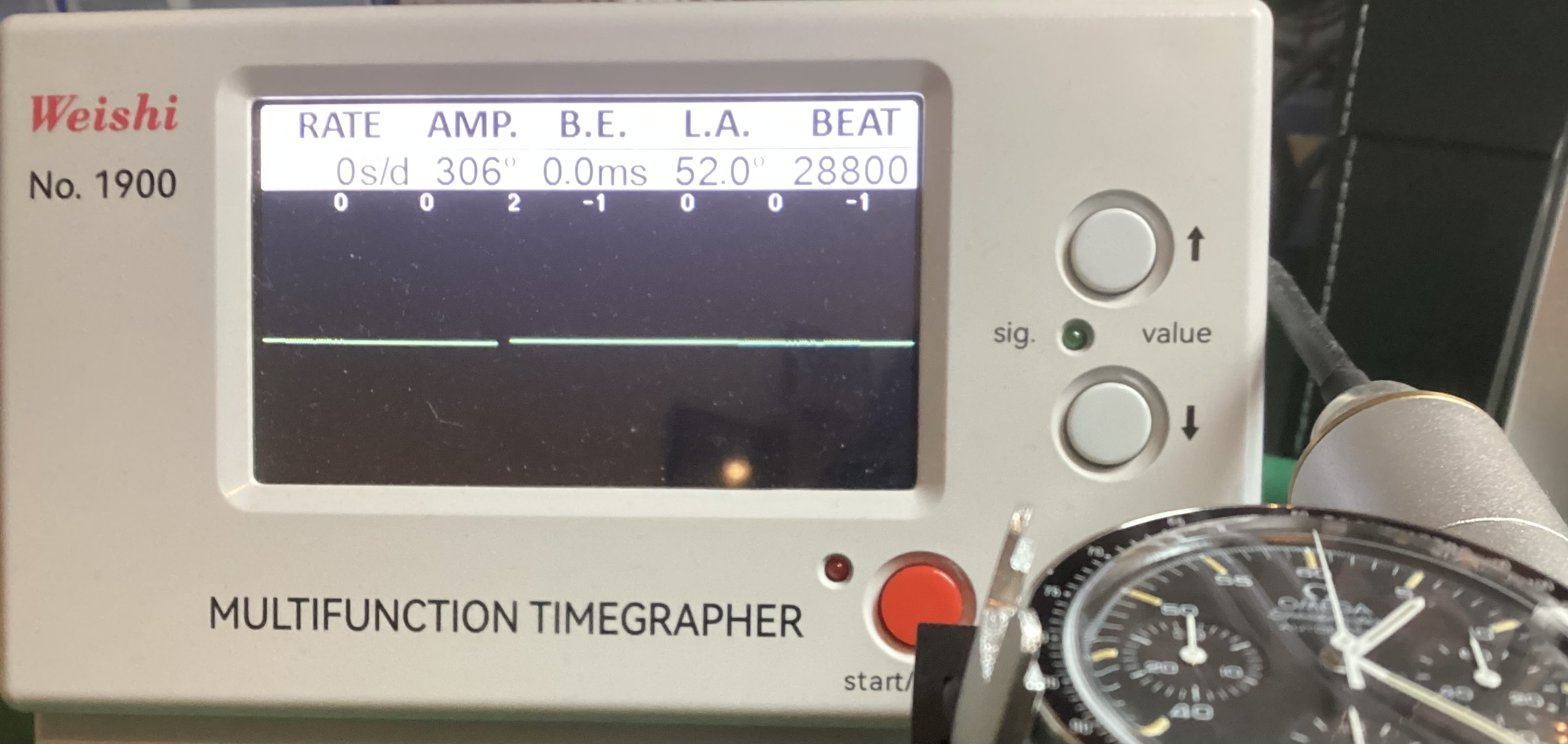

Afgelopen augustus mijn Omega Speedmaster reduced een complete onderhoudsbeurt gegeven bij een Omega center.
Liep toen weer uitstekend +1a 2 seconden per dag.
Een tijdje geleden merkte ik op dat hij 30 tot 60 seconden te snel liep.

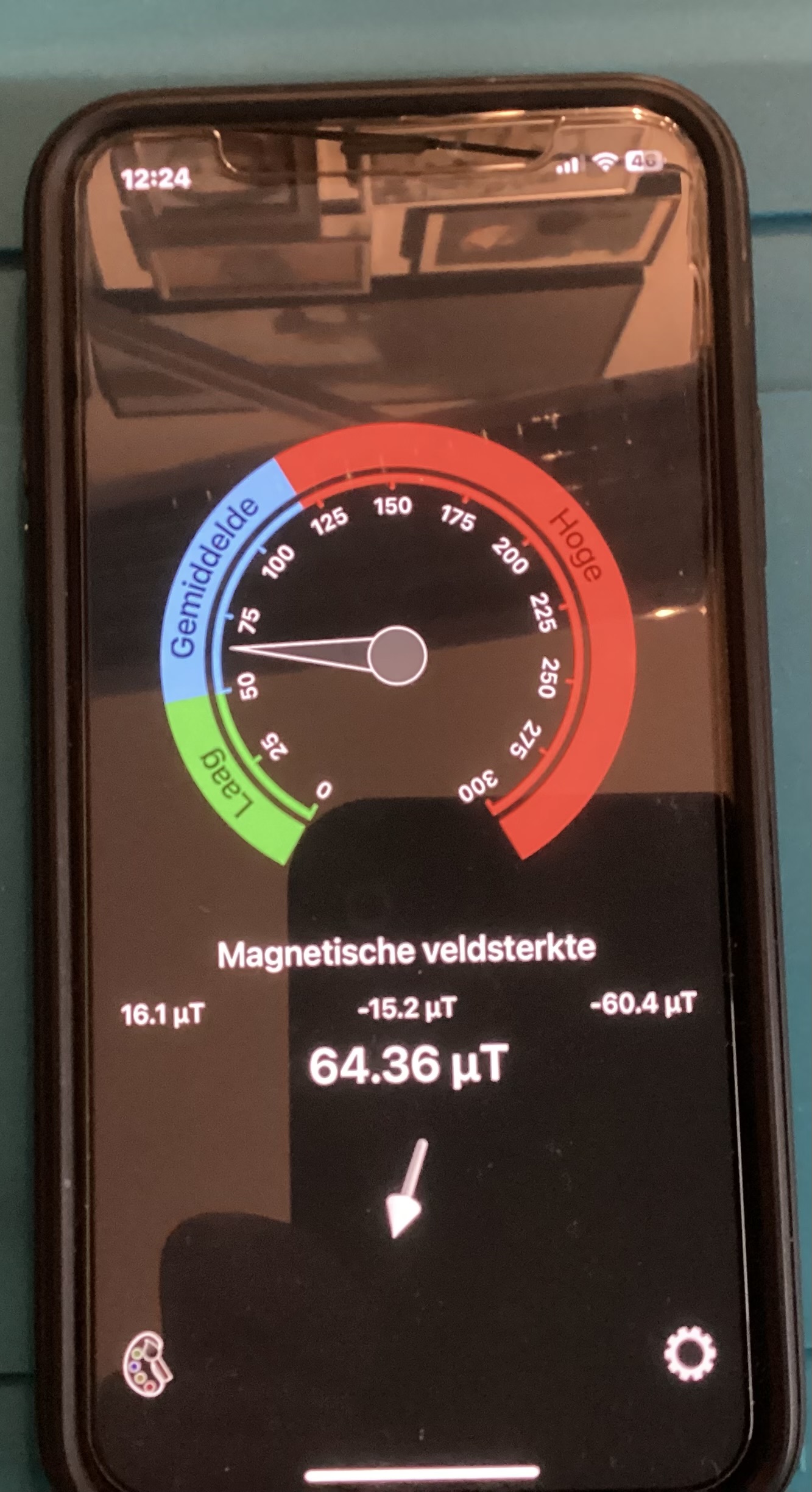

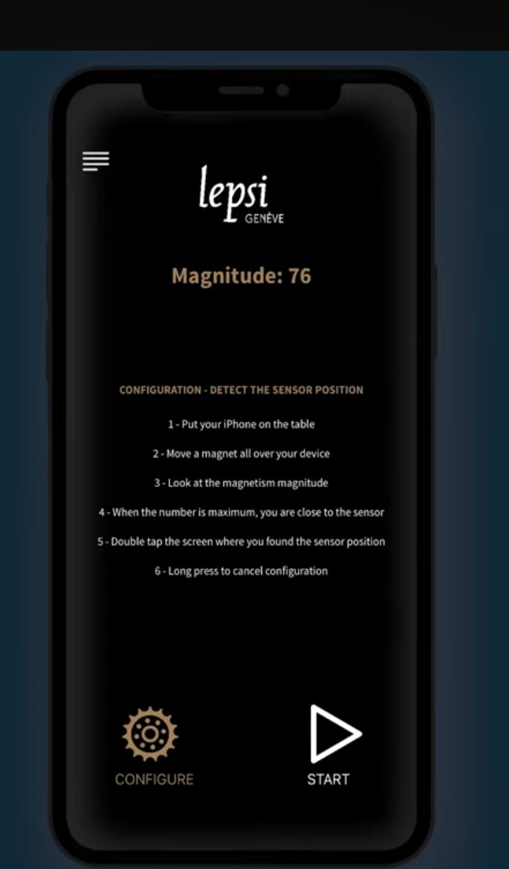

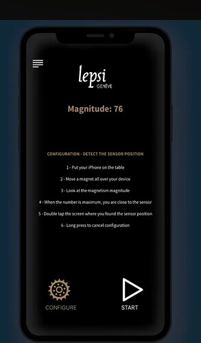

Ik keek in de app store of je onderstaande app nog kon downloaden hiermee kan je zien of je horloge magnetisch is.
Helaas is deze niet meer beschikbaar in ons land.
Voor de gene die het nog niet weten deze tip ik heb onderstaande magnetometer uit app store gedownload.

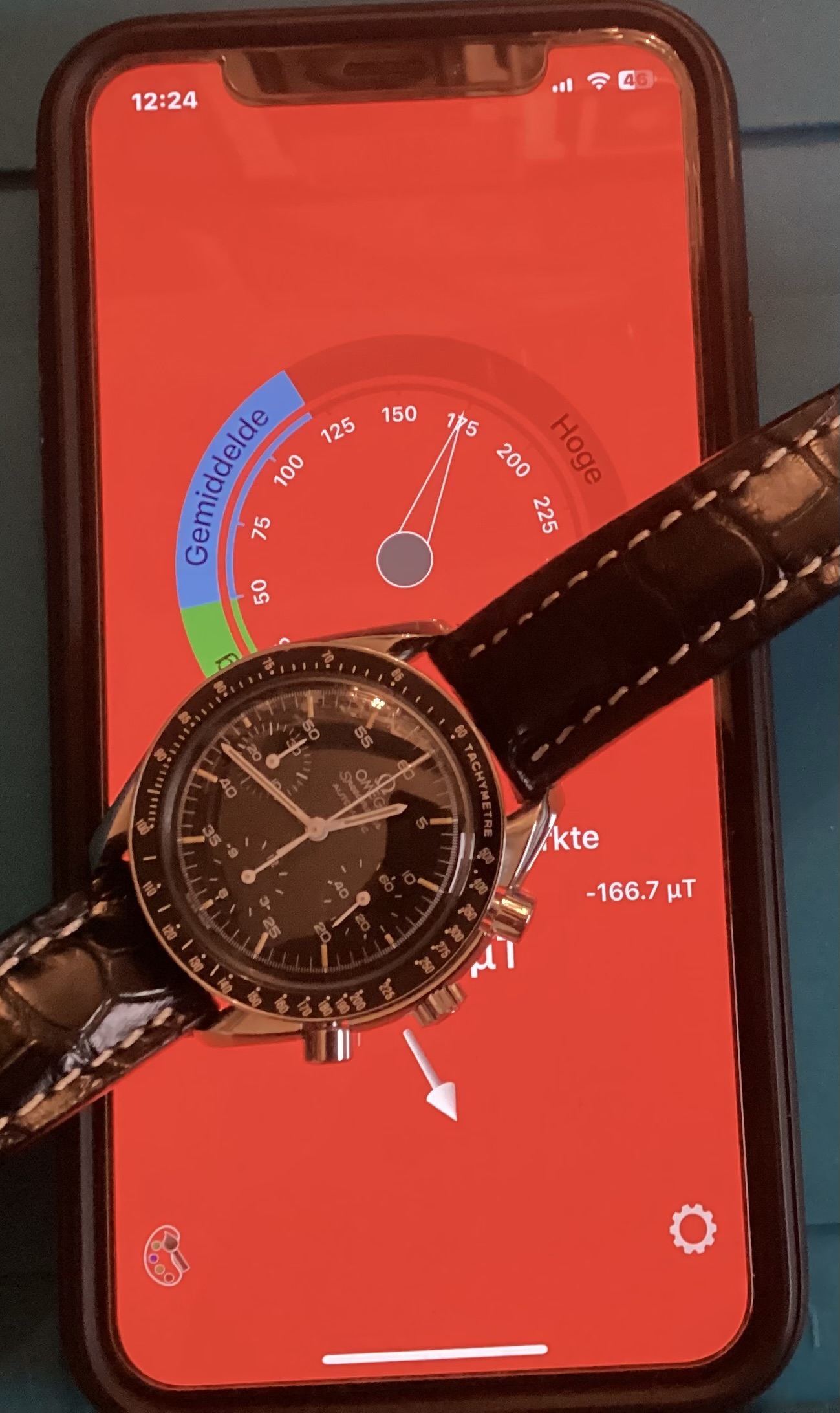

Werkt uitstekend mijn horloge er op gelegd even de goede plek zoeken voor de juiste meting en zie de meter uitslaan behoorlijk magnetisch dus.
Met zo’n goedkoop demagnetiseer apparaatje Amazon 15€ incl. verzending gekocht.Gedemagnetiseerd en de waarde zijn weer uitstekend.

Een mechanisch horloge op een smartphone leggen lijkt me niet bijster verstandig. Als er iets elektromagnetische straling geeft zijn het deze dingen wel.

Ik heb een test gedaan met een Omega met een 1120 uurwerk boven de magneten van een Iphone 15 en had ongeveer 8 mikro tesla op mijn Horotec tester als gevolg. Ook de gang en amplitude waren anders geworden. Niet dramatisch ander, maar wel anders.
Vergeleken bij de gemiddelde luidspreker of studio monitor stelt het natuurlijk geen reet voor. Je moet bij iPhones alleen niet het horloge op de achterkant leggen, want daar zit tegenwoordig een magnetische ring ten bate van mag-lock laders en zo. Op de voorkant zou er niet veel moeten gebeuren.

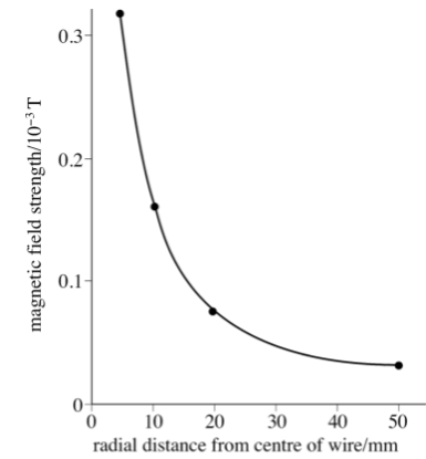

Oh jazeker wel. Magnetische velden nemen zeer snel af al naar gelang de afstand tot de bron kleiner wordt. Bij verschrikkelijk grote magneten kun je je kompasnaald nog uit zien slaan, maar voor kleinere magneten is het al gauw niet meer te bespeuren, dat veld.
