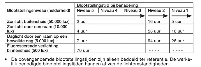

De tabel van de Casio Lineage. Alleen op niveau 2 (med) en niveau 1(hi) functioneert het horloge volledig, daaronder gaat het LCD display uit, staat de secondewijzer stil om energie te sparen.
Uiteraard spaart het horloge zelf energie door na 6 uur in het donker de secondewijzer stil te zetten en het display uit te schakelen. Na 1 week gaat ie helemaal in winterslaap.

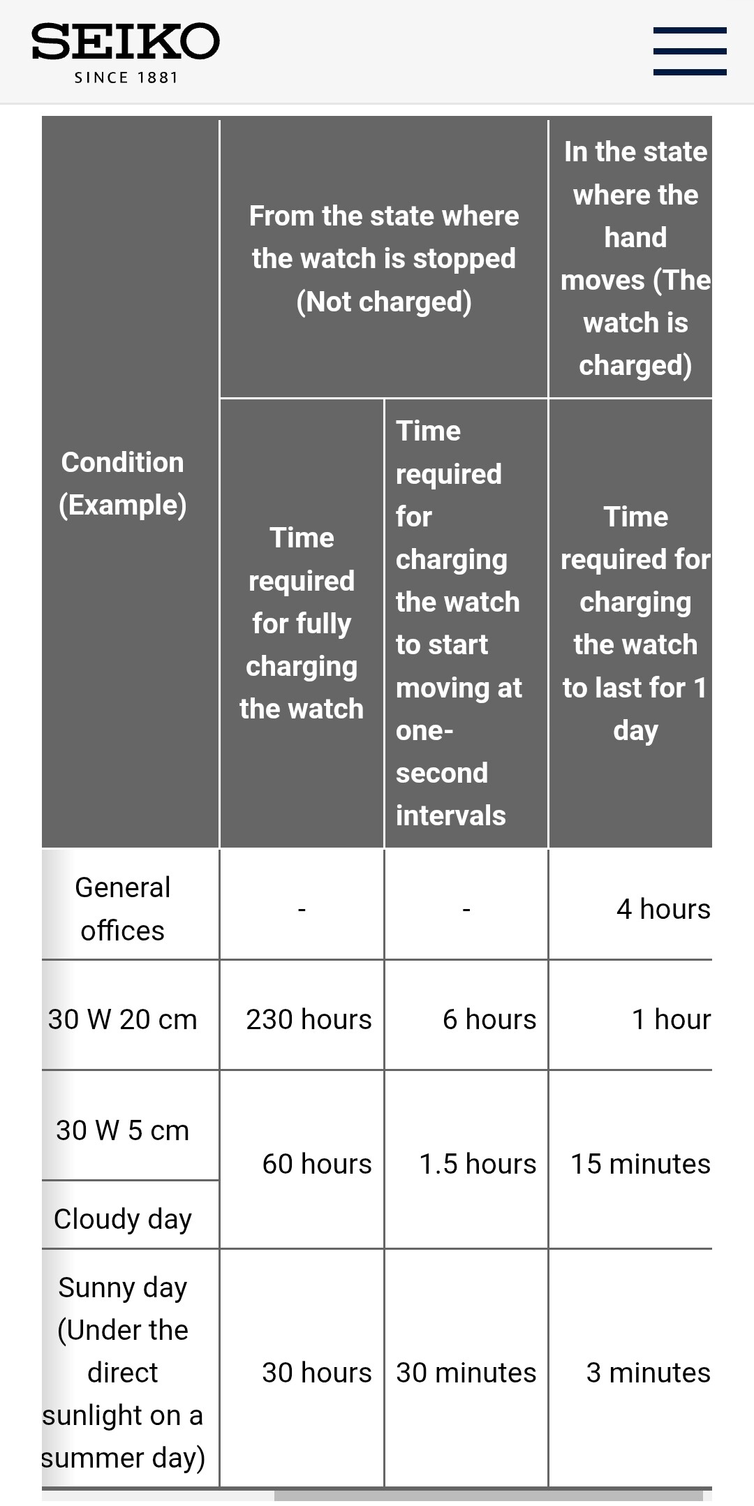

Seiko SBTM heeft 3 minuten volle buitenzon nodig per dag actieve looptijd.
Dus een dagje dragen om 4 maanden vooruit te kunnen betwijfel ik…
