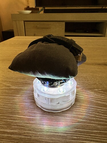

Je legt zo’n lampje omgekeerd op tafel en legt je horloge daar dan weer omgekeerd op. Werkelijk een top-tip, binnen enkele uren is je solar powered horloge weer klaar voor gebruik. Kwestie van smaak maar ik vind de kleinere KAPPLAKE prettiger (en fijn dat er geen lader bij zit), hoewel het misschien wat makkelijker is om je horloge op de grotere STRIMSÄV te leggen. Daar schijnt echter nogal wat licht langs dan. Foto voor de sfeer:

Wordt het niet te warm?
65 lumen op ca. 10 cm2 is behoorlijk wat volgens mij.
Ik zou ook wat afstand houden.
Ik geloof dat de grotere 105 lumen heeft, maar op het oppervlak van de kleinere ziet het er niet minder helder verlicbht uit. Zal inderdaad te maken hebben met de grootte van het oppervlak.
Afstand houden hoeft niet; je kunt je horloge er gewoon op leggen. De LED lampjes geven bijna geen warmte af en beide worden niet warmer dan handwarm; inderaad, dat worden de horloges op je pols ook.
Dan is het goed :+1:

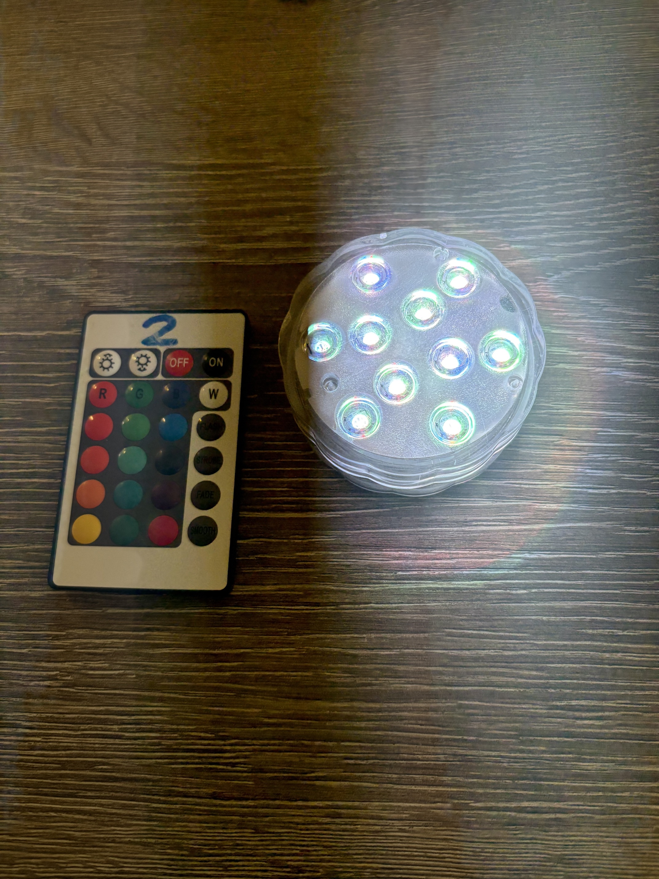

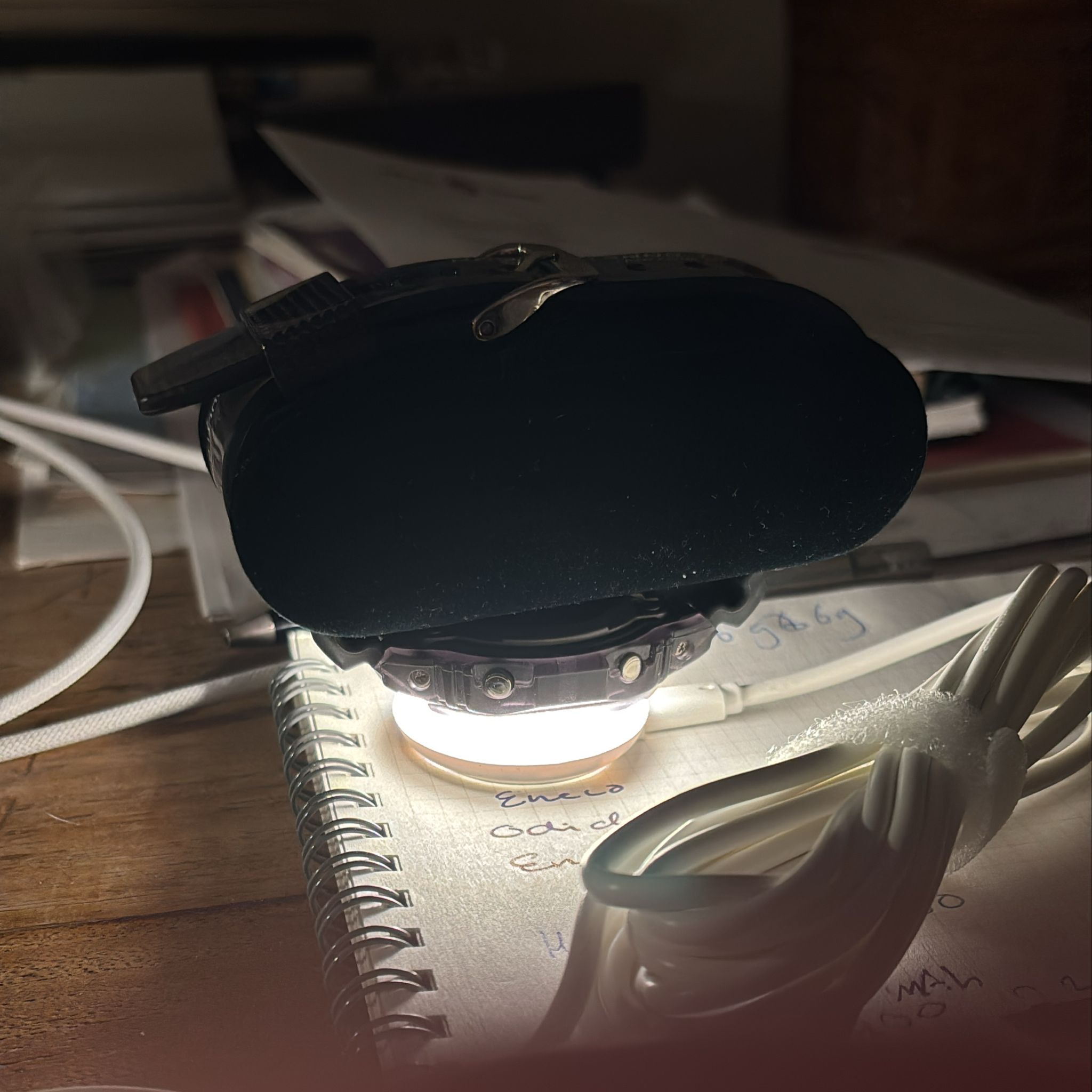

Deze van de Action werken ook. Hiermee laad ik mijn 3 solar horloges op:
