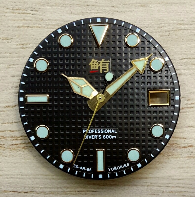

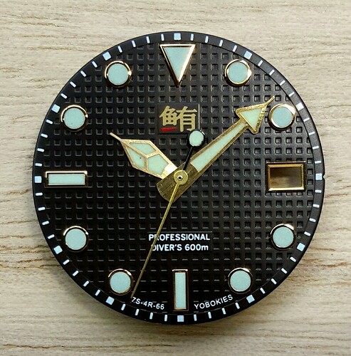

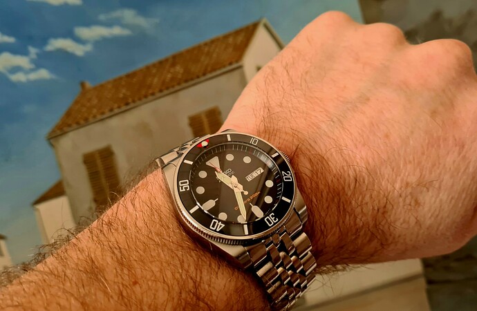

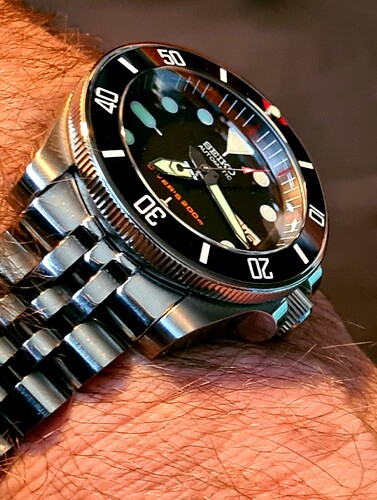

Ik heb gisteren deze in elkaar gezet en wil alleen nog een andere dial en wijzers. En ik vond mooie hands maar wil de secondewijzer met rode tip. Dus dat ga ik proberen…en anders gebruik ik de wijzer die er nu al in zit :+1:
thumbnail_20210215_165905|343x500
dit gaat het worden…denk ik

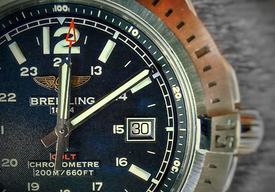

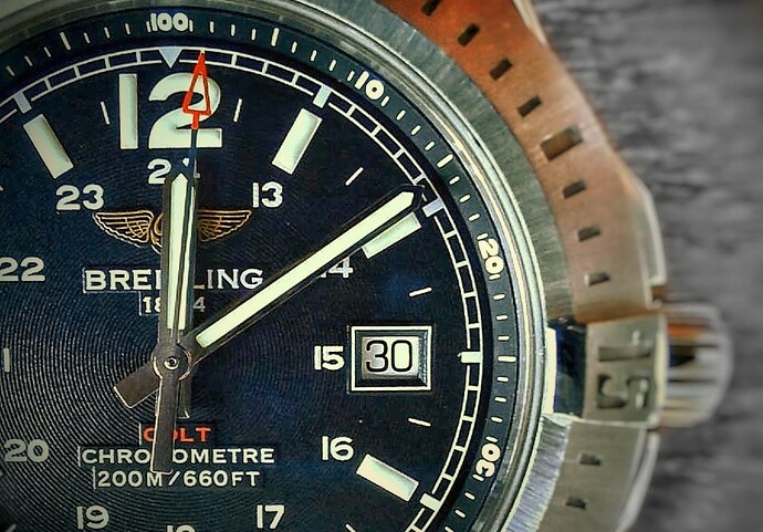

Koop een Breitling Colt, dat hoef je dat zelf niet te doen… :grinning:

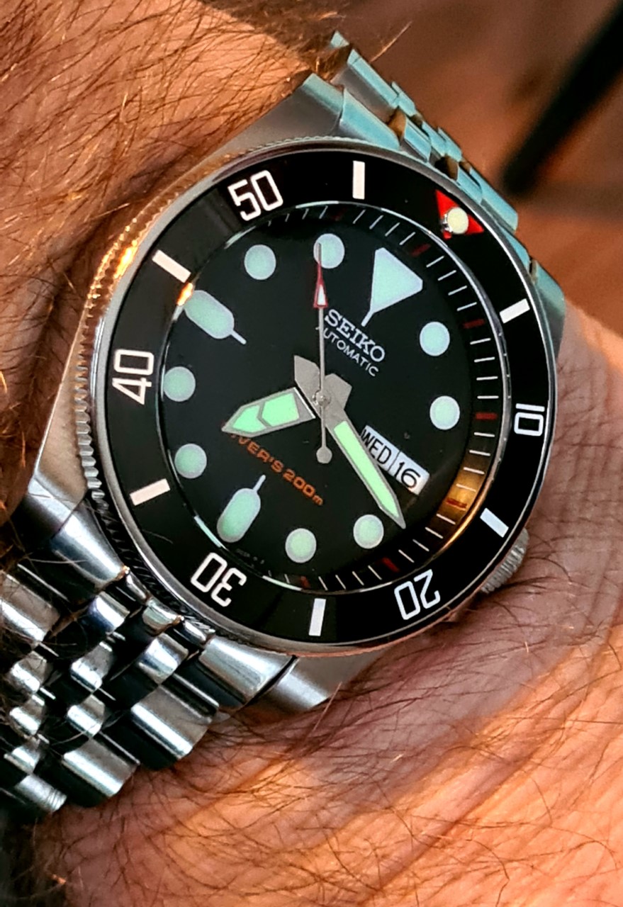

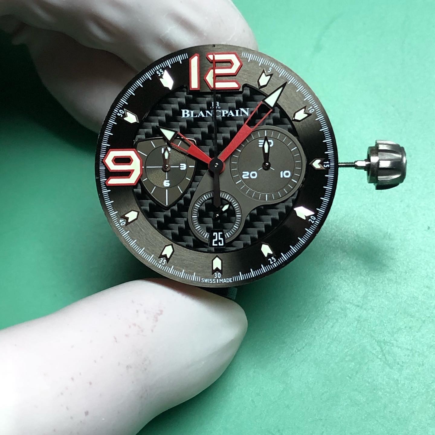

Ik gebruik soms ook een spuitbus.
Zo heb ik een tijd geleden deze wijzers rood gemaakt
