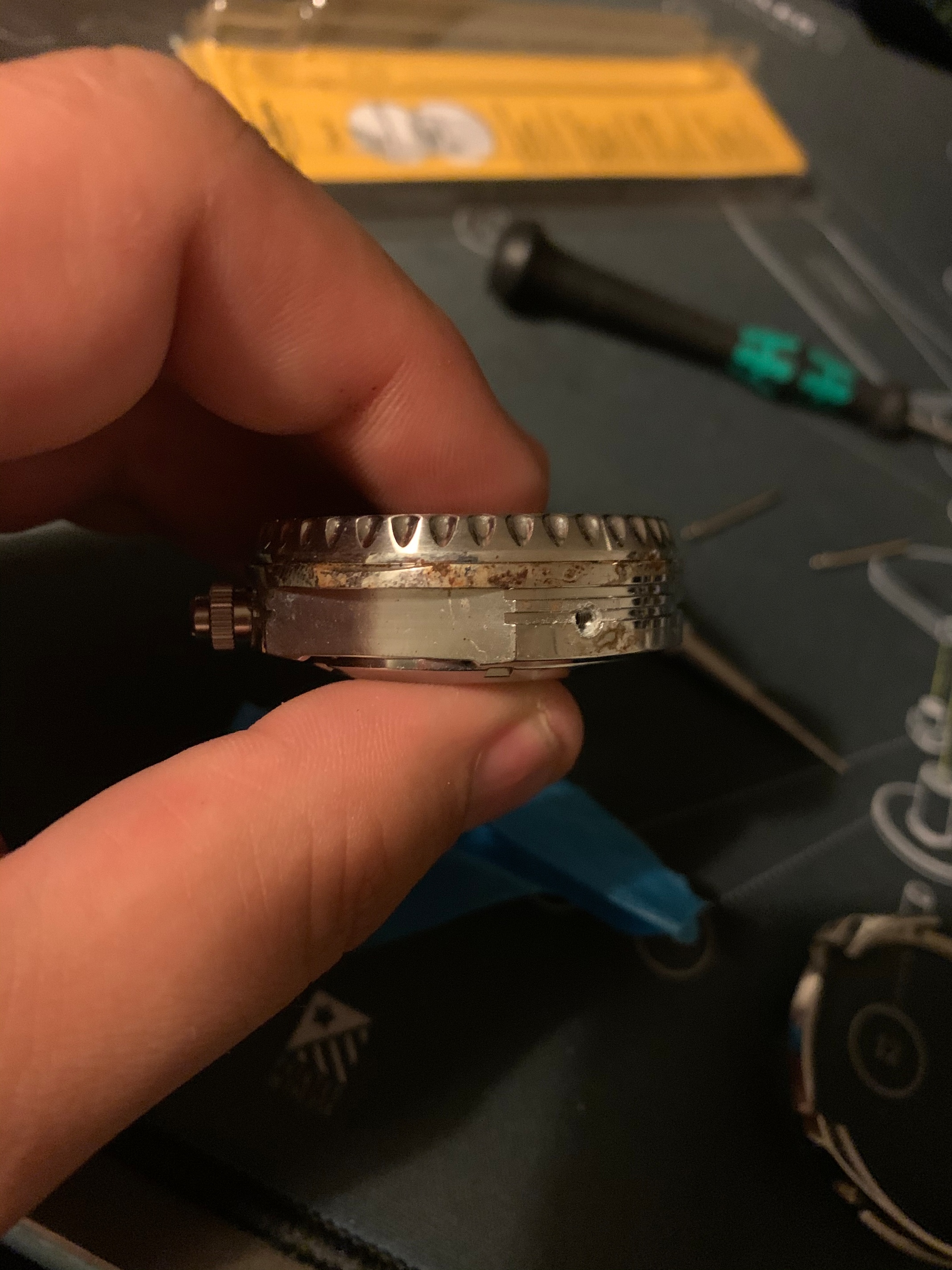

Een van de laatste horloges die mijn vader kocht voordat ie overleed, was de Seiko SUN019. Kwam m laatst tegen in de koffer, stond natuurlijk stil. Mijn vader had m zelf een paar keer gedragen. Ding is in nieuwstaat, nog geen haarlijntje. Toch een benieuwd hoe ie er onder de shroud uit zou zien. Mijn Darth Tuna heb ik ook al talloze keren uit elkaar gehaald.
Ik schrok toch wel een beetje van wat ik aantrof. Door alle groeven en kieren blijft vocht makkelijk ertussen zitten met dit als gevolg.

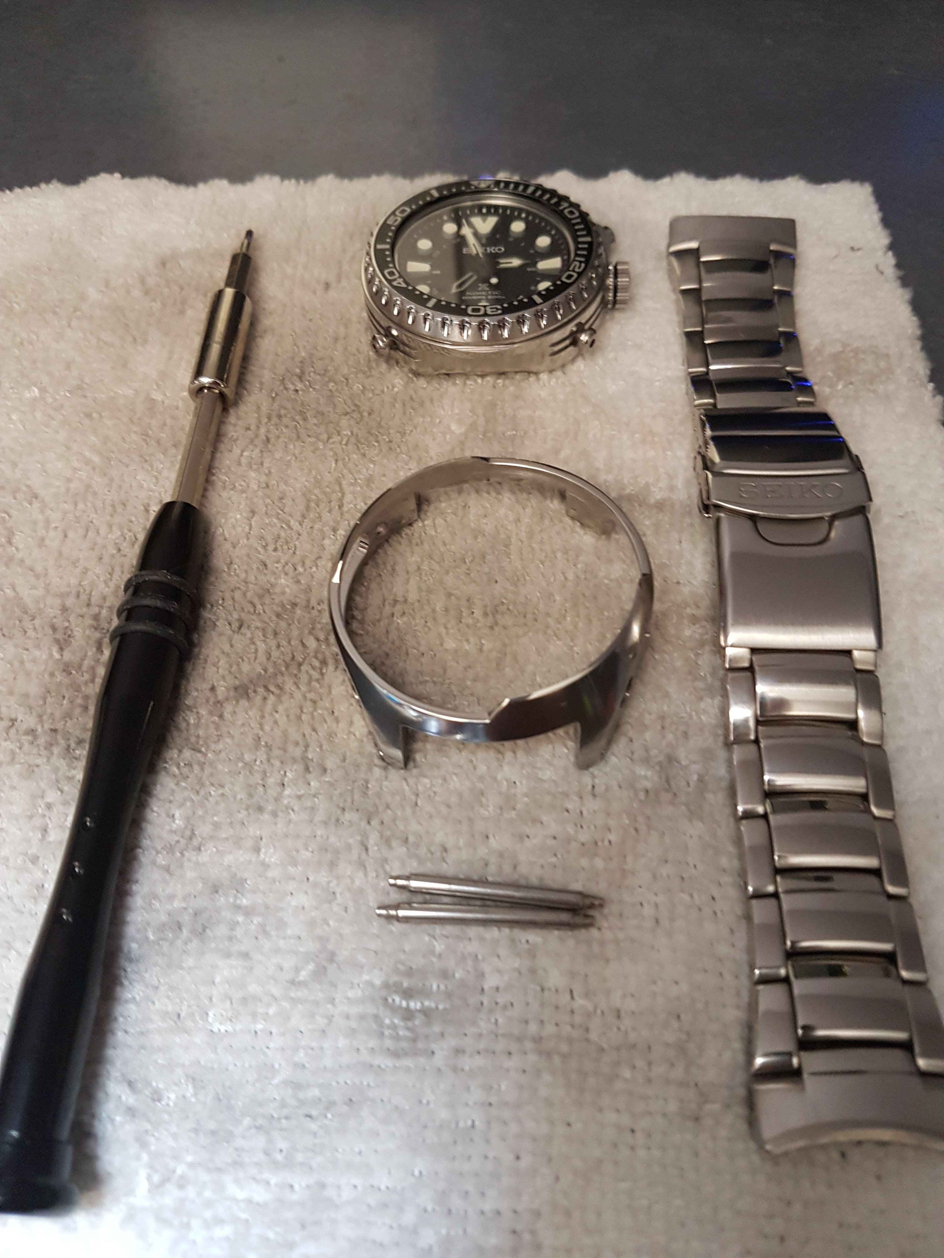

Met een borstel en wat zeep is de kast netjes eruit gekomen. Paar kleine puntjes waar de corrosie wat dieper zat, maar daar zie je niks van. De shroud mag een nachtje logeren in de cola.
Dus mocht je er zelf een hebben, haal m eens uit elkaar. Nieuwe schroefjes kosten bijna niks bij Rob (12 euro voor een setje). Snap nu wel waarom de echte pro modellen van gecoat titanium zijn en een keramische shroud hebben.
Is t ook . 316l kan ook gewoon roesten als je t maar lang genoeg in water laat liggen/vochtig laat zijn. Denk dat door de groeven t blijft zitten. Meeste veeg je er zo af. Sommige plekjes waren heel licht ingevreten. Met de shroud erop zie je er niks meer van.
Maar aan de buitenkant kan ie voor NOS doorgaan. Dat is t bizarre.

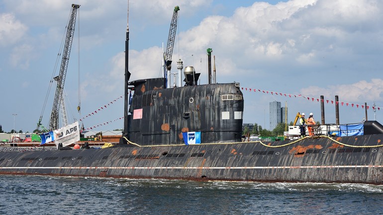

De PR-waarde van HY-80/-100 staal is hoger dan van 904L (niet veel overigens). Titanium corrodeert idd niet maar HY-80/-100 heeft weer andere voordelen.
Sommige Russische onderzeeërs zijn overigens van titanium gemaakt. Hoop die van jou foto niet
