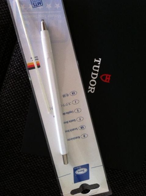

Er zaten wat krasjes op de sluiting van mijn Pelagos die ik moeiteloos kon verwijderen met de volgende pen:
Deze pennen zijn ideaal voor het verwijderen van krassen op titanium/geborstelde kasten en onderdelen. Ik heb zelf voor een 2mm stift gekozen, zodat ik extra fijn kan werken :slight_smile:
Meer details:
Gewoon geduld hebben en dan kun je de meeste krasjes letterlijk wegpoetsen… Uiteraard geen diepe krassen en enorme butsen :slight_smile:

dit ā€œpotloodā€ is een zogenaamd ā€œglaspenseelā€, ik ken ze uit de fotozaak waar ik ooit werkte ( begin jaren '90) waar we ze gebruikten om (flits)contacten van camera’s schoon te maken… zelf gebruikte ik ze in de modelbouw om kleine ā€œfoutjesā€ in laklagen plaatselijk weg te schuren… 't is in feite een stift van glasvezels, en glas krast… en dat is wat je nodig hebt…
Let wel op!.. de vezeltjes breken af… en ze kunnen best wel irritatie geven als je de splintertjes in je vingers krijgt… 't is en blijft glas… en ze kunnen dus ook breken… hoe korter je de stift uit laat steken hoe beter het effect, en hoe minder de vezels afbreken…
"foutjes" in laklagen plaatselijk weg te
hebt…

Ja!.. 't doet in feite het zelfde als een staalborstel… zoals ik al schreef, we gebruikten dit soort glaspenselen in de fotozaak om contacten van fototoestellen te ontdoen van oxidatie… werkte prima…
@ Marc-B1… inderdaad… die splintertjes wil je niet in je ogen hebben… goed opgemerkt…gelukkig zijn de haartjes dermate dik dat ze niet zo snel gaan zweven… maar je moet ook niet even in je ogen wrijven…

wat gum betreft. .ik geloof dat het ook Faber-Castell was die ā€œgum potlodenā€ heeft met een inktgum ( met glasvulling dus)… fijn puntje… prima om klein werk mee te doen…
wat ik ook wel gebruik om kleine onderdelen te ontroesten… een sate-stokje, met zilver of koperpoets…
Ohja… en in die gereedschapsetjes voor dremels zitten vaak ook van die ā€œgumā€ stiftjes… maar ik raad 't af om ze met een dremel op je horloge kast te zetten. gewoon met het handje… heb je alle controle

Laten we niet vergeten dat deze gummetjes ook weer geen wondermiddelen zijn :slight_smile: Zo heb ik ervaren dat je voor grotere oneffenheden toch echt wel een tool nodig hebt waarmee je het beschadigde deel ook (deels) kunt borstelen om de structuur te herstellen. Maar, die gummetjes zijn inderdaad handig voor klein werk.
