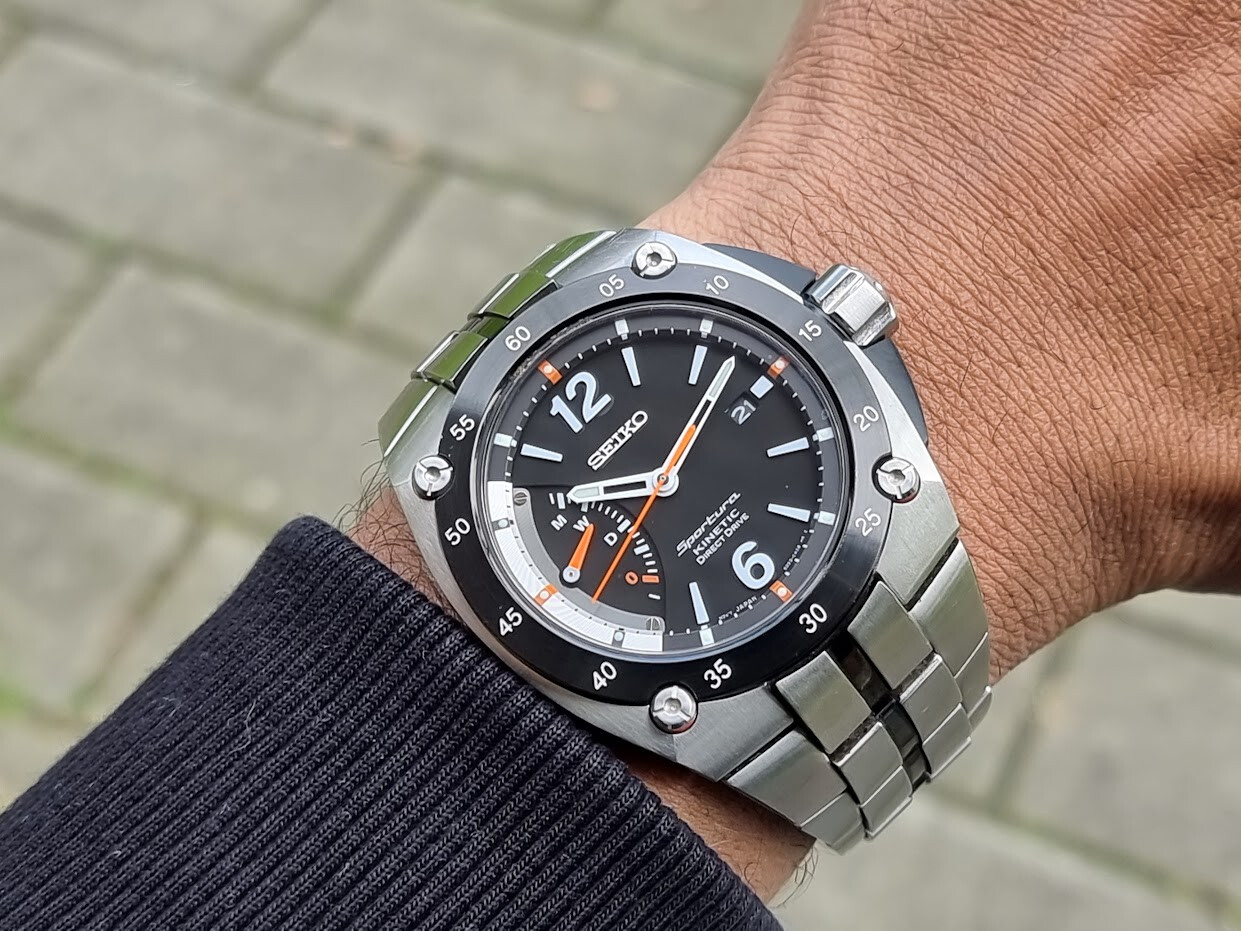

Ik heb een Seiko Sportura SLQ007 in bezit.
De seconde wijzer ging stappen van twee seconden maken als teken dat het einde van de accu genaderd was.
Het bleek dat de accu, de Panasonic MT616, niet meer te krijgen is.
Ik vond een geweldenaar die beweerde er een andere accu in te kunnen ombouwen.
De klemmen moesten van de oude cel gehaald woorden en op de nieuwe cel gemonteerd worden,
ook was een kleine adapter nodig.
Het was niet makkelijk maar de horlogemaker is het toch gelukt om deze
nieuwe accu te plaatsen en het horloge loopt al weer tijden naar behoren.
Het schijnt erg veel werk te zijn dus goedkoop was het niet namelijk
395,= maar alle gedemonteerde onderdelen, band en kast zijn grondig
gereinigd en het uurwerk heeft nieuwe olie gekregen.
Volgens mij is dit een prima alternatief voor het versturen van het horloge naar Japan wat erg veel tijd in beslag neemt en zeker twee keer zoveel kost.
Dus als iemand anders hier tegenaan loopt laat maar weten!

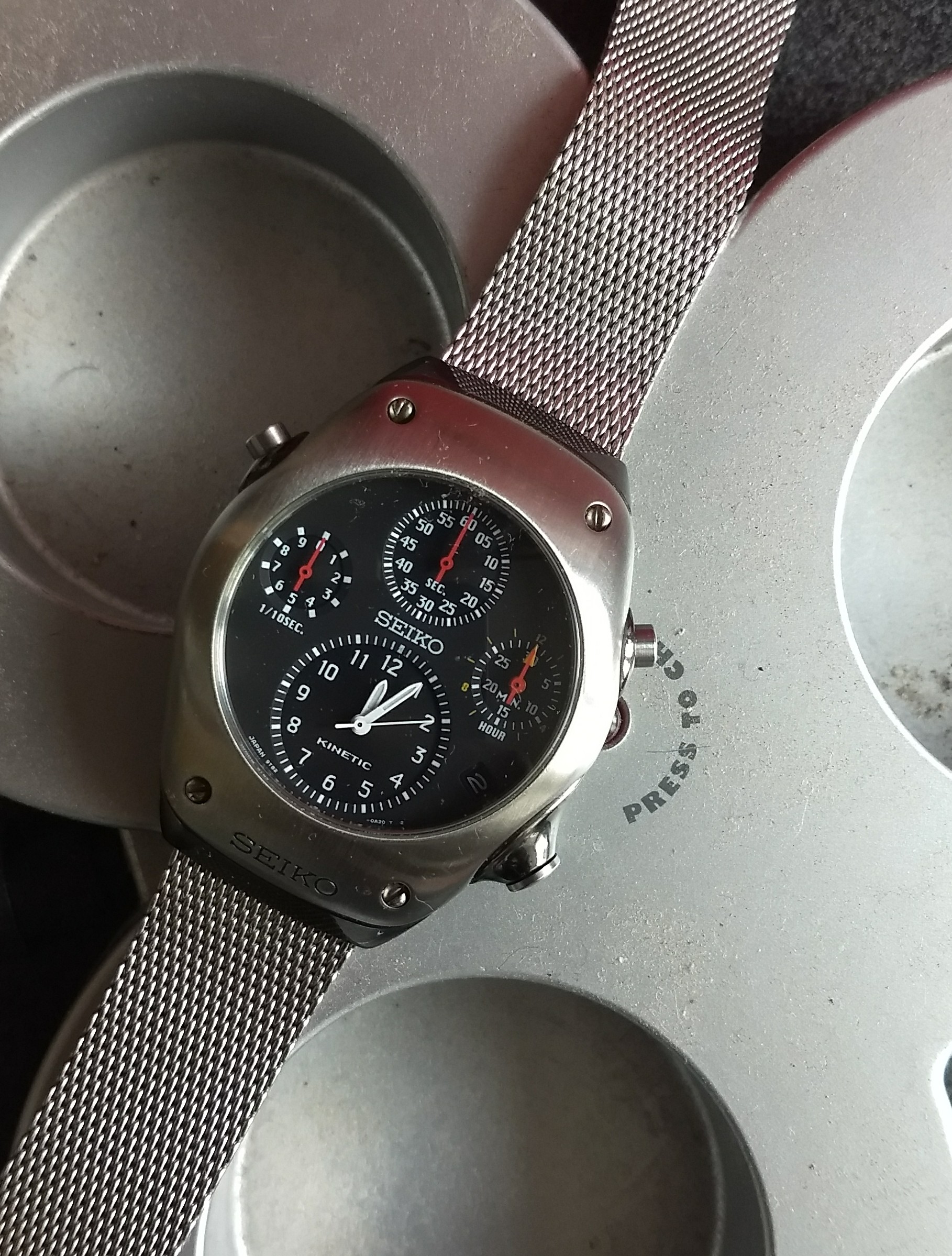

Klinkt interessant, ik vermoed dat bij deze chronografen veel gedemonteerd moet worden en dat verklaart wel het Seiko standpunt…
