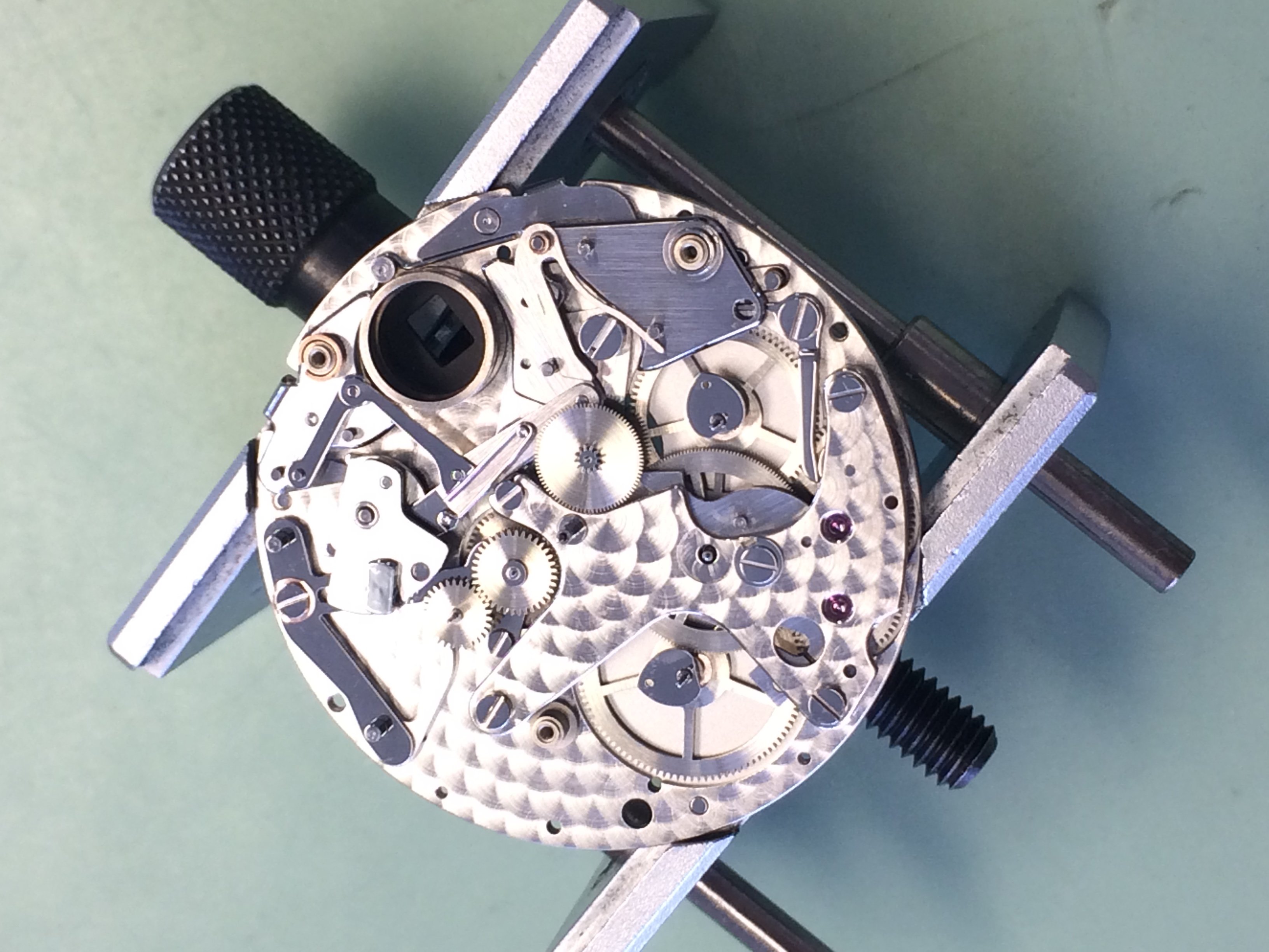

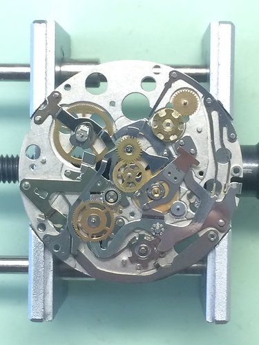

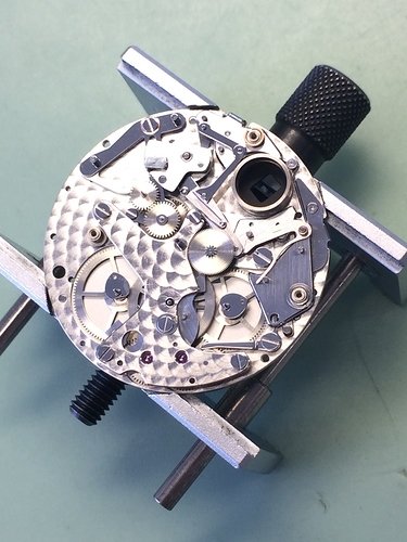

@module 8511 van Floris155: Maar daar heb je weer een speciale montage houder voor met pennetjes die de anders lastige veertjes op de juiste plek houden en wordt het ook weer redelijk eenvoudig als je een echte horlogemaker bent en deze module een aantal keren in service gehad hebt. Er is overigens een prima documentatie set van hoe deze in welke volgorde te monteren en hoe te smeren, olien.
Al deze modulen worden vaak spannender gemaakt dan zijn zijn. De spanning zit m.i. Men name in de beschikbaarheid van reserve onderdelen en dan specifiek die raderen waar de wijzers van de tellers op zitten. Bij een forse val breken die tapjes wel eens af en is het best lastig een nieuw rad ergens te vinden.
Gewoon kroon omhoog, wd40 slangetje erin voor zover het kan, en dan vol blaffen. Komt helemaal goed.
Je bedoelt deze houder
die maakt de montage inderdaad een heel stuk makkelijker.
Inderdaad. Die gebruik ik ook
