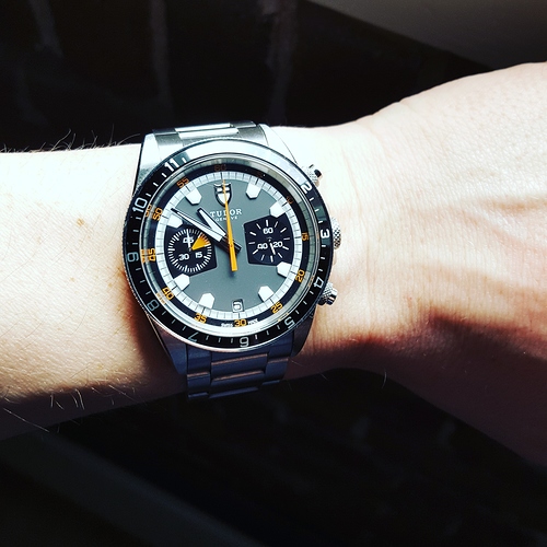

Vermoedelijk heeft mijn Tudor Heritage Chrono binnenkort een onderhoudsbeurt nodig.
De AD waar ik hem gekocht heb is inmiddels met pensioen. Navraag bij S&C leverde het volgende op:
“De richtprijzen voor een revisie voor een Tudor horloge zijn: 570 euro voor een stalen model en 620 euro voor een staal/gouden model. Uiteraard ontvangt u eerst een prijsopgave zodra deze prijzen worden overschreden.”
Ik vrees dat dit over BBs gaat (gezien de heritage chrono nooit in goud/staal gemaakt is) dus ik heb de vraag opnieuw gesteld, met specificatie van het uurwerk.
Klopt het dat de Chrono module normaliter vervangen wordt?
Iemand andere tips voor onderhoud?
Voor de volledigheid, het gaat om deze:
Mooi horloge, dat gezegd hebbende.
Als het uurwerk een modulaire-chronograaf is, wat inhoud dat er boven op een al bestaand uurwerk (in dit geval een 2894 als ik het goed heb.) een chronograaf module is gebouwd.
Een modulaire chronograaf is voor sommige horlogemakers lastig te service en de module word dan geloof ik wel eens compleet vervangen, maar een goede vakbekwame horlogemaker kan dit kaliber prima service.
Ik denk dat je het niet gaat redden met 600 euro bij schaap&citroen, maar dat is puur mijn gedachte en puur op gevoel gebaseerd.
Weet niet waar u woonachtig bent, maar ik heb mijn modulaire chrono laten service, in Akersloot NH bij Timefix.
Succes.
Bij een full service zal de module of vervangen of geserviced worden, is vaak ook afhankelijk of die in het service atelier blijft of doorgaat naar Zwitserland.
In Zwitserland zijn ze sneller geneigd om een nieuw uurwerk uit de la te pakken, dat is natuurlijk makkelijker maar zo’n module is ook prima te servicen.
Maar het is zeker niet altijd nodig om de chronograaf module te servicen, alleen het basis uurwerk kan soms volstaan.
‘vermoedelijk’ heeft het service nodig? das beetje vaag… wat doet ie dan niet goed ?
Dus als je een module laat voor wat het is en alleen het uurwerk service zonder module dan heb je grote kans dat de module weer kuren gaat vertonen binnen het servive interval van het basis werk. Mijn advies ( en het advies van velen grote service centra en merken) alles service ( dus alles uit elkaar) of helemaal niets.

7 jaar oud,? gewoon service waarom wachten tot iets niet meer naar behoren werk,?
Mijn initiële vraag was dan ook: waar kan ik het beste terecht?
Om kosten te besparen. Ik hanteer zelf de regel dat ik een horloge pas wegbreng voor onderhoud wanneer hij langzamer of sneller gaat lopen. Met een de WachCheck app kan ik goed zijn hoe mijn horloge zich gedraagt. Begint hij af te wijken en is het 5 jaar geleden sinds een servicebeurt, dan breng ik hem direct weg voor onderhoud, maar anders niet.
Daar ben ik het niet mee eens, zelfs officiële service centra servicen of vervangen de module niet als het niet nodig is.
Zolang de chrono goed functioneert en de amplitude niet inzakt na monteren van de module is servicen echt overbodig.
Ik denk dat we er niet uit gaan komen … hoeft ook helemaal niet. :wink:
Waarschijnlijk hoeft alleen de 2892-motor geserviced en afgeregeld te worden. Hier kun je zo bij omdat de DD-module er bovenop ligt en niet hoeft te worden aangeraakt. Dit kan elke horlogemaker doen. Bovendien is deze DD-module in opdracht van Tudor “over-engineered” dwz. sterker dan voor normaal gebruik nodig is. Succes!

Bel gewoon even een paar onafhankelijke horlogemakers op (genoeg te vinden op het forum) en vraag een kostenopgaven van een servicebeurt van de 2892, en wat de opties zijn mbt de DD module (dus evt ook servicen of vervangen) en wat dat bij hun zou kosten. Dat moet toch ruim onder de €570 kunnen.
Bij Schaap Citroen blijkt een servicebeurt €750 excl polijsten à €300 (niet dat ik dat laatste zou willen).
Hij zou dan sowieso naar Tudor gestuurd worden.
Vooral wel offerte én onderzoekskosten als je ervan af ziet.
Gassan onderzoekt het gratis, gevolgd door reparatie (in eigen atelier?)
Ja ja, dat zijn geen onafhankelijke horlogemakers hè.
bijvoorbeeld:
  • Jan Ubels Bredevoort
  • Hub Hanneman Kerkrade.
  • Dirk Oskam (Rotterdam)
  • Ruud Kuiper (Hellevoetsluis)
  • Ron Sonders (Leusden)
  • Peter Klemann (Haarlem)
  • Wesselink en Vreeker
  • Ferrie Schweitzer
  • Heetman
  • Kalle Slaap in Grootschermer
Snap ik.
Heetman is de AD geweest waar hij vandaan komt, maar helaas met pensioen.
Ik ga inderdaad eens even rondbellen.
