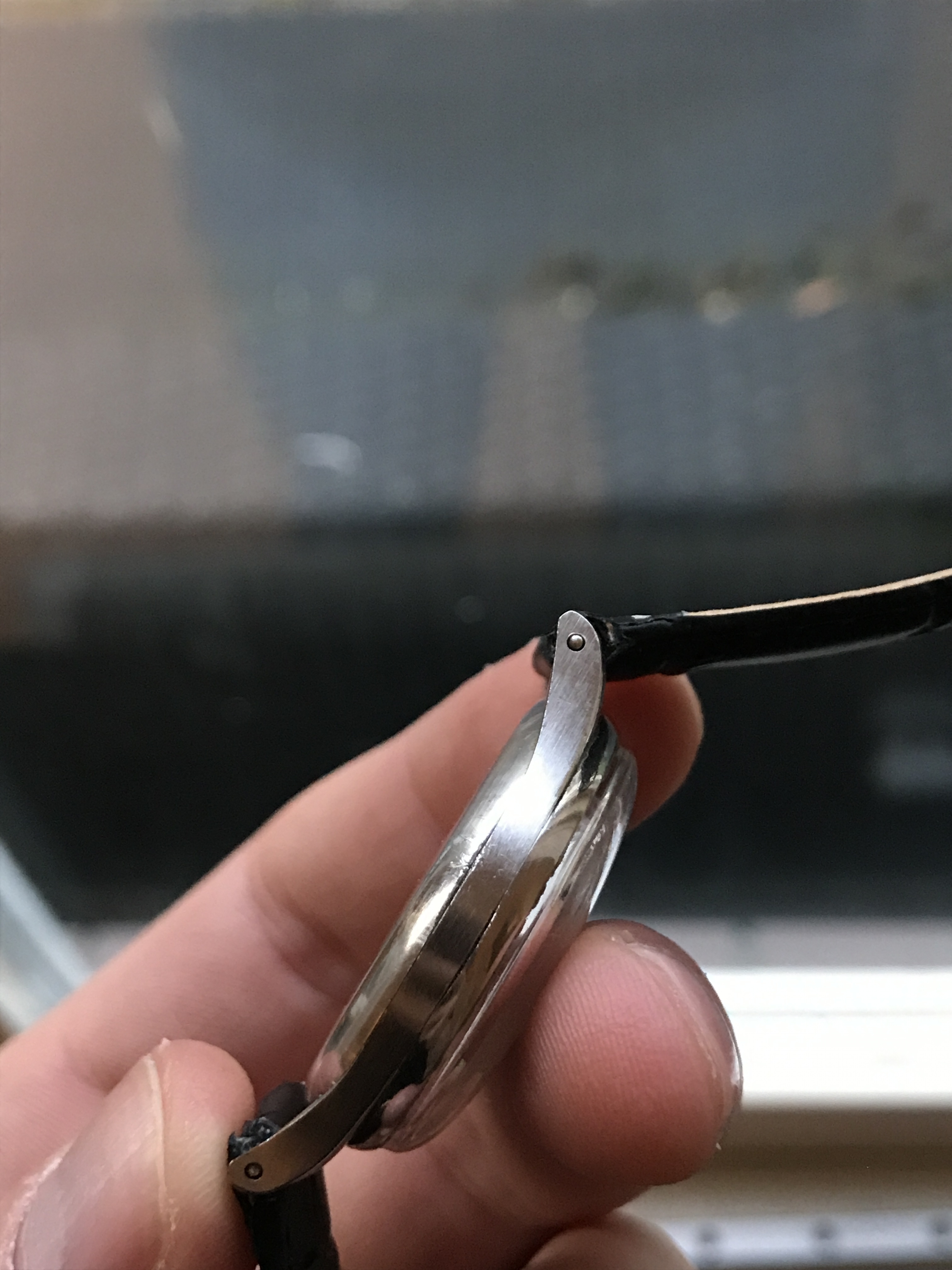

Wie heeft er nog een trucje of een andere handige manier om de caseback van deze Omega af te halen? Met een mesje lukt het mij niet op de manier waarop het mij normaal wel lukt, en wil ook (nog) geen grof geweld gaan gebruiken…

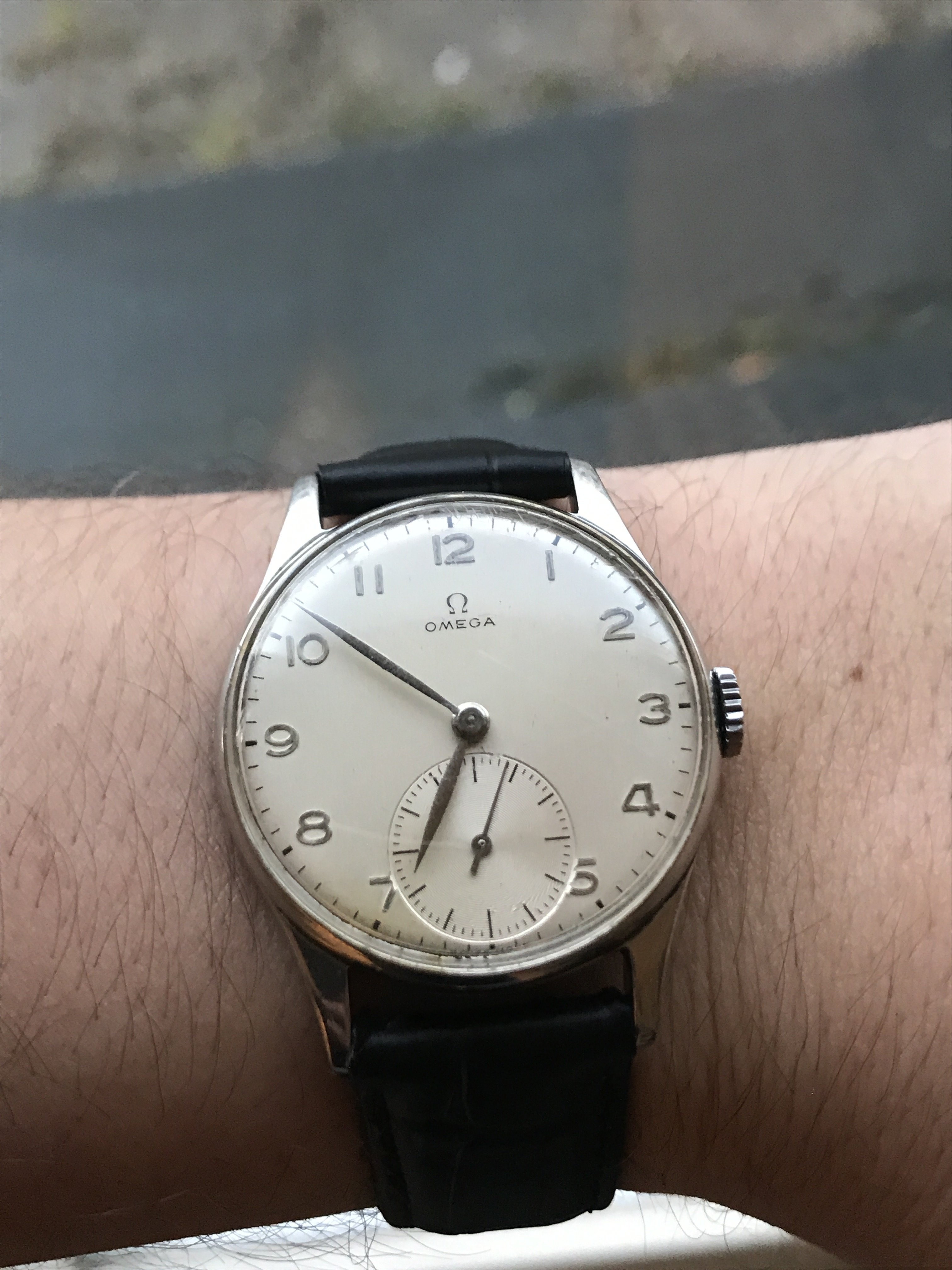

Hierbij een foto van het horloge waar het om gaat:

Zie je trouwens een inkeping? Met andere woorden: weet je zeker dat dit niet toevallig een frontloader is?

Een kastmes voor het openen van een horlogedeksel moet juist niet vlijmscherp zijn! De kerf voor het openen kan ook op een andere plek zitten dan op 9 uur.
