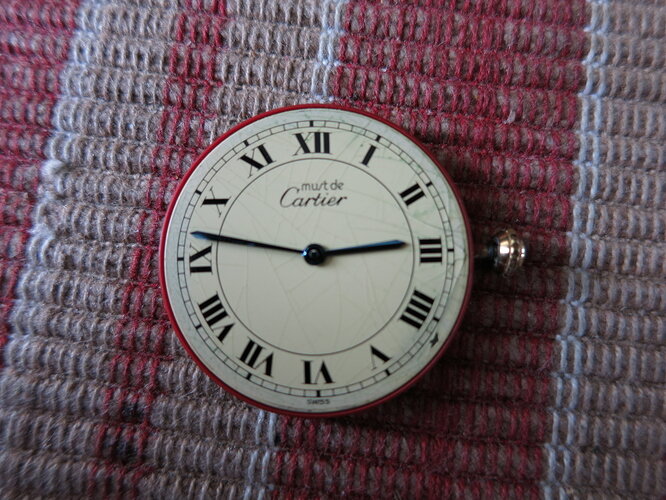

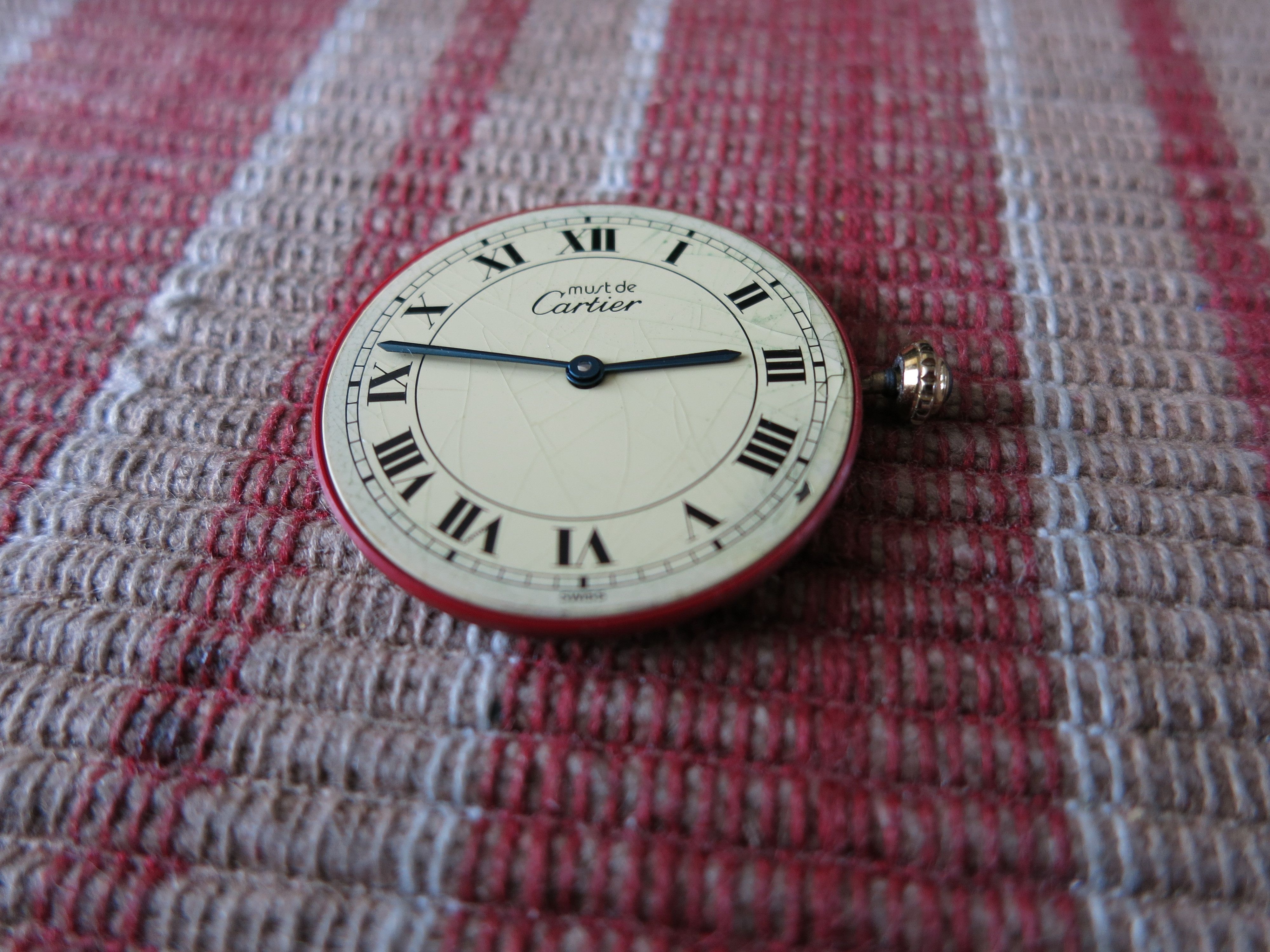

Het gaat over de wijzerplaat van een Cartier Vermeil
Er is redelijk wat craquelé ontstaan en zelfs een klein stukje weg.
Ik vraag mij af om op een betaalbare wijze de plaat toch iets mooier te maken dan ze nu is.
Prijzen voor opnieuw bestempelen waren 200 euro.
Dit vind ik behoorlijk veel
iemand met tips die toch goedkoper zijn en tevens de orginaliteit niet aantasten
Of gewoon weer zo laten??
gr roel
Niks aan doen, de plaat opnieuw opmaken is eeuwig zonde.
Gewoon de plaat vernissen zodat de craquelé wat gestabiliseerd wordt.
Is wel een leuk effect IMHO
Inderdaad niks aan doen.
Vernissen zou een optie zijn, echter welke verf word gebruikt bij deze wijzerplaat, is dit op olie of waterbasis. Ik stel deze vraag ivm het soort vernis.
Ik zou het inderdaad ook gewoon laten zoals het is. Vernissen lijkt mij op de lange duur alleen maar meer schade op te leveren: Ten eerste is het lastig, zoals @zoeon al aangeeft om te bepalen welke lak je zou moeten gebruiken. Alle vernislakken hebben toch een beetje kleur, waardoor het unieke effect van de echt witte wijzerplaat teniet wordt gedaan. Bovendien hebben bijna alle vernislakken de neiging op den duur toch te vergelen, waardoor het nog erger wordt. Daarbij komt nog het risico van het craqueleren van de lak en het risico dat, op de langere termijn, de hechting op het emaille misschien minder wordt.
Opnieuw opmaken zou voor mij ook zeker geen optie zijn, daar wordt ie naar mijn idee niet mooier van.
Kennelijk heeft het klokje een oplazer aan die kant gehad en is dus de emaille daar gebarsten. Het is de wrede tand des tijds. Laten zo dus. Hij is zoals ie is.
Bedankt voor deze top tips
ik ga ze voorlopig idd zo laten

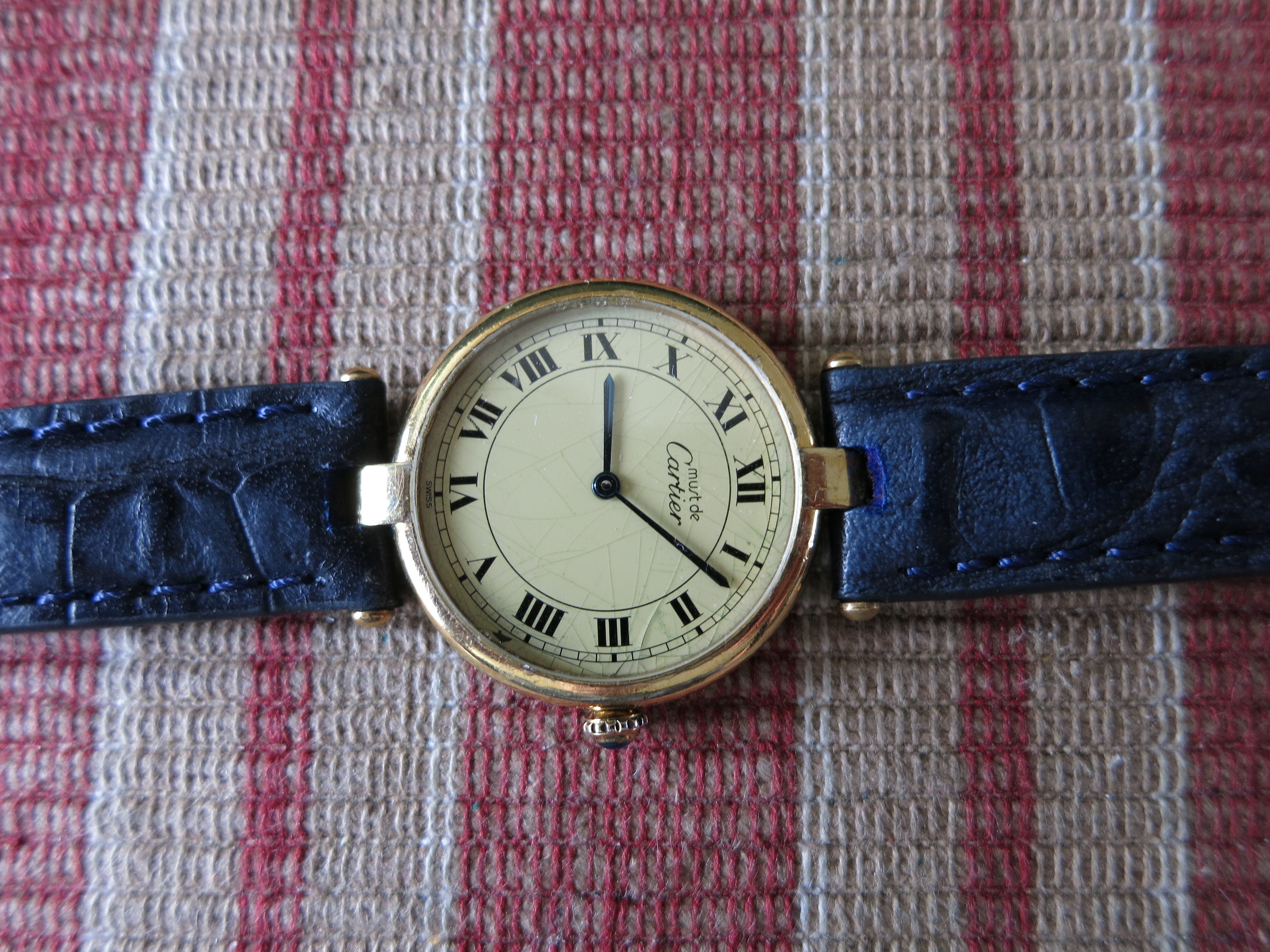

Ja is waar, maar deze gaat de verkoop in en ik wil achteraf geen problemen als er iets af brokkelt binnenin
In dat geval kan je de optie voor herdruk erbij zetten voor 200 extra. Het is maar wat de klant wil he.
Originele platen voor deze zijn volop in omloop, ook in prima staat. Moet voor ruim onder de 100e lukken.
Zou wel de kast even opnieuw laten vergulden, zo te zien. Met de zoekfunctie vind je wel een geschikt bedrijfje (heb ik ook eens gedaan).
Onder de 100 vind ik niks
als jij iets weet altijd welkom met tips
Haveman in Voorburg
thx dat is vergulden , nu nog een wijzerplaat onder de 100 euro
Vooruit, een mooie zwarte bij een (dure) online onderdelenwinkel… Vraagprijs 125 euro.
Verder staat eBay er VOL mee, vanaf 50 euro en hoger. Waar heb je precies ‘gezocht’?
