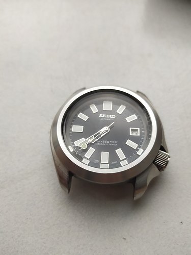

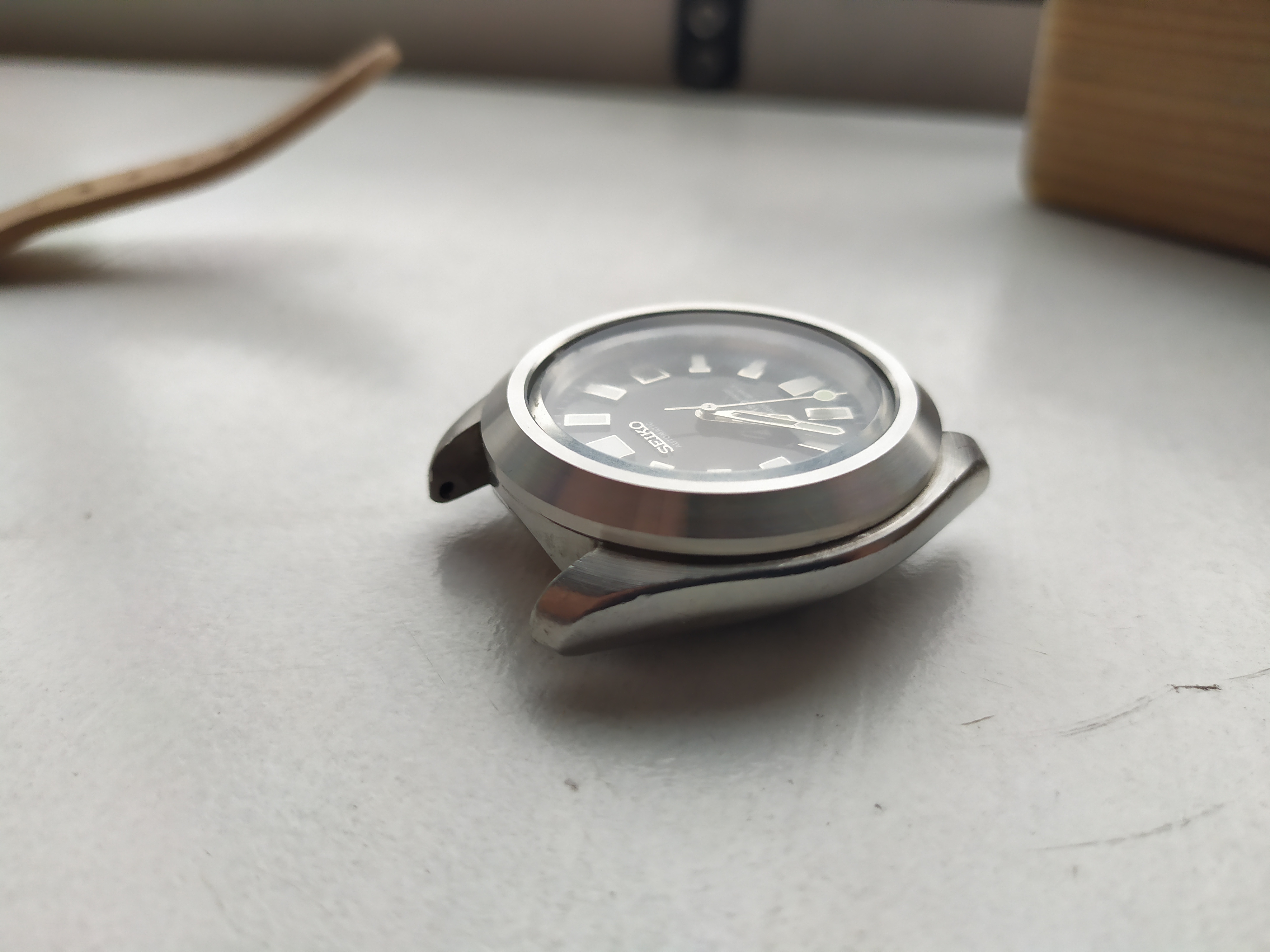

Ik ben een tijdje aan het prutsen geweest met mijn SKX, en heb er een smooth brushed bezel op geplaatst. Nu heb ik hierbij zo mijn bedenkingen en wilde ik hem verwijderen om een Yachtmaster bezel te plaatsen.

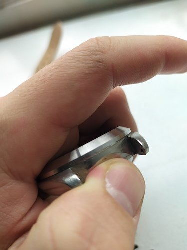

Nu merk ik dat het dus echt een hel is om een dergelijke bezel te verwijderen. Hij sluit zo nauw aan op de kast dat de standaard trucjes niet werken en ik er mijn dunste mesje niet tussen krijg. Heeft iemand nog tips voor het verwijderen van deze bezel?
Ik heb helaas geen scheermesjes (scheer elektrisch) maar zelfs een flinterdun zakmesje komt er niet tussen, en die is nog dunner dan mijn schoolmeisjes

Soms…lukt het om met één hand/duim kracht te zetten tegen de zijkant van de bezel. De gasket wordt daar dan enigszins ingedrukt, waardoor aan de andere kant ruimte ontstaat waar je een mesje of tooltje in kunt prikken.
Kun je niet aan één kant van bovenaf de bezel indrukken en dan je “schoolmeisje” er aan de andere kant tussen krijgen? Of zo’n ruitenkrabber mesje o.i.d.
7 uur is de sweet spot waar je de meeste kans hebt hem los te krijgen dus dan zou je op 1 uur de bezel in moeten drukken om hem op 7 uur omhoog te krijgen.
