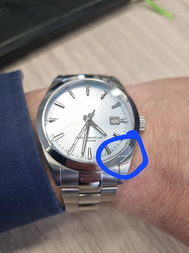

Heb sinds 2 maandjes een mooie tissot gentleman maar helaas zit er inmiddels op de bezel een lelijke kras/swirl. Hebben jullie nog wat ervaringstips over hoe ik een dergelijke kras/swirl weg kan krijgen/verminderen zonder het gehele ding meteen te laten polijsten?

Ik zou eens beginnen met de lug (want geborsteld) afplakken en met een cape cod polijstdoekje (of iets vergelijkbaars) aan de slag :wink:

Ik heb het gedaan met micro mesh pads, met een beetje afwasmiddel een sopje gemaakt en dan nat gepolijst in 5 stappen van 3600 tot 12000 micromesh

Anders afplakken/bezel verwijderen en cape cod erop.
Microvezel doekje en veel ellobogenstoom . Hiermee kun je gedoseerd polijsten. Heb ik zelf goede ervaringen mee.
Oorwatstokje in dremel even over polijstwas ,afplakken van ongewenste oppervlaktes

Deze krijg je er niet zomaar uit. Maar je kunt hem wel minder opvallend doen zijn. Zie bovenstaande tips. Dat je hem er niet helemaal uit krijgt zeg ik als ex-pro horlogemaker EN fulltime baan in de industriële metaal op macro-niveau.
De bezel zou je los/afgeplakt kunnen polijsten of vervangen, verder dan dat kom ik ook niet, exact zoals hierboven beschreven.
De betere strategie is om er mee te leren leven. Dat ding heeft een vrij brede bezel, en die gaat in z’n leven bekrast worden. Zo makkelijk is het nu eenmaal. Je ziet 'm ook al een stuk minder als je 'm niet blauw omcirkelt. Daar ligt een les in besloten. :slight_smile:
