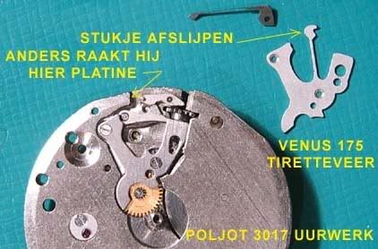

Zoals Arjay al aangaf: bijna alle kalibers hebben een unieke tiretteveer, dus alleen een tiretteveer van een 3017 past precies in jouw chrono; helaas zijn onderdelen voor deze uurwerken nergens te koop, en een “sloper” vinden kan wel eens lastig worden.
Maar aangezien een Poljot 3017 heel in de verte lijkt op een Zwitserse Venus 175, is er wel een mogelijkheid om je horlogemaker een tiretteveer van dat kaliber te laten bestellen en (met weinig moeite) passend te laten maken:
Het bovenste stukje van de veer moet wat smaller geslepen worden, voorzover ik me kan herinneren hoeft er verder weinig of niks aangepast te worden (de schroefgaten zitten op de goede plek) en dan zou het weer OK moeten werken.
