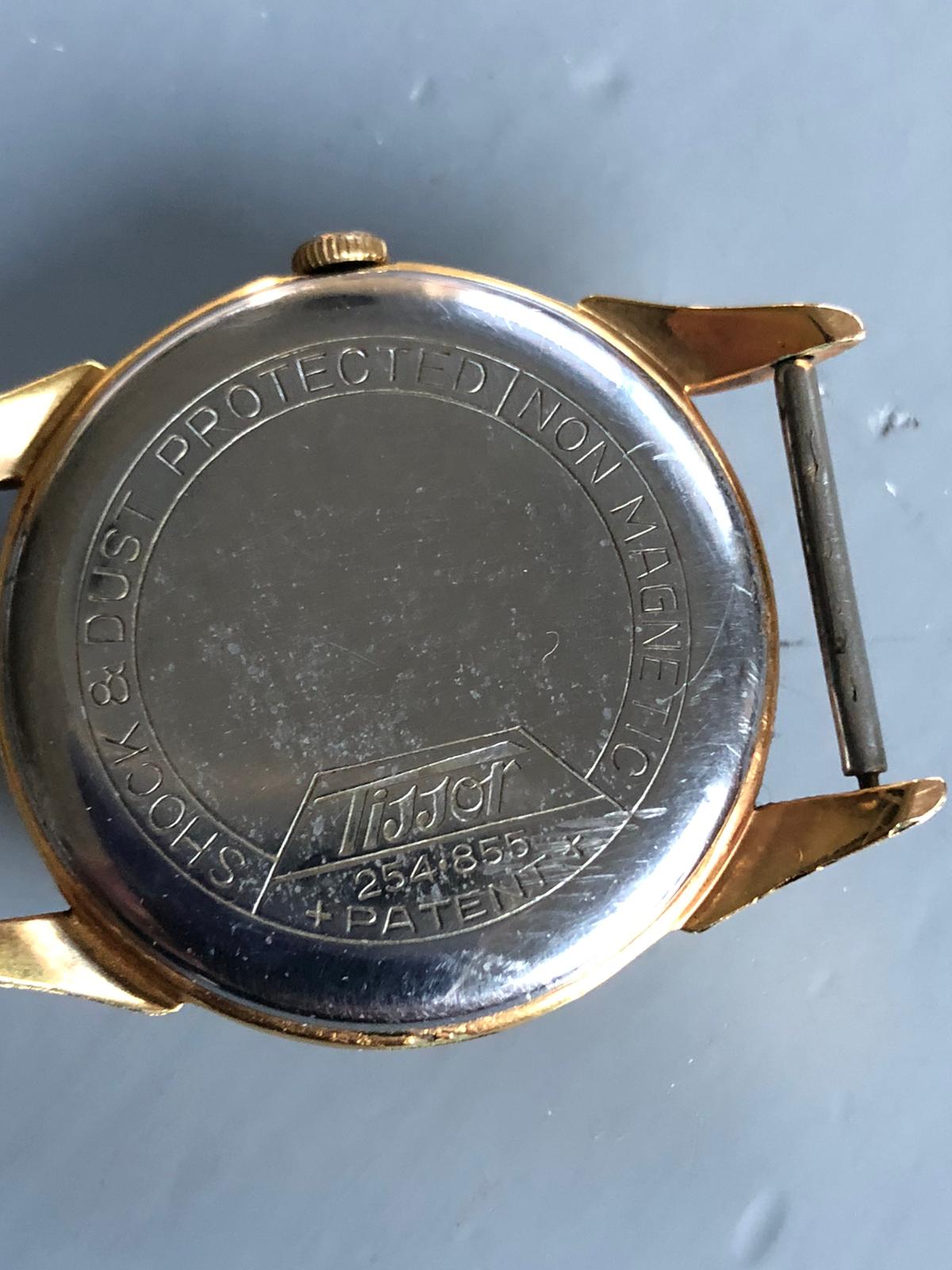

Tissot 1953
Wie kan mij meer vertellen over dit horloge

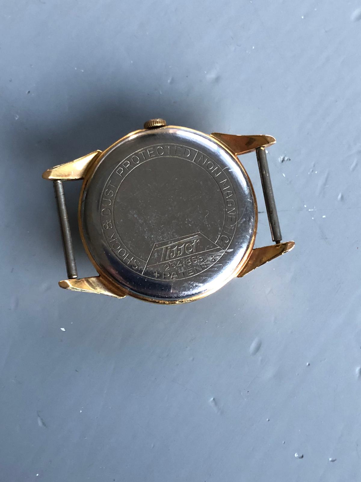

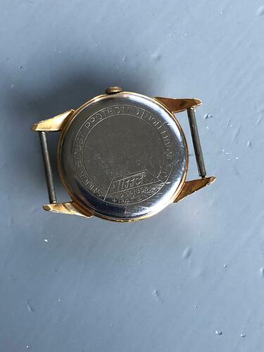

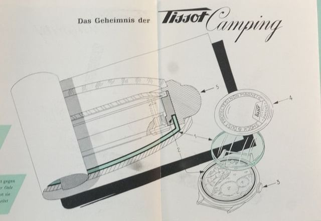

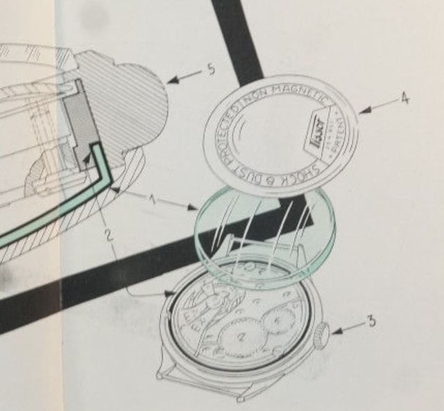

Dat nummer achterop is geen serienummer maar een patentnummer :wink:
Dat patent gaat over het dubbele achterdeksel. Binnen het stalen achterdeksel ligt een plexiglas binnendeksel dat het uurwerk extra beschermt tegen stof en vocht. Hier een paar afbeeldingen uit een brochure over die constructie:

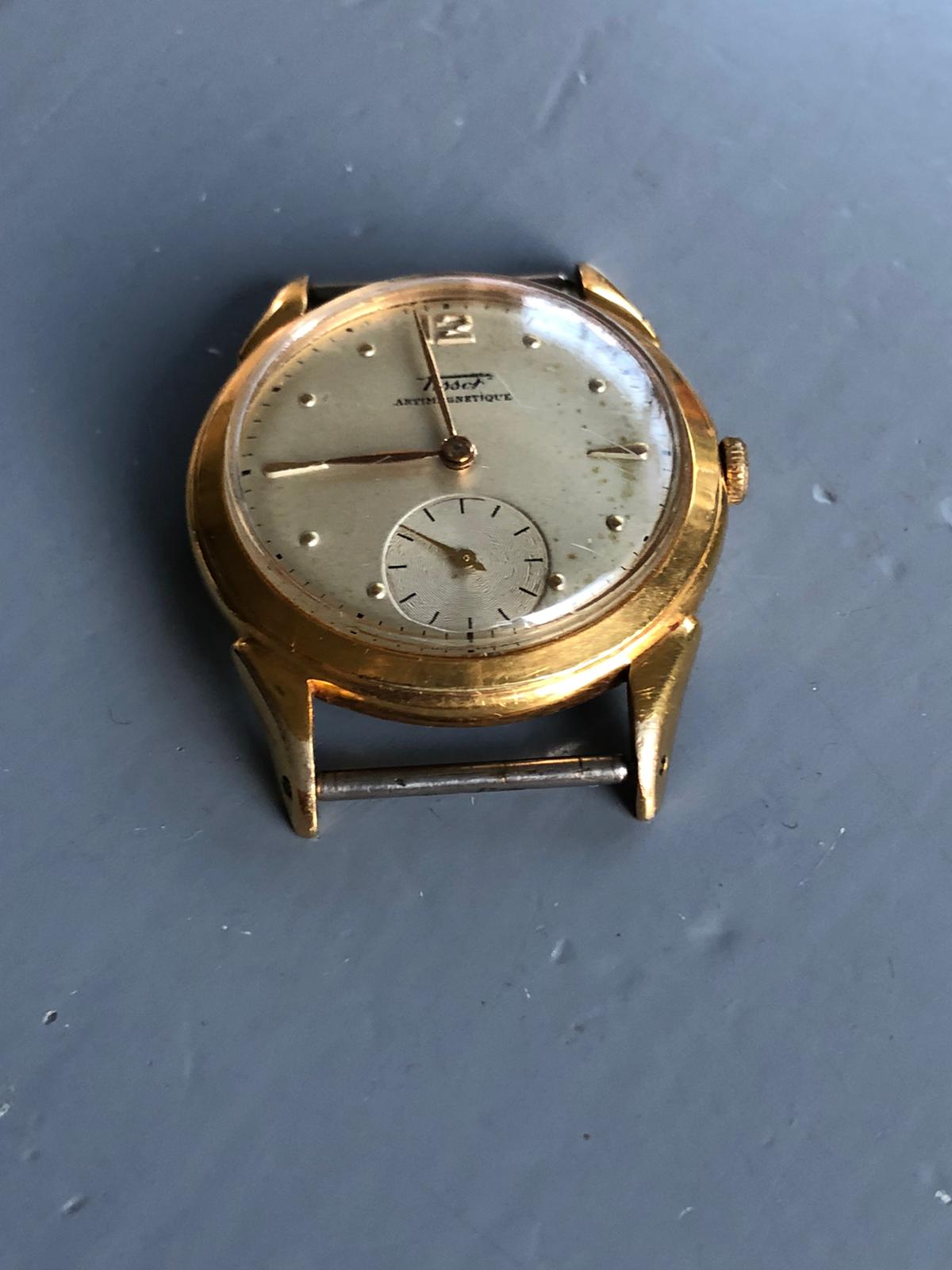

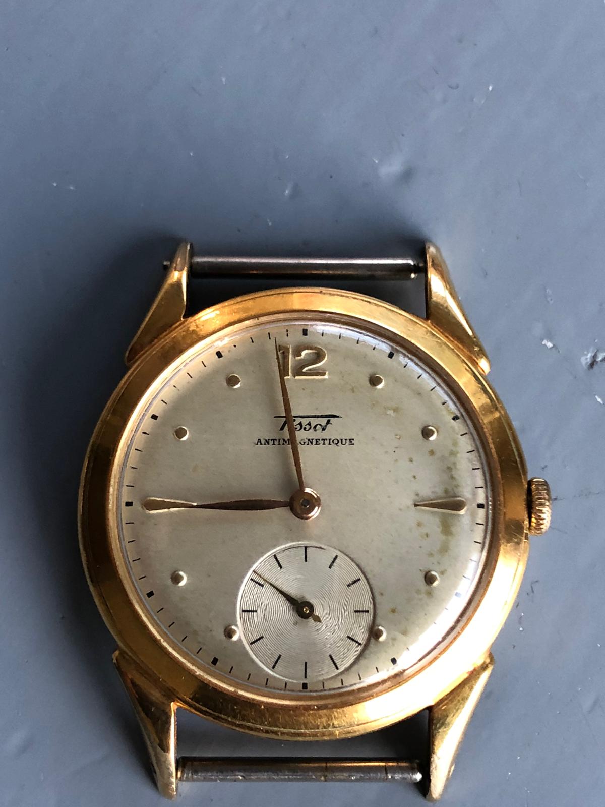

Horloge dateert uit eind jaren 40, begin jaren 50, en heeft een Tissot in-house kaliber 27 (of 27b) aan boord:
http://www.ranfft.de/cgi-bin/bidfun-db.cgi?10&ranfft&&2uswk&Tissot_27_000
http://www.ranfft.de/cgi-bin/bidfun-db.cgi?10&ranfft&&2uswk&Tissot_27_200
Dateren op basis van serienummer kan inderdaad met de tabel die @lassale hierboven laat zien, alleen zal daarvoor het achterdeksel eraf moeten, serienummer staat namelijk op het uurwerk.
