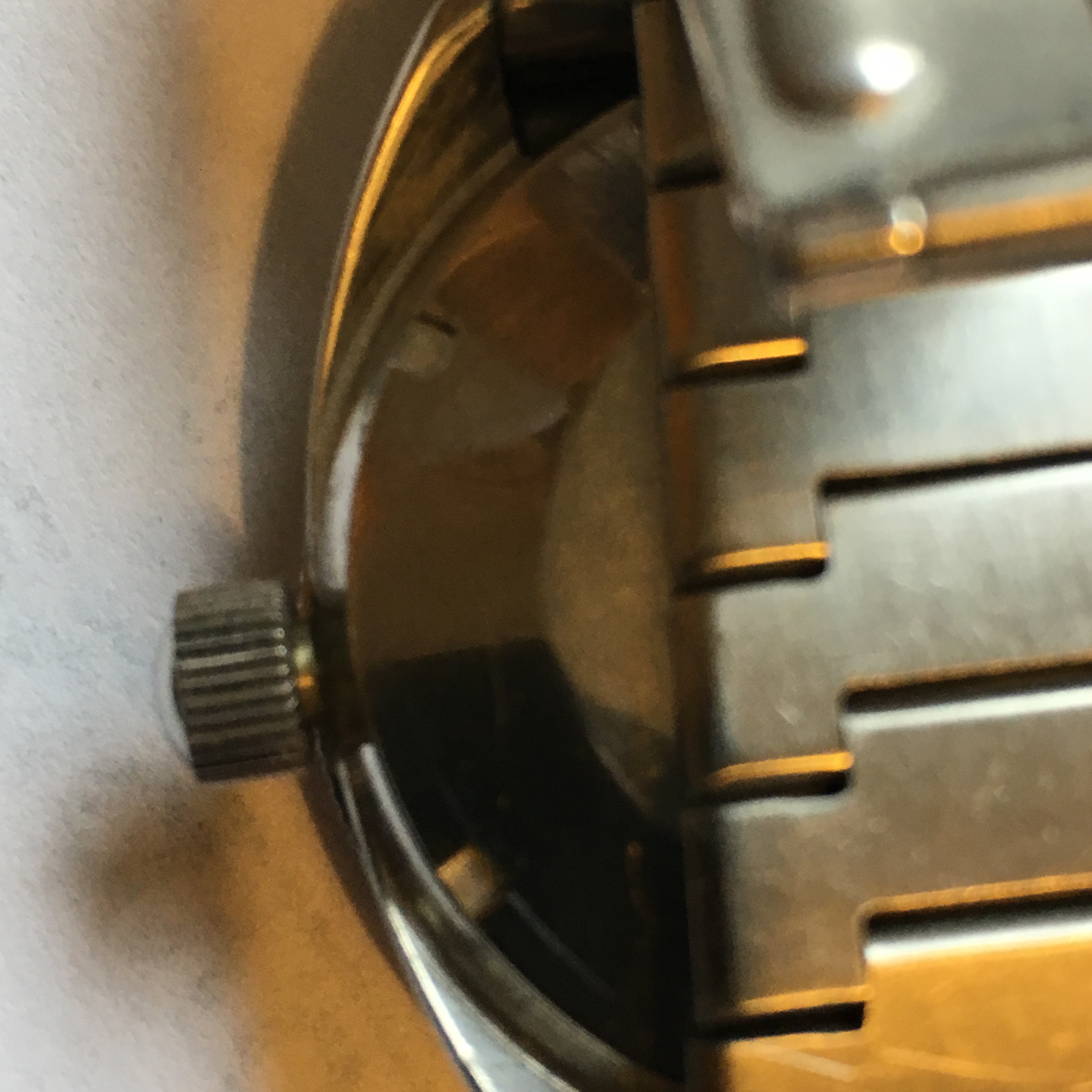

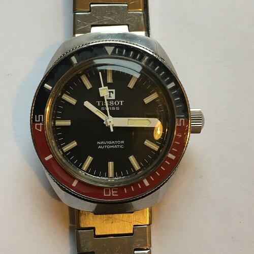

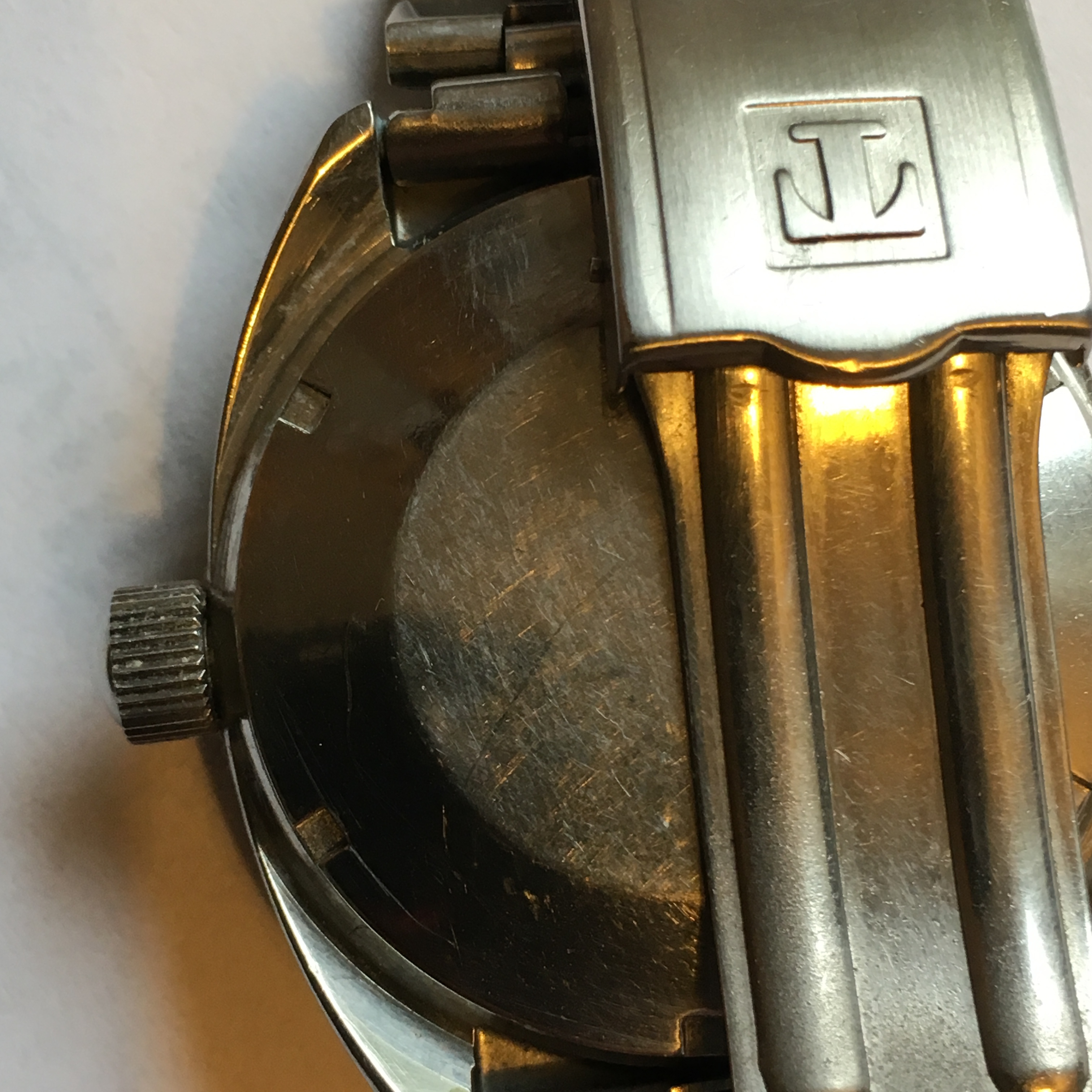

Kun je eens fotos plaatsen van de kroon los en vastgeschroefd om te kijken wat de speling is? Overigens een foto van het klokje is ook niet gek!

Bij deze😀

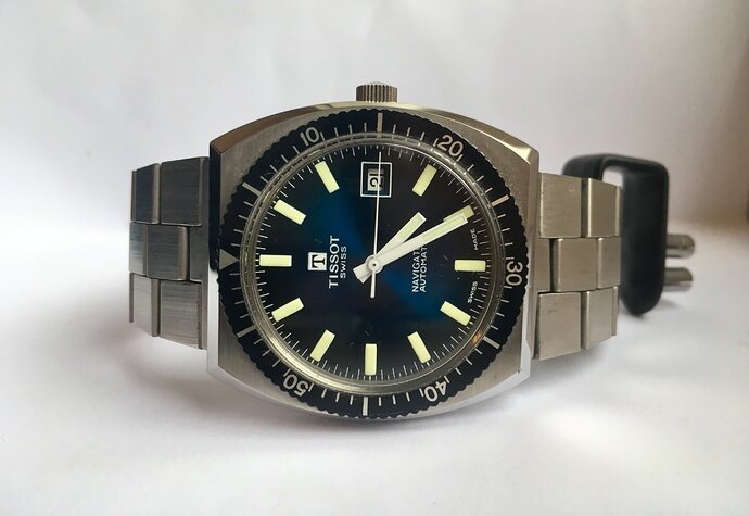

ik heb het zelfde uurwerk zitten in mijn Tissot Navigator, bij mij is light indrukken wel de manier om de datum te verzetten.
misschien een beurtje nodig?
gr jelle
Is dit het zelfde type Navigator-diver? Zelfde kast?
nee dat niet,
het is een 40mm
met 24mm handaanzet.
Dank voor de info; ik kan dus nog niet uitsluiten dat het type kast invloed heeft. Heeft jouw Navigator ook een schroefkroon?
nee, on geschroefd.
Mooi! Sorry, kan niet veel van de ruimte tussen kast en kroon afleiden.
