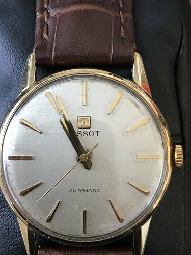

Ik heb een Tissot Automatic, Philips jubileumhorloge, en ben op zoek naar een goed en betrouwbaar adres voor een servicebeurt. Liefst in de buurt van Eindhoven. Wie heeft goede ervaringen?

Het horloge is naar Tissot in Zwitserland gestuurd maar daar kon men niets meer voor mij betekenen. Als tegemoetkoming werd wel een Tissot PR100 Powermatic 80 tegen sterk gereduceerde prijs aangeboden. Mooi horloge en dat heb ik dan maar gekocht. Maar toch wil ik mijn oude Tissot in ere houden en een goede onderhoudsbeurt laten geven. Het horloge is de laatste jaren door een juwelier onderhouden maar ik begin me af te vragen of dat wel de juiste weg is voor goed onderhoud.

Wat voor reden gaven ze en wat voor horloge is het precies? Kan me niet voorstellen dat er zo’n zeldzaam uurwerk in zit dat het niet meer te onderhouden is. :thinking:
Een goede horlogemaker zou je prima moeten kunnen helpen. In de link eerder gepost vind je ervaringen van onze leden met horlogemakers. M.b.v. deze lijst zou je er m.i. uit moeten kunnen komen.
Post anders even een foto van het horloge. Er zit genoeg kennis hier om je verder te helpen.
Kennelijk waren er geen onderdelen meer. Het horloge stamt uit 1967!
Ze zijn daar bij Tissot (helaas) niet ingesteld op het onderhouden van vintage horloges. Er zijn nog genoeg onderdelen voor te vinden, het kan alleen zijn dat je op zoek moet naar een donoruurwerk. Ik vermoed dat hier een 784-1 uurwerk in zit. Meest slijtagevoelige onderdeel is het rotorlager, mocht die echt versleten zijn kan het even zoeken zijn om een goede te vinden.

Ik onderhoud m’n horloges zelf, vandaar dat ik weinig ervaring heb met horlogemakers. Je zult een horlogemaker moeten hebben die een beetje creatief kan omgaan met onderdelenvoorziening van vintage horloges, en niet een die meteen begint te steigeren als z’n vaste leverancier geen onderdelen kan leveren.
