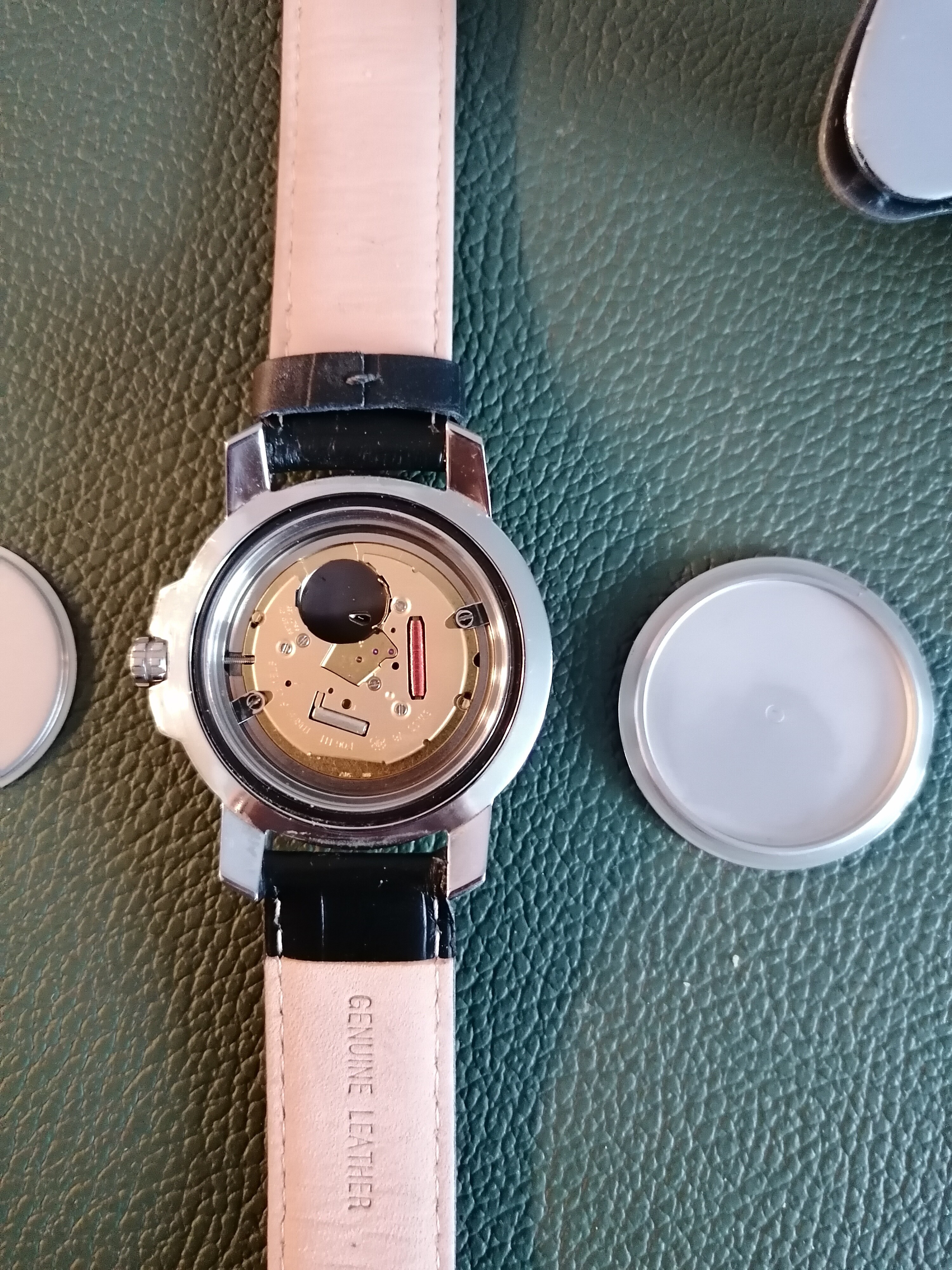

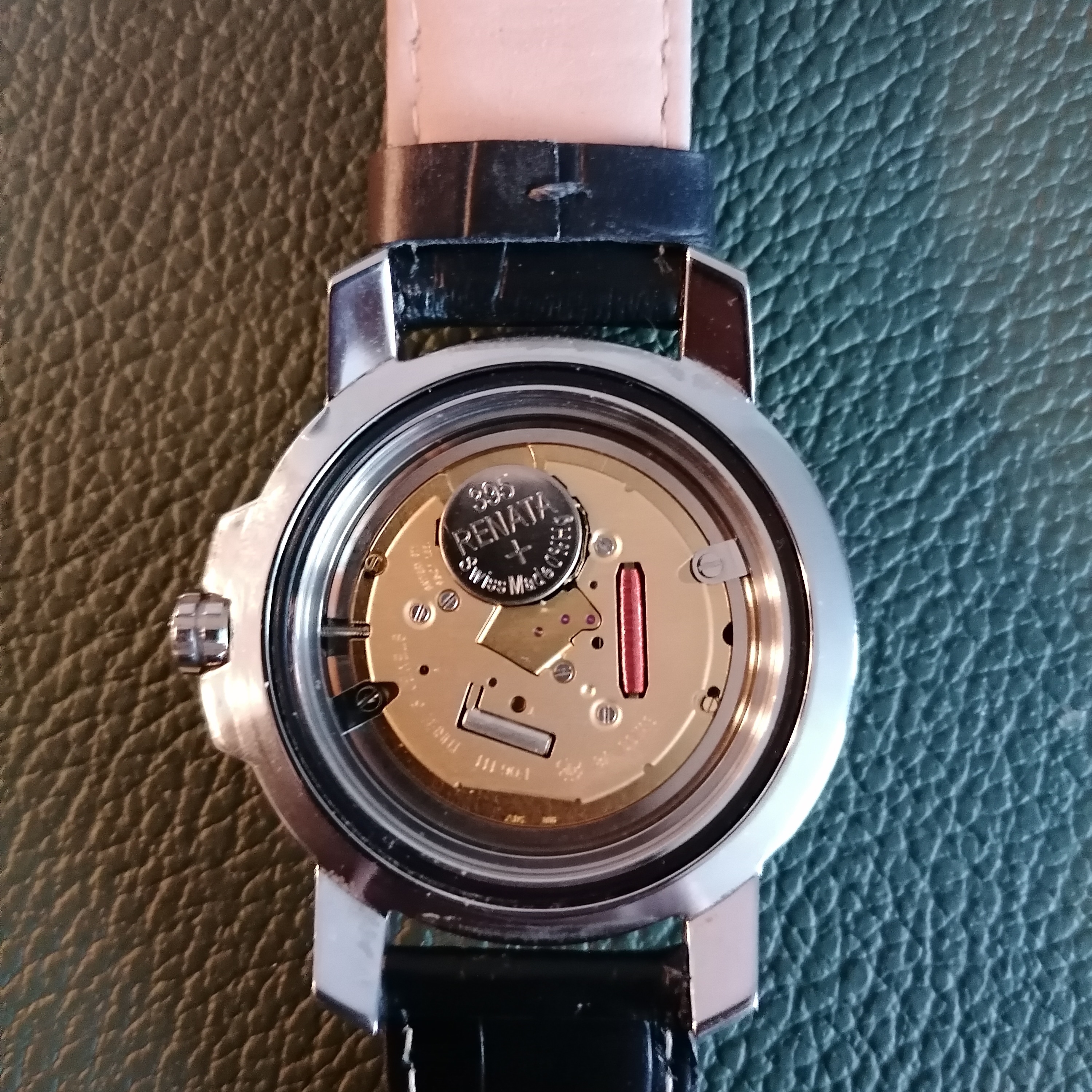

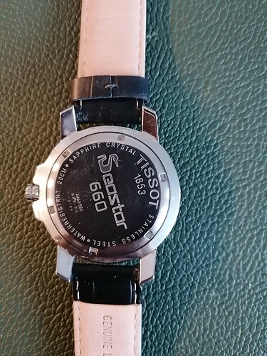

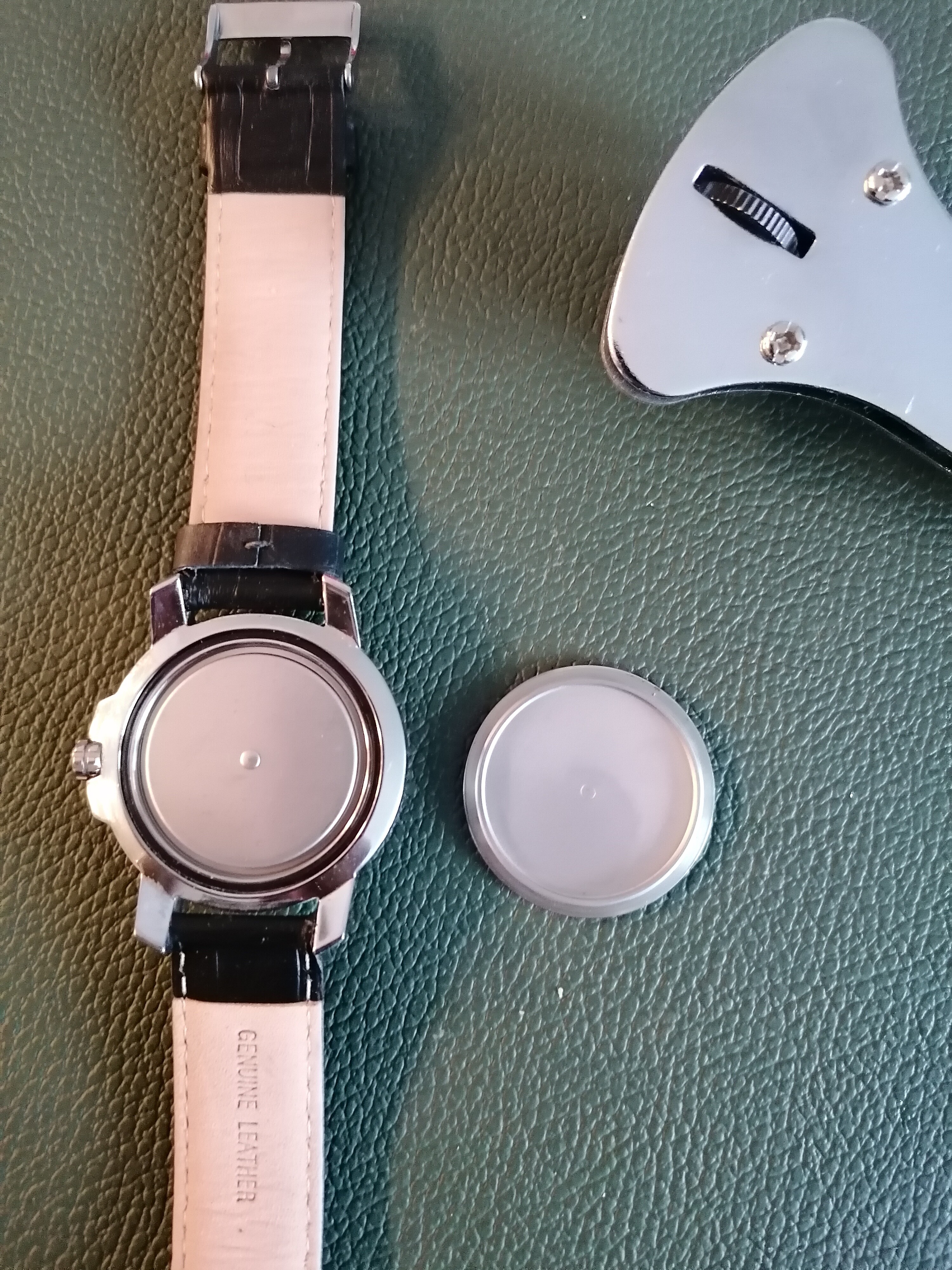

Ik dacht ik ga maar zelf een batterij vervangen. Tissot Seastar dit is al een oudje maar goed in deze dure tijden zelf proberen. Hier een paar foto’s.
Werkt weer perfect.

Denk er wel aan dat bij een horloge dat een hoge waterdichtheids rating heeft (bij jou 200m) dat wel een punt is dat het zo blijft als ie open is geweest. Normaal wordt dan, bij een dealer of een goede horlogemaker, ook even getest of dat nog steeds zo is en wordt eventueel de pakking vervangen. Voor dat testen hebben zij de juiste apparaatjes, en de meeste mensen, ook horlogeliefhebbers of hobbyisten hebben dat thuis niet. Hou er dus rekening mee dat na een zelf uitgevoerde batterijwissel de waterdichtheid minder kan zijn. Tenzij je dat niet erg vind en het natste wat je er mee doet, als je het horloge draagt, het drinken van een kopje thee is…
renata staat slecht te boek, beter maxell, sony of energizer.
