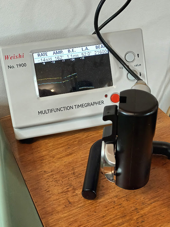

er zit een eta C01.211 in, afgeleid van de omega 1045 en de lemania 5100. Er zijn mensen die dat een ingenieus ding vinden, ik ben er niet 1 van. Er zijn mensen die het bestempelen als de winst-maximalisatie mechaniek voor de chrono’s, diezelfde mening ben ik ook toegedaan met al die plastieken brol erin. Soit zo liep ie bij aankomst

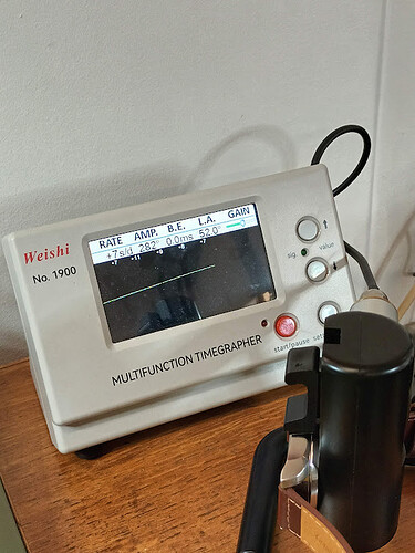

de tussentijdse timing vergat ik, heb zitten prullen met de etachron die alles behalve goed zat en welk ik persoonlijk ook een echt kak systeem vind. Dus we gaan ineens naar de wijzers en wijzerplaat en bouwen het geheel in de kast

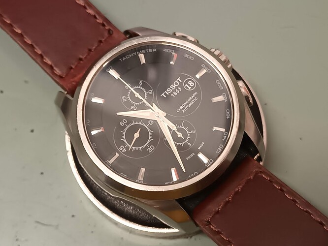

Dat geeft dit als eindresultaat
met dit als eindtiming en ja dial up zit er ergens nog enige resonantie (extra tikgeluid, kan ook wel van de camion geweest zijn die naar de bouwwerf naast onze deur denderde) maar ik ben er klaar mee.

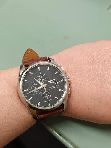

de vraag is of we er nog een 24mm band voor zullen kopen, we vinden het op ons beider polsen een veel te bruut horloge, dus veel draagtijd zal ie niet krijgen. Hij zit nu op een 22mm band en dat zie je :wink: Maar kom het is een leuk kadoo en ik heb er plezier van gehad het in orde te zetten, alleen ja t is zo groot met zijn 43mm diameter excl kronen en pushers en dik is ie ook, nu ja ik ben ook een dikkerdje dus dat is dan wel passend bij mekaar :rofl: :rofl: :rofl:
Ook ff de chrono in gang gezet en na een goed wat minuten gereset :wink:
