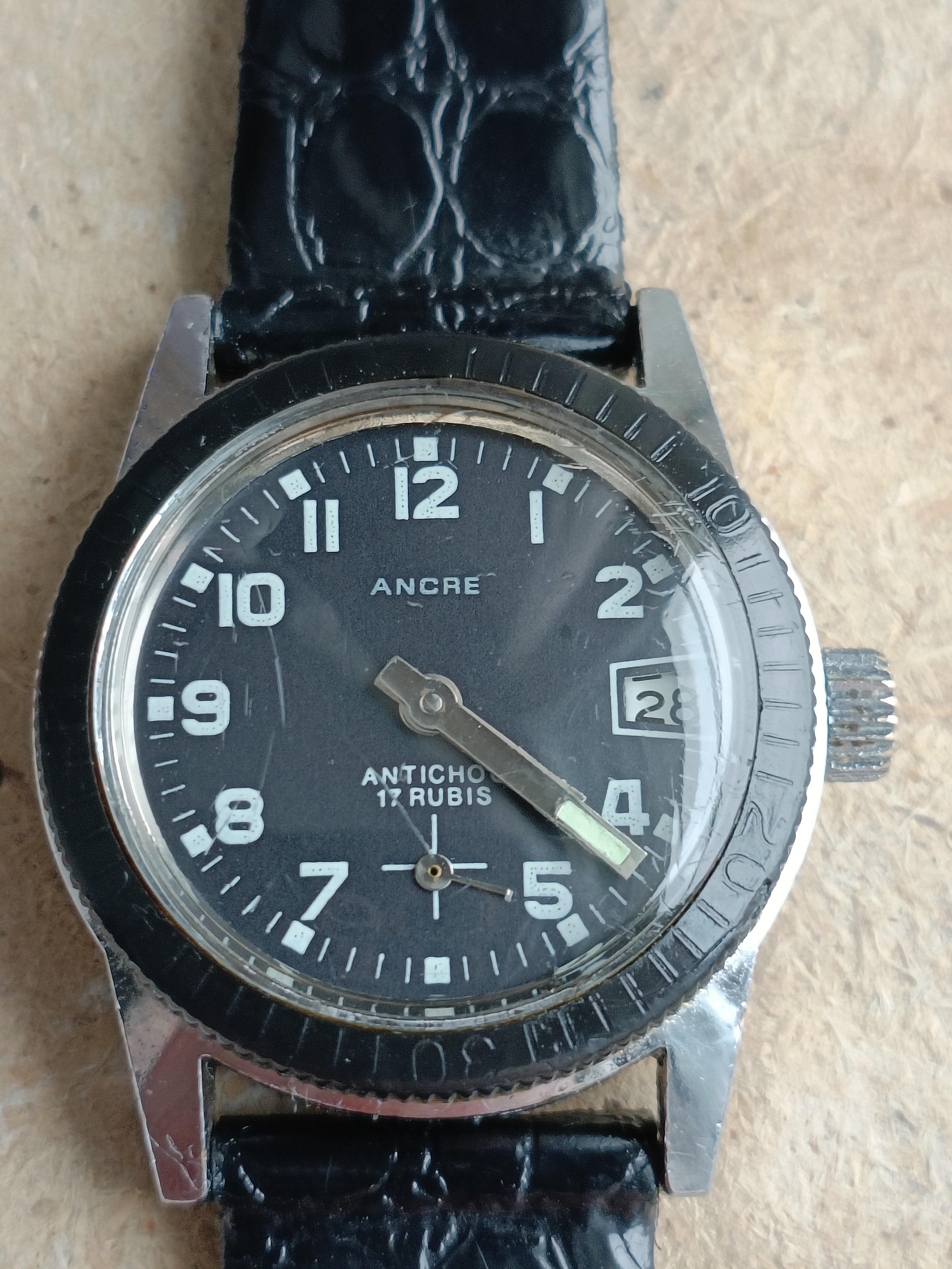

Aangezien ik geen enkele tissot heb. Leek het me slim om dit bij jullie neer te leggen. Ik was mijn bak met ‘nog uit te zoeken’ aan het sorteren en kwam deze twee tegen.
Anker is niet heel bijzonder volgens mij maar hij is nog redelijk netjes.

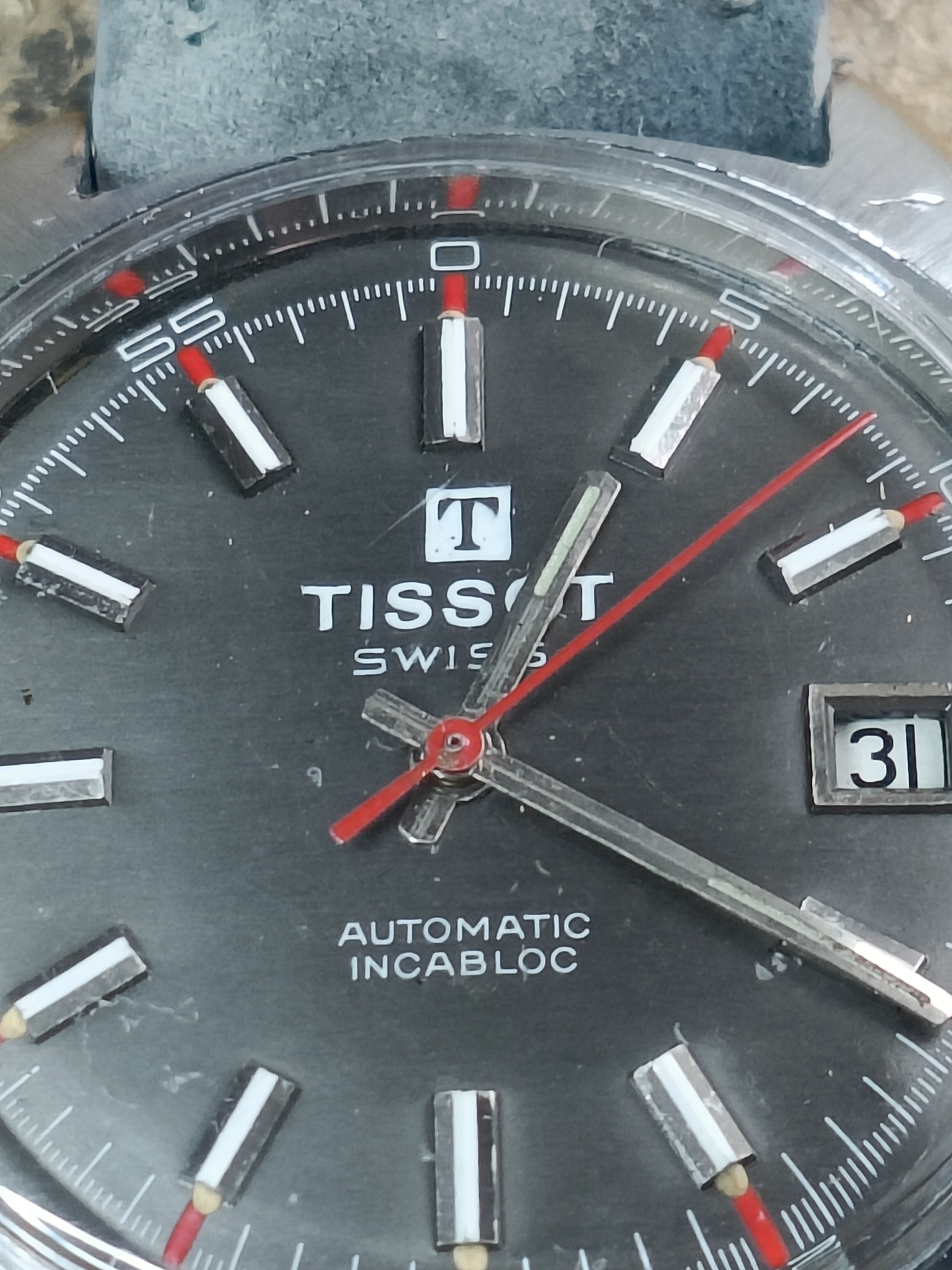

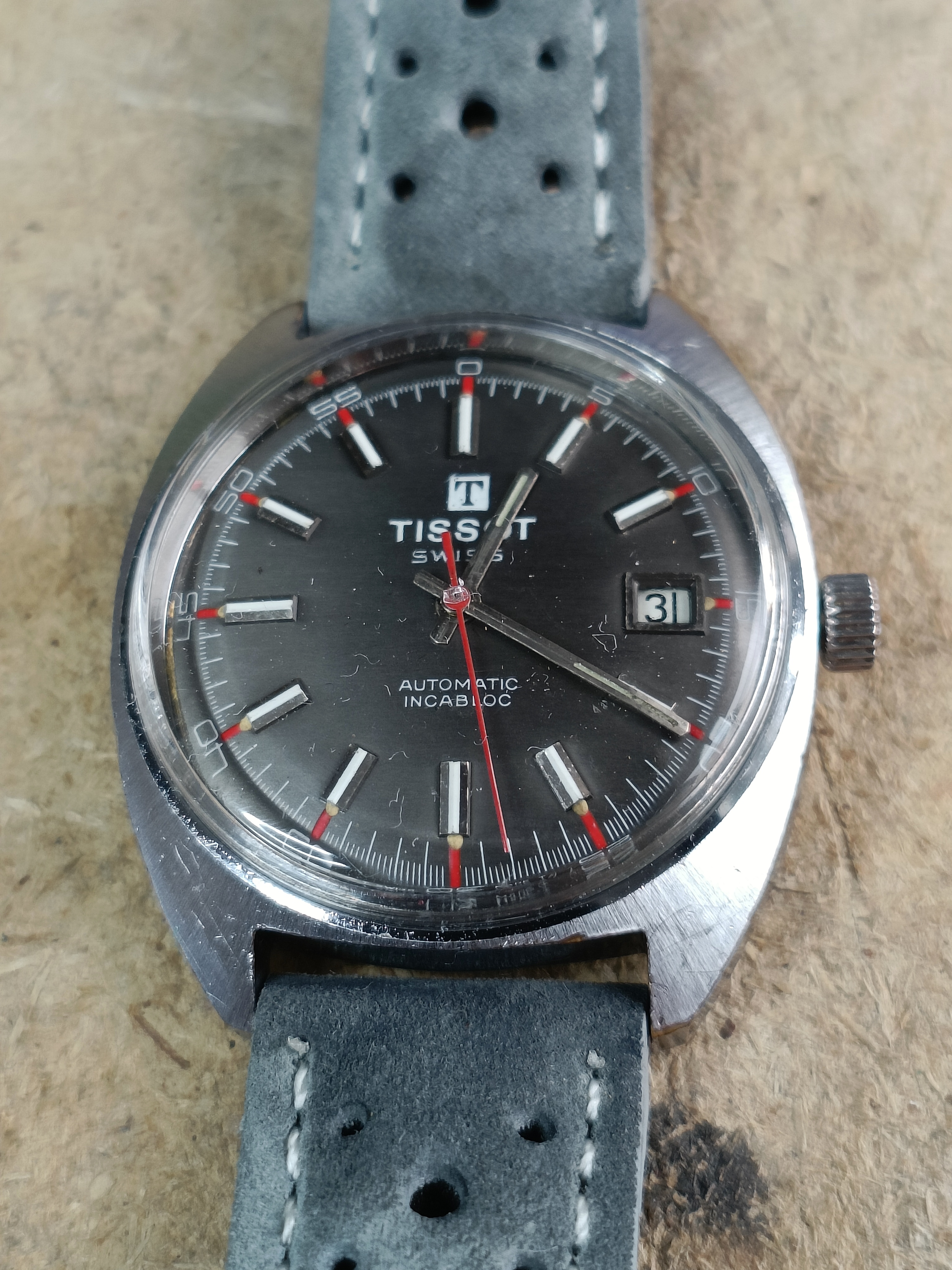

Eerst de tissot
Iemand ideeën over wat ik hier heb.
Ancre

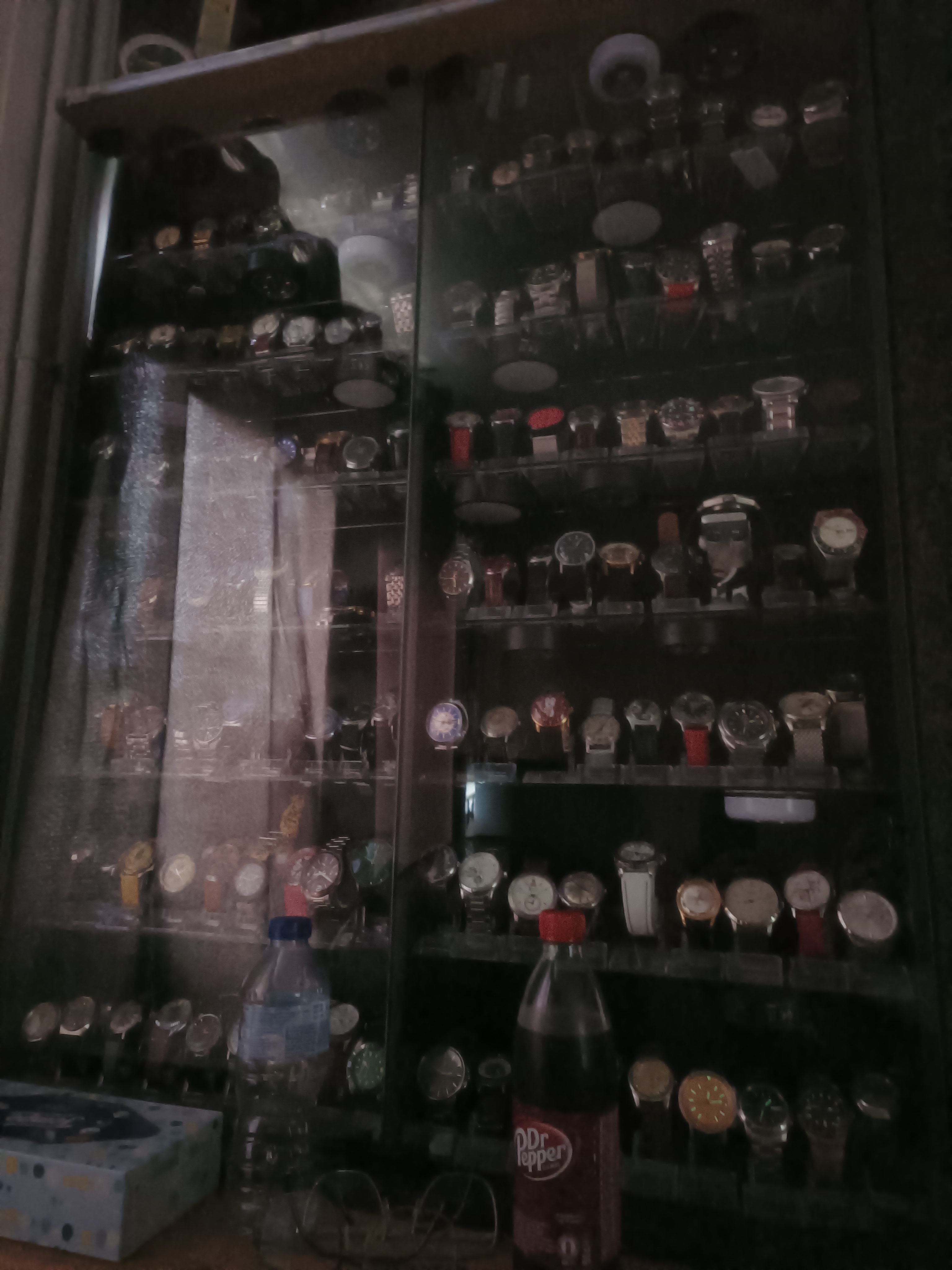

Heb wel leuk uitzicht vanaf bed
Kun je wel vaak wisselen per dag :wink:
Mijn vrouw zegt dat ik 139 stuks heb… Want de kast was de max🫣
Mijn geluk, ik begin net.
Ik ook :joy:
Sorry we kunnen het niet zien. Er staat een kast horloges voor. :point_up_2:

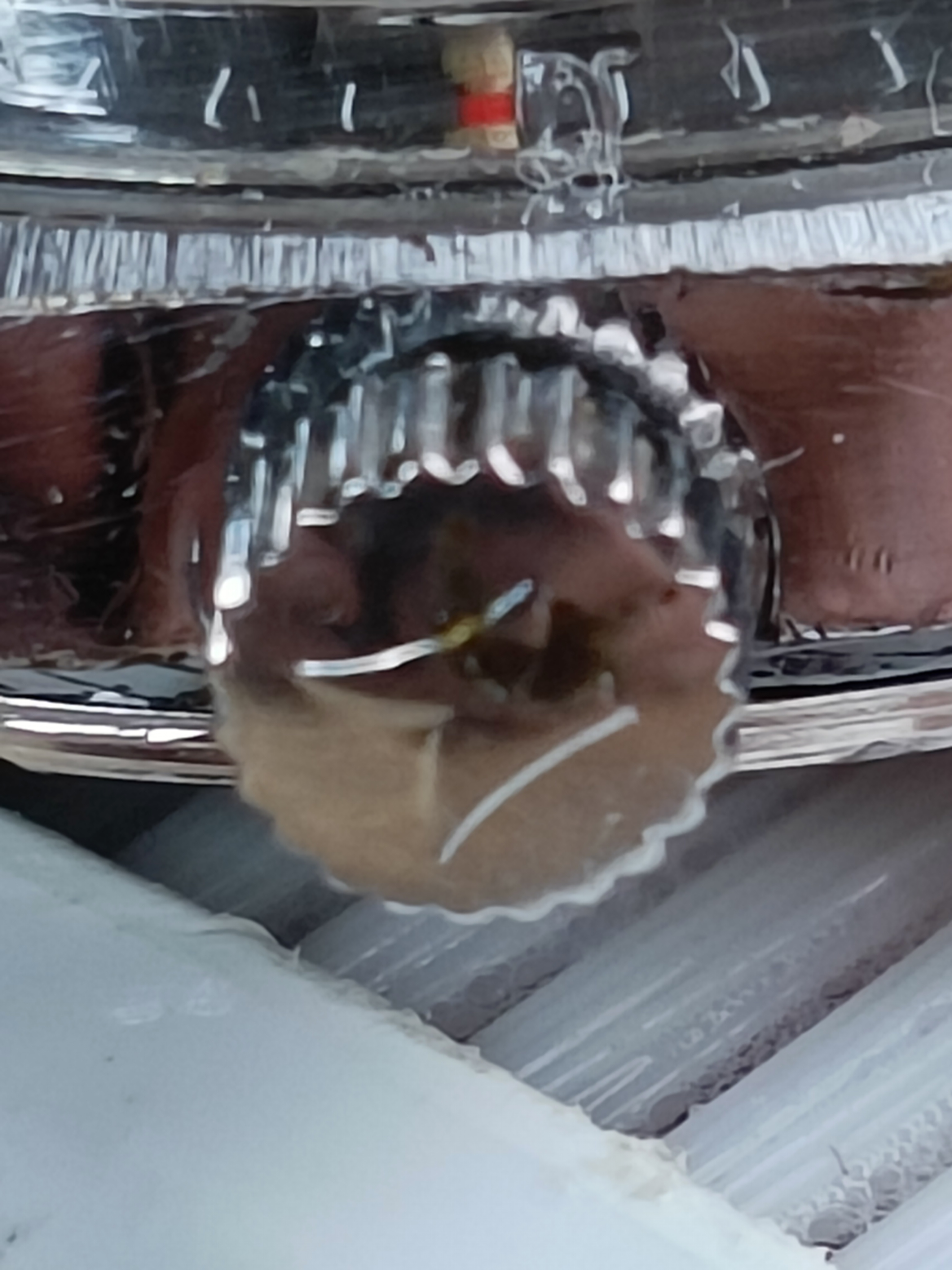

Verchroomde kast voor die Tissot? En zit dat logo nou zo scheef? (Naar rechts)
Dat lijkt maar zo heb de foto van rechts genomen. Ik maak dadelijk wel open
Die Tissot heeft wat weg van die JLC club neppers die ‘vintage’ uit de Indiase fabriek komen. Alles net een beetje slordig lijkt het op de wijzerplaat en wat ruw afgewerkt. Maar aan de andere kant, waarom zou je een vintage stalen Tissot namaken :roll_eyes: :thinking:
Hier een vergelijkbare “Tissot” met even slecht uitgelijnd logo.
https://www.watchuseek.com/threads/real-or-fake-from-70s.4603615/
Aardig vergelijkbaar inderdaad. Wat was de conclusie van dat topic?

Lijkt mij overigens wel echt. Misschien weet @wbcoupe meer?

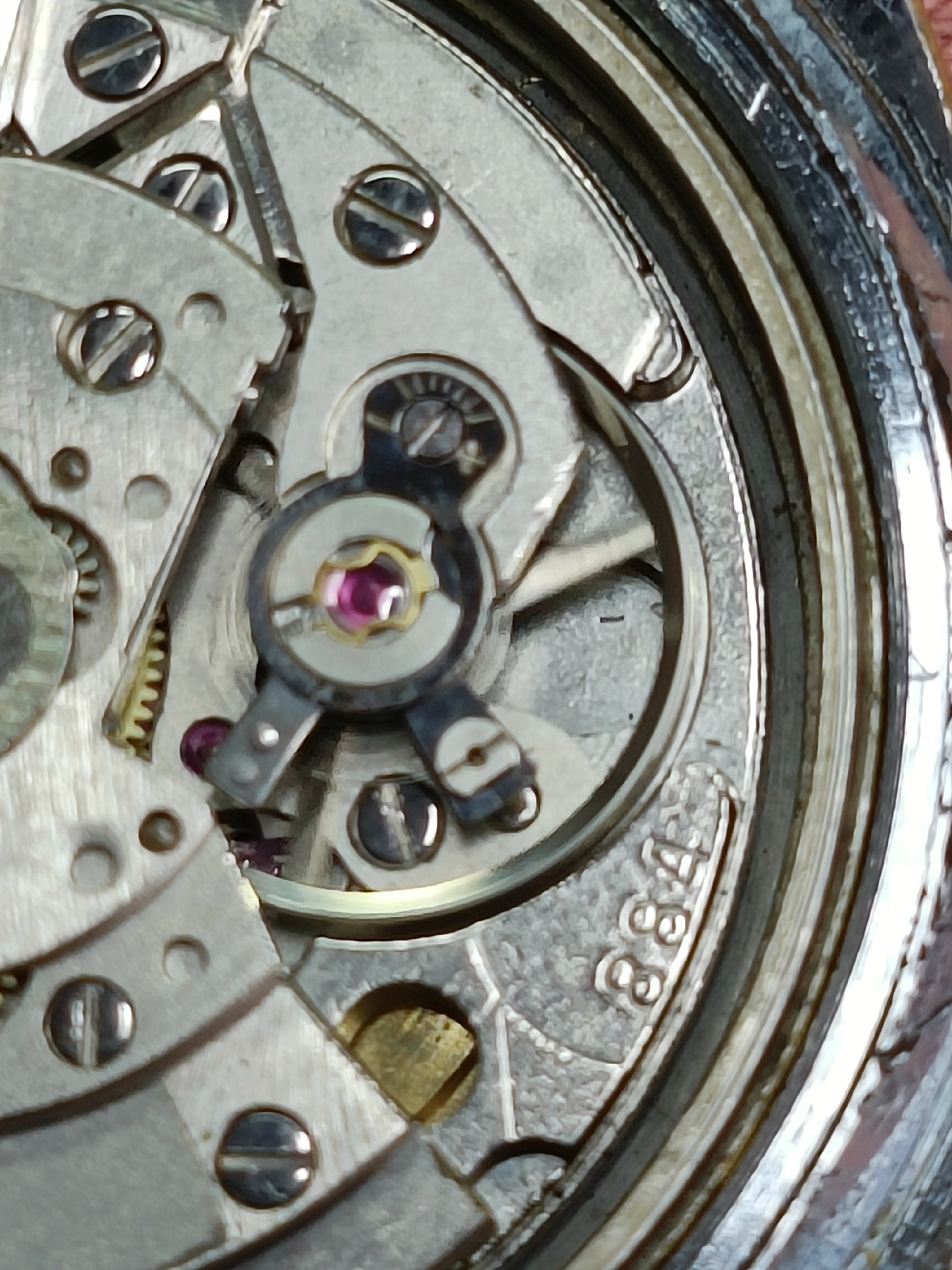

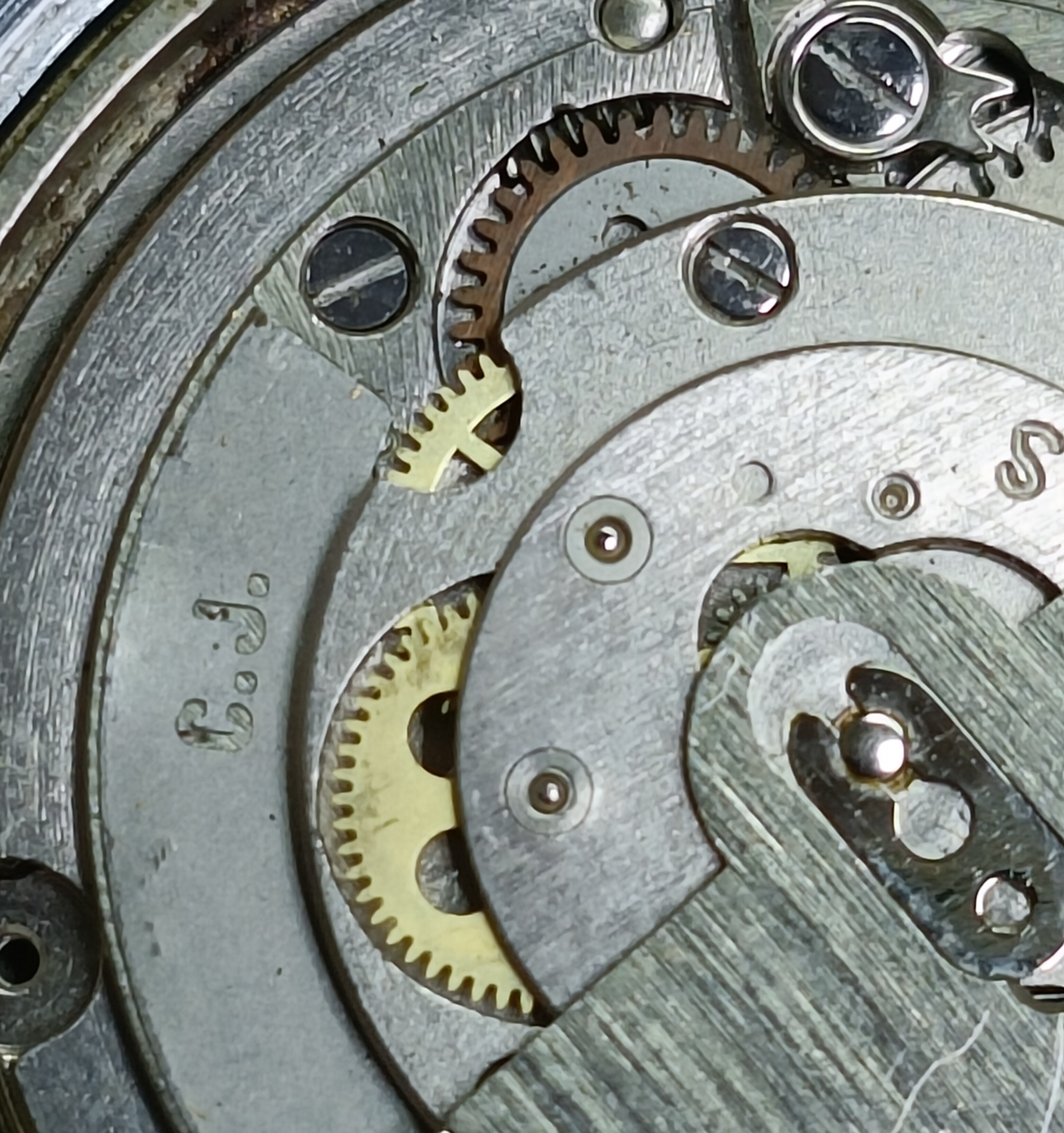

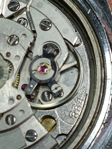

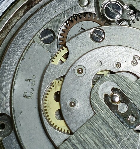

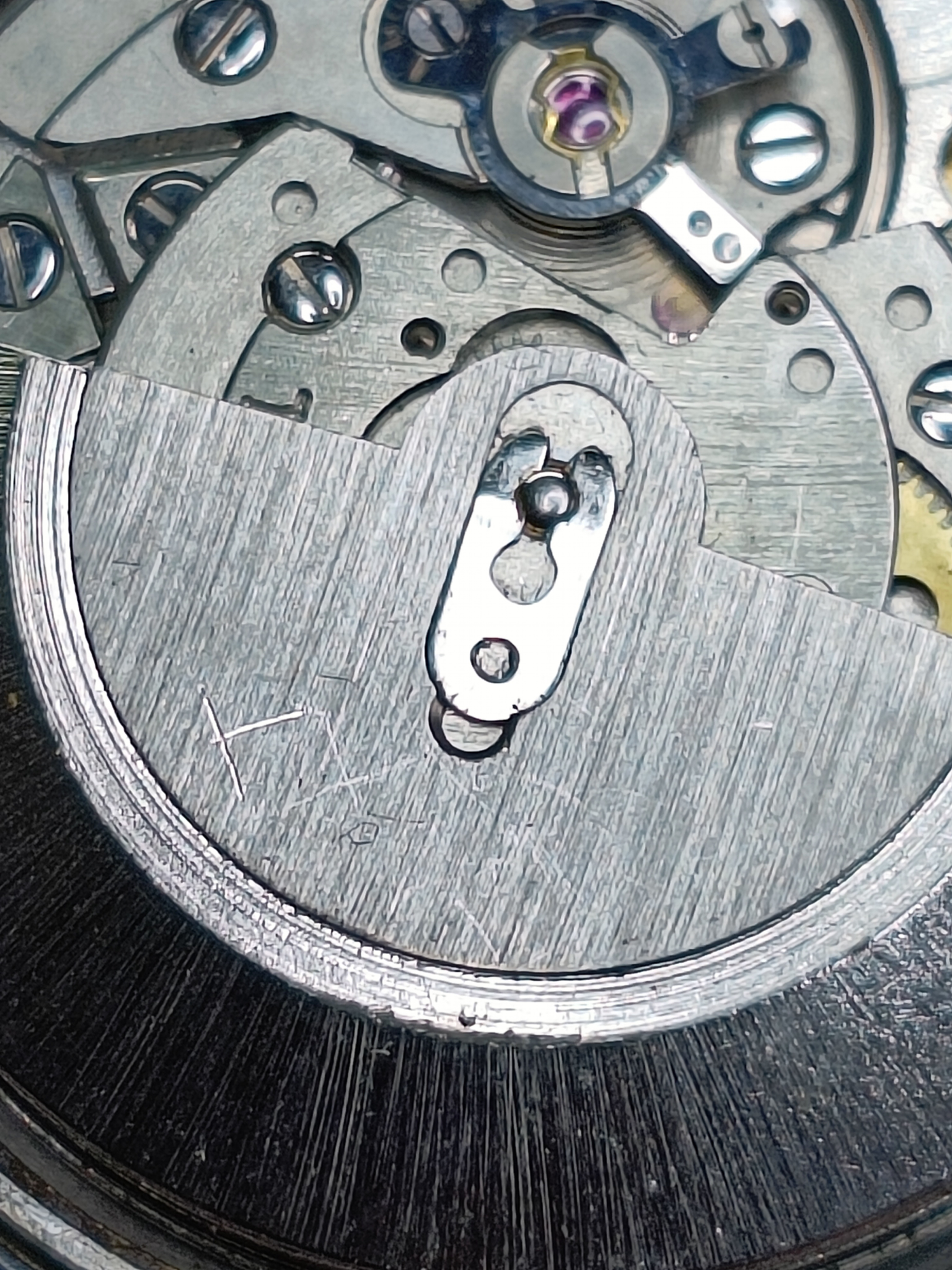

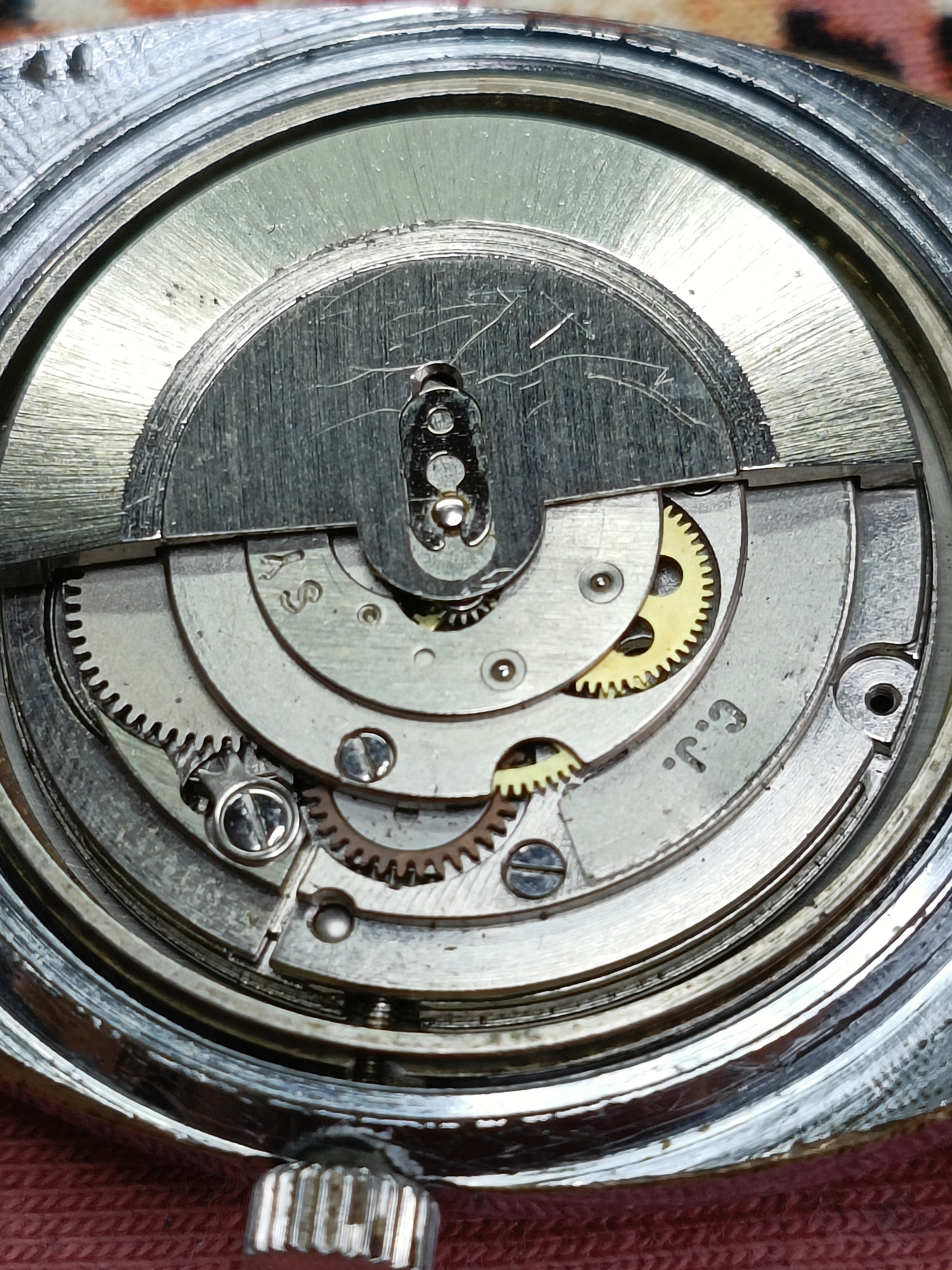

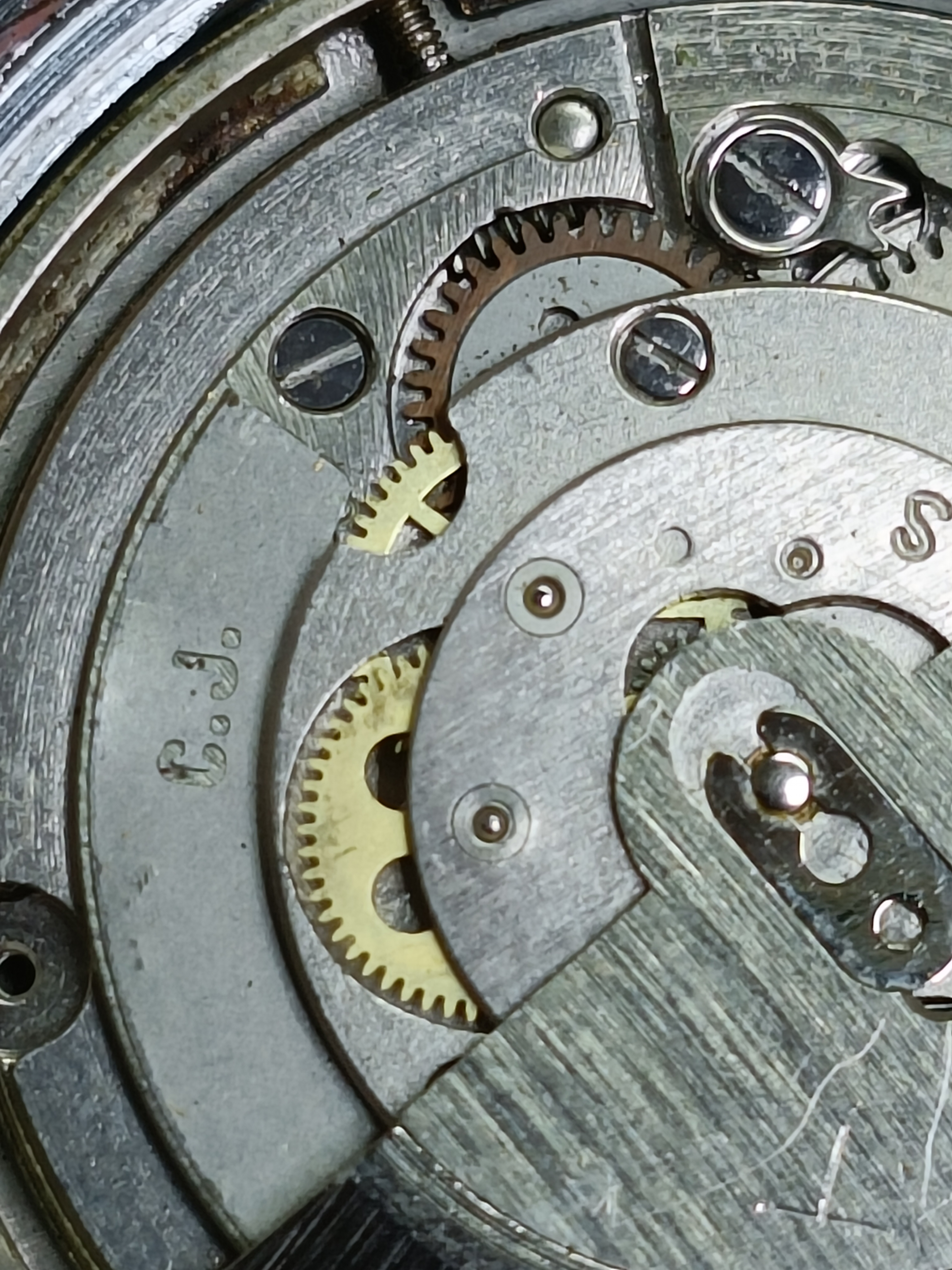

Hier nog wat meer foto’s

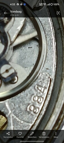

Ben benieuwd wat alle nummers en stempels enz betekenen. Ik zie een T, een C.J. en iets met een 884
Ai, dat ding weer, die blijft opduiken :grimacing:. Helaas is dat geen Tissot maar een omgekatte R. Jaquet. Omdat R. Jaquet destijds Tissot uurwerken gebruikte worden deze dingen nu regelmatig tot fake Tissot verknutseld.
Hier een exemplaar met de originele naam op de wijzerplaat:
https://vendora.gr/items/1jdw96/r-jaquet-genve-elvetiko-michanismos-tissot-884-aftomato-spanio-sillektiko-andriko-roloi.html#
Een frankenstein dus. Eerlijk gezegd ziet het uurwerk er verfijnd uit. Zonde. Iemand onderdelen nodig? :joy:
Zoals ik al zei, het uurwerk is wel een Tissot uurwerk, Een kaliber 784 met een paar kleine wijzigingen en een ander nummer.
Ik zal het maar verwijderen voor ik gevlagd wordt? Of is het een goed leerzaam voorbeeld
