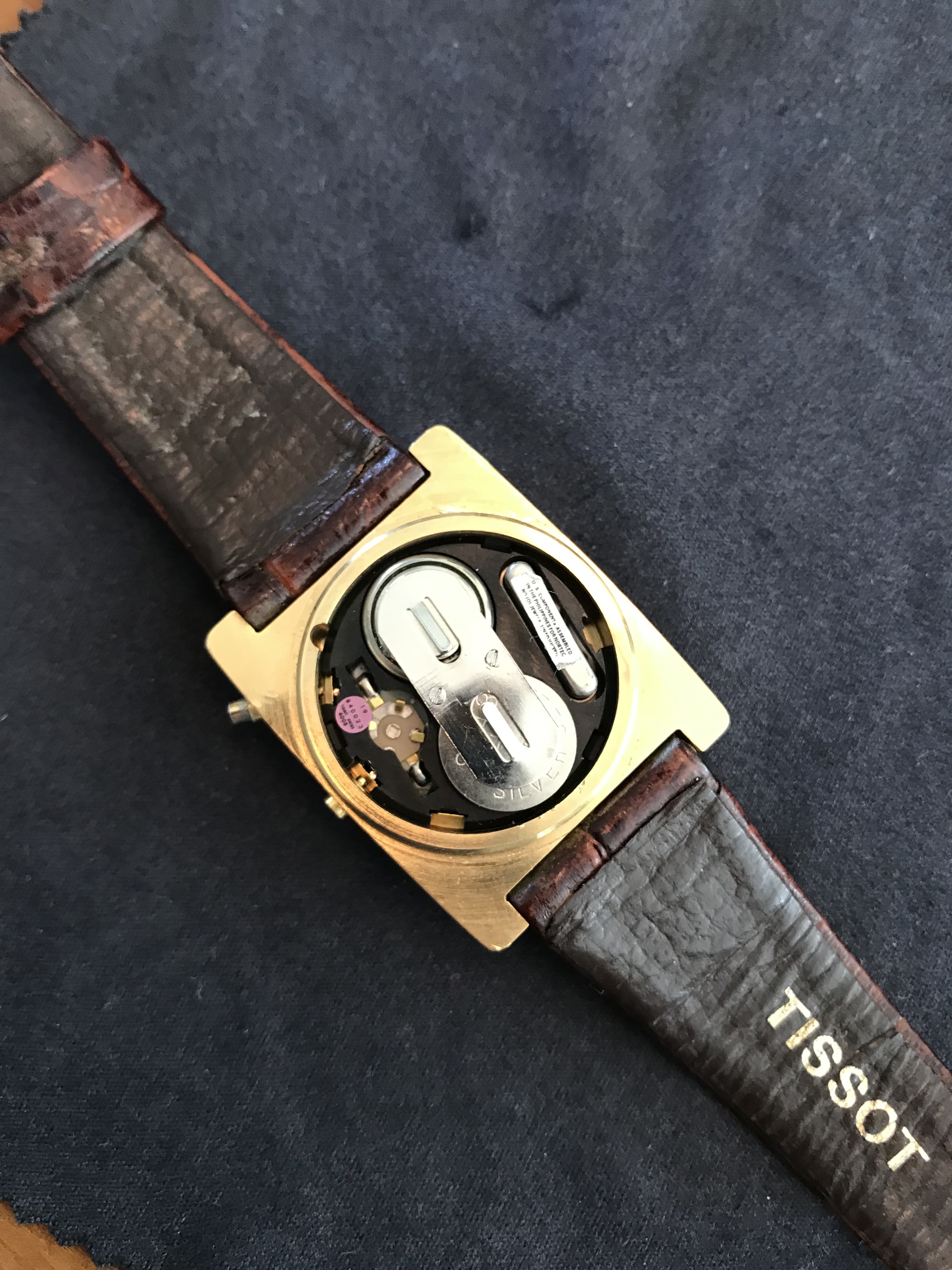

Ooit al eens een topic aan gewijd. Onderstaande Tissot eens gekocht op de gok en niet aan de praat gekregen. Nu ik de laatste tijd aan het opruimen ben kwam hij weer boven en heb ik nog eens goed eea schoongemaakt. Nieuwe batterijen er in en wat denk je? Leven!

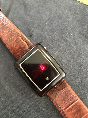

Resultaat met oude batterijen

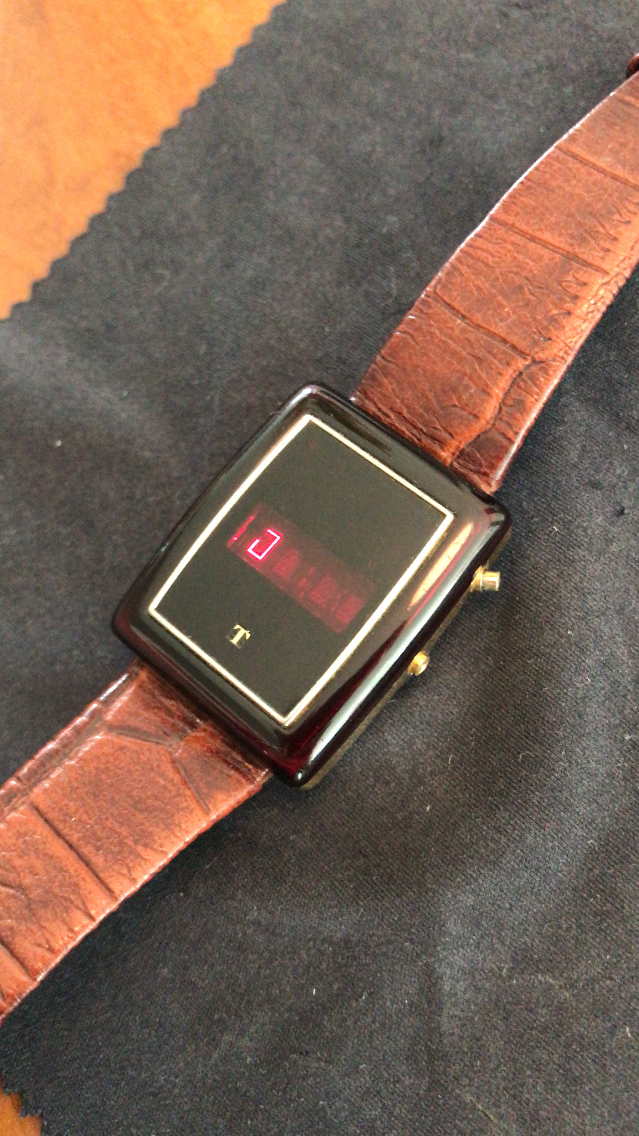

Resultaat na nieuwe batterijen:
Het geval wil nu dat hij ‘0’ blijft weergeven. Ook bij indrukken van de twee knopjes gebeurt er niks. Iemand nog tips?

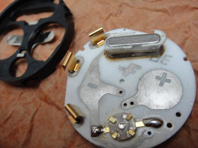

Mooie Tissot. Bekend probleem, de “single digit of death”.
Als je mazzel hebt is het kwarts kristal stuk/ wijkt te ver af. Nieuw kristal en klaar. Nieuw kristal vinden kan moeilijk worden als het een module is met een bijzondere frequentie zoals een hughes met een 768 hertz kristal.
Door lekkende batterijen kan het circuit beschadigd zijn. Erg kwetsbaar spul, weerloos tegen lekkende jaren 70 alkaline cellen. Dan moet je een andere/passende module vinden.

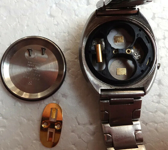

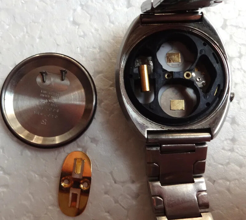

Bij mijn beste weten gebruikte deze Tissot een standaardmodule van National Semi Conductor. Je zag ze in veel merken LED horloges, zoals NOVUS, Fairchild en een scala aan andere (fantasie)merken. Hieronder een gedemonteerde Fairchild. De overeenkomsten zullen je niet ontgaan.

Ik meen me te herinneren dat het kristal de bekende resonantiefrequentie van 32,768 Hz heeft. Ze waren in die tijd alleen wat grofstoffelijker dan nu en vaak onnauwkeuriger (vandaar, neem ik aan, die trimmer aka variabele condensator om de frequentie enigszins te kunnen beïnvloeden)
Hoewel moderne kristallen zelden of nooit stuk gaan, kwam dat in de ‘oudheid’ vaker voor. Het oude kristal vervangen door een modern exemplaar is door anderen ook al eens gedaan. Een frequentieteller aansluiten, afregelen met de timmer en klaar. Ziet er misschien niet zo mooi uit, maar kast dicht en je ziet er niets meer van.
