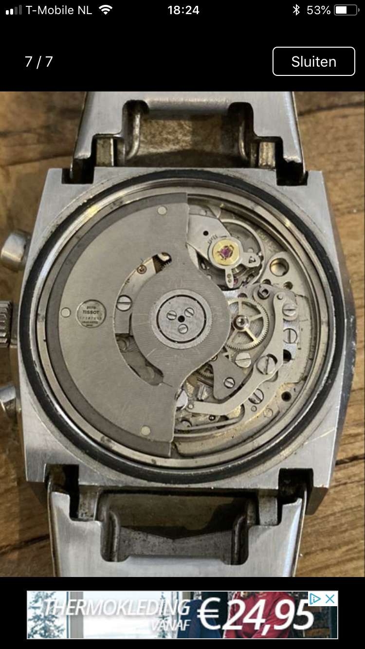

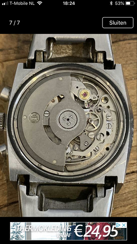

Wie kan mij helpen aan tips? Ik wil het uurwerk er uithalen. Kroon geen probleem maar daarna loop ik vast. Geen schroeven te zien dus… Heb online goed gezocht maar kon zelf niets vinden waar ik wat mee kon.
Alvast bedankt!
Ik heb er zelf ook nooit een open gehad, maar volgens mij wordt het uurwerk op z’n plaats gehouden door de verende ring rondom het uurwerk, die wordt op z’n beurt aangedrukt door het achterdeksel. Ik denk dat het uurwerk verder niet vast zit, maar dat je alleen die ring moet verwijderen.

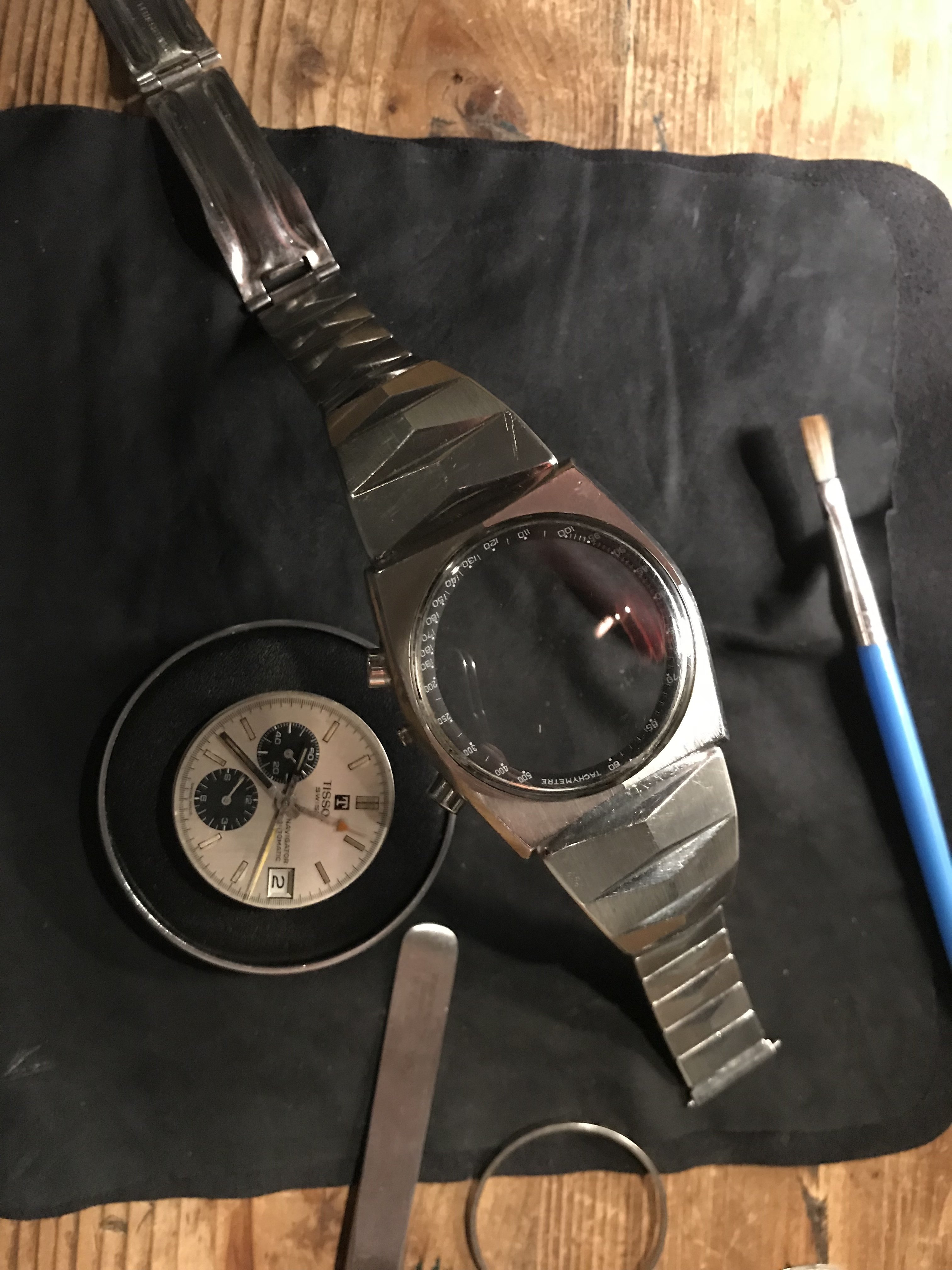

Die gebogen ring ligt idd los maar de ring daaronder ga ik zo met zorg los proberen te halen
Succes
Soms houdt de pakking van de kast de ring om het uurwerk tegen. Dus pakking er in ieder geval ff uit halen.
Het is gelukt! Alles even schoongeblazen, dial met een penseel schoongeveegd en de chrono werkt weer naar behoren. Alleen nult ie niet naar de 12. Maar dat was al niet zo. Het systeem werkt perfect nu!
