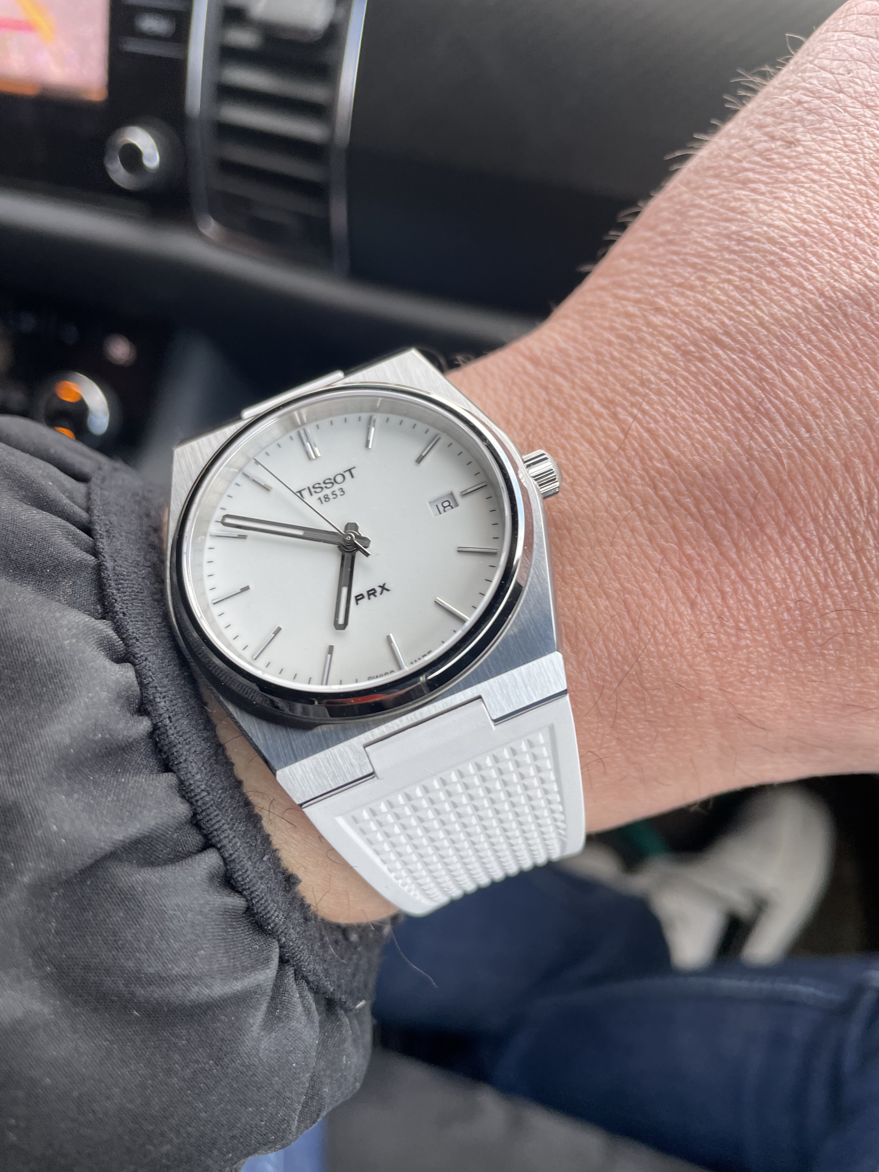

Hé allen! Lang geleden dat ik wat heb gepost, excuus daarvoor. Zal na de vakantie weer eens wat horloge liefde delen. Voor nu, even een vraag.
Ik heb, voor op vakantie, een Tissot PRX met een Quartz uurwerk gekocht. Super geinig ding, wit bandje, witte lume plaat. Geinig voor weinig.
Enige probleem, ik ben geloof ik echt een beetje gek op dat gekke ding. Draagt top, voelt kleiner dan die is en heeft een fijne wrist presence… Maarja. Dat ‘uurwerk’ is wel echt een dingetje. Een seconde wijzer die, overigens net niet, lekker op de seconde track loopt. Beetje knullig allemaal.
Dus! Kan je zo’n ding niet modden? En er een fatsoenlijker uurwerkje in zetten. Het zelfde model kast is tenslotte bij Tissot ook als automaat te krijgen. En als ik me niet vergis is dat in de basis best een OK uurwerk (geen kenner)
Concreet, kan iemand mij helpen van deze witte waggelaar een sweet sweeper te maken?
Ref. T137.410.17.011.00
Info: Tissot PRX 40mm | Model T1374101701100 | Tissot® Nederland
