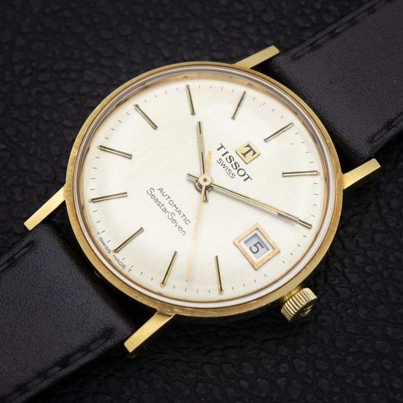

Moet er toch ergens op staan eigenlijk. Waarschijnlijk in de kast dan.
Ja als je goed kijkt met een loep is het inderdaad slordig gegraveerd. Wel is het zo dat je tot diep in de groeven van de letters enkel goud ziet, bij doublƩ zou je toch metaal moeten zien?
Kan het hier niet met zekerheid zeggen. Goudstempels zijn wel een dingetje. Zitten bijna altijd in de kastpoten/lugs, onderkant. Zonder deze wordt het wel een ernstig twijfelgeval wat dat betreft.
Ik zie online wel voorbeelden zonder stempels aan de buitenkant. Ik vind het ook wel gek.
Vaak zitten ze ook nog eens op lelijke plekken
Jep. Precies.
Ik zie online vooral 18k voorbeelden, dus dat zal goeie kans deze ook zijn.
Na service en het plakken van de plaat, is het best een mooi horloge denk ik. Zou zelf wellicht wel voorzichtig het horloge lichtjes oppoetsen en het glaasje polijsten.
Krijg je een beetje dit idee denk ik.
Het is 100% zeker 18K goud gezien het stempel, even opgezocht. Nu is de vraag: wat is ie ongeveer waard en wat kost het ongeveer om m weer in de staat te krijgen zoals die op de foto hierboven. Hij loopt en tikt mooi, opwinden en gelijk zetten gaat redelijk makkelijk.
Ik vind het een lastige.
Hij moet sowieso service, ongeacht of het loopt. ZO lang in de kast is gewoon geen olie en dat is funest voor het uurwerk. Dat kost je minimaal 150 euro, waarschijnlijk meer omdat ook de plaat gemaakt moet worden.
Waarde vind ik lastig. Meer dan de goudprijs na service in elk geval. Ondanks de kleine afmeting is het een leuk horloge.
Hij weegt 33 gram volgens de brievenweger. Geen idee wat het aandeel goud / uurwerk is.
Dank allen voor de informatie en het meedenken! Ik ga het rustig even laten bezinken voordat ik beslis wat ik er mee doe. Hier en daar wat prijzen opvragen.
Inmiddels wat wijzer geworden bij horlogemaker F.J. de Groot uit Gouda, die wil 'm niet repareren omdat de kroon versleten is en hij niet meer aan onderdelen kan komen. Marcel Filippo uit 's Gravenzande wil 'm niet repareren omdat het te tijdrovend is maar heeft wel aangeboden 'm naar Tissot op te sturen, dan word het een dure grap en wellicht dat Tissot met een voorstel voor ruil tegen een nieuw model komt.

Dit betekent dat het een āvoorladerā is. Uurwerk moet er aan de voorkant uit omdat de kast ƩƩn geheel is; er is geen los achterdeksel wat er af kan. Key 315T gebruik je om het glas er af te halen zodat je dan de wijzerplaat en het uurwerk kunt verwijderen.

Goedemorgen, even een vraag voor als mijn horloge binnenkort gerestaureerd terugkomt: er zit een Tissot 2481 kaliber in maar mij is niet duidelijk of het horloge ook met de hand opgewonden mag/kan worden. Wie weet dat?
Ja dat kan gewoon. Deze uurwerken zijn modulair, het is in feite gewoon een handwinder met een automaatmodule erop.
Als ik een horloge met dit uurwerk uit de box pak wind ik hem altijd een paar slagen met de hand op tot hij begint te lopen en zet ik hem goed. De rest van het opwinden laat ik dan gebeuren door de automaatmodule tijdens het dragen
Bedankt voor de tip! ga ik met al mijn (toekomstige) automaten doen. Ergens gelezen op het HF dat sommige automaten niet met de hand op te winden zijn, vandaar mijn vraag.
