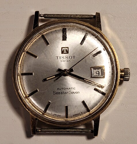

Goedenavond, mijn eerste post op dit forum. Heb van een naast familielid een gouden Tissot Seastar Seven automatic uit 1975 gekregen (jubileum cadeau met naam en datum in achterzijde) zonder bandje. Het horloge loopt nog goed, wel ca. 20 seconden per dag voor maar ik begrijp dat dit binnen de marge van een automaat van dat kaliber valt. De datum aanduiding draait goed mee.
Het probleem is dat de wijzerplaat los zit en naar alle kanten draait onder de wijzers door zodra je het horloge beweegt.
Wat is zo’n horloge in deze staat waard? Is een wijzerplaat vast laten zetten wellicht duurder dan de totale waarde van het horloge?

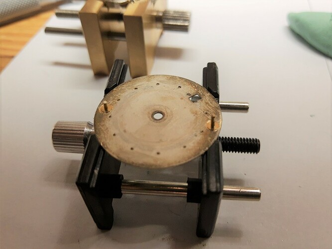

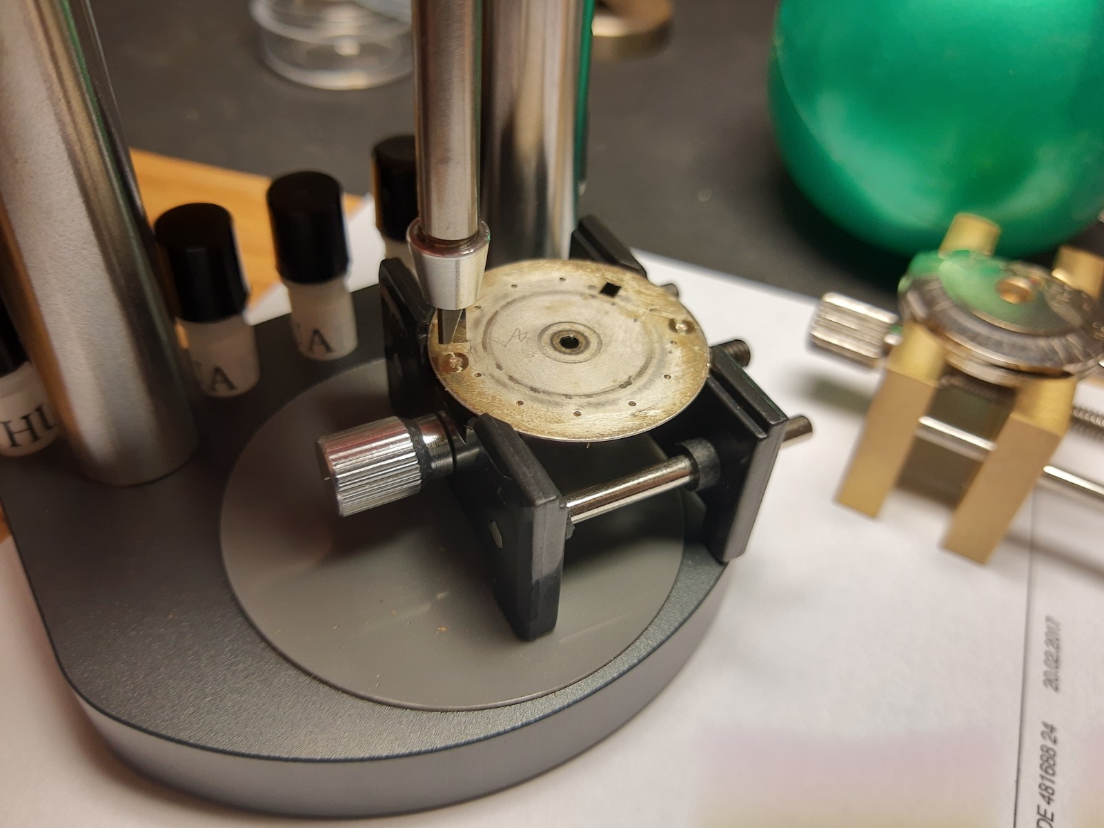

Als de wijzerplaat draait zijn de voetjes afgebroken
een echte horlogemaker gaat die mi solderen, ik plak ze

Servicebeurt exclusief het werk aan de wijzerplaat (mooi systeem trouwens wat ik hier boven zie, beter dan niks… :ok_hand:) is inclusief opwindveer (zeer aan te bevelen) en wat ander klein spul (dekselpakking, glaasje o.a.) heel globaal 150 tot 250 euro. Als je goed en grondig werk wilt tenminste. Ik zou ook er voor waken dat de kast gepolijst wordt; tenzij je dat zelf graag wilt.

@straoven en @PeterLC Hartelijk dank voor jullie snelle reacties. Als ik met een 30x loep in de diep gegraveerde letters achterop kijk en naar krasjes in de kast dan zie ik enkel goud dus mijn vermoeden is dat ie van goud is, geen idee hoe dik een doublé laagje doorgaans is.
De originele eigenaar heeft 'm ooit cadeau gekregen van zijn werkgever voor vele jaren trouwe dienst maar heeft er nooit iets mee gehad domweg omdat gouden horloges niet zijn smaak zijn. Veel emotionele waarde heeft ie daarom niet. Ik vind 'm leuk omdat ik Tissot een mooi merk vind en ook de techniek van een automaat, heeft voor mij meer dan quartz ondanks dat laatstgenoemde minder afwijking heeft.
Een reparatie en servicebeurt wordt dan wel een prijzige zaak als ik kijk dat soortgelijke Tissots op online veilingen nauwelijks meer dan 100 euro opbrengen en die zien er soms nog beter uit. Tenzij ik er helemaal naast zit.

Ik ga me eerst eens verdiepen in die wijzerplaatpootjes. Kan die vast ook krijgen, maar niet op heel korte termijn. Opwindveer duurt ook altijd even. Stuur maar een PB bij interesse, en geen haast. :slightly_smiling_face:

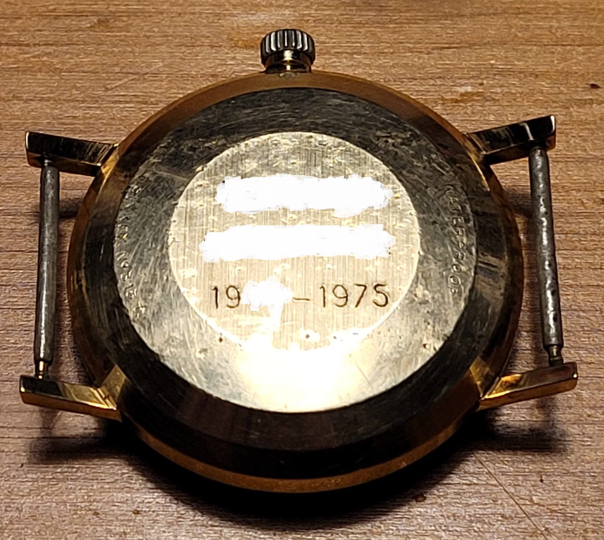

Heb je een fotootje van de achterkant?
Is belangrijk idd. Is deze van staal, is het horloge 100% zeker verguld.
Geen 100% waterdichte vuistregel, maar tot nu toe is het wel 99% correct.
Nou ga ik er eens echt voor, is het weer niet goed. :wink: Maar je hebt gelijk hoor.
:rofl:
Zeker, maar omdat dit een openbaar forum is heb ik even wat persoonlijke gegevens weggepoetst. Hopelijk is het zo te zien, foto met led lamp licht genomen.
Deksel oogt staal? Denk toch plated.
Voor een horloge dat de eerste eigenaar weinig kon bekoren, heeft het veel meegemaakt. Het ziet er over het algemeen behoorlijk doorleefd uit, en die wijzerplaatpootjes breken alleen af na een harde val.
Ik zie geen kleurverschil hoor! Plus, klemdeksel zie je heel vaak juist bij goud.
Dat klopt, is vooral gebruikt tijdens het klussen zodat andere mooiere horloges niet beschadigd raakten :wink:
Op mijn beeldscherm lijkt ie veel lichter.
Zie je stempels op de kast dan?

Die wp is ook een dingetje hoor. :sweat_smile:
De gravering is niet professioneel gedaan trouwens, viel me meteen op. Wel iemand met een redelijk vaste hand, maar hier zijn ook (handbediende) machines voor.
Ik zie iig ook gouden exemplaren vergelijkbaar met deze… dus dan als de caseback inderdaad goudkleurig is zal dit wel een gouden zijn.
In principe is servicen de moeite indien sentimentele waarde, anders zou ik het als projectje verkopen.
Geen goudstempel te vinden zoals in mijn trouwring als je dat bedoelt. Alleen de teksten “waterproof” en “use key No 315 T”
