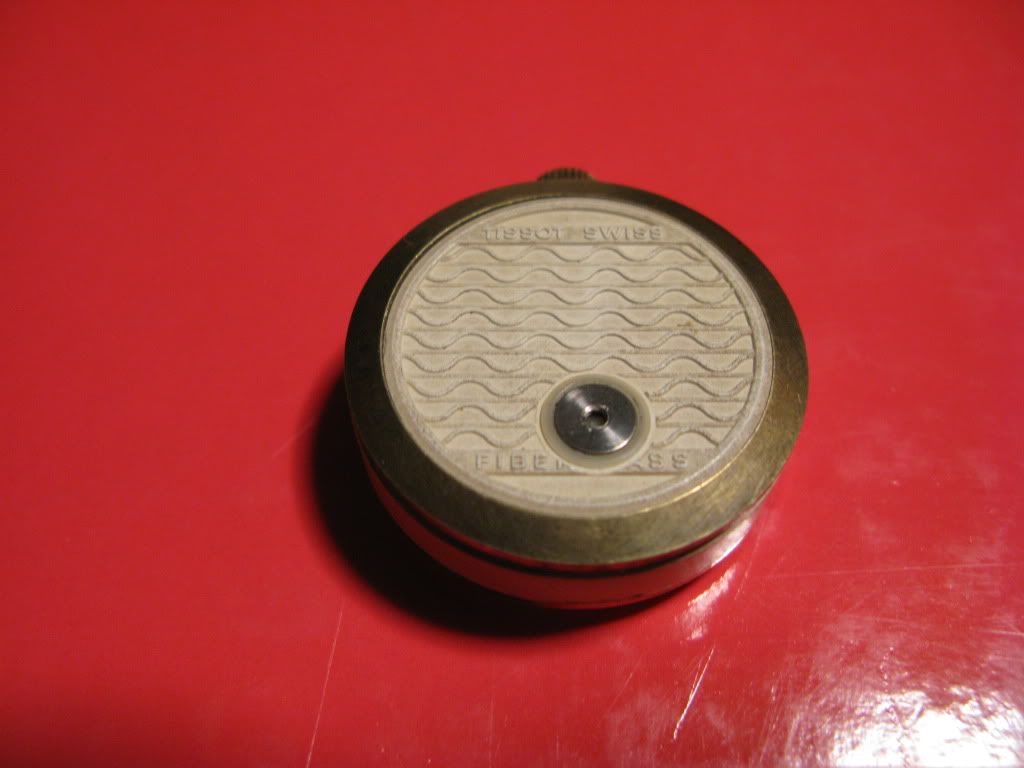

Ja idd zo’n type. Maar dan zonder chrono. De mijne heeft onderaan in het fiberglass dekseltje een klein, rond metalen plaatje met een gaatje erin. ( lijkt wel een batterij afdek plaatje, maar dat is het natuurlijk niet) Weet je waarvoor die dient?

Voor uitleg over het metalen plaatje in de bodem :
http://www.horlogeforum.nl/read.php?19,229189,229643#msg-229643

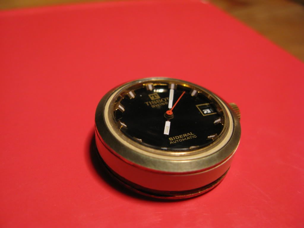

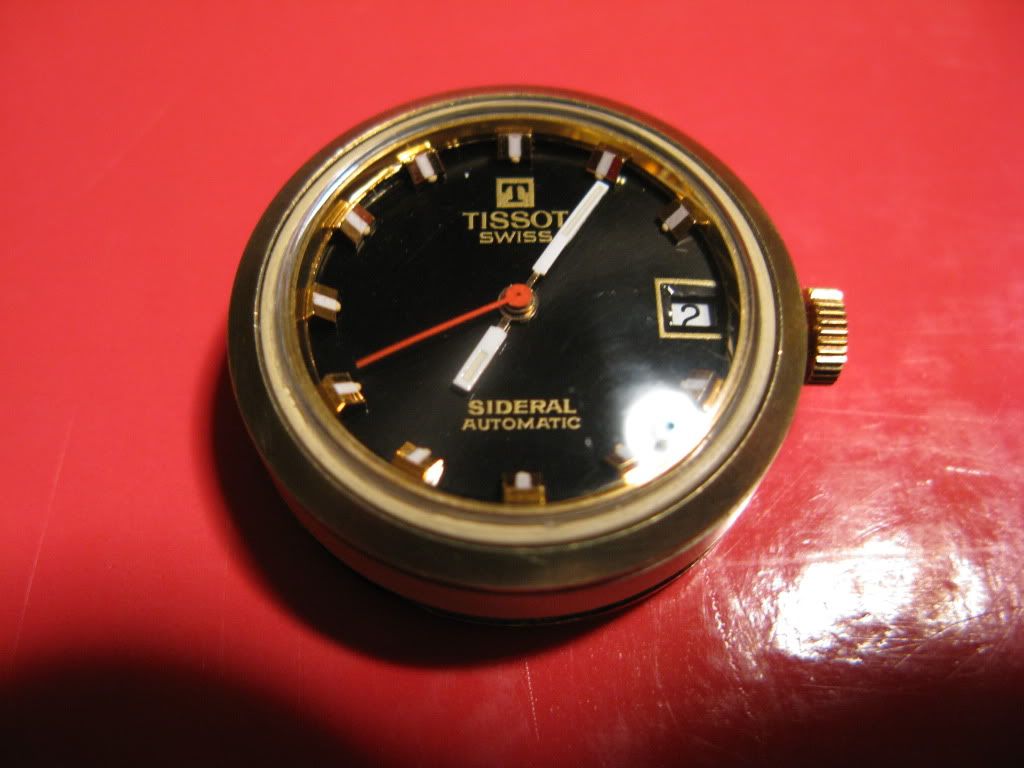

Hier enkele foto’s
Horloge is nos. Dus nieuwe band erom en klaar (denk ik toch)

Leuk ding! Goede vangst, lijkt me(tu)
