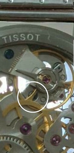

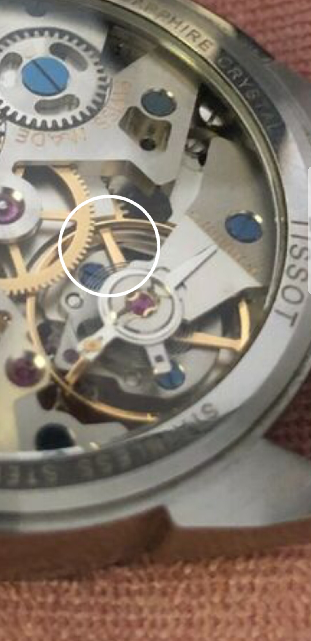

Omdat een Rado Diastar niet helemaal mijn stijl is, is het tijd voor wat anders: een Tissot Squelette. Echter blijkt de zoektocht toch wat moeilijker dan gedacht. Op het internet kom ik namelijk twee soorten balansen tegen. Waar bij de eerste variatie de “spaken” (mijn excuses voor de nomenclatuur) recht lopen, verbreden deze bij de tweede variatie. Heeft iemand er weet van of dit iets is dat vanaf een bepaald modeljaar geïntroduceerd is? Of is één van beide variaties fake? De foto’s op de website van Tissot tonen alleszins de “rechte” variant. Plaatjes (geleend van het internet) voor de verduidelijking:
Er bestaan wel degelijk fakes van dit model, dus inderdaad oppassen. Foto’s op de Tissot site laten een balans zien als op de linkse foto:
Ook de incabloc van de rechtse ziet er wat anders uit dan op de Tissot foto’s. Ben bang dat de rechtse inderdaad een fake is. Je kunt het volgens mij ook wel zien aan de kwaliteit van de afwerking, maar de rechtse foto is niet scherp genoeg om het verschil te zien.
Dank voor het antwoord. Het vreemde is dat de rechtse variatie ook voorkomt bij de exemplaren die hier op het forum verhandeld werden. Ik wou zeker niemand valselijk beschuldigen en had daarom ook geen foto’s van deze advertenties geplaatst in mijn bericht. Zou dit betekenen dat deze mogelijks fake waren?
Zonder met de vinger naar iemand te wijzen moet je zeker niet uitsluiten dat hier op het forum fakes aanwezig zijn. Dat zijn dan denk ik wel mensen die onwetend een fake gekocht hebben doordat ze niet goed genoeg hebben opgelet. Ik kom hier namelijk nog regelmatig mensen tegen die denken dat er geen fake Tissot’s bestaan.
Overigens zou het best kunnen dat Tissot versies met verschillende balansen heeft uitgebracht, maar ik zou dan wel heel goede foto’s willen zien van de afwerking van het uurwerk om mezelf te overtuigen dat de versie met afwijkende balans niet fake is. :thinking:
