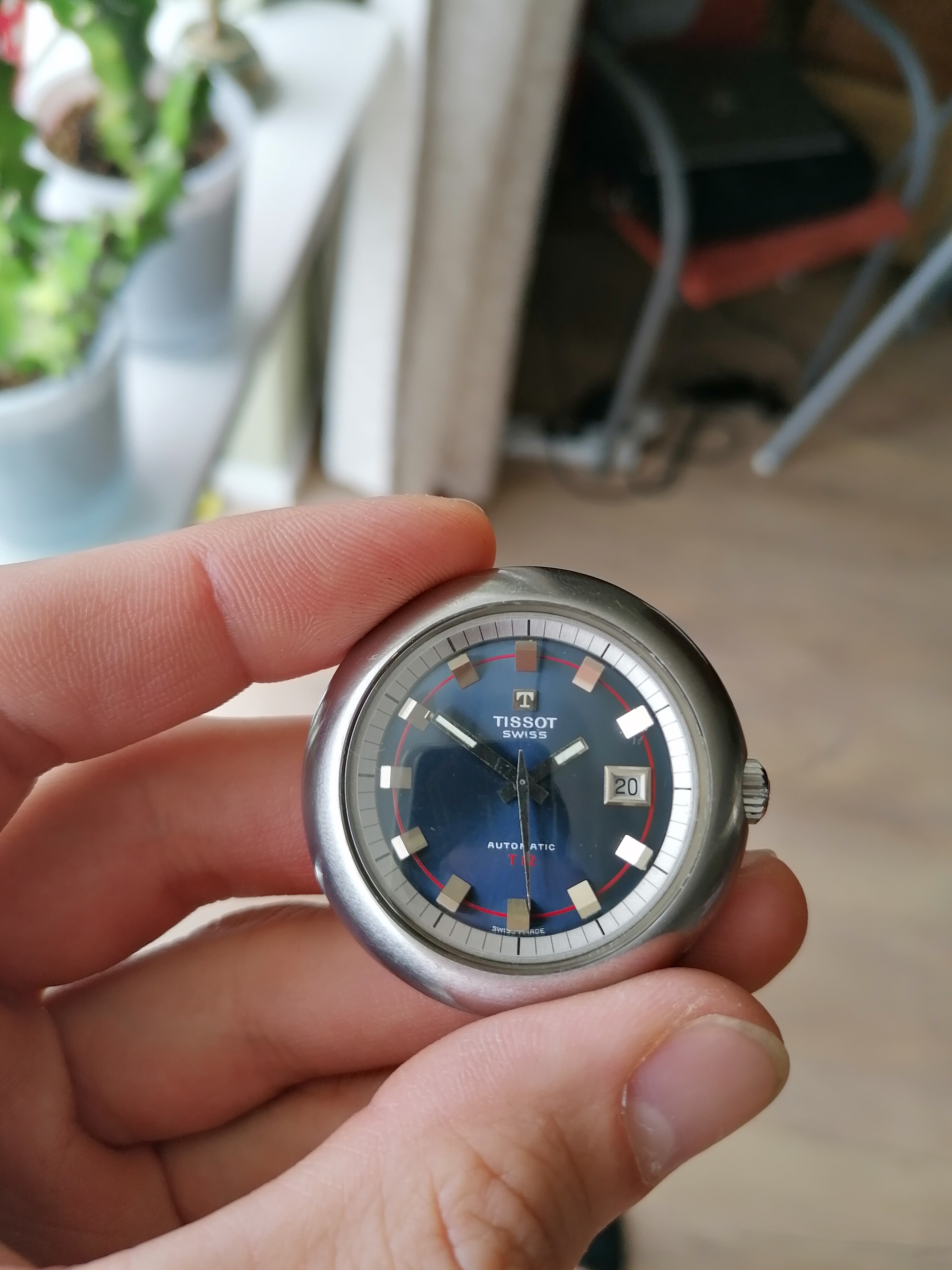

Mijn tissot t12 compressor had een tijdje terug een wijzer los. Die heb ik door een "gespecialiseerde horlogemaker’ terug laten plaatsen. Vorige week deed ik het horloge binnen bij een andere horlogemaker omdat mijn wijzerplaat niet gecentreerd stond. Ik dacht dat de eerste gewoon het binnenwerk scheef had geplaatst (ik wis niet beter)
Nu blijkt dat hij de pootjes van de wijzerplaat had afgebroken en de wijzerplaat met secondelijm op het binnenwerk had gelijmd.
Dit losmaken zal 90% kans eindigen in een kapotte wijzerplaat. Het horloge is me zeer dierbaar: waar zou ik terecht kunnen voor een vervang-wijzerplaat?

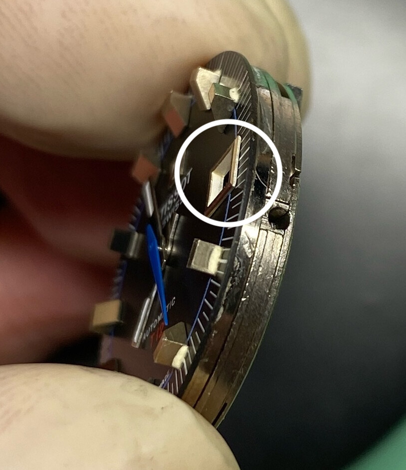

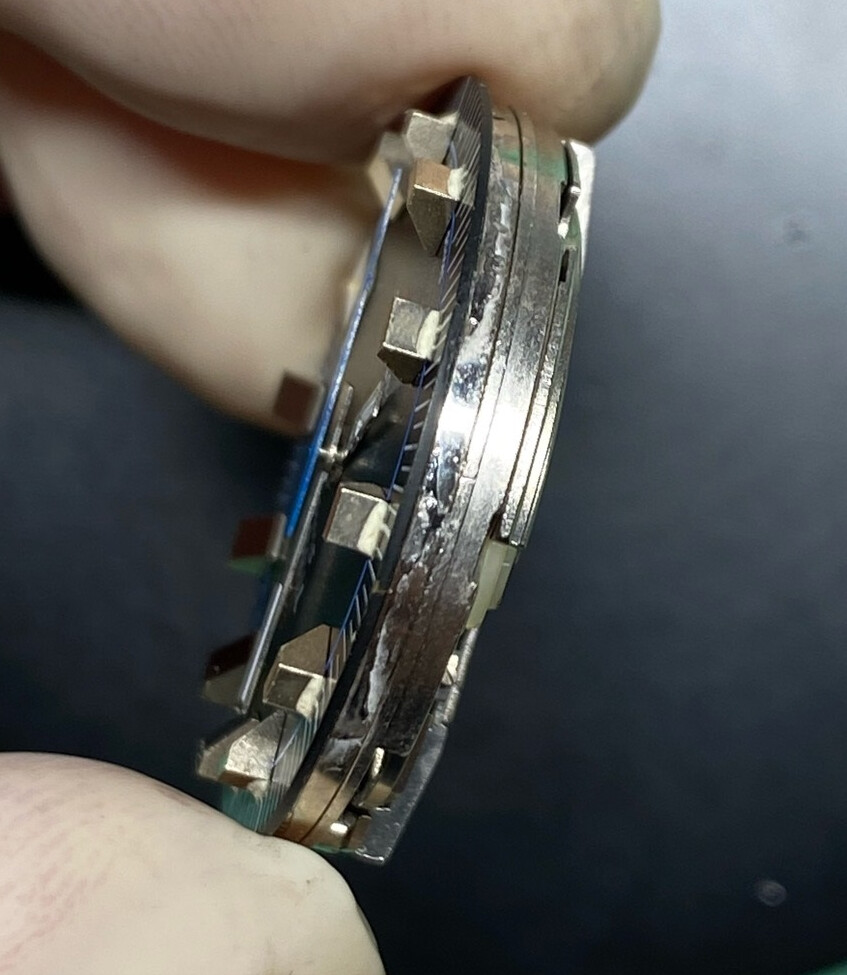

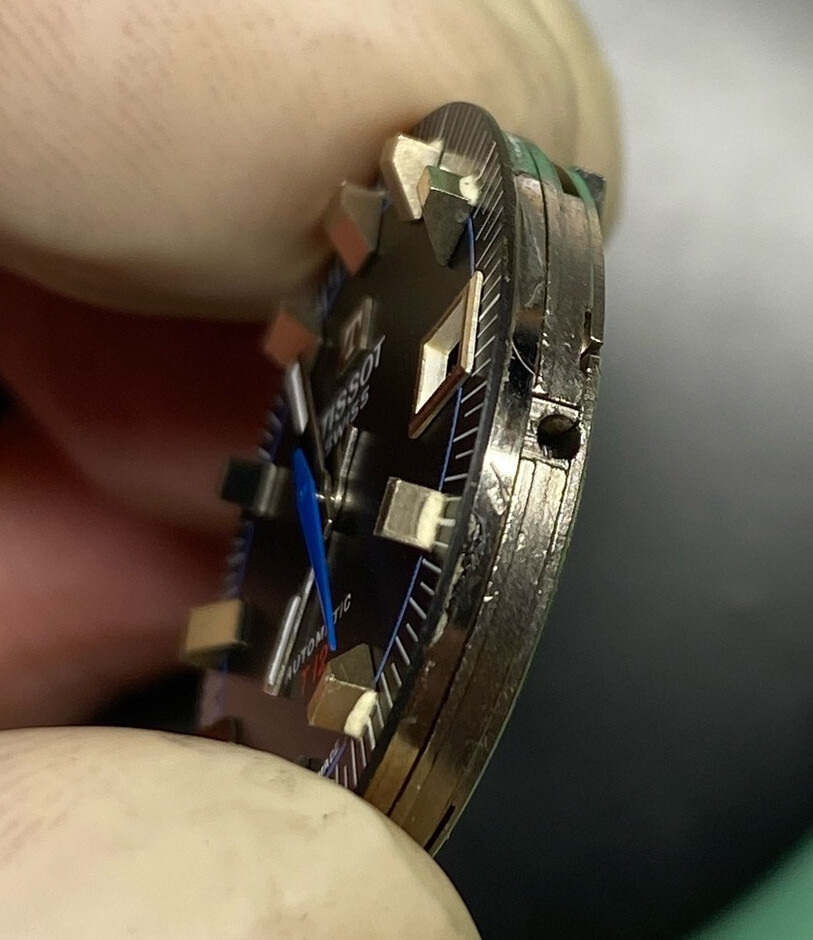

Men is vrij kwistig geweest met de lijm…
Op eerste foto zie je dat de lijm zich onder totaal 4 uur aanduidingen bevind. Dat is kwistig zijn en zeker willen zijn dat het nooit meer lost.
