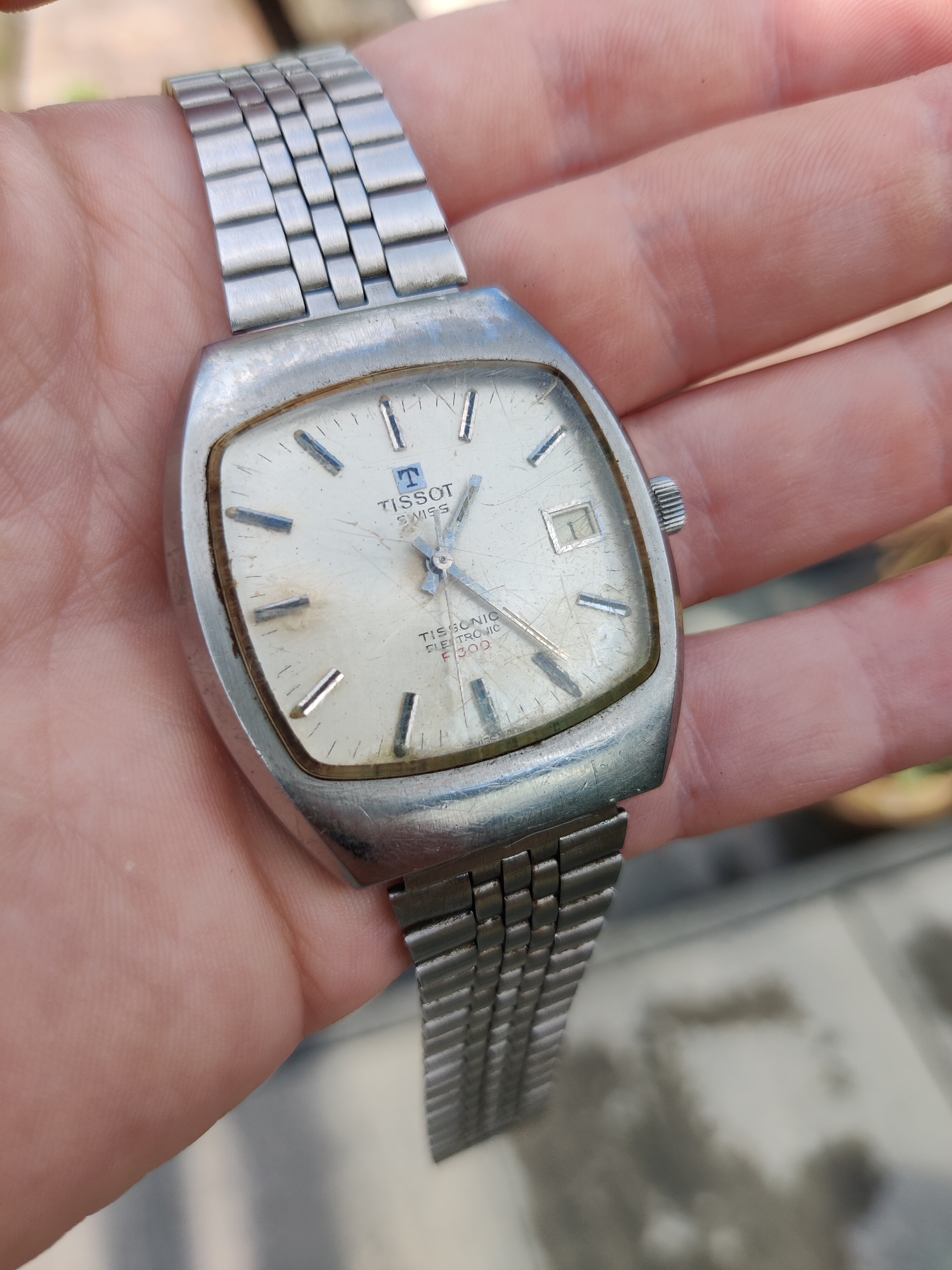

Tissot tissonic f300
Beste forum leden
Ik heb weer eens een leuke vondst gedaan
Voor 10tjes werk heb ik een Tissot tissonic gekocht
En graag Zou ik de volgende dingen Willen weten
  1. Hoe maak je hem open
  2. Hoe dateer je het horloge is het gewoon serienummer vinden?
  3. Is het een mooi horloge
Ik hoor graag
Mvg
Horlogejongen

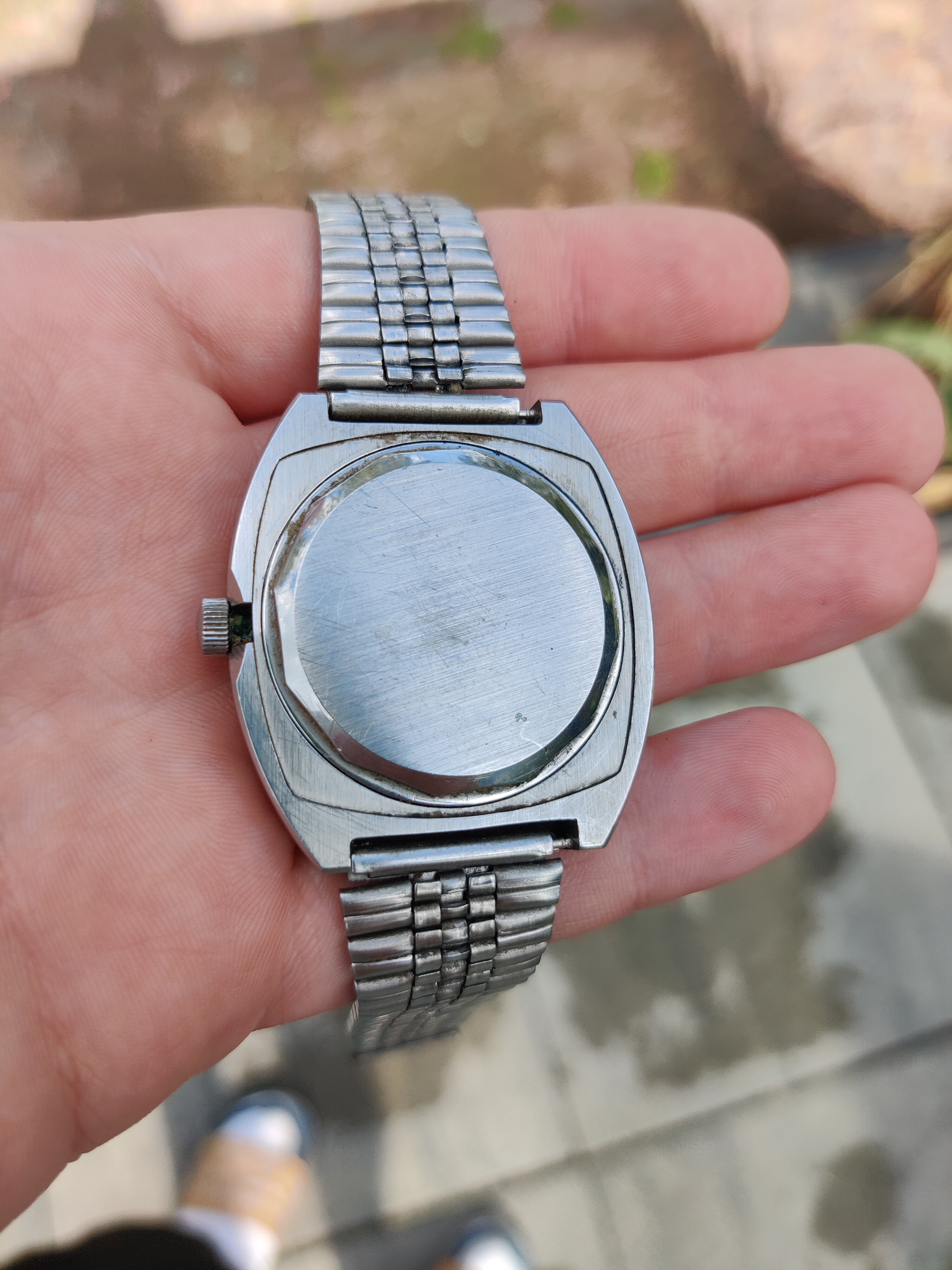

Leuk, dit zal denk ik een 300hz stemvork uurwerk van ESA(Bulova) zijn.
Achterop zit een schroefdeksel zo te zien, dus openmaken met de passende sleutel of rubberen horlogebal.

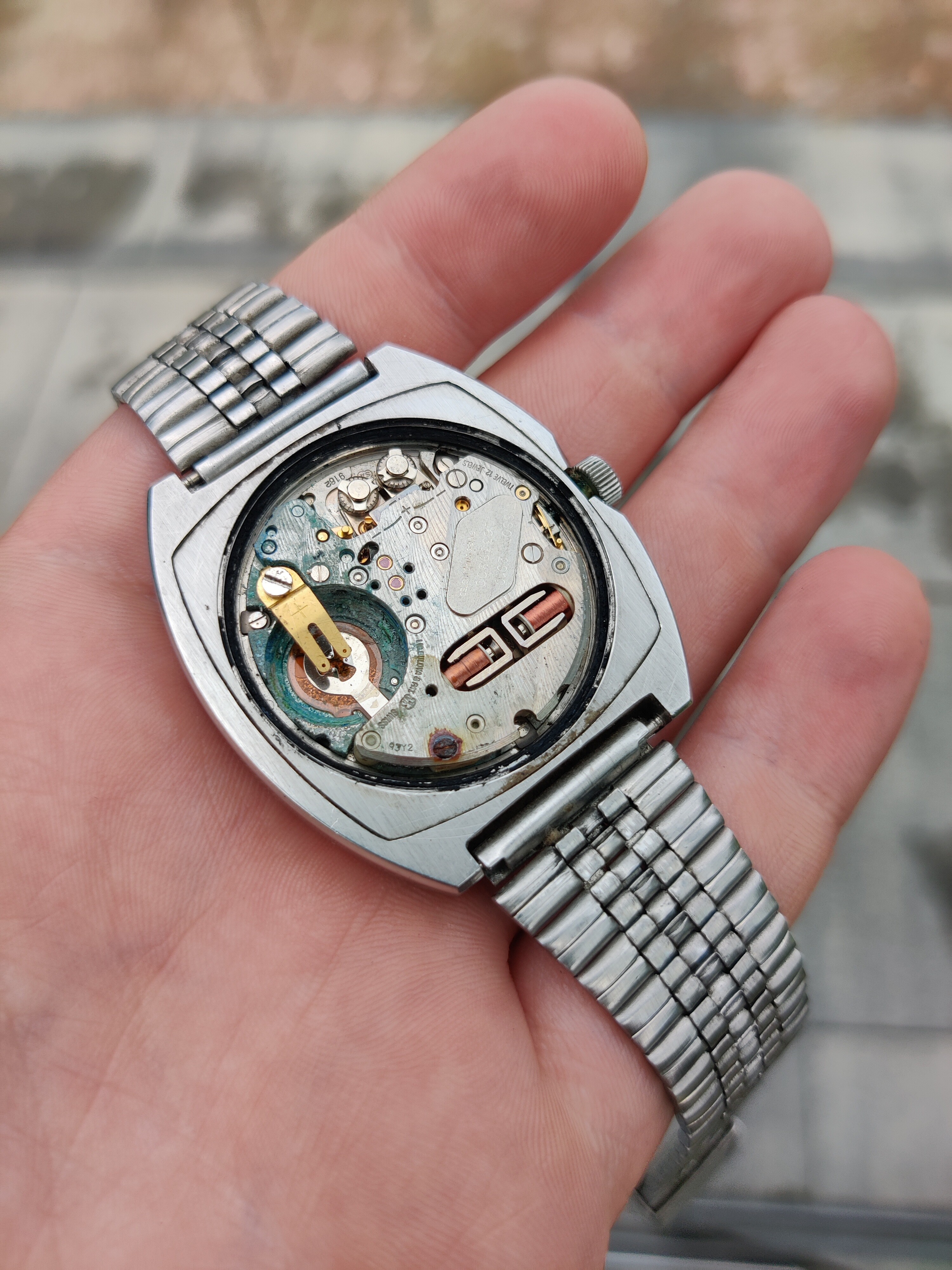

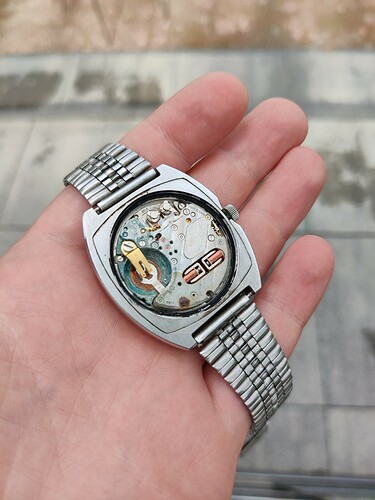

Uurwerkje wat erin zit is deze, inderdaad een esa stemvork:
http://www.ranfft.de/cgi-bin/bidfun-db.cgi?10&ranfft&2&2uswk&Tissot_2010
(Staat ook bij wat voor batterij erin moet).

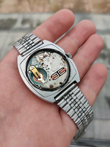

Fotos van het uurwerk
Ziet er niet goed uit :sweat_smile:
Nee ik vrees dat een nieuwe batterij niet voldoende gaat zijn om hem aan de praat te helpen.
Maar niet geschoten is zeker mis, ik zou het in elk geval proberen :crossed_fingers:
Ik ga hem zo sowieso wel naar de horlogemaker brengen en kijken of hij zn magische handen kan gebruiken om hem weer aan de praat te krijgen

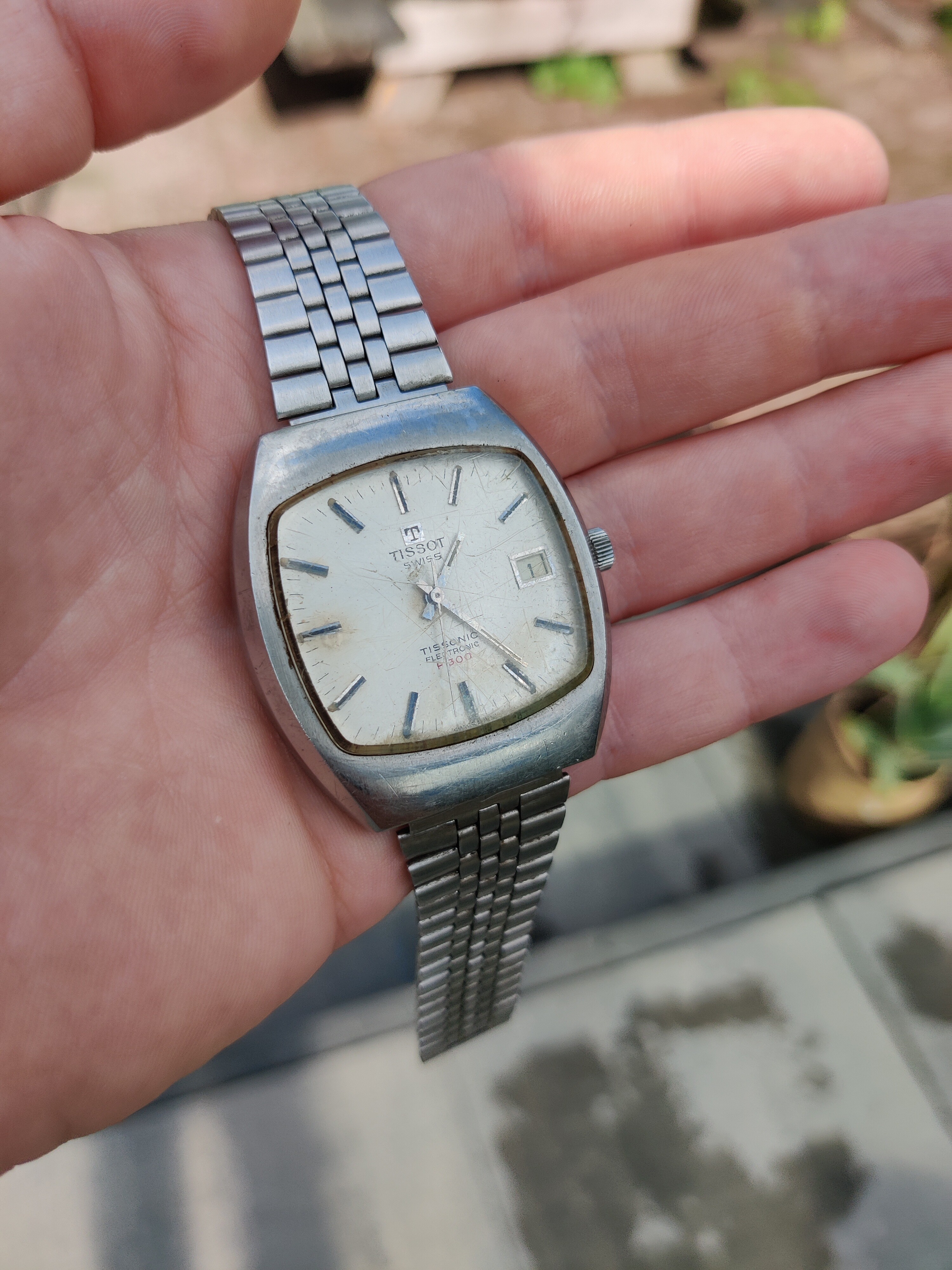

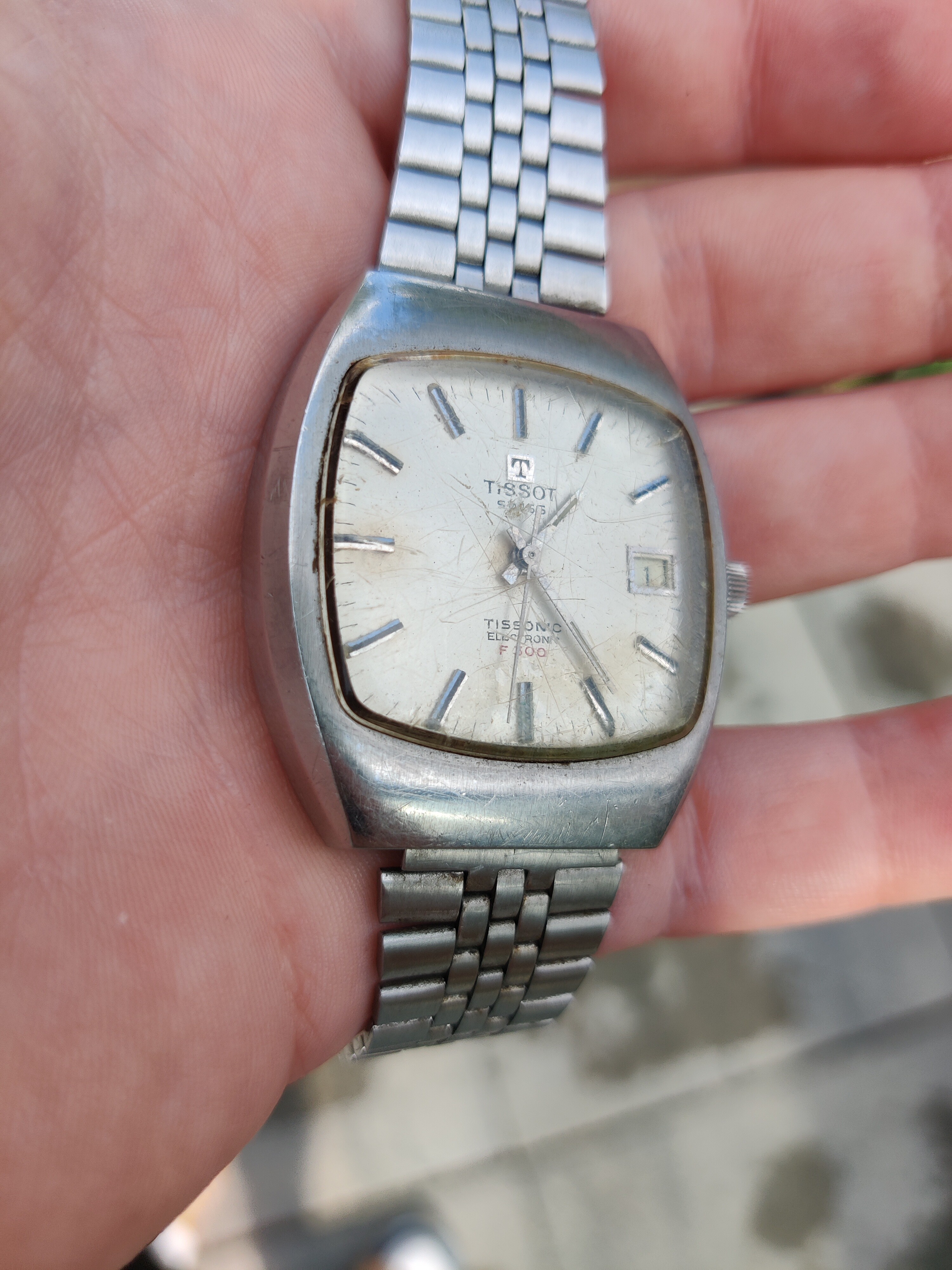

Zou wel even oppassen hoeveel geld je erin steekt. Die wijzerplaat is nogal aangevreten dus een mooi exemplaar gaat het niet meer worden. Zou dan eerder ietsje meer geld spenderen en een mooie zoeken :thinking:

Leuk stemvork horloge! Jammer van de schade aan het uurwerk. Ikzelf heb een poos geleden zelf een certina 9162 gerepareerd/gerestaureerd. In eerste instantie gezien de leeftijd moet het horloge sowieso onderhouden worden. Ik zou er niet zomaar een batterijtje in doen aangezien dit de beste manier is om direct je spoeltjes te slopen. (Bij het starten van een stemvork is de weerstand heel hoog waardoor er kortstondig een hogere stroom wordt gevraagd vd batterij, bij een niet onderhouden exemplaar betekent dat hogere weerstand ivn versmering van je klikwiel (indexwheel) en indikking vd olie).

Je had een vraag over het openmaken van de kast. Nadat je het achterdeksel eraf geschroefd hebt moet je de rechthoekige acherplaat eruit wippen (rechtsonder op de foto, kan via het gat van de kroon). Je zult dat zien dat er 4 schragen de binnenkast tegenhouden (de achterplaat houdt deze in de holtes in de buitenkast).
