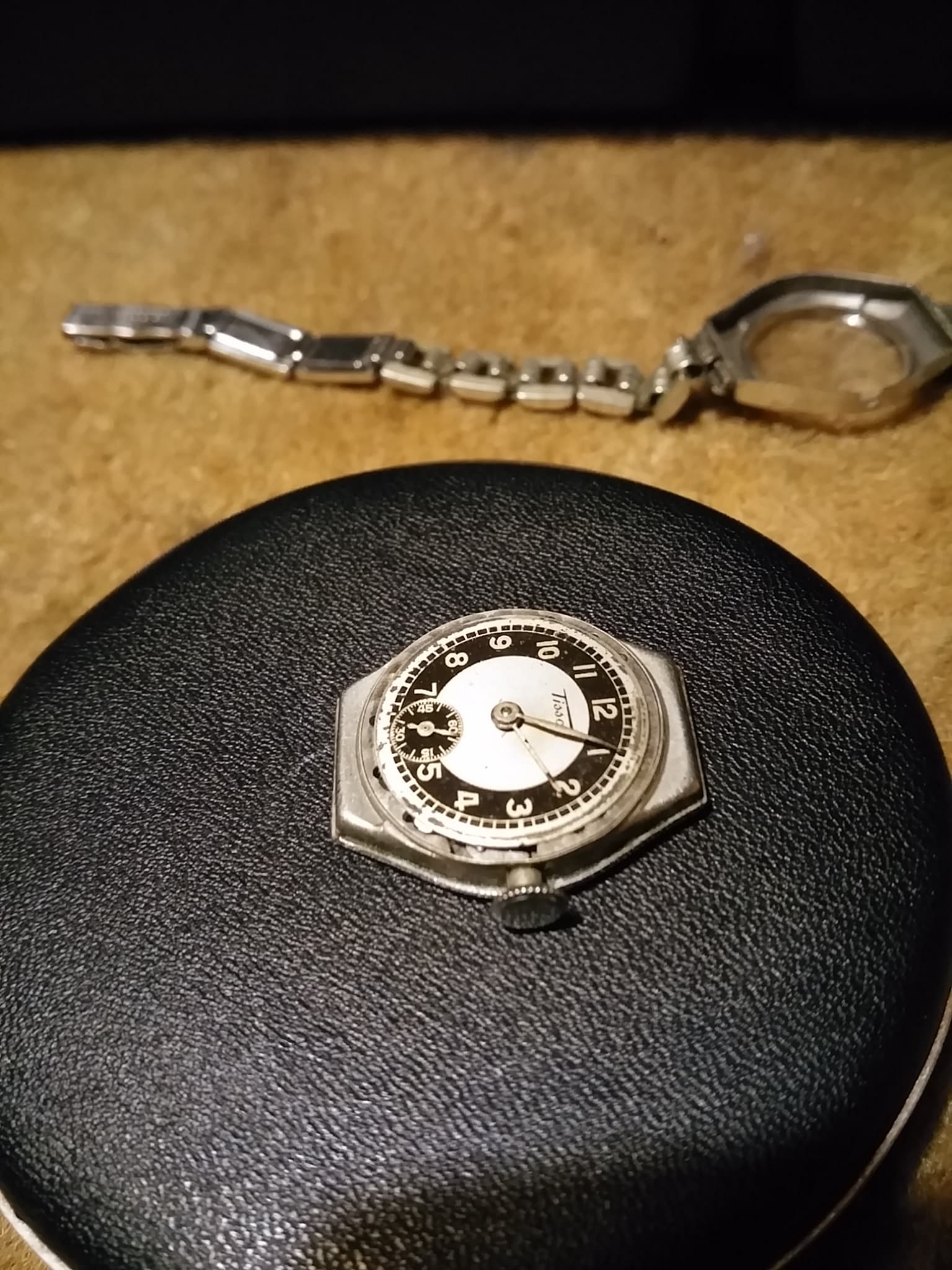

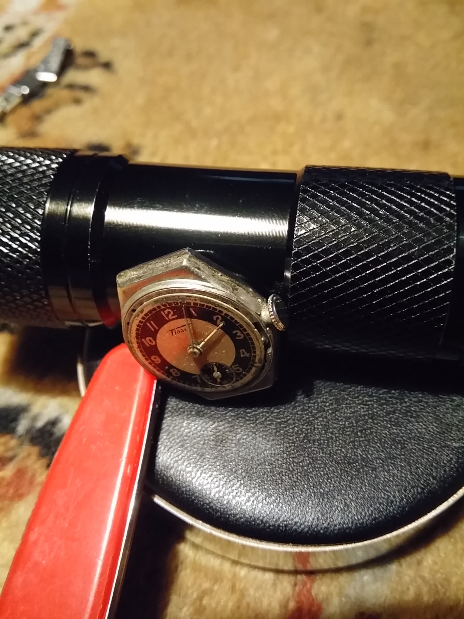

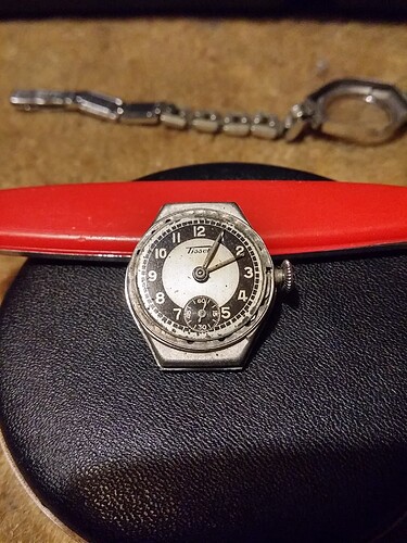

Kan iemand mij vertellen hoe ik dit uurwerkje uit de kast kan halen.
            Ik kan het niet heel goed zien, maar ik denk dat deze achterkast uit twee delen bestaat. Dit soort 30’s Tissotjes hebben dat vaak. De tube waar de stift door loopt zit aan een stofkastje dat naar voren uit het buitenste deel van de achterkast getrokken kan worden.

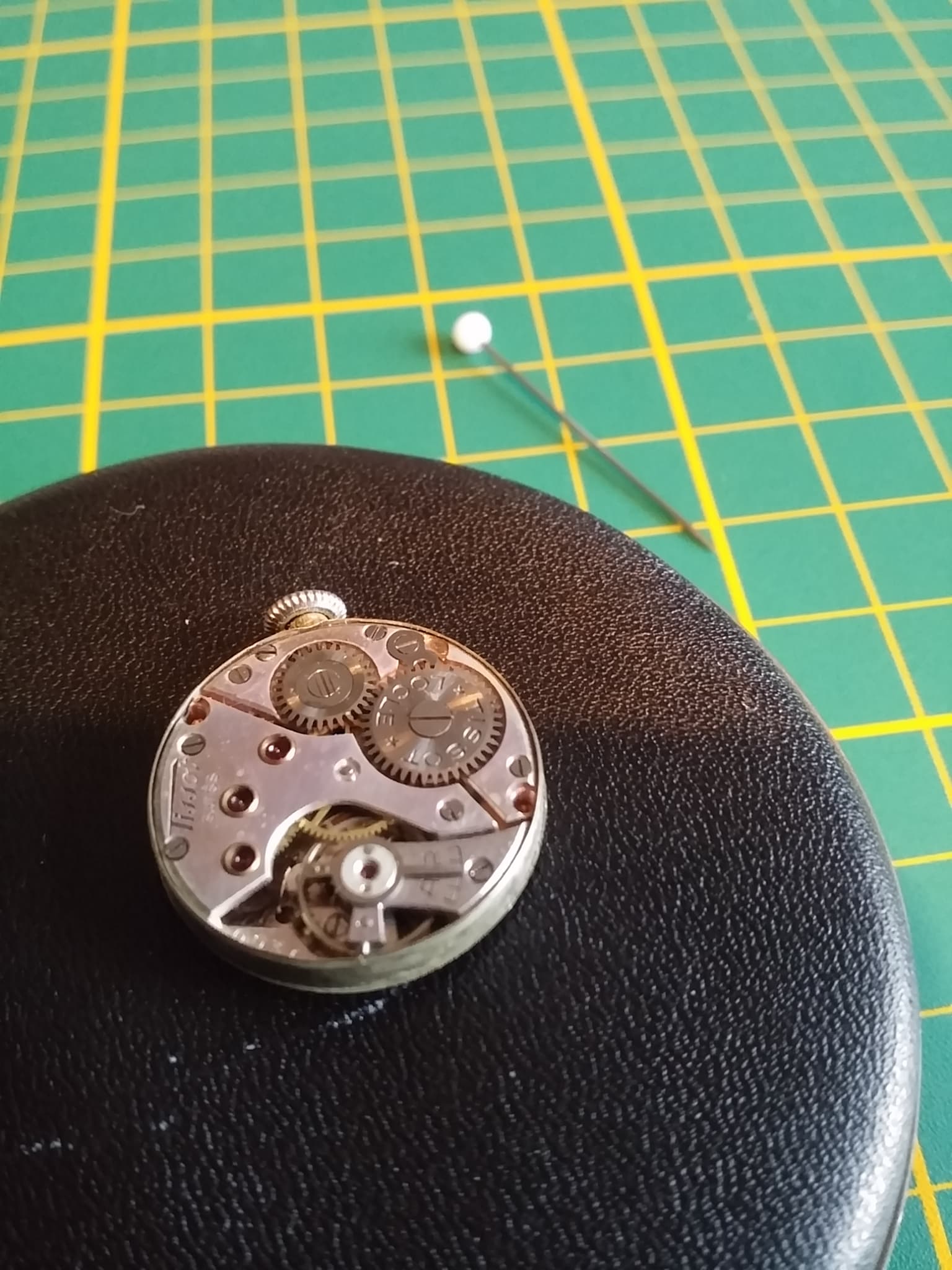

Volgens mij zie ik hoe die er uit kan.
Ik dacht dat de ring onder de wijzerplaat zou moeten blijven zitten, maar net een foto gemaakt en flink uitvergroot en zie hoe het moet, denk ik.
            Inderdaad die ring moet mee. Gewoon aan de kroon het geheel naar voren trekken.
Mooi dat het gelukt is. Dit is een Tissot kaliber 19.4
