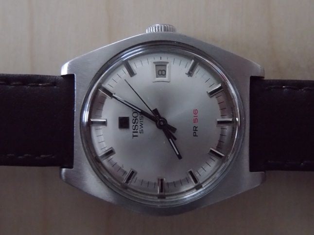

Beste,
Heb deze vintage PR516 op reservering.
Genuine?
Grt.
Beste,
Genuine?
Grt.
Lijkt helemaal goed, vraag even na of de kroon gesigneerd is, een correcte vinden is lastig…
Lijkt mij ook in orde. Is mijn inziens een handopwinder. Anders heeft Tissot er automatic bij staan.
Als het wel een automatische is klopt het mijn inziens niet.
De kroon is gesigneerd over de wijzers ben ik niet zeker.
Deze zijn niet standaard voor dit type.
Ook lijkt mij de kans klein dat er ooit
fakes van dit model ( eind zestiger/ begin 70 ) zijn gemaakt.
Alle info is welkom.
Grt.
De wijzers doen mij denken aan een Seastar.
Voor mij reden genoeg het niet te doen.
Je hebt tegenwoordig van die india-frankens van deze en de seastar serie… Alleen die spot je meteen, lijkt nergens op.

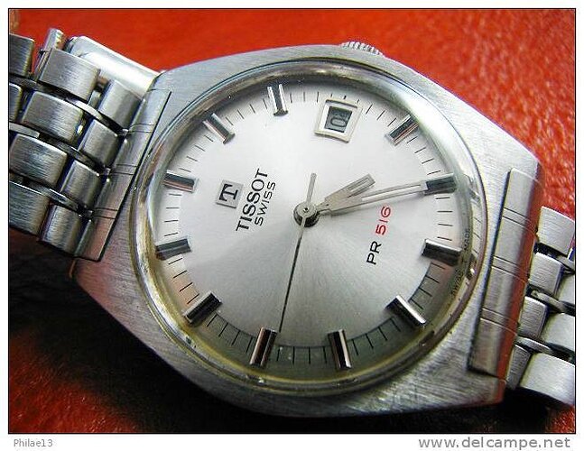

Klopt inderdaad van die wijzers. Niet gezien excuses!!
Behoorlijk het web doorgespit.
Exact deze foto had ik ook gevonden.
en begon te twijfelen.
De sec wijzer is wel origineel maar de uur en minuut
lijken idd afkomstig van een seastar.
De Tissot is dus niet in origineel staat.
No go dus, het is wellicht een franken-watch

Het feit dat hij niet origineel is is ook een indicatie dat er aan gerommeld is dus wie weet wat je in huis had gehaald.
Good call
In eerste instantie stond de kroon ook scheef
en sloot het rad aan het einde van de stam niet goed aan.
Als je goed kijkt naar de foto kun je zien aan de datum
dat de stam het uurwerk naar beneden ( 6 uur ) duwt.
De eigenaar zegt dat hij dit in orde heeft gemaakt
en dat het uurwerk naar behoren functioneert.
Een foto van het uurwerk heb ik niet ontvangen.
Beter dat je hem dan laat schieten,want in hoeverre heeft hij dit correct gedaan kan je dan afvragen.
