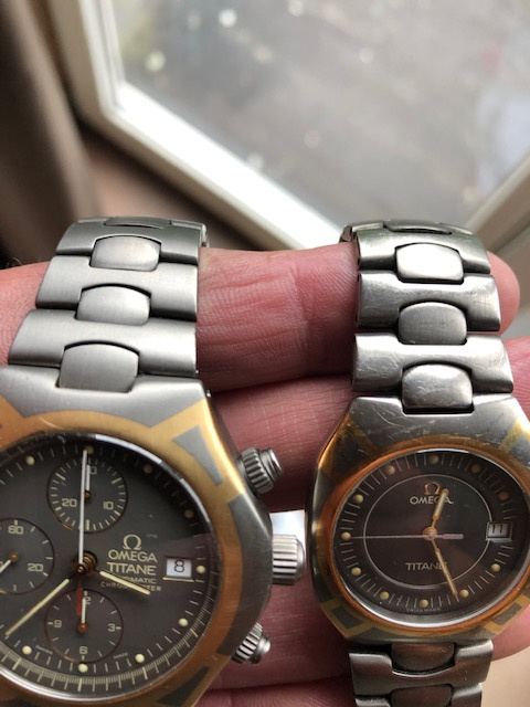

Ik heb een vraag over Omega banden, voor de Omega Polaris XL Titane (TR 386.0885).
Past de titanium Omega band met ref. 1475/448 aan dit horloge?
Volgens mij wordt normaal gesproken een titanium Omega band met ref 1485/828 geleverd met het horloge, maar ik weet niet wat het verschil is tussen beide ref’s.
Wie kan me hiermee helpen? Alvast bedankt.
Even een oude Omega Polaris 36mm van onder het stof vandaan gehaald, heeft dus ref 1475/448. Verschil met de 1485/828 is dat de eerste 2mm smaller is dan de originele band voor de XL, ook loopt de originele band breder uit naar de XL. Prachtig niet alledaags horloge btw.
OK, Thanx.
Dus de 1475/448 is 2mm smaller dan de 1485/448 en komt bij de Polaris XL lugs (ook 2mm ?) te kort? Hoe breed moet de band bij de Polaris XL zijn om goed aan te sluiten aan de kast? 22mm?
Laatste schakel is inderdaad op zijn breedst 22mm, sluit dan mooi aan, zie foto van de XL. De andere band is op zijn breedst 18/19mm, gaat echt niet passen.
Nogmaals dank. Hier kan ik verder mee.
