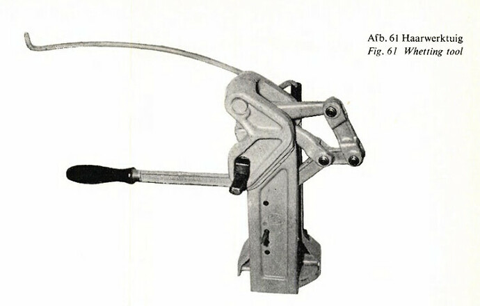

Je zou voor dat werk ook eens kunnen kijken of je een haarwerktuig te pakken kunt krijgen.

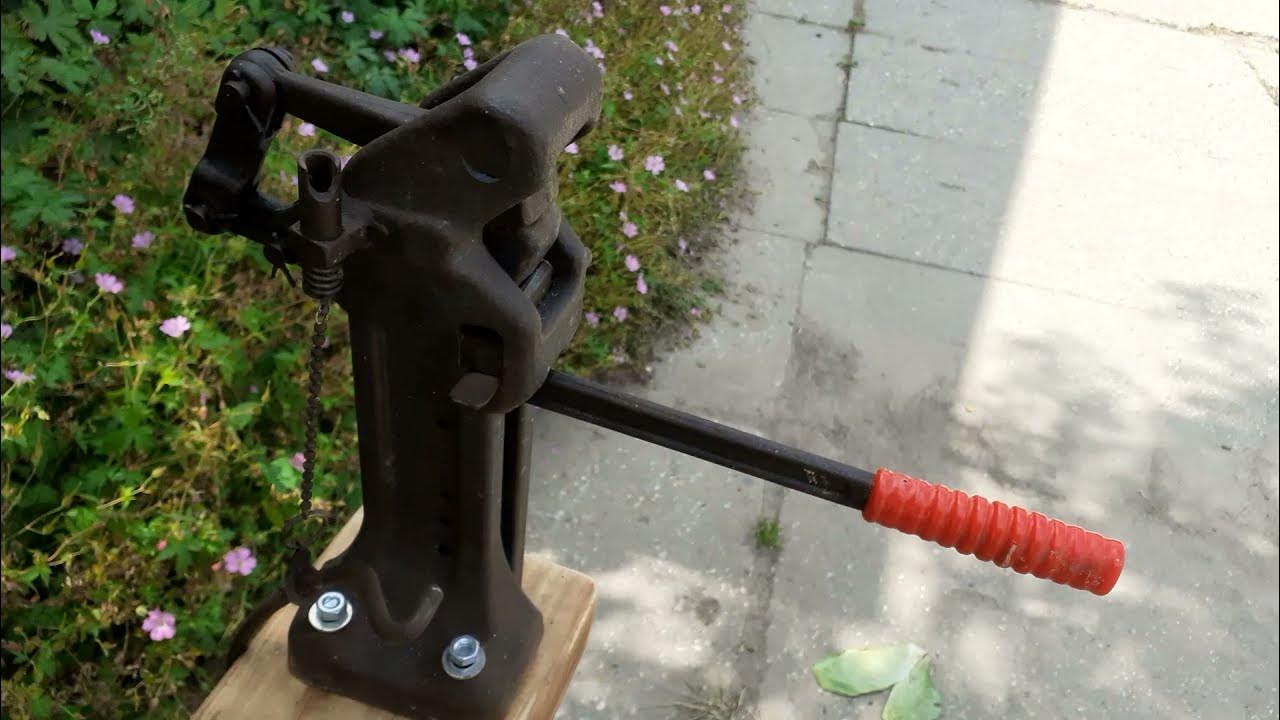

Dat werd bij mijn oma en door mijn vader nog gebruikt om de zeis scherp te maken. Snijvlak platknijpen en dan de steen er langs voor de eventuele bramen. Ik heb het ook ooit wel eens gedaan, maar je meot er echt gevoel voor krijgen om het snijvlak goed in de bek te krijgen.
Maar dan met een bankje er aan vast.
Een beetje als dit:
