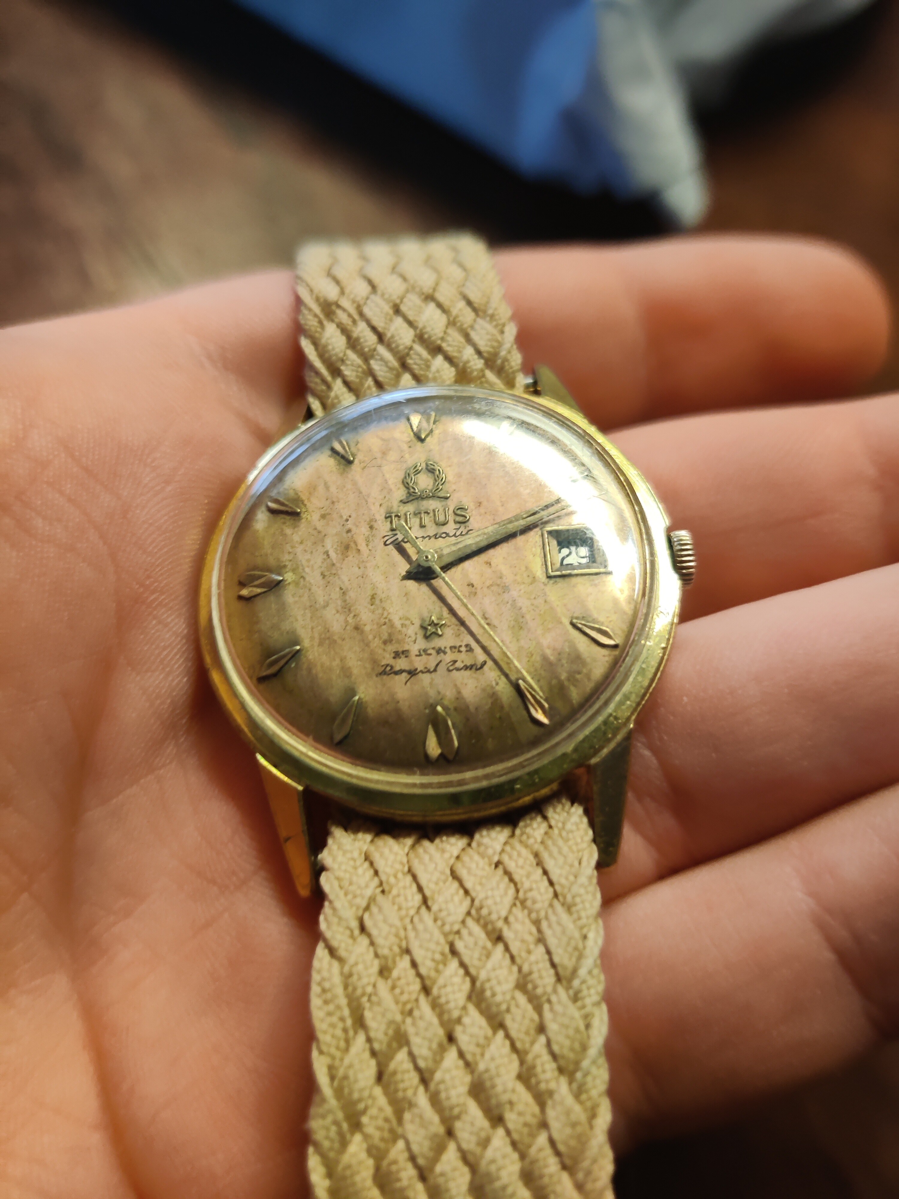

Ik heb een poos geleden deze Titus aangeschaft maar ineens waren de wijzers los
Dus ik wou dit graag zelf fixen

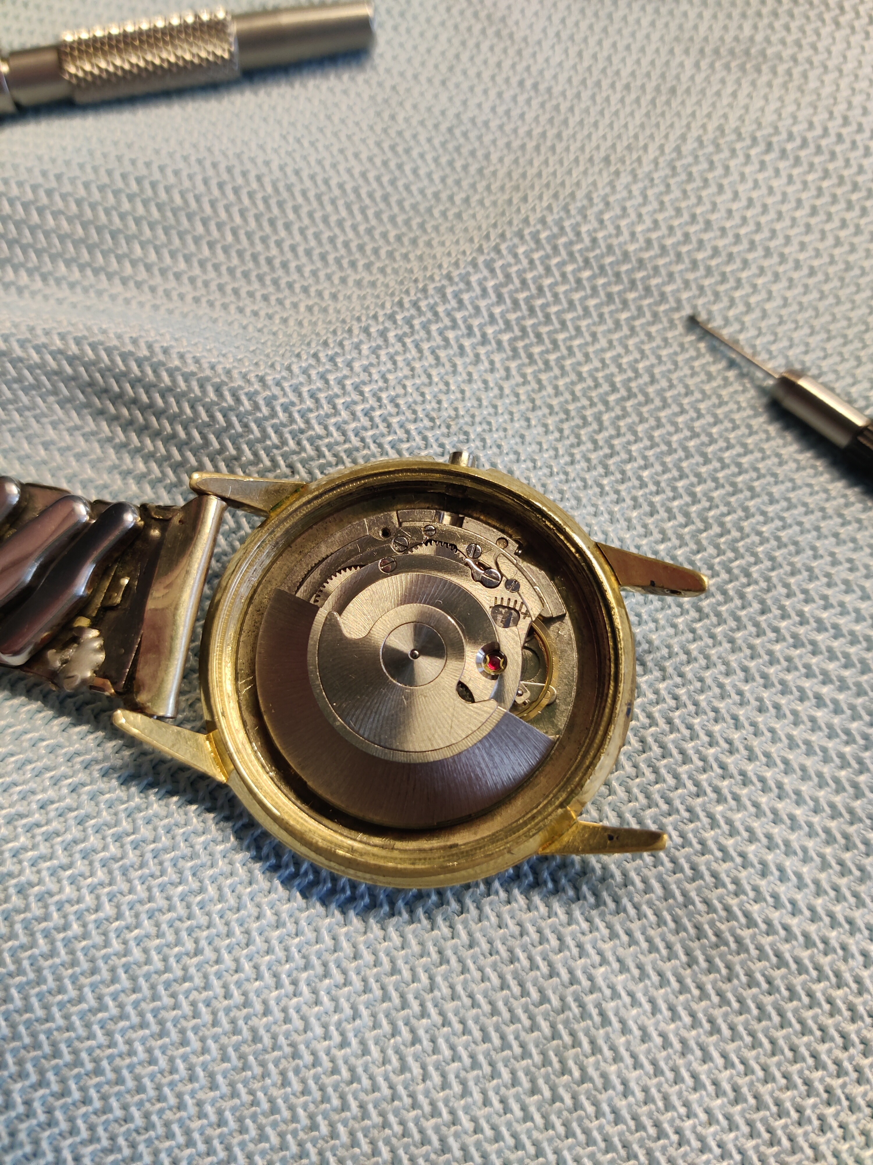

Ik heb hem opengemaakt de kroon eruit gehaald
En vervolgens tot mijn verbazing blijft hele geheel zitten en kan ik dus niet bij de wijzerplaat

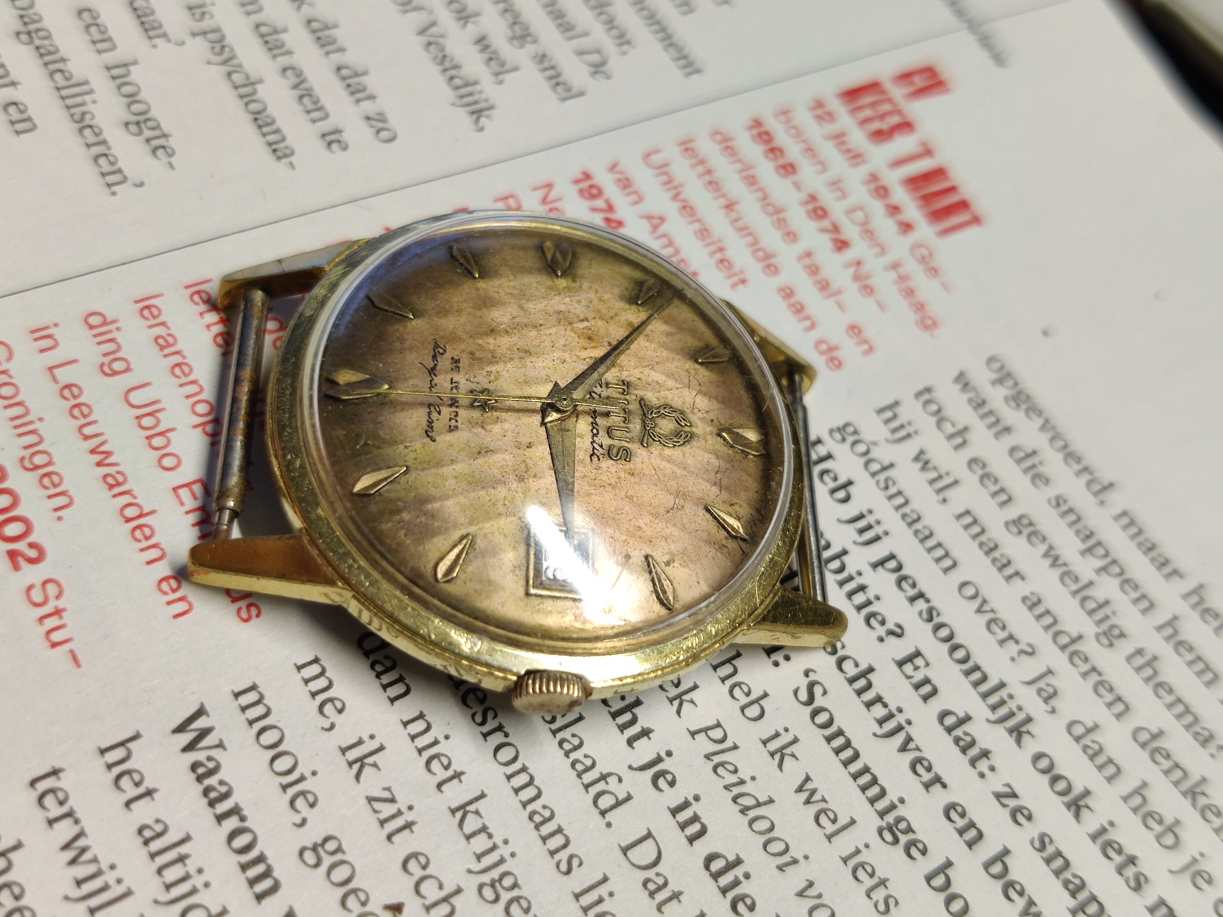

De foto’s zijn niet zo duidelijk. Maar ik vermoed dat je de bezel met het glaasje gewoon los kan wippen met een mesje
Ga ik dat ook eens proberen
Klopt scherp mesje onder de bezel / glasrand en het geleek eraf wippen, dan kun je er bij. Kroon en achterzijde kunnen dus terug. Zeker doen voordat je de wijzers plaatst het uurwerk doordraaien tot de datum verspringt en dan de wijzers plaatsen op 12.00 uur. Succes. Mocht je omgeving Eindhoven wonen wil ik je ook best helpen.

Helaas lukt dat niet er lijkt geen bezel op te zitten

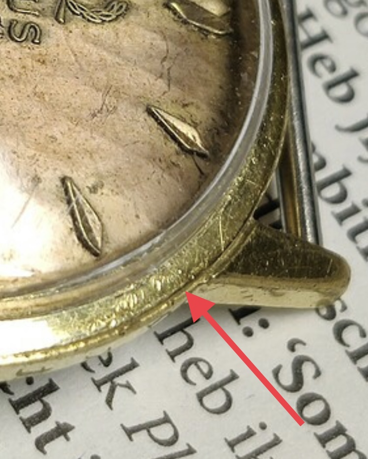

Op de foto zie ik wel een bezel om het glas.
Krijg zelfs een chirurg mes er niet tussen

Via die rand heb ik het ook geprobeerd
Het lijkt geen rand te zijn

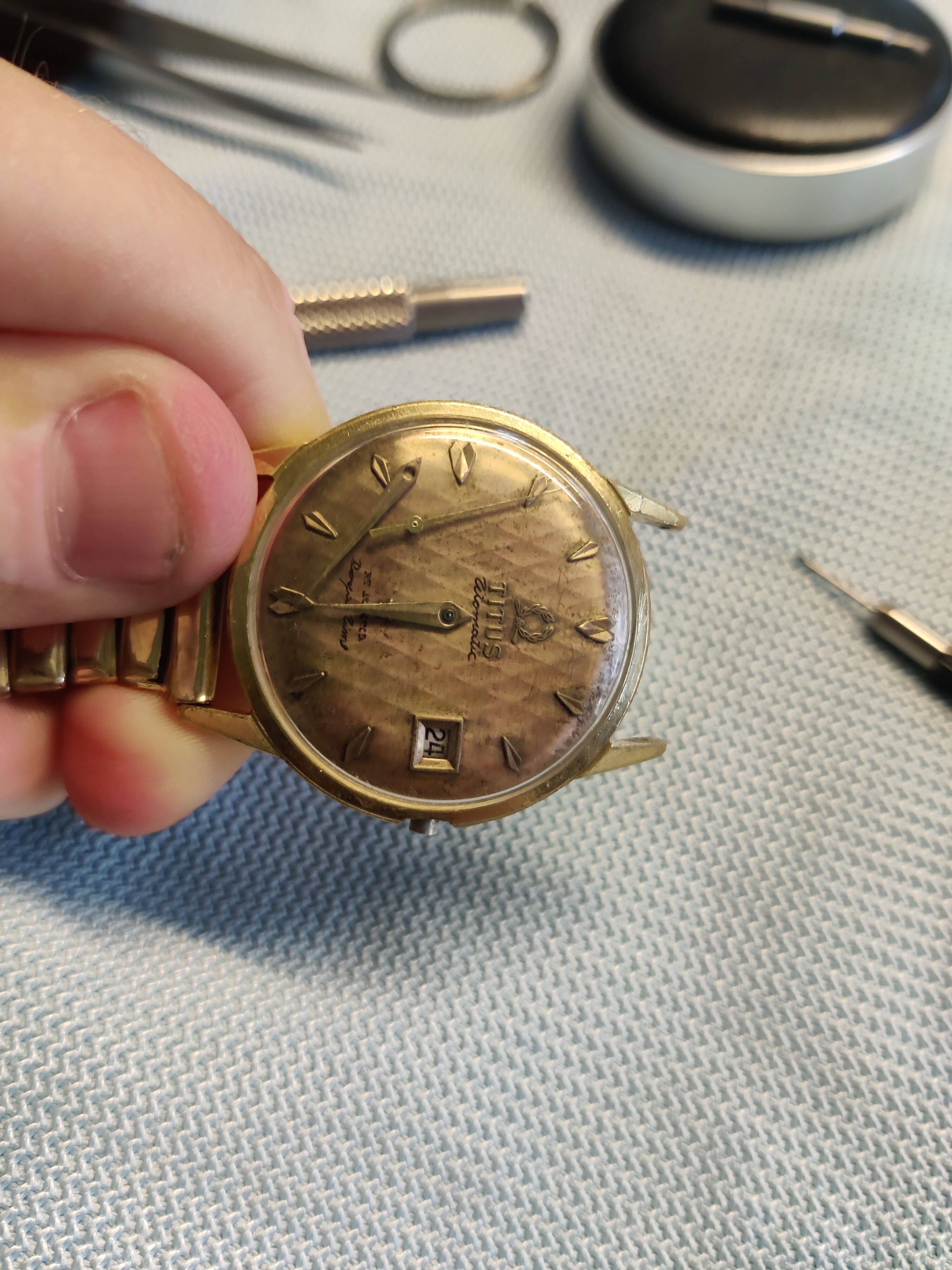

Is er al een poging gedaan om met een plexiglas klauw het glaasje eruit te tillen? Wellicht dat het plexiglas zelf de wijzerplaat de case in drukt? In mijn ogen zou dit verklaren waarom er geen bezel lijkt te zitten die eraf kan terwijl het wel degelijk een frontloader ljikt te zijn?
Disclaimer; ik heb 0 ervaring met het vervangen of verwijderen van plexiglas. Dus beschouw dit puur als een publieke brainfart.
