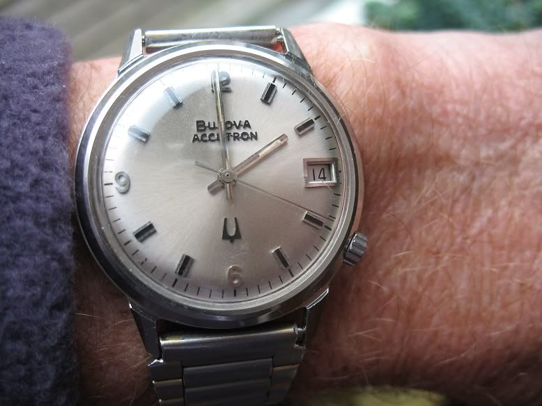

Nu de “tuning fork’s” aan de orde komen, wil ik de mijne even voorstellen.
De eerste is een 2181 (datum) uit 1967 (M7).
Het is prachtig hoe men met zo weinig onderdelen een zeer nauwkeurig lopend horloge heeft weten te bouwen. Waar het draait om erg kleine onderdelen.

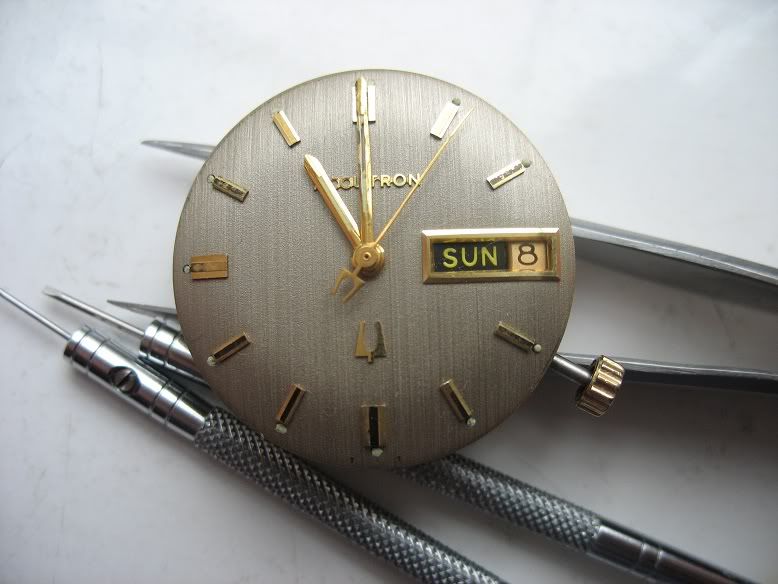

De tweede is alleen een compleet uurwerk. Het type is 2182 (dag/datum).
Dit uurwerk functioneerde niet, zelfs geen “humm”.
De werkelijke reden van aanschaf; de mooie seconden wijzer met Bulova logo, echter ook, om te kijken of het weer werkend te krijgen was.
Dus het klokje uit elkaar en gereinigd, daarna weer in elkaar en warempel het ‘humt’ weer. Bij het justeren van de index is het alsnog mis gegaan.
Deze is gemonteerd op de stemvork.
Het steentje aan het einde van de vinger was op een gegeven moment niet meer aanwezig. Jammer.
De tweede vinger dient als een soort blokkeerinrichting.
Deze is gemonteerd op een brug en daarmee op de platine.
Beide uurwerken trekken zich in het geheel niets aan van de iets hogere voltage. Men heeft daarvoor natuurlijk wel oplossingen, maar als het niet nodig is, niets aan doen.
