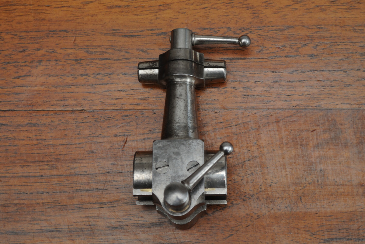

Na het plaatsen van een 0.04mm shim aan de onderzijde achter de demonteerbare plaat (zie bijgaande foto) was ook de horizontale afwijking niet meer dan 0.01mm. Ik heb wel gemerkt dat de geringste vervuiling een hele grote invloed heeft op de afwijking in de uitlijning.

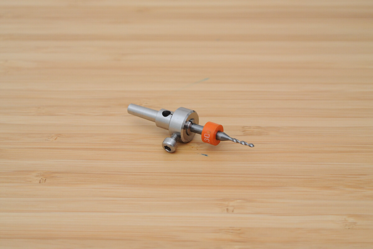

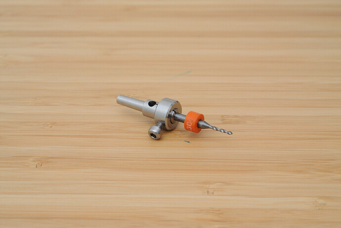

Met enige moeite heb ik voor de boorhendel een spantangetje gemaakt geschikt voor microboortjes met een 3.2mm schacht. Het spantangetje ziet er zo uit:

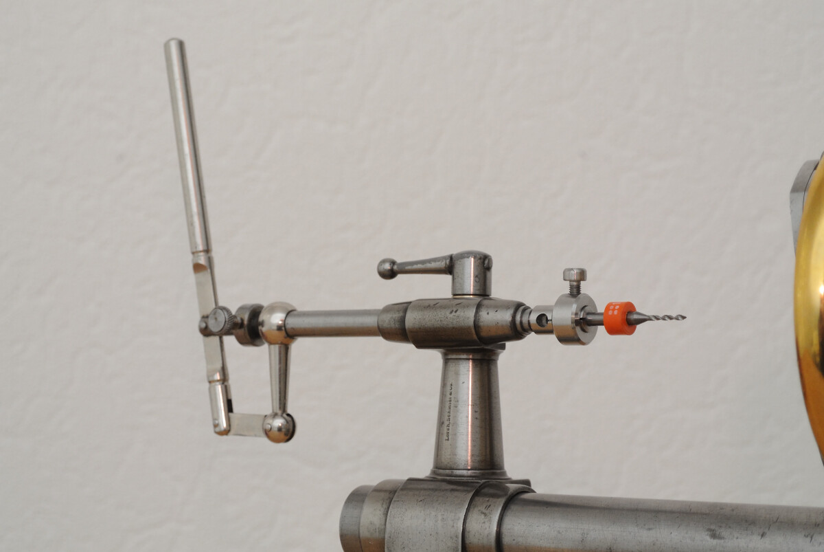

Met boorhouder ziet het eruit als volgt:

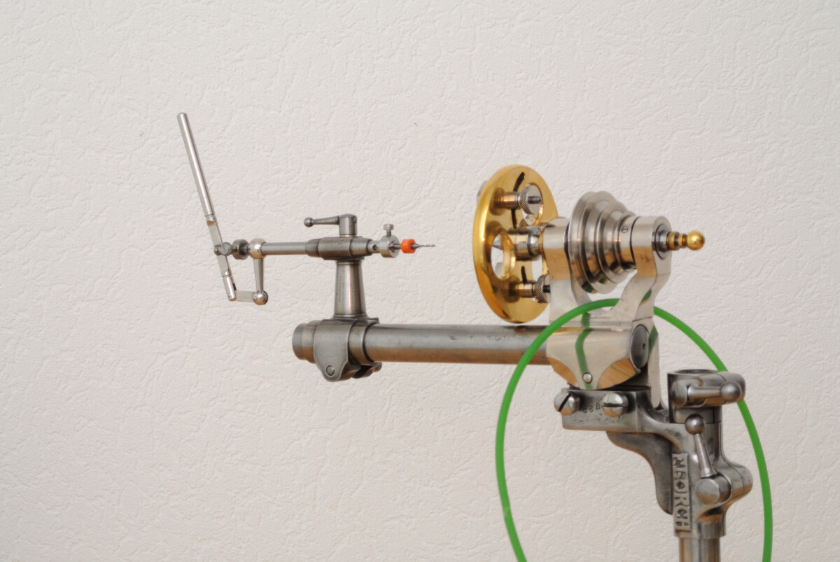

Met behulp van het korte D-bed kan ik u beide bankjes opstellen en wanneer nodig wisselen voor gebruik.
