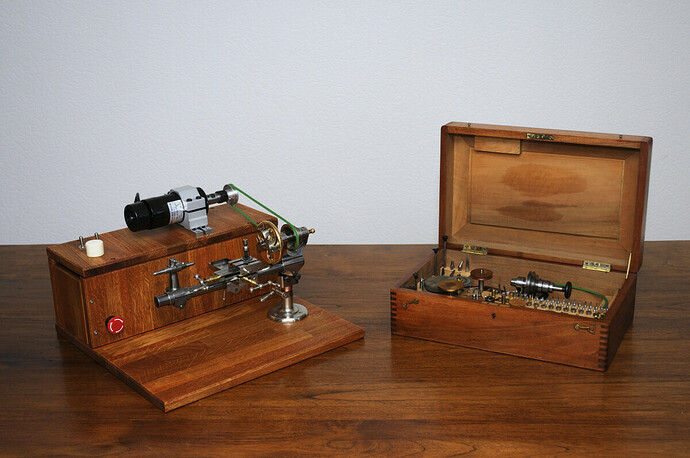

Enige tijd geleden kocht ik een 6mm Lorch draaibankje met het nodige hulpgereedschap.

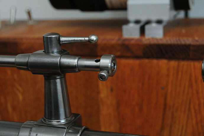

Nadat ik de omkasting en aandrijving gereed had, ben ik begonnen met het maken van een boorhoudertje voor microboortjes. Ik boorde het benodigde 3.2mm gaatje mbv het draaibankje zodat ik ervan verzekerd zou zijn dat beide in één lijn zouden liggen. Het geheel ziet er nu zo uit.

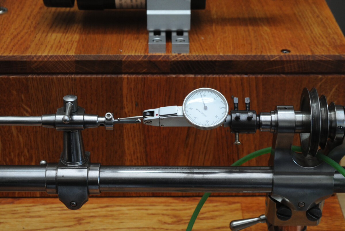

Toen ik daarna de slingering van het gaatje ging meten, bleek er een slingering van 0,18mm in te zitten.
Gemeten op de volgende manier:

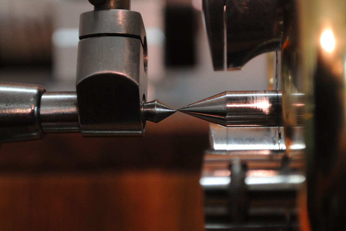

Na controle van de uitlijning van de vaste kop zag ik het volgende.
De losse kop ligt niet in lijn met de vaste kop. Ik heb dus toch een samengesteld setje (een Frankenstein bankje) gekocht hoewel het een compleet setje leek.
Door het boorhoudertje in dezelfde stand te draaien waarmee ik het gaatje had geboord, zat er nog een heel kleine afwijking in de uitlijning (circa 0.02mm). Dus, boren zal wel gaan maar het gebruik van het andere hulpgereedschap is een groot probleem.

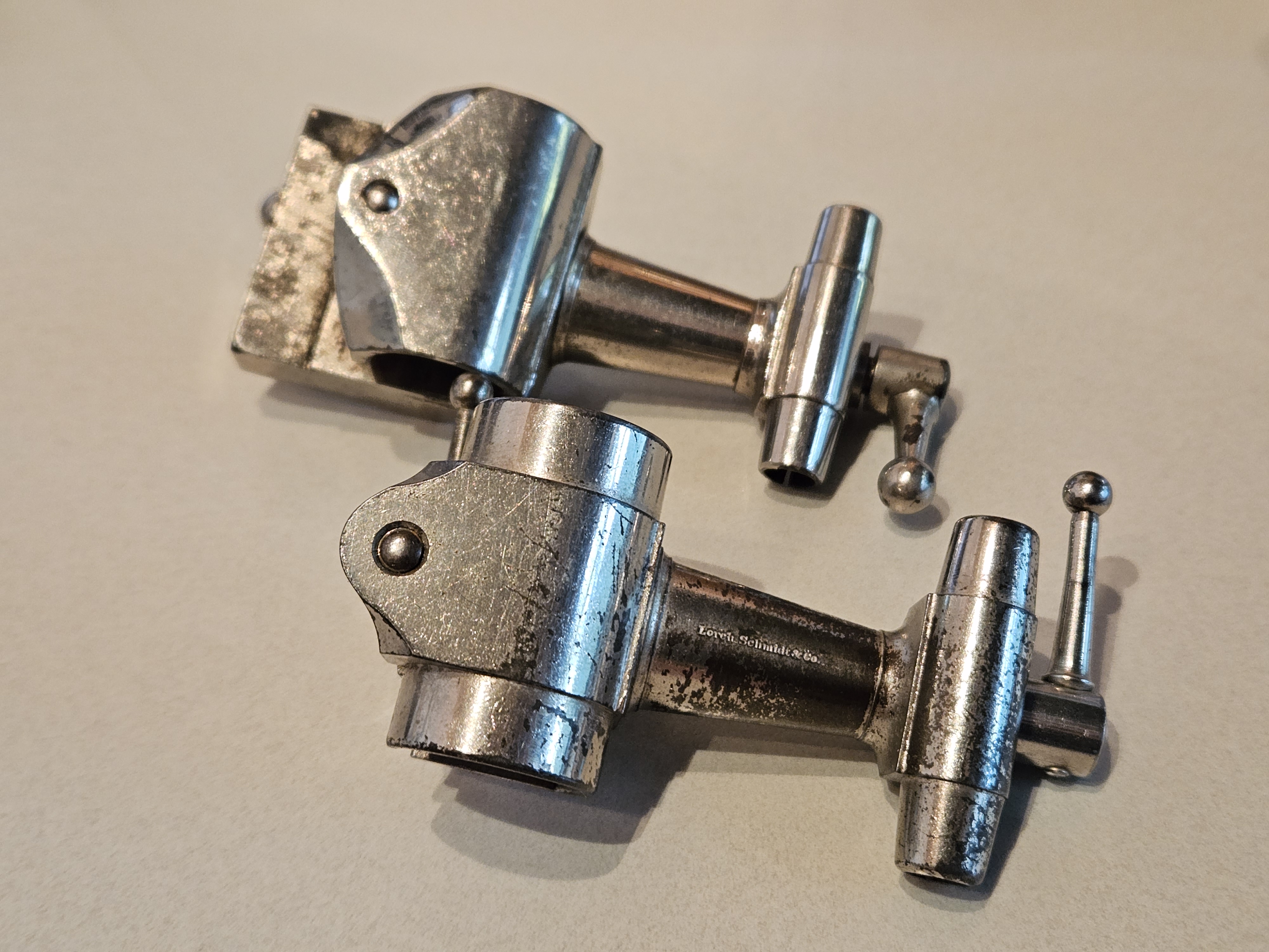

Beste, de antwoorden op vragen kunnen wel eens wat langer duren. De losse kop die je bij deze draaibank hebt is van het merk Wolf Jahn. dat is het probleem in dit geval. verschillende centerhoogtes. Zelfs draaibanken van het zelfde merk kun je dikwijls de hulpstukken niet zomaar uitwisselen, Elke draaibank is compleet apart gemaakt met de bijbehorende hulpstukken door een fabriek.
Waar kun je aan zien dat dit een Wolf Jahn tailstock is? Wanneer ik foto’s van de twee merken naast elkaar zie, lijkt die van mij meer op een Lorch. Met name de overgang van de staande conische staf naar de bovenste klem lijkt bij mij meer op een Lorch. Maar ik kan me goed vergissen. Ik ben geen kenner.
Wanneer het een Wolf Jahn is, dan verbaast het me niet dat deze niet goed is uitgelijnd.
Ik heb nog twee tailstocks liggen - eentje is gemerkt als Lorch, de andere vind ik geen merktekens op. Ik heb een Wolf Jahn dus op zijn minst die ene is niet erg nuttig voor mij :slightly_smiling_face: als je 'm eens wil proberen stuur ik die wel naar je op, ligt hier toch maar stof te happen tot ik eens tijd heb om die op eBay oid te gooien. Hij kan wel een poetsbeurt gebruiken maar ziet er verder oké uit.
Omdat ik een Wolf Jahn aan het klaarmaken ben voor een forumlid, dat zie je aan de hoogte conische tussenstuk en daar die afwerking van, dat randje.
Bedankt voor het aanbod. Ik mag er eerst nog twee testen van Stefan. Wanneer die niet passen, maak ik graag gebruik van je aanbod.
Dan heb je je helaas toch vergist. Ik heb nog een keer goed naar mijn tailstock gekeken en die vergeleken met de foto van @LVA. Ook bij die van mij staat er Lorch Schmidt & Co op.
