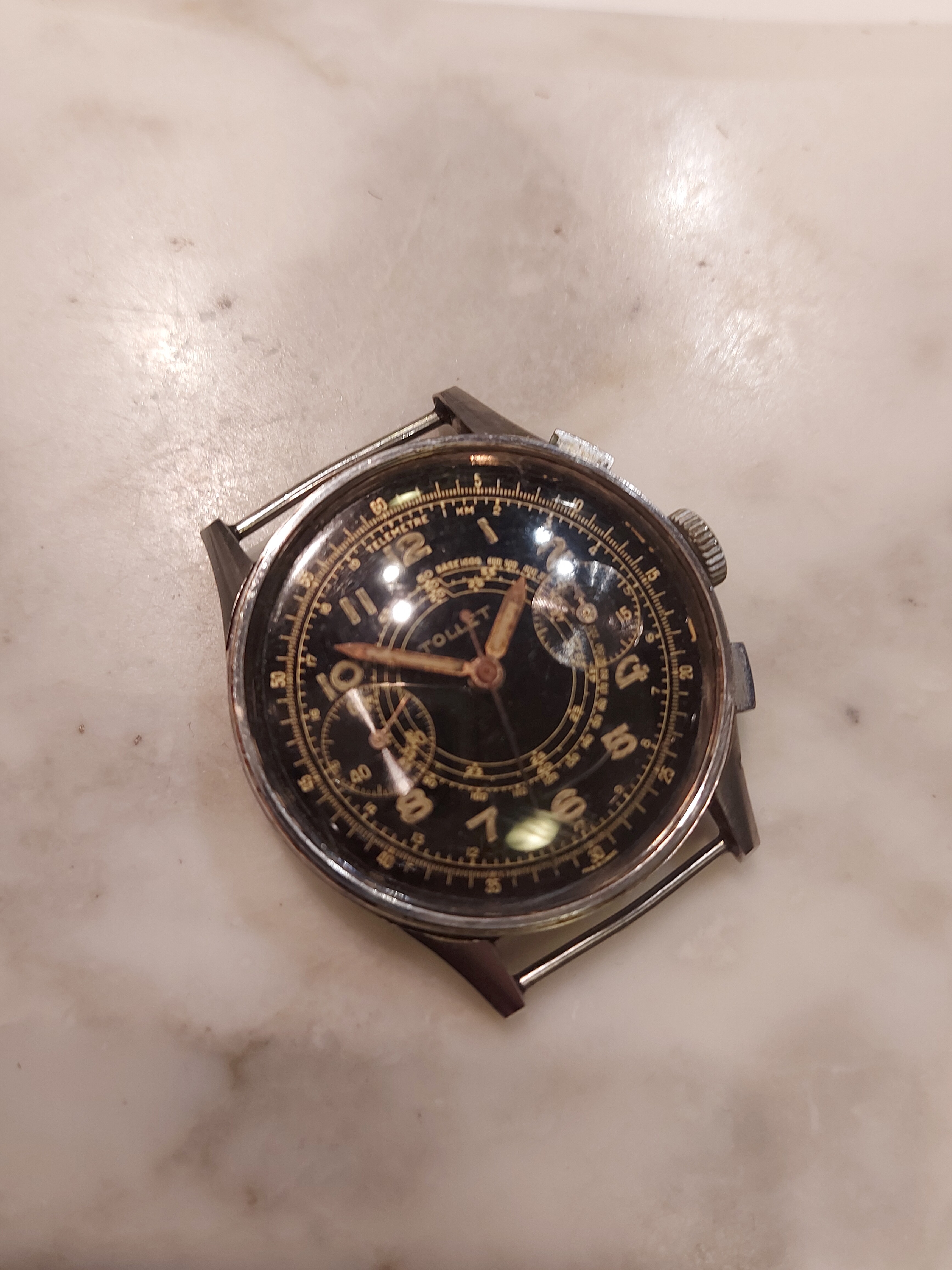

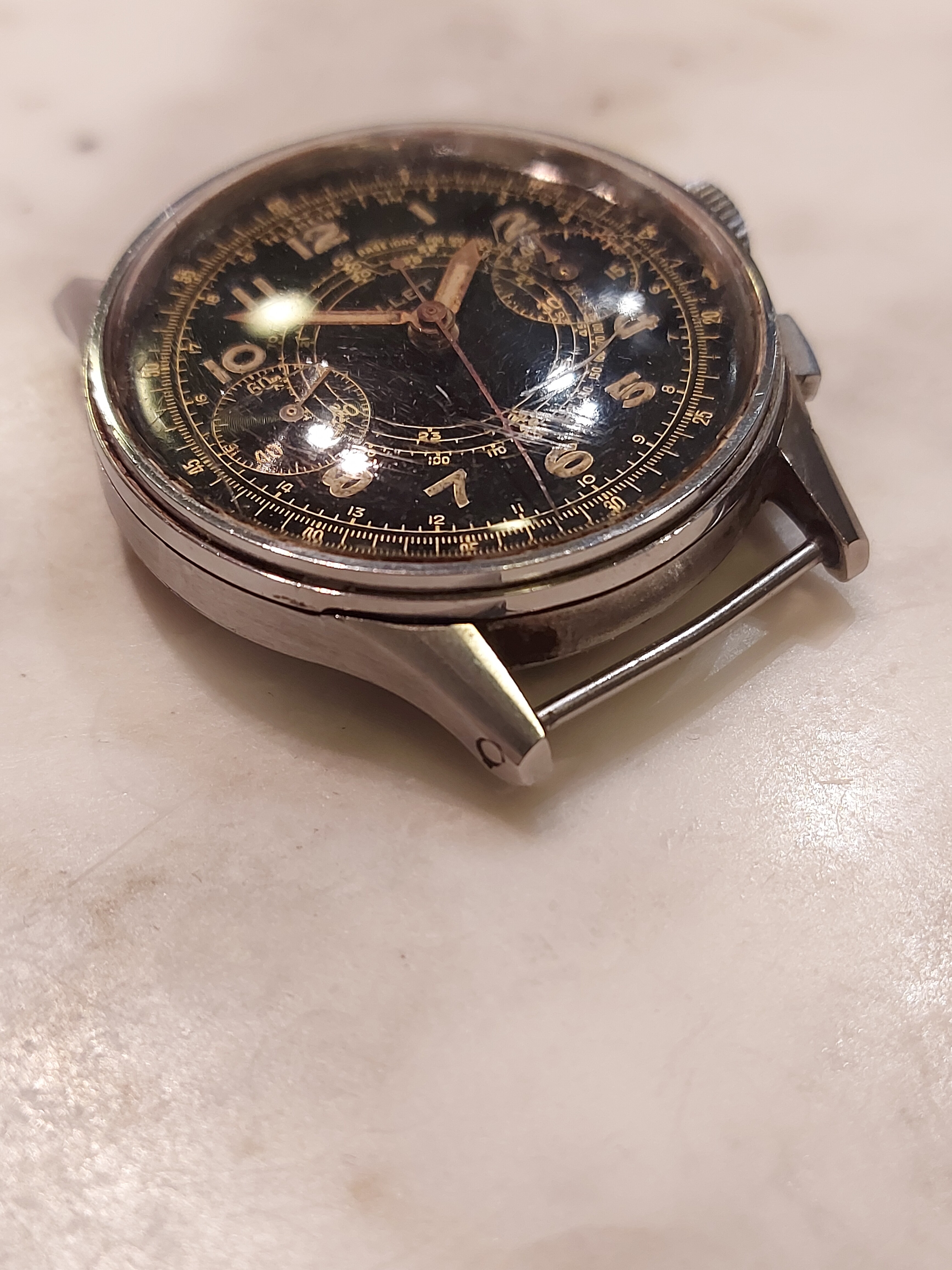

Wie weet er meer over deze tollet chronograph?

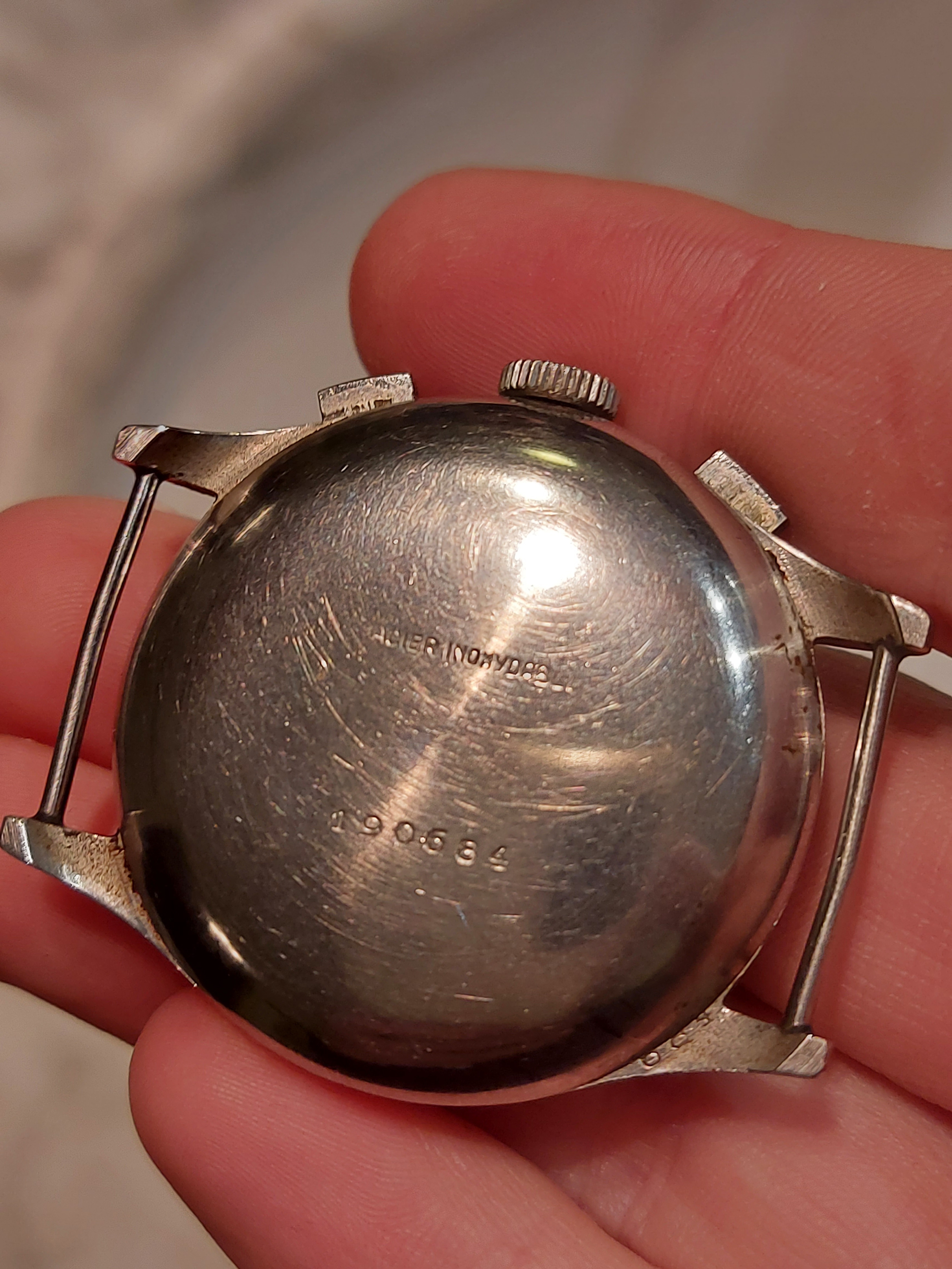

Kast is van staal, en is gesigneerd maar wat betekenen de nummers?

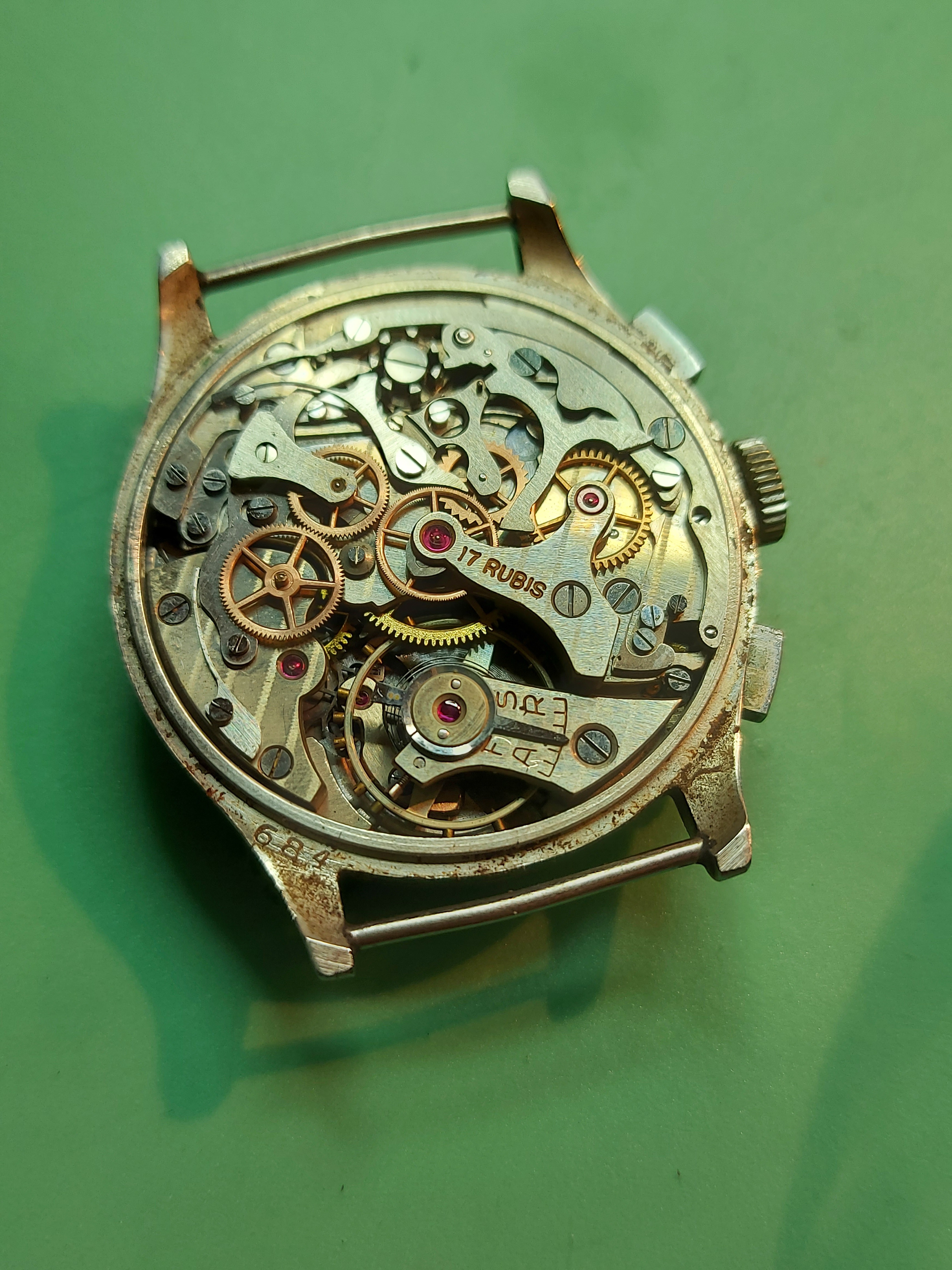

Bij het uurwerk staat er niks onder de balans, iemand die het uurwerk herkend? Horloge loopt helaas niet, de balans is gebroken bij een tap
Uurwerk is denk ik een vroege Landeron, wellicht een 39:
http://www.ranfft.de/cgi-bin/bidfun-db.cgi?10&ranfft&2&2uswk&Landeron_39
Tollet chrono’s zijn dacht ik vaak private label Breitlings. Of dat voor deze ook geldt geen idee
Volgens mij is dat hem inderdaad!
Mochten er meer zijn met meer info dan hoor ik het graag
Nummer op het achterdeksel is gewoon het unieke productienummer van de kast. En vaak zie je een deel van dit nummer (hier 684) terug op de andere bijbehorende kastonderdelen. Zorgt ervoor dat de juiste passende onderdelen bij elkaar blijven.

Mooi horloge! Restauratie zeker zeker waard!
Ik heb nog geen idee wat ik ermee ga doen

Het loopt niet weg met een gebroken balans

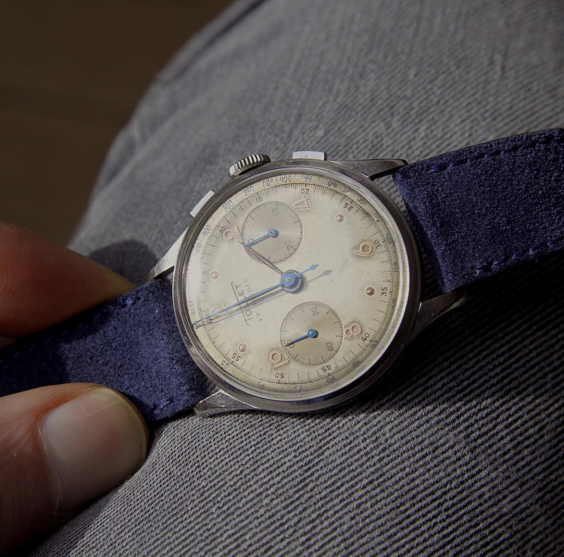

@GhentWatch heeft een Tollet en weet er vast meer over te vertellen. Ik meen me te herinneren dat Tollet een Brusselse juwelier was die horloges in Zwitserland liet maken en onder eigen naam uitbracht. Wat wij nu een ‘plakmerk’ zouden noemen, maar wel van kwaliteit. Geen prullen.

@Vanne en @Fritzer hebben volgens mij ook een Tollet Chrono; wellicht dat zij wat meer weten

Ik kan nu even niet uitgebreid reageren. En qua uurwerk vertrouw ik volledig op @wbcoupe .
Hier in mijn NA topic van een poos geleden staat nog wel wat, maar hierboven is het meeste dat ik weet al gezegd:
Ik las even iets anders😅
Wel een heel mooi klokje overigens!

Vind hem ook zeer mooi, alleen wel een radium wijzerplaat vermoed ik. Wel een prachtige gilt wijzerplaat
Gaat waarschijnlijk het blauwe gedeelte in aangezien ik geen radium horloges wil dragen

Wijzerplaat en wijzers opsturen naar The Alchemist en laten voorzien van radiumvrije lume

Inderdaad, lijkt me ook radium. Mooi horloge.
Wat is de diameter ?

D.F40:
Gezien de datum moet het eigenlijk wel radium zijn. Tis geen 60’s chrono

Dit hoor en lees ik steeds vaker krijg ik het idee

D.F40:
Een Landeron 39 is een vrij groot uurwerk, bijna 33 mm voor het uurwerk alleen; horloges met deze uurwerken zijn daarom ook altijd redelijk aan de maat; ik gok iets van 37 mm
